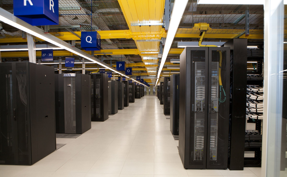

Perdón por el despiste, un CPD es un centro de proceso de datos, una sala técnica (que como todo gremio llamamos con nombres raros) llena de armarios (racks) llenos de servidores (ordenadores potentes, sin monitor ni teclado) que dan servicio al negocio de la empresa.
Bueno, los que yo he visto son más como:
