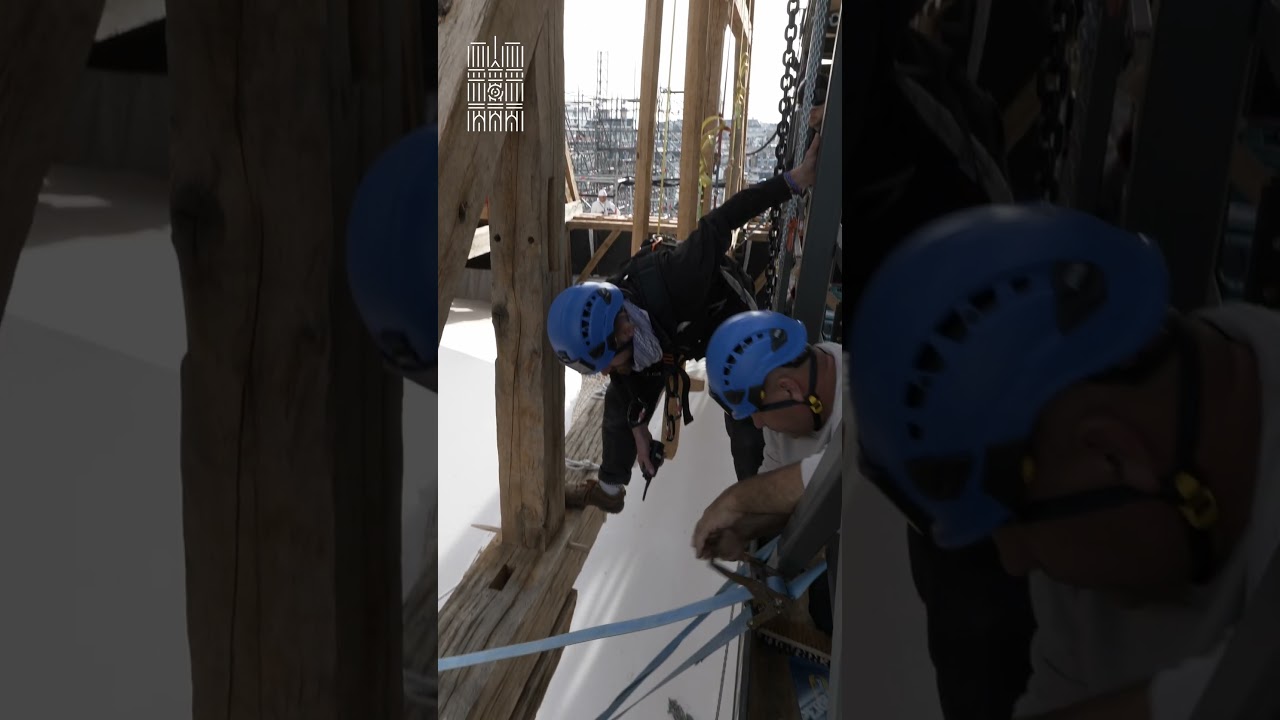

No creo que en ningún otro pais de la union europea, hubieran escogido arboles (no hubo tala masiva), cortado, labrado sin sierra para preservar las fibras, mecanizado y montado esto en 3 o 4 años.

Al margen gen de la proeza que supone el proyecto me da envidia sana ( si es que hay envidia sana que no lo tengo muy claro) como lo están afrontando, hay gente de mucha pasta haciendo donaciones, muchos profesionales arrimando el hombro, intentan recuperar métodos olvidados para que el resultado sea el que filedigno a lo que esperan. En definitiva, de una desgracia se han unido para tirar adelante y cada uno haciendo lo que mejor sabe.

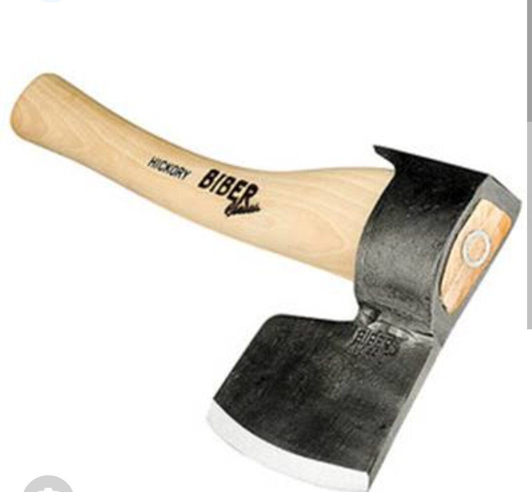

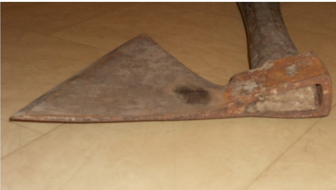

Y no sabéis cómo se llama este hacha en castellano?
en carpinteria de ribera hay hachas parecidas a la ulima foto, se les llama hachas de dos manos y las hay derecha e izquierda , se utilizaban para escuadrar grandes troncos y preparar por ejemplo la quilla de los barcos, las que yo conozco tienen el cuerpo del hacha mas revirado que la de la foto.
la azuela pequeña no la conozco y por aqui solo se utlizaba la tipica de carpintero de ribera que corta sobre el plano de la hoja y sirve indistintamente para derechas o izquierdas.
bueno no se decirte… mientras nos fijemos mas en todo lo que viene de fuera y no nos preocupemos ni tan siquiera de preocuparnos de aprender el vocabulario del oficio, mal pinta, tan solo hay que ver los videos de carpinteria en casellano de estos que han encontrado en la red una forma mas de garse algun euro sin preocuparse nisiquiera a buscar los terminos en castellano simplemente a copiar contenidos y si no se un termino adecuado en castellano , lo suelto en Ingles que da igual… y por supuesto mola mas ablar de carpinteria Japonesa o de muebles Shaker que de carpinteria mudejar o de muebles estli español, ya me gustaria ver a muchos de estos gurus construyendo un bargueño , pero bueno es un tema ya recurrente y que lo he comentado ya en mas de una ocasion en el foro.
Si, son 2 fotos que pille.
Efectivamente son asimetricas, y con un solo bisel
Y sabes como se llaman?
Doloire o epaule de mouton.
No se a qué azuela te refieres.
por aqui se las conoce como hacha de dos manos.
la azuela de los carpinteros de ribera que se utiliza por aqui es de este tipo.
precisamente esta herramienta da el nombre a los carpinteros de ribera por aqui, que se llaman Metras d´aixa igual que en Italia.

Tiene que pesar un quintal cada “cercha” de esas… qué pasada

Yo creo que en castellano no hay un nombre para este tipo de hacha. En el mundo anglosajón le llaman “broad axe” (hacha ancha) o “bearded axe” (barbuda). Son para escuadrar a mano los troncos, tal y como has comentado ya tu mismo.
