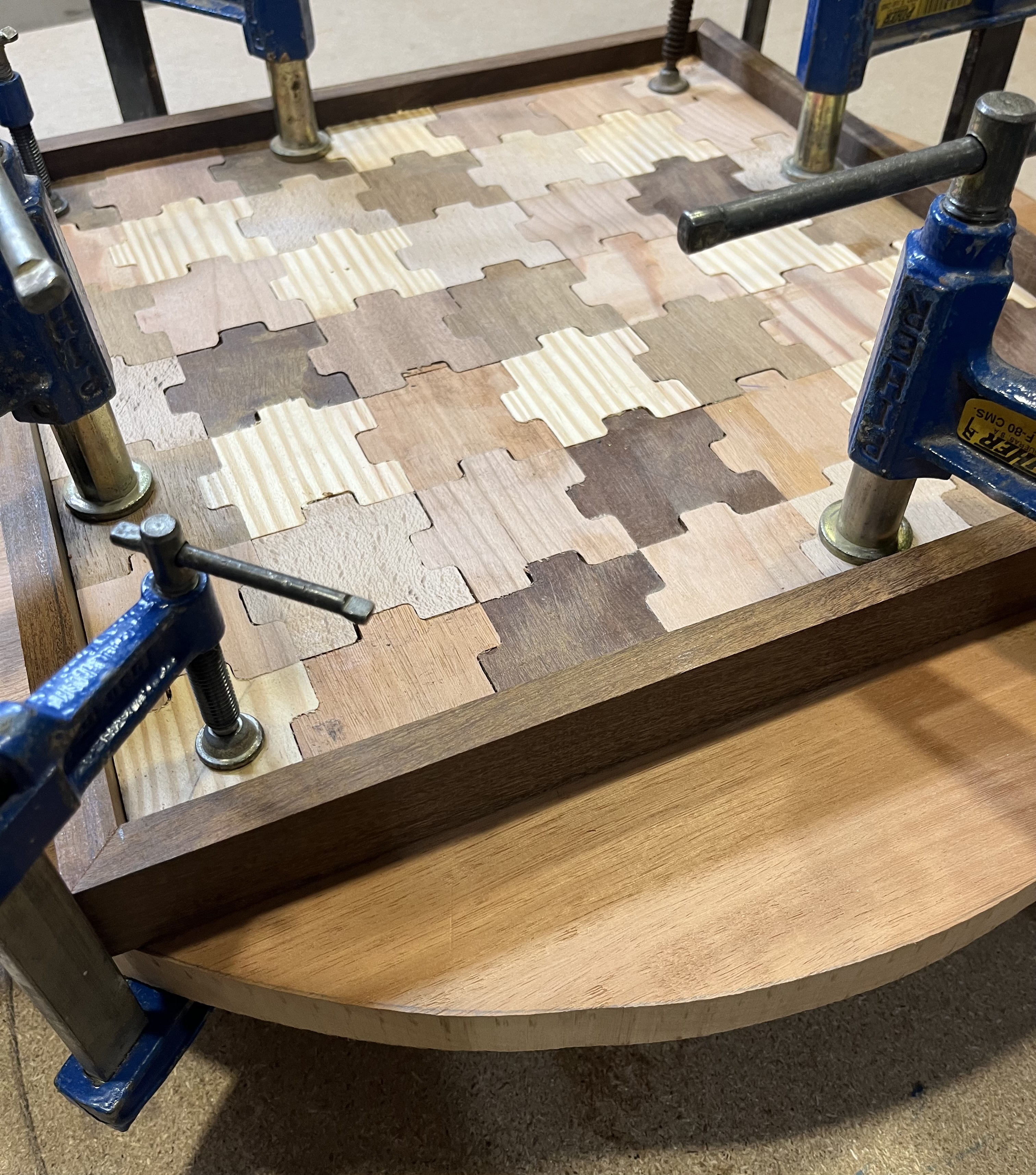

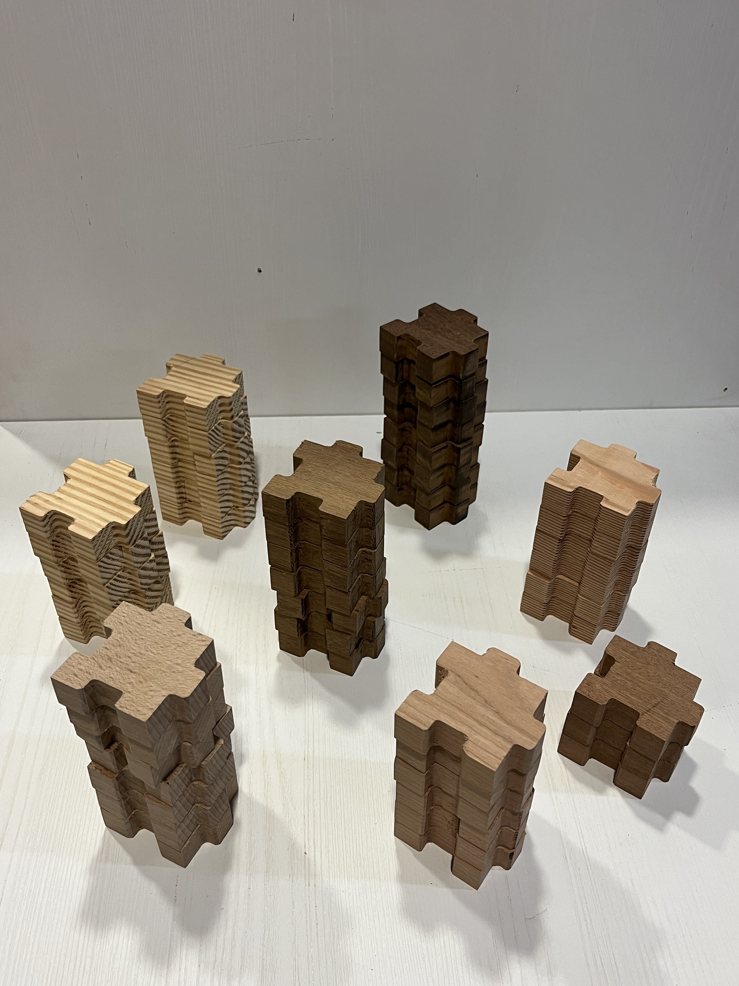

Estoy trabajando en un proyecto único: un cuenco segmentado hecho con 7 tipos diferentes de madera, utilizando piezas de puzzle que diseñé y corté con mi CNC. El diseño se trata de una sola pieza de puzzle universal, el contraste entre las maderas promete un acabado espectacular.
A ver cómo queda, estoy documentando todo el proceso para compartirlo próximamente, un abrazo a tod@s.

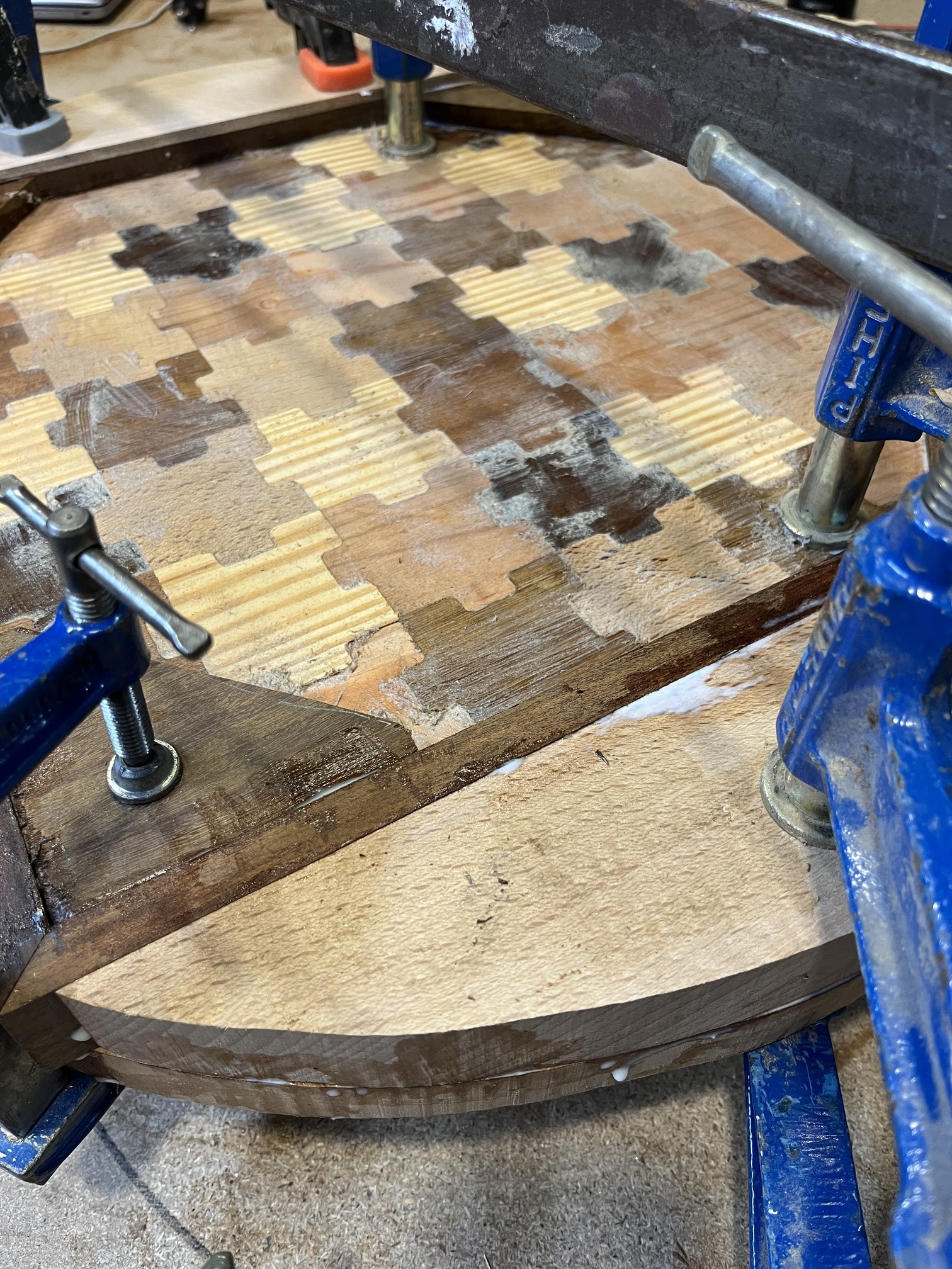

Tengo un dilema (sabía que llegaría) como la segmentación no es perfecta debido a la complejidad del diseño y comportamiento de las características de cada dureza de cada madera, estoy considerando meterle un baño de resina epoxi con mezclada con polvo de mica oro, o no sé qué color quedaría mejor.
Si me espero a tornearlo lo tendré que hacer igualmente, no quiero meterle cola blanca mezclada con serrín
Y mañana a tornear los 56 de diámetro en cuanto me libere del trabajo👌
No me hagas mucho caso que no uso cnc, ni idea. Pero se me ocurre que, la proxima vez, puedes cortar las piezas en 2 veces, la segunda pasada que apenas coma con la esperanza de que asi no se frene o vibre y las deje todas bien iguales
Puede ser una solución hacer mitad y mitad pero da más trabajo y luego encolar ambas piezas más trabajo, la capa de arriba más fina no lo veo porque me la comería en el torno al hacer curva para el cuenco, al final le he puesto a cada pieza su color con serrín y cola blanca, a ver cómo queda

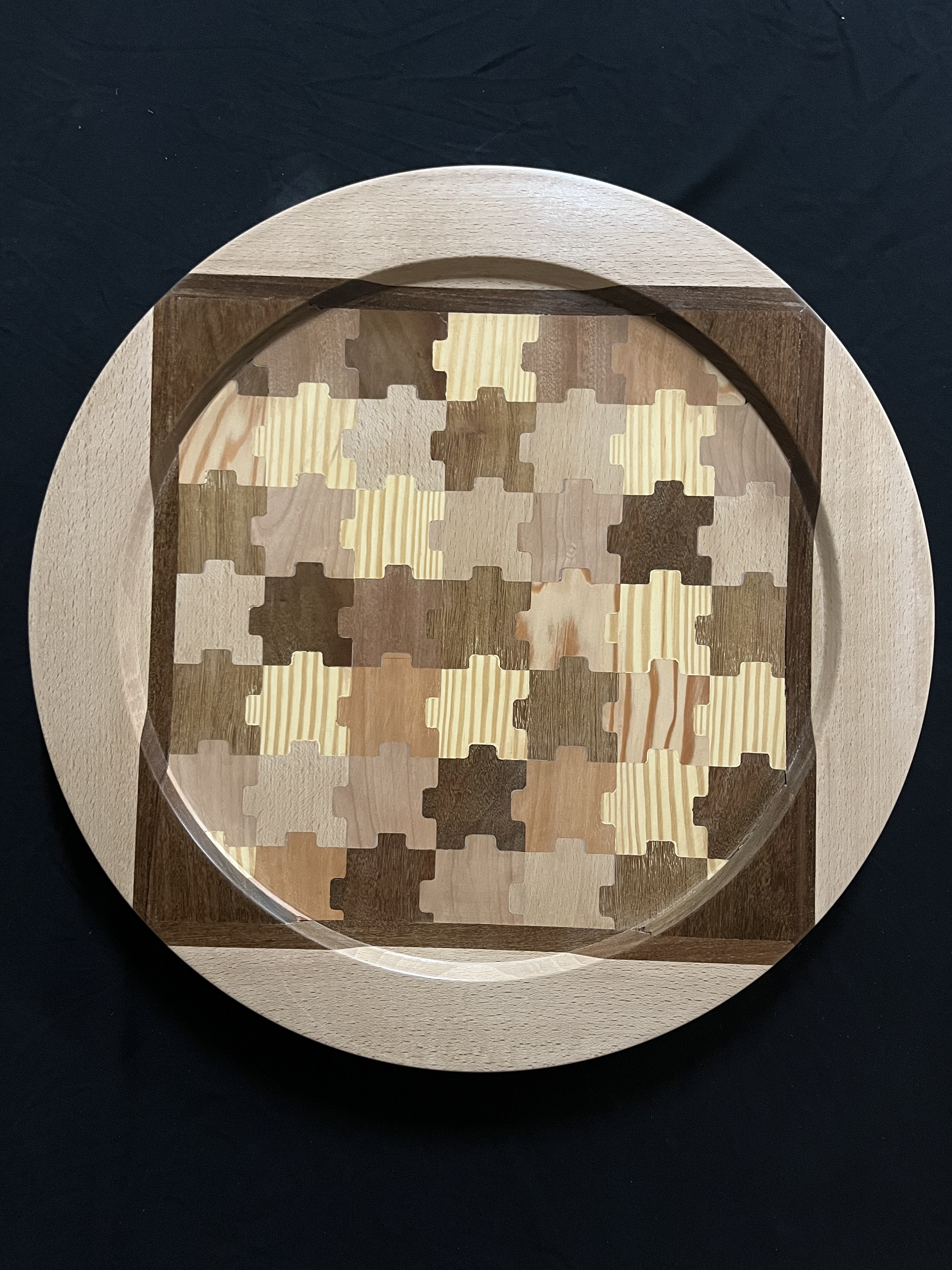

Pieza acabada, me ha dado guerra porque al ser una segmentación de 62 piezas distintas corres el riesgo de que se rompa mientras torneas, estoy contento con el acabado, a ver qué me invento para la próxima :rofl:
