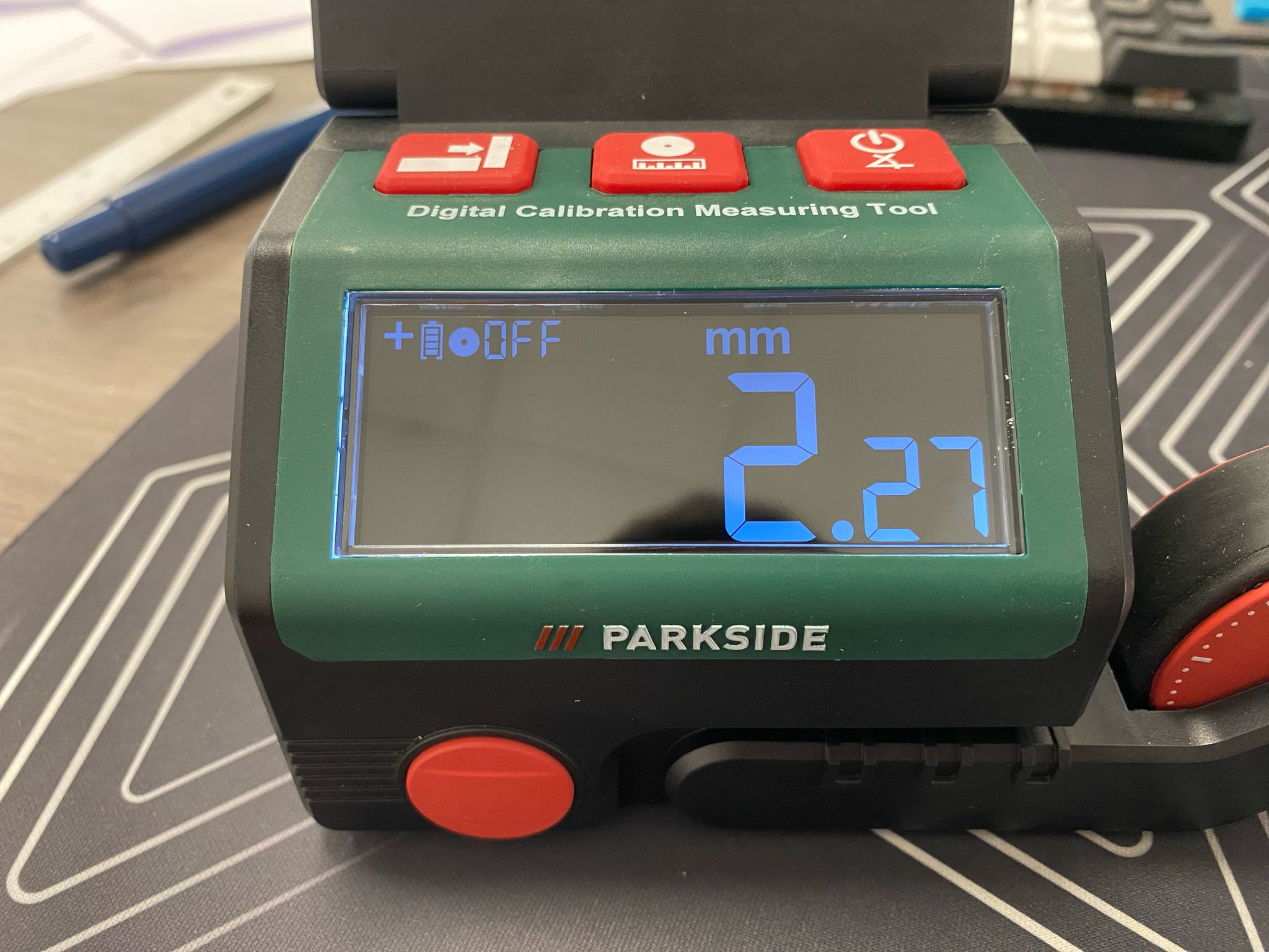

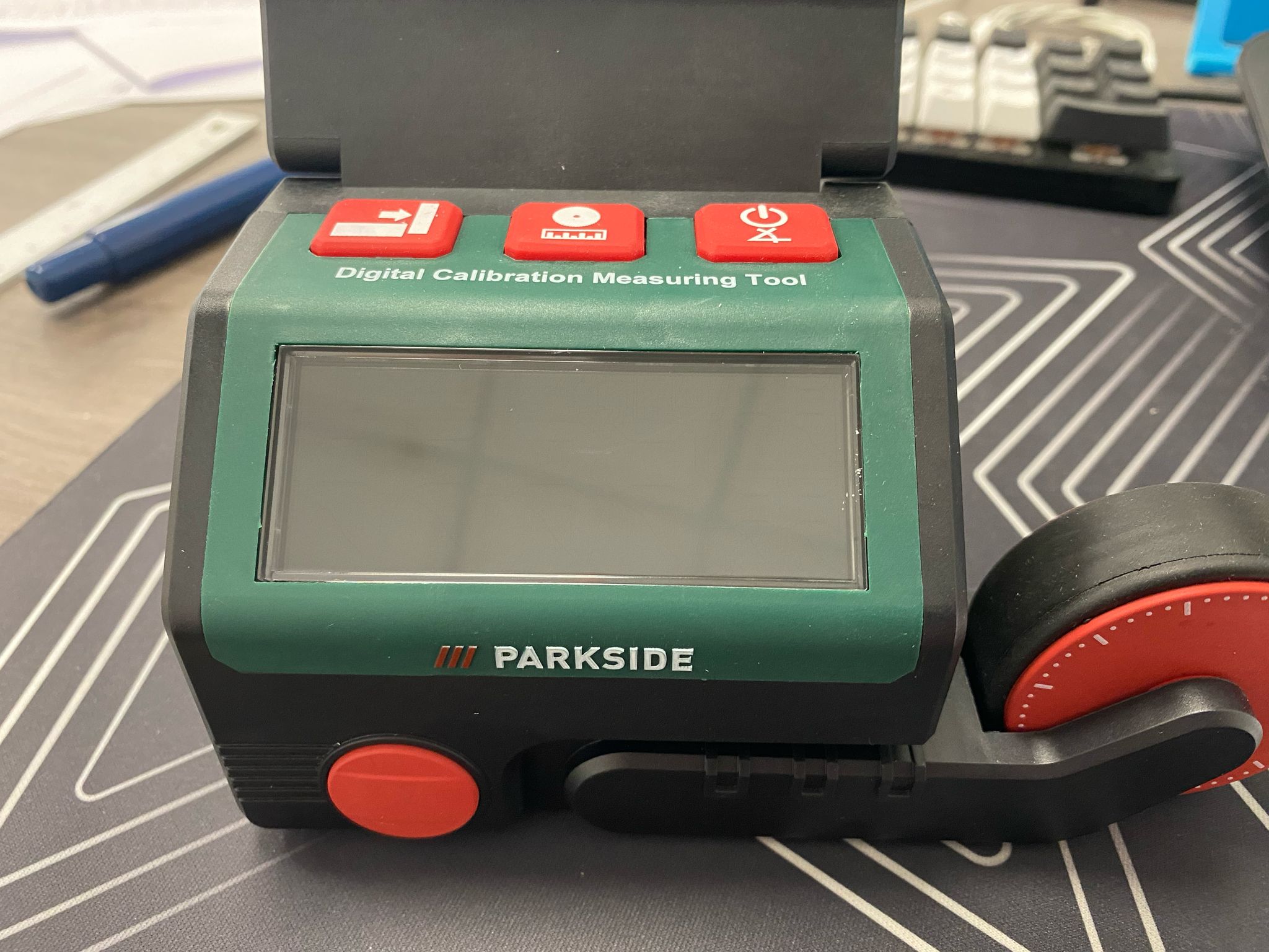

Recibido hoy, solo le he puesto las pilas y he comprobado que funciona (mas bien dicho, que aparentemente funciona bien…)
Tiene buena pinta el aparatejo, a ver como se comporta…

Pues he hecho una prueba así rápida y a parte de que tengo que inventarme algo para ponerlo en el lateral de la ingletadora, me parece un cacharro muy interesante por el precio que tiene. Además se le puede configurar para cortes a inglete.
Por contra, es que donde va la rueda de medir, en esa parte el listón que vayas a cortar debe de apoyar bien, ya que la rueda hace presión hacia abajo y podría resultar peligroso porque tiende a “forzar” un poco la madera.
Pero vamos, un gran aparato por el precio que tiene!

Ya lo he recibido y lo he probado en la ingletadora. Antes de calibrar comprobé en un listón de 2 metros varias medidas y me las daba bien, por lo que no lo he calibrado, he hecho 4 cortes a 4cm, otros tantos a 3cm y el resultado es perfecto. Tenía una guía con topes para estas cosas, pero la he quitado y voy a aventurarme, lo único que me tengo que acostumbrar a que cada corte repetitivo le has de dar al botón de puesta a “0” para que te cuente reste el ancho de la hoja de sierra, pero quitado eso estoy contento con el aparatillo.
Yo creo que aun teniendo la escala digital los topes son imprescindibles por rapidez y fiabilidad,
