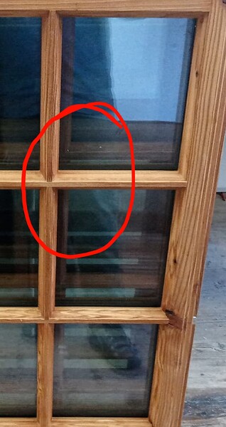

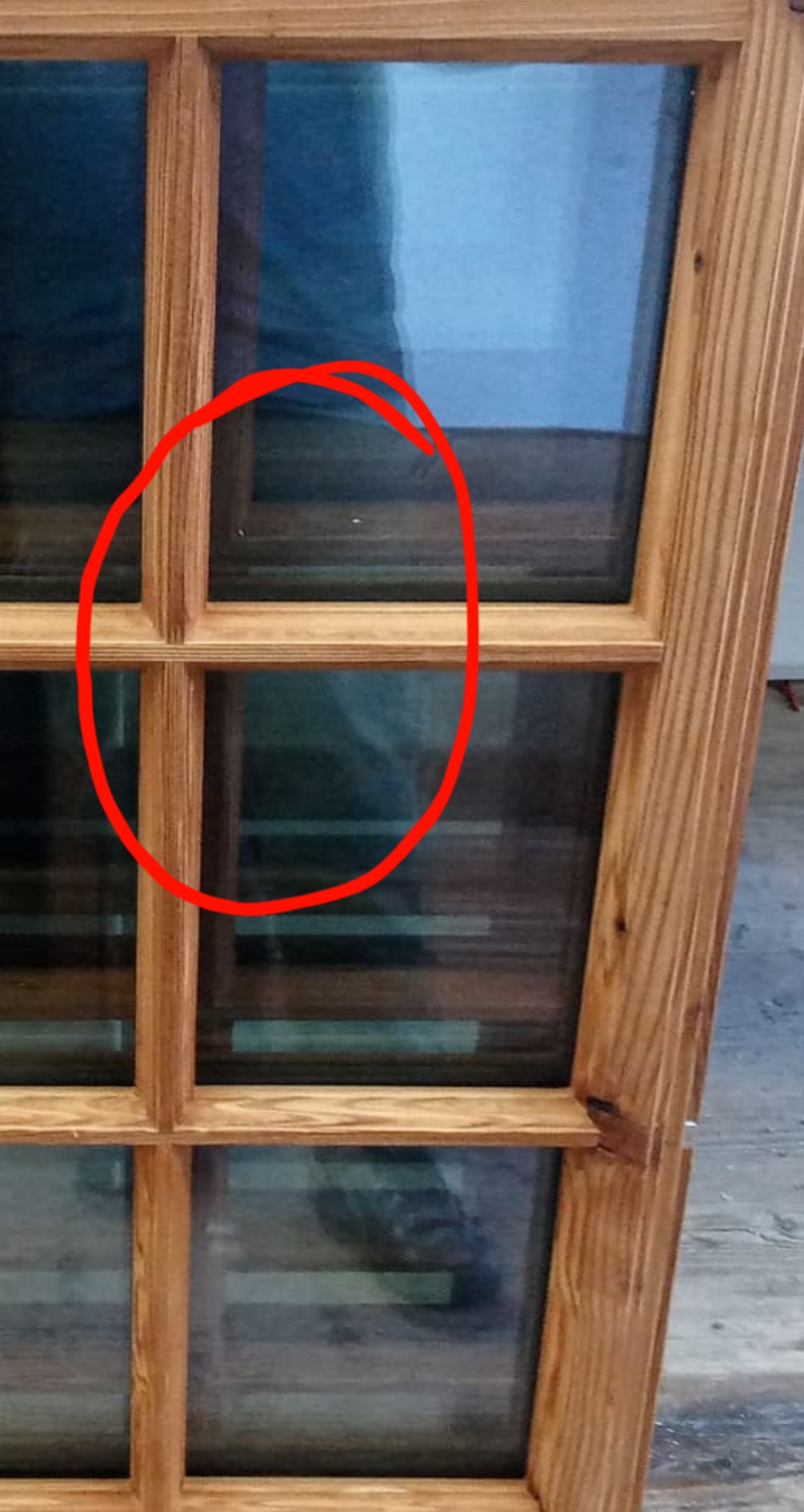

Ahora no se puede poner, está en la ducha.
Lo hacen con MCM.
Hacen la contramoldura en la espinadora, la moldura en latupi, la unión va con perno, el taladro para el perno en los largueros y peinazos los hace la cnc, en el resto de palilleria, se coloca la Mafell fija y se hace el taladro
No he sabido explicarme, me refiero a esto
El vidrio de camara necesita un rebajo de 18 mm, 15 para ocultar el aluminio de la camara y 3 de tolerancia. Si hacemos 18 mm por un lado y otros 18 mm por otro lado necesitamos ademas algo para clavar el junquillo… te vas a 50 o 60 mm… esos travesaños son mucho mas finos…
Posiblemente la palilleria sea decorativa y vaya por delante del cristal.
Haciendo una pieza entera de cristal.
No se vosotros pero a mí en la fábrica me cobran un mínimo de 70 cmosea más pequeño el doble cristal por ejemplo 40x40 cm te cobran 70
Son decorativos
A mi lo.mismo pero minimo 0,50 m²
