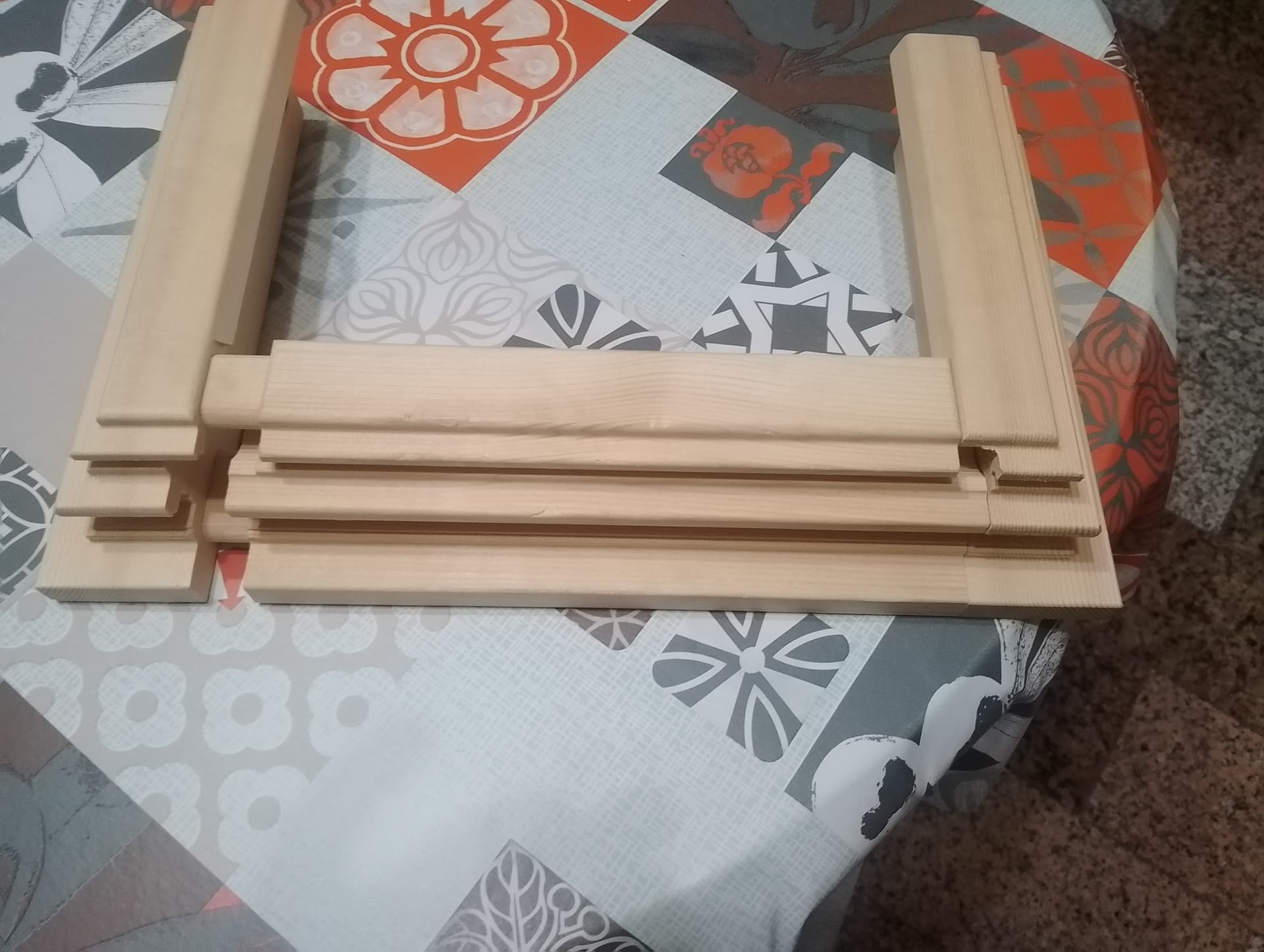

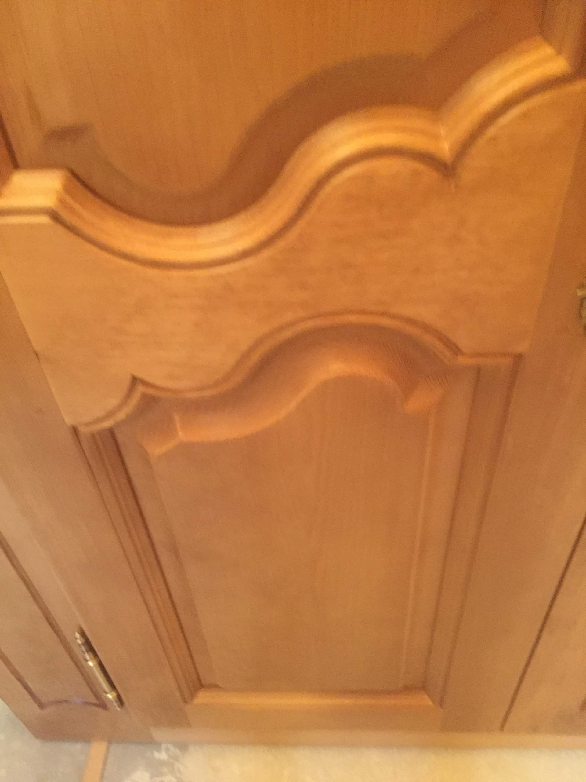

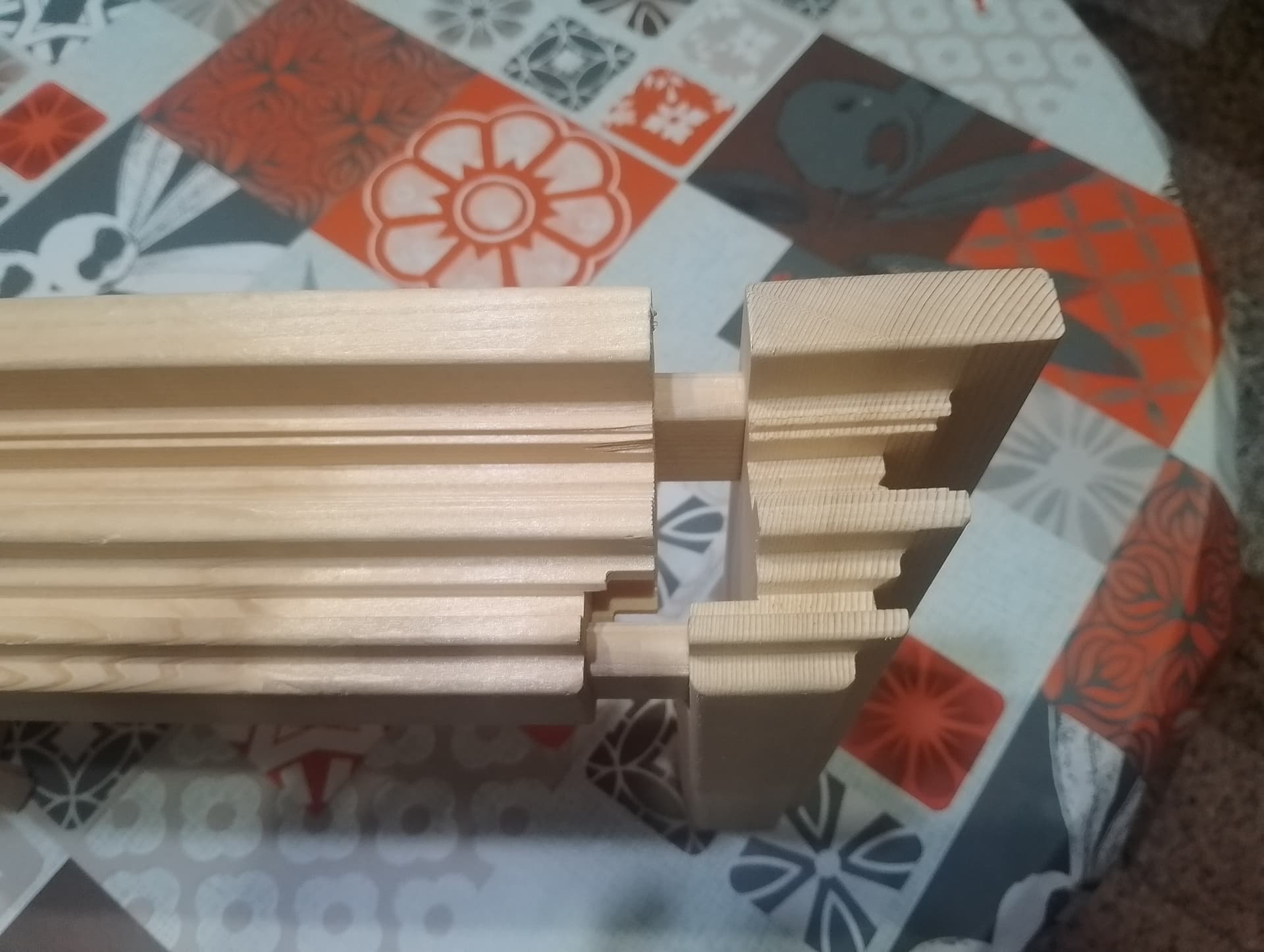

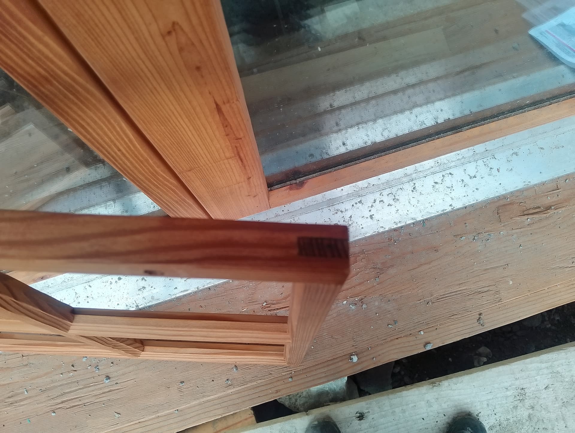

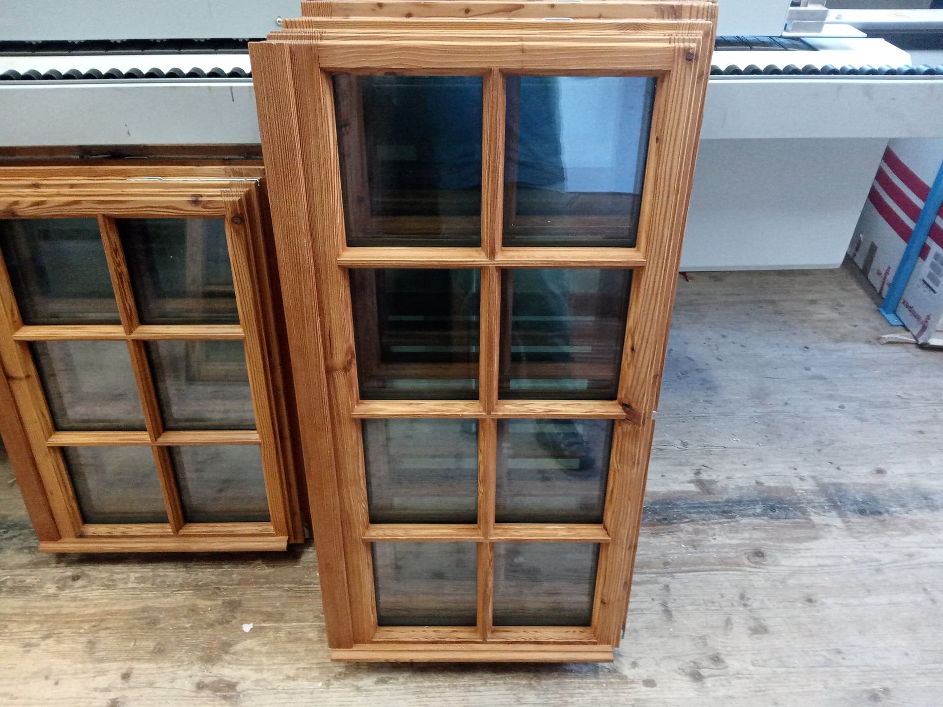

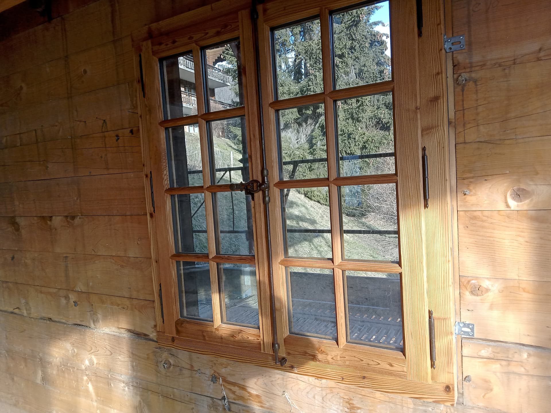

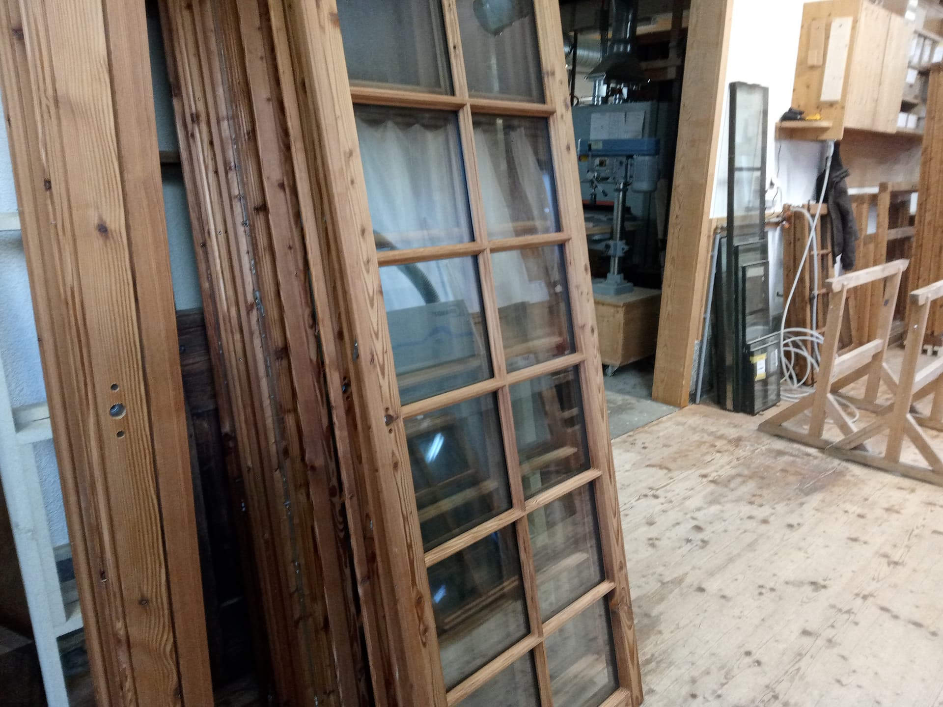

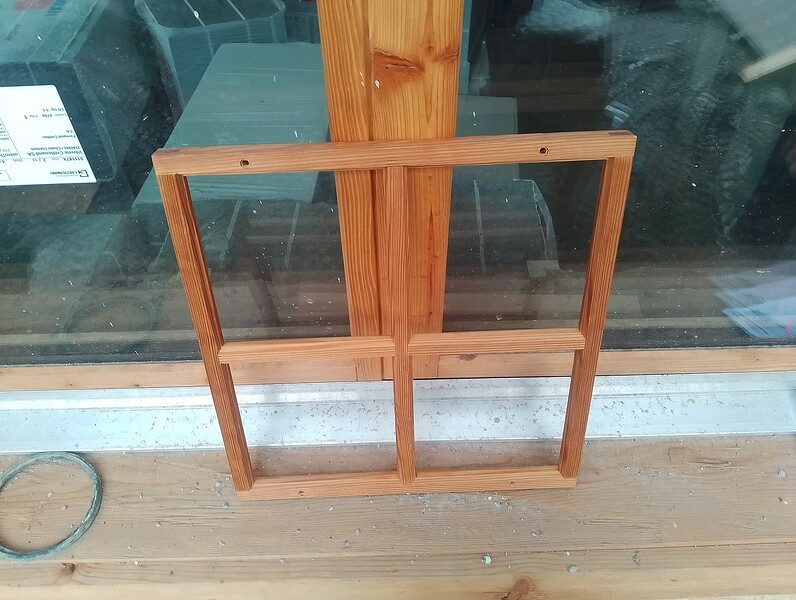

Buenos días, estos trabajos están completamente mecanizados, el frente de armario está realizado en su totalidad con control numérico, se cepillo’ ligeramente a mano para marcar la superficie, las ventanas se hacen también en el cnc, la palilleria , las molduras en la tupí, la contramoldura en la espigadora y las uniones llevan un perno, que se taladra con la mechonadora Mafell, el croisillon que son las dos últimas fotos, hay una máquina específica para hacer la espiga y la escopleadura, yo en en el hecho de ensalzar tanto el trabajar a mano, veo algo de desconocimiento de lo qué se realiza en otros países, no dudo que no existan artesanos que vivan de su trabajo manual, lo desconozco, sin embargo con talleres bien equipados competirán en calidad , no en precio, y cuando tienes un cliente que encarga un trabajo completo, puertas, ventanas, paredes, techos , mobiliario, etc , todo conjuntado, como se realiza sin máquinas , para no disparar aún más el presupuesto?

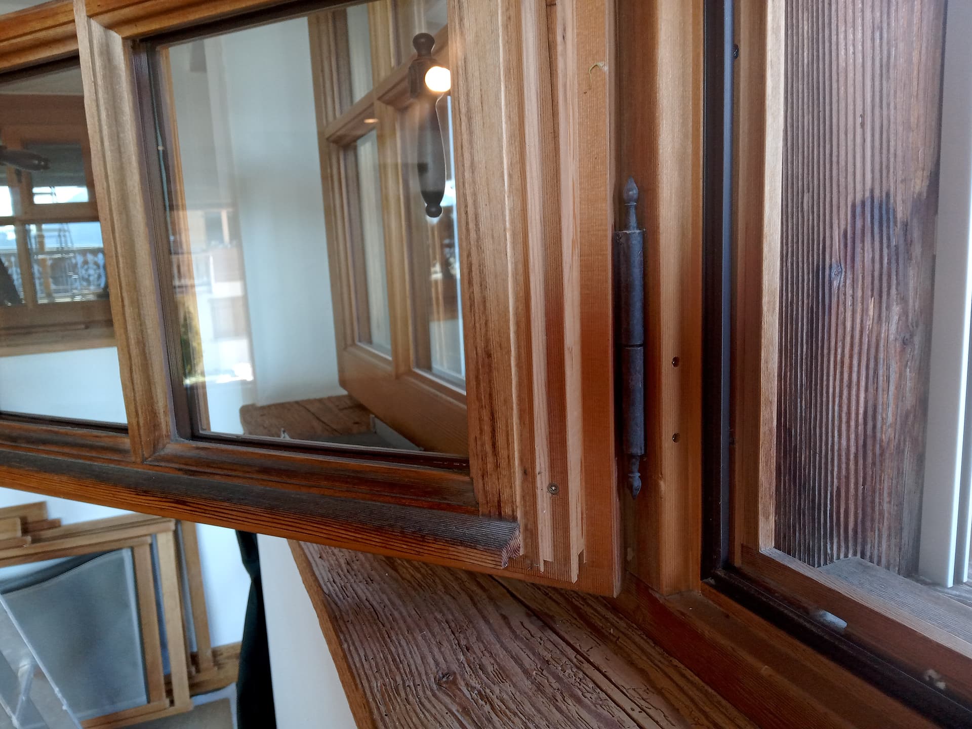

Una pregunta para @Francis10 !! A ver si sabes decirme, en la ventana que muestras en la fotografia con varios vidrios, la palilleria (le llamo asi a los travesaños que dividen la hoja en varios vidrios) parece muy fina. Mi equipo de ventana hace 18 mm de rebajo para el vidrio por lo que el travesaño central lo tengo que hacer minimo a 18+18+15 son 51 mm… lo suelo hacer de 60 mm… en esa ventana que muestras no parece tener mas de 30 o 40 mm… como lo haceis? Sabes?
