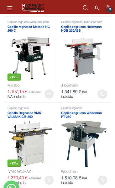

El Cepillo y el Regrueso creo que la mejor opción para ahorrar espacio y por temas de ruido, sería una máquina que tuviera las 2 cosas y con un cuerpo grande, en lugar de un regrueso de estos portátiles, pero aún no sé si por tema €€€ y por si si me hiciera falta movilidad, me valdrá la pena o no

Para tu tipo de local si sumas precio de una regruesadora y una cepilladora de ese tipo sobremesa, te compensa más una máquina combinada. Y tendrás una máquina.

Como veis las combinadas de cepillo - regrueso pero de este tipo?
