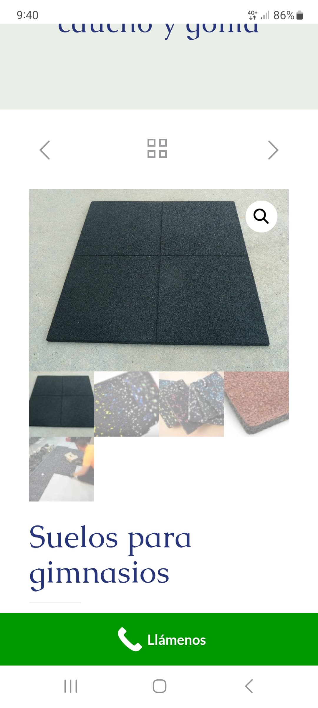

También puedes mirar este tipo de protecciones, aunque no lo hagas en todo el local, solo en las zonas de trabajo
