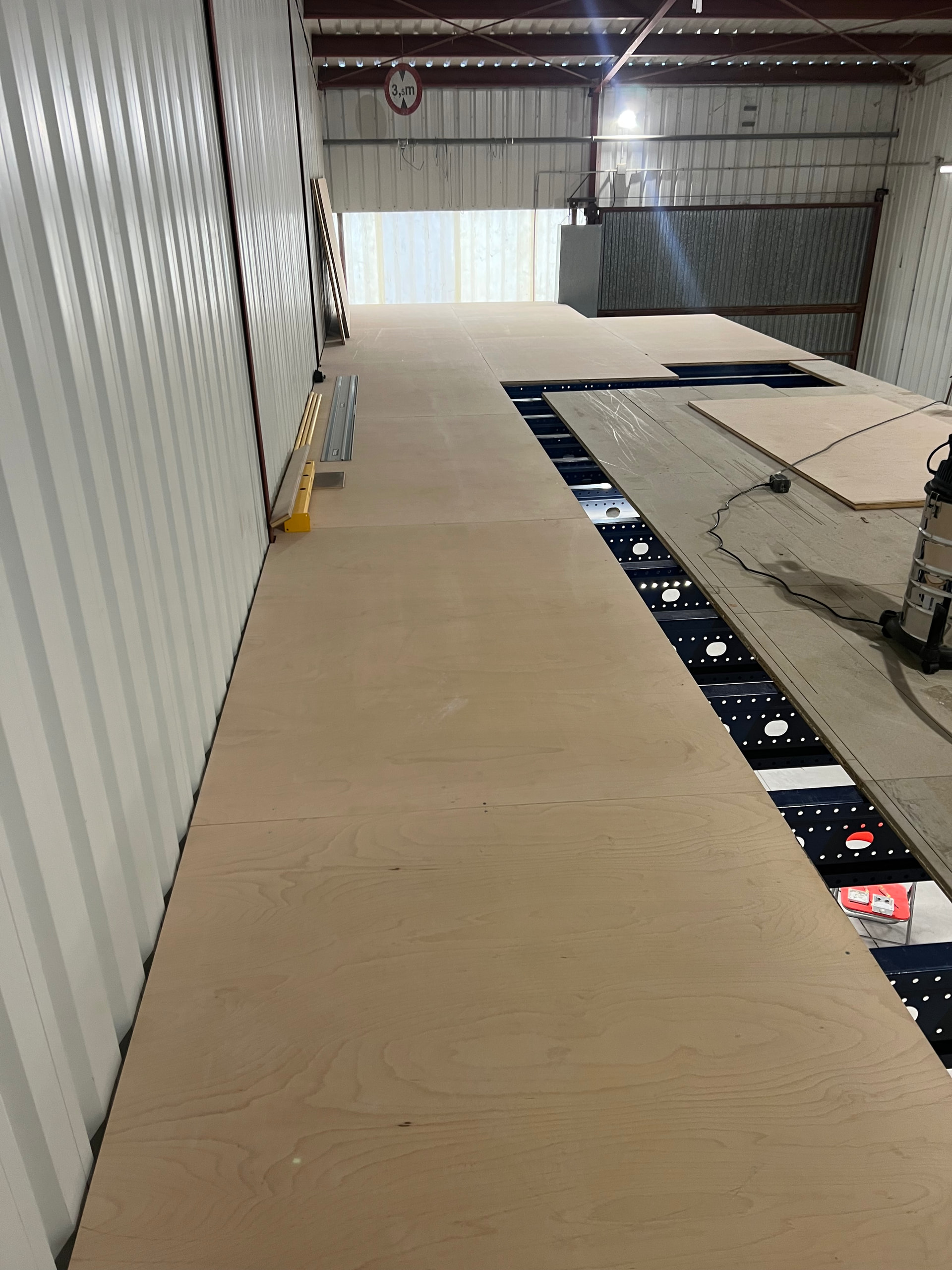

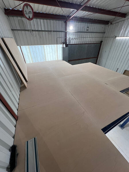

Añado unas fotos de cómo voy.

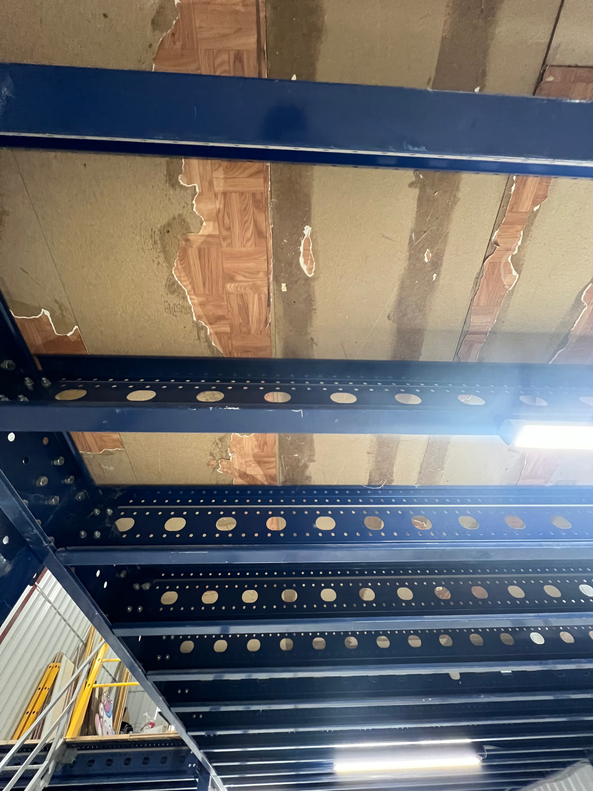

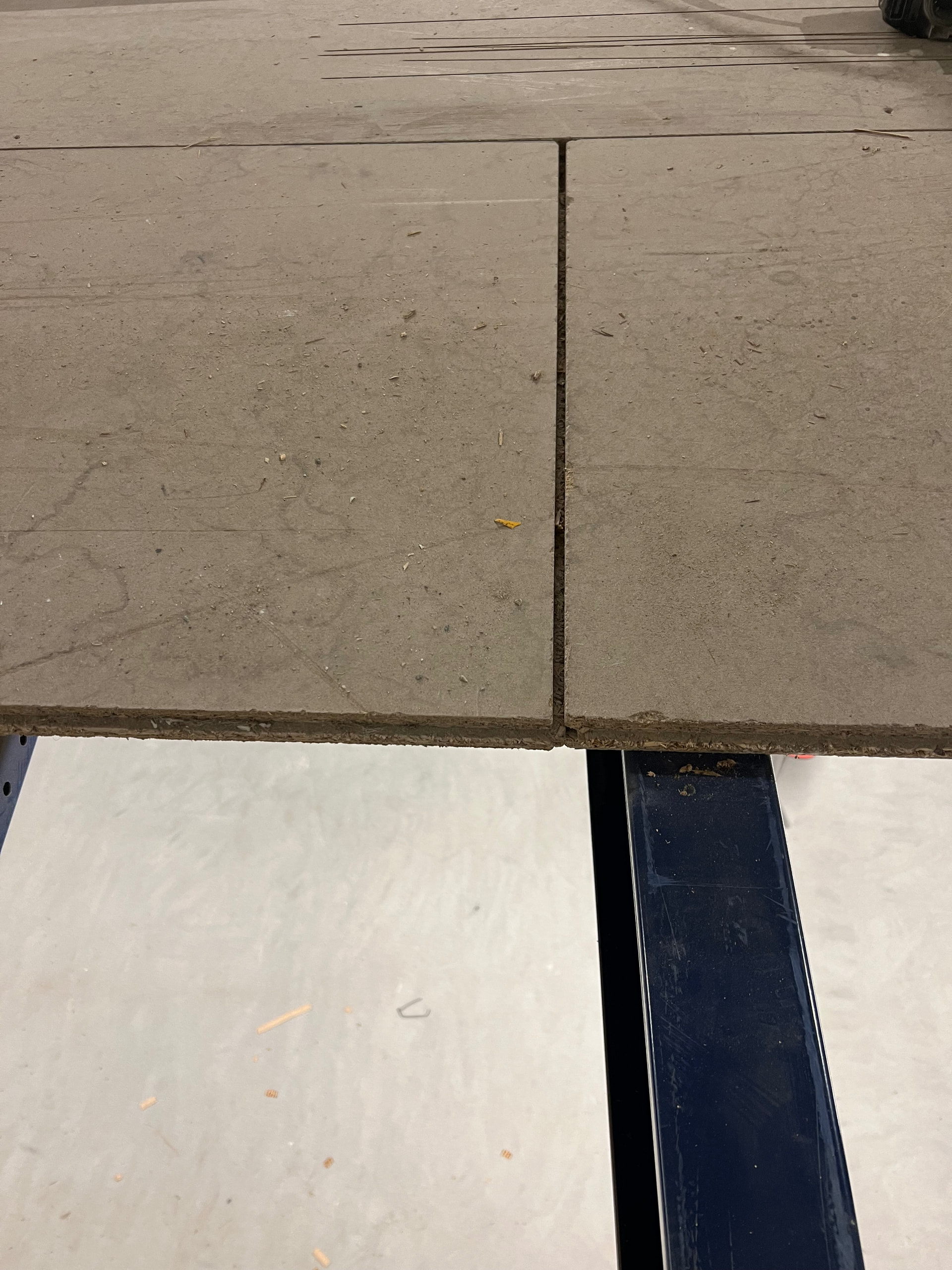

Los que montaron la estructura eran unos cracks, las vigas no están perpendiculares, la estructura tiene como agujeros para atornillarlas y en un lado contaron 5, y en otros 6… esto me está complicando la colocación de los tableros porque quiero que la unión entre tableros siempre sea encima de una viga, que no quede vuelo en el final de un tablero.
Así estaba antes, en esas zonas flechaba bastante y daba un poco de miedo

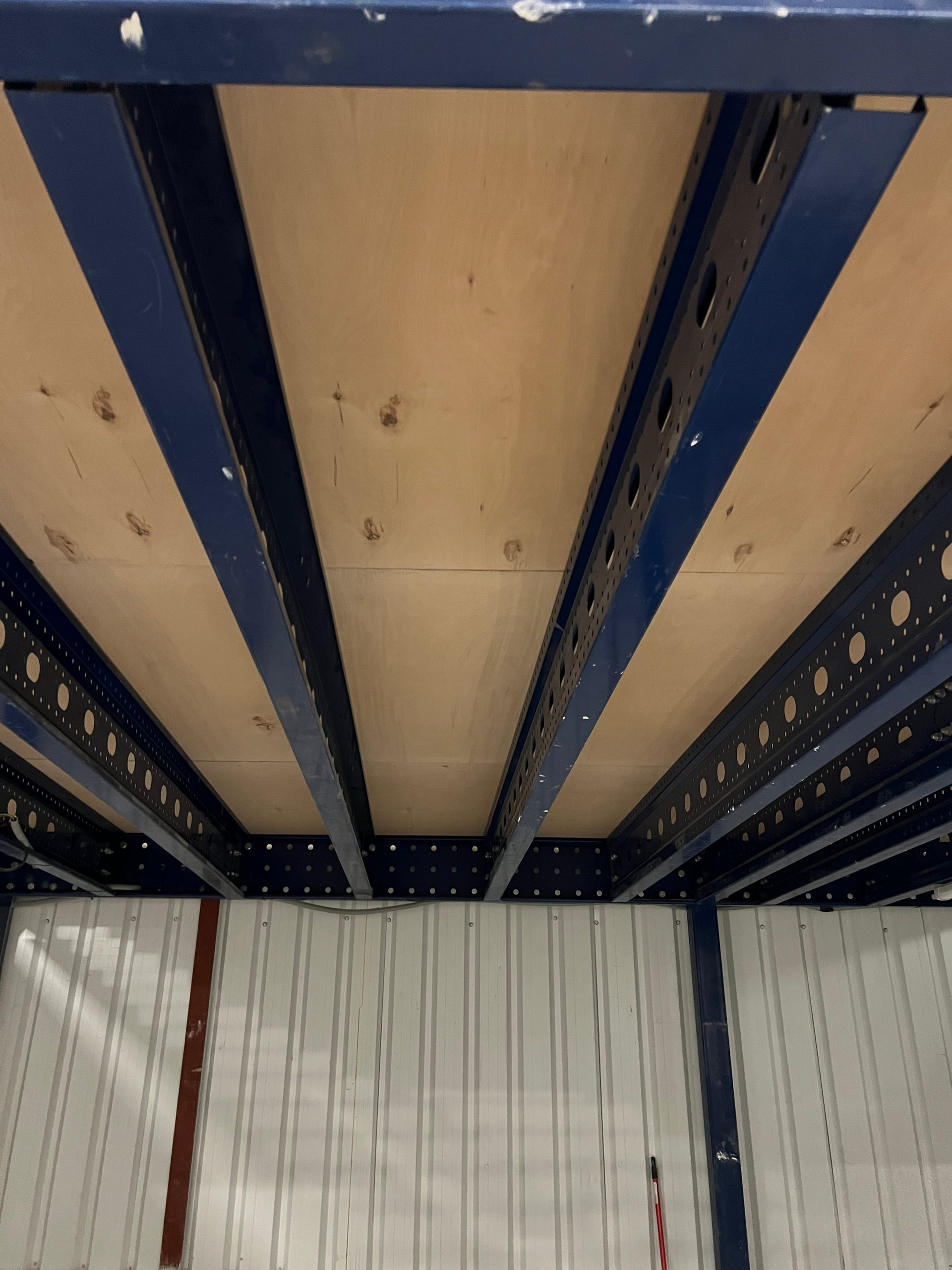

Y este es el cambio desde abajo, importante para mi, me daba TOC verlo como estaba antes
Voy despacio, pero avanzando!

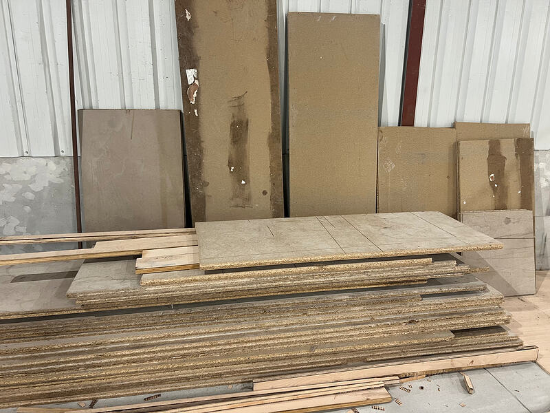

Por cierto, si a alguien le interesan los tableros de aglomerado que había antes en el suelo que me diga, están en la zona de Logroño. En total habrá unos 65-70m2
