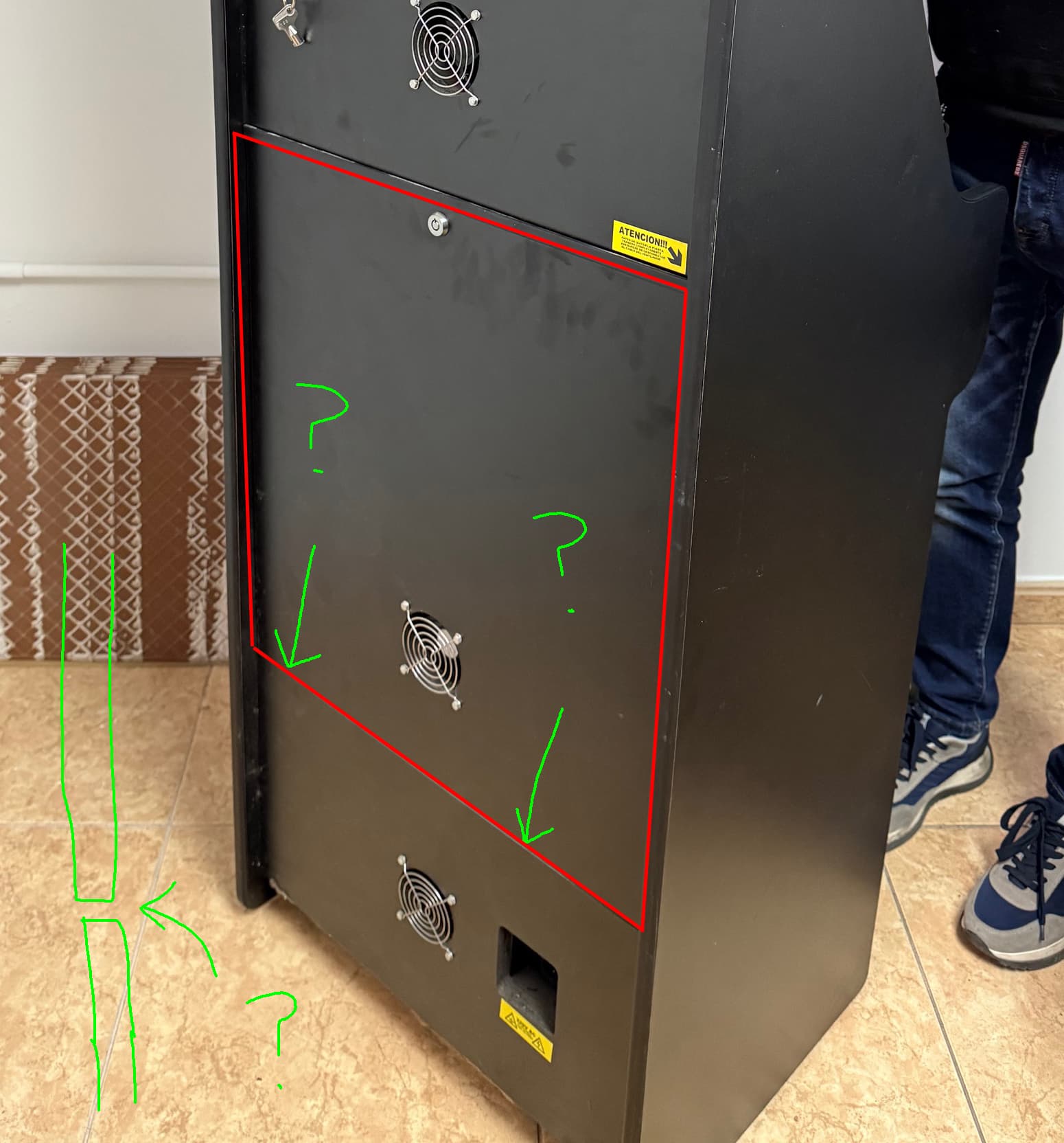

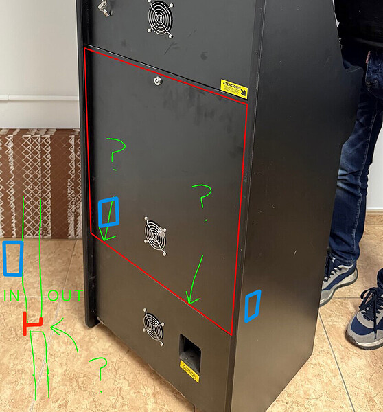

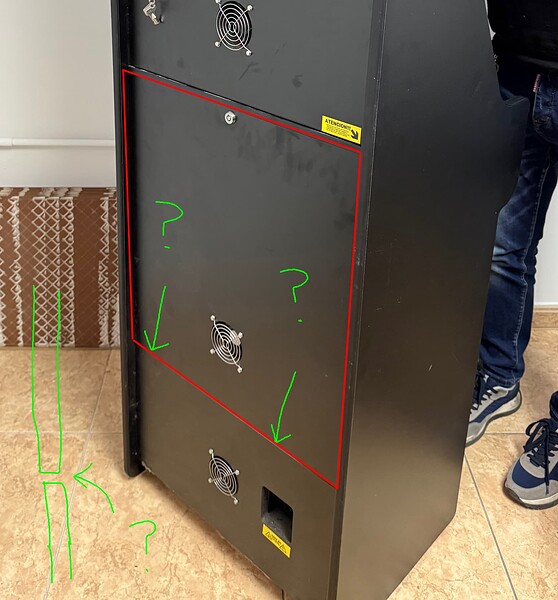

Estoy terminando mi máquina arcade y necesito que la puerta que os marco en rojo sea extraible.
Para la parte superior no hay problema, unos topes y una cerradura, pero para la parte inferior no se como hacerlo.

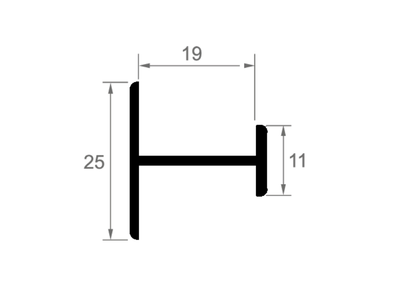

Mi idea era meterle un perfil en H como este:
Pero para la melamina de 19mm que tengo solo encuentro perfiles de máximo 19mm y no tengo “juego” para poder ponerlo y sacarlo.
¿Sabéis si hay perfiles en H de más de 19mm?

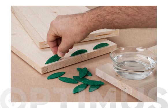

La otra opción era utilizar galletas:
La galleta encolada en la puerta y el agujero en la otra parte, pero no termina de gustarme.
Otra opción seria visagras, pero prefiero que la puerta se pueda sacar.
¿Se os ocurre alguna otra opción?

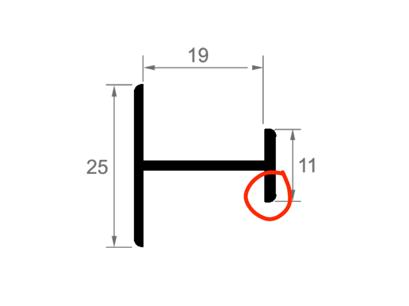

Y cortarle una de las pestañas al perfil? Es aluminio, en la sierra de mesa y un disco de bastantes dientes, con calma, se quita de maravilla. Previamente le metes un listón de 19 en su hueco para que el corte sea más limpio y ya está.
Y para que la puerta no se meta para dentro, un par de topes en los costados interiores y listo.

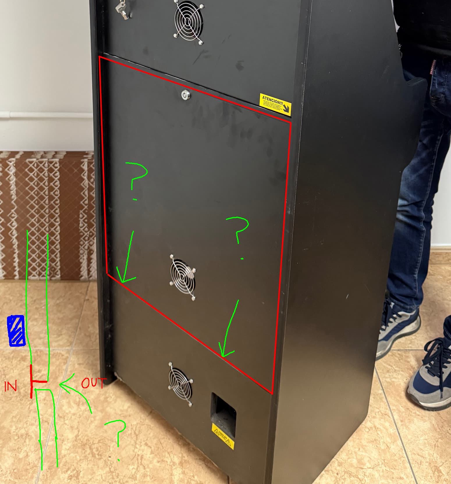

Vale ya te pillo, pero el corte quedaría por fuera y no se si seré capaz de dejarlo lo suficientemente recto y liso como a mi me gustaría.
@Petinto Me has dado otra idea, ¿y un simple perfil en T pues?
Así no hace falta cortar y no se ve nada por fuera.
Un tope por dentro y listo.

Bisagras no quería poner, prefiero desmontar la puerta para poder trabajar en el interior sin que entorpezca la puerta. No se tiene que abrir mucho una vez esté funcionando es verdad.
Tiene que abrirse hacia arriba, la parte inferior y la superior son fijas y ya están encoladas.
Pistones de gas? no se bien a lo que te refieres pero buscaba alguna solución lo mas asequible y sencilla posible.

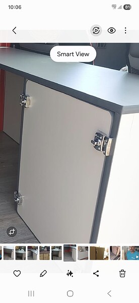

Otra opcion es poner este tipo de cierre.
Seria otra opción aunque lo veo muy aparatoso.
Creo que voy a optar por un perfil en T que será lo que quedará más elegante ya que no se verá.

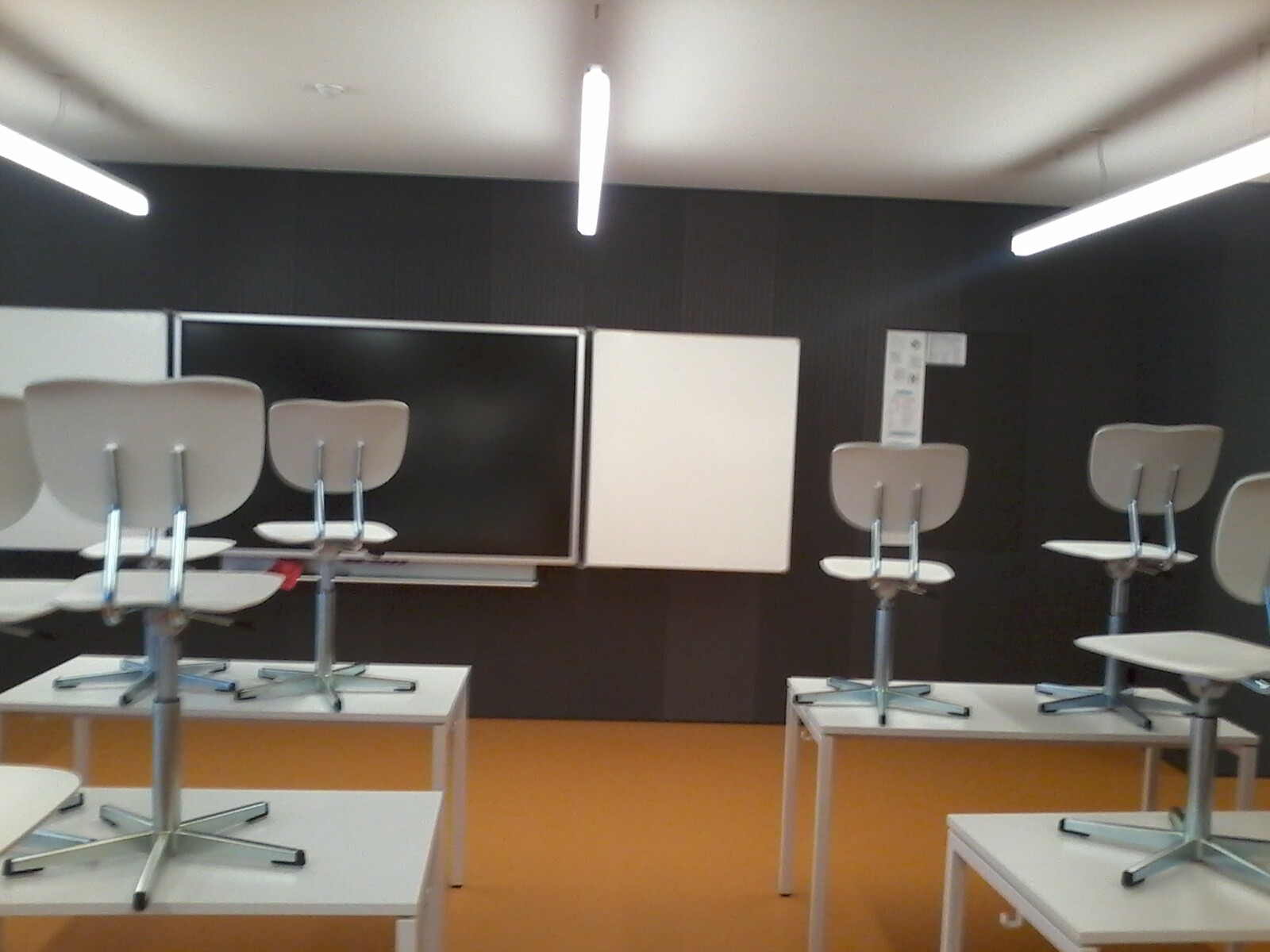

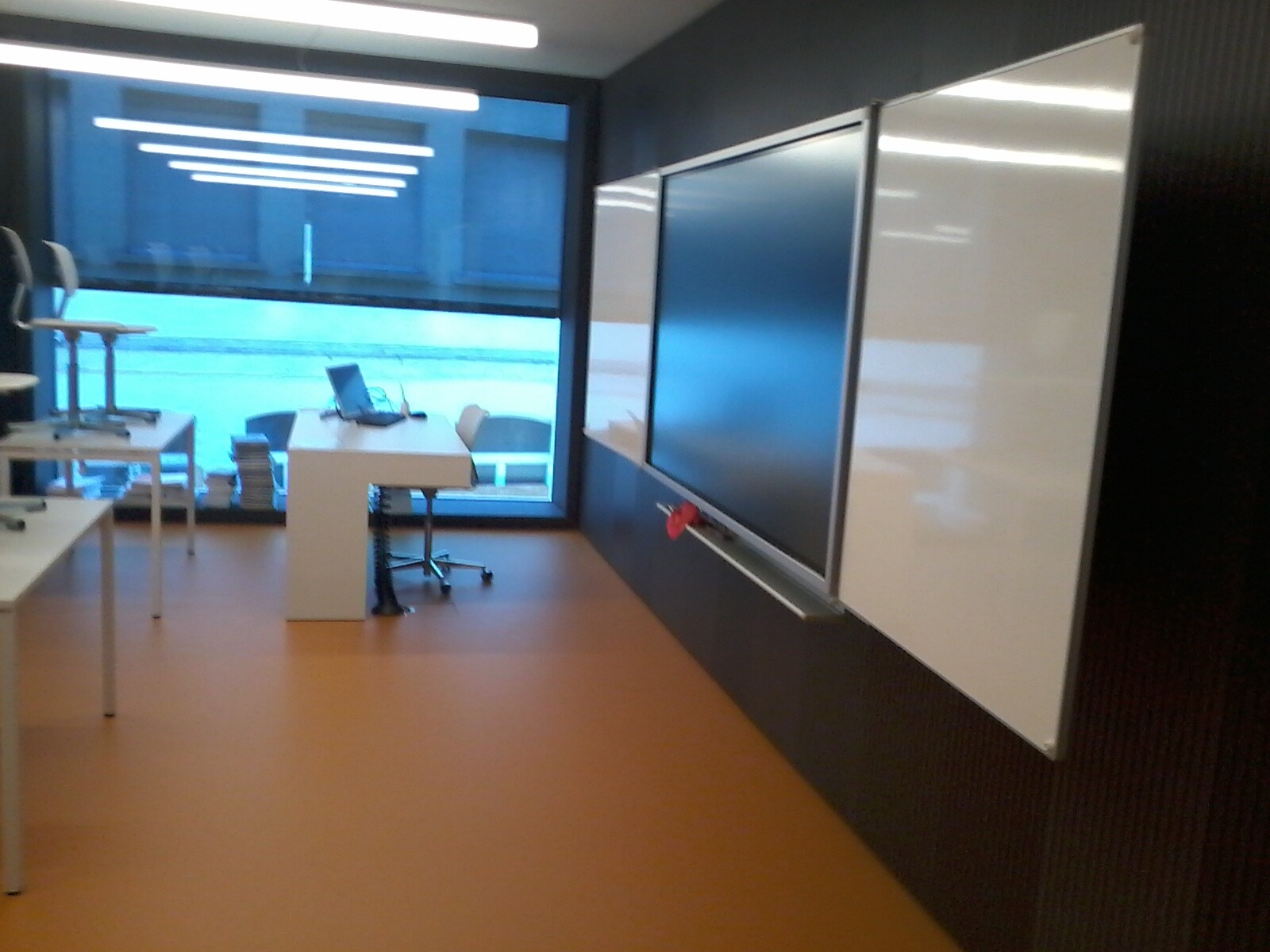

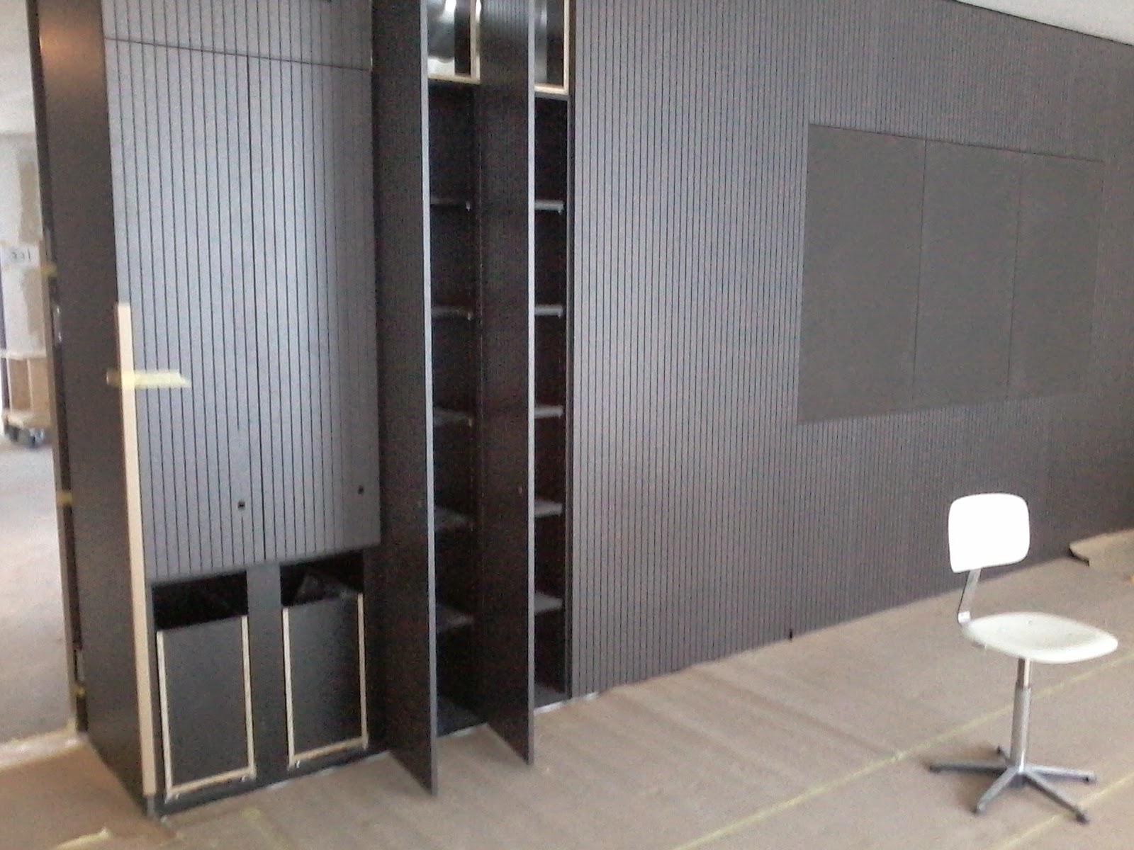

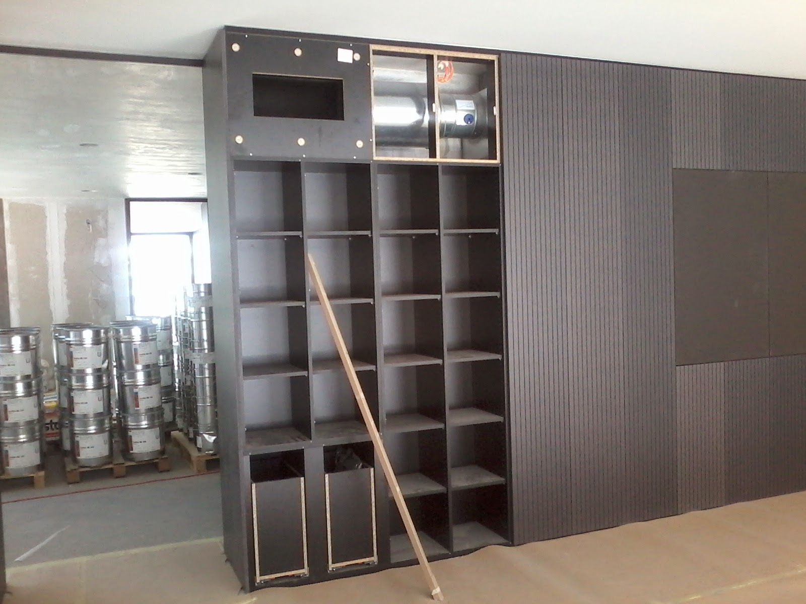

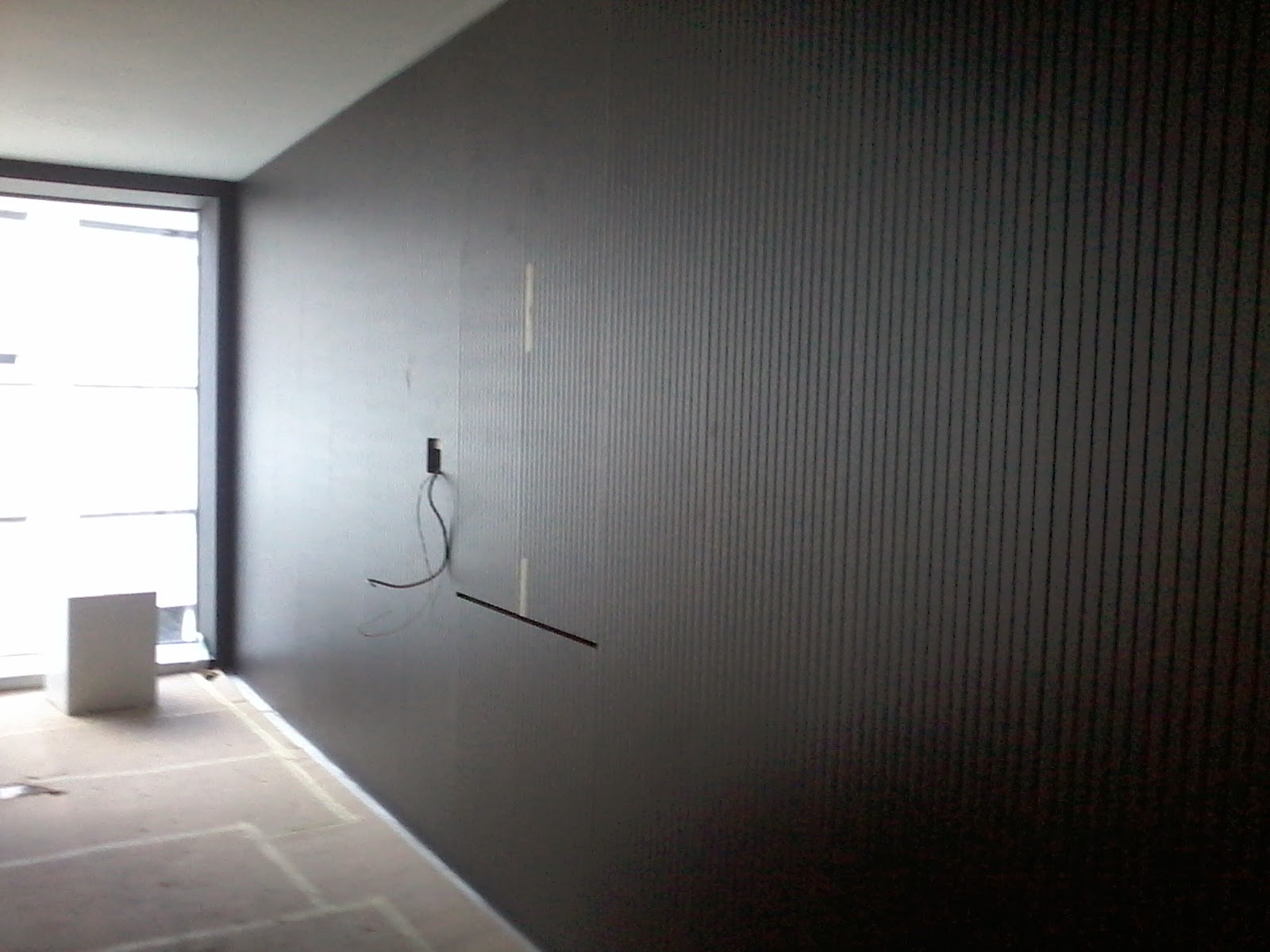

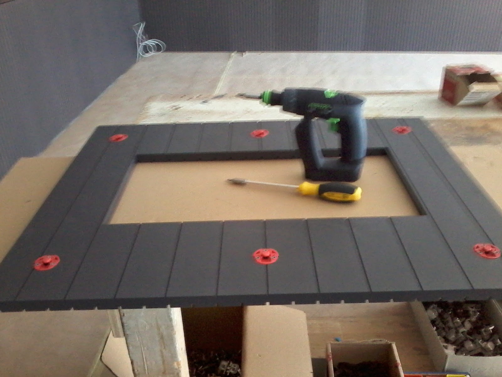

Estas fotos son de un centro escolar, todas las paredes de las aulas son de tableros fónicos, todos son desmontables sin herramientas, también se colocan sin ningún tipo de herramientas , son muchos , muchos metros cuadrados de material
La parte de arriba del mueble es desmontable, también sin herramientas , para acceder al sistema de ventilación de forma fácil
