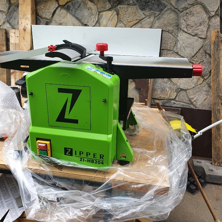

Pues al final ha caido el zipper y lo van a fabricar oara mi en exclusiva llega el 19 agosto :man_facepalming: otra explicación no hay para esa fecha …
Lo he pillado de ofertón :

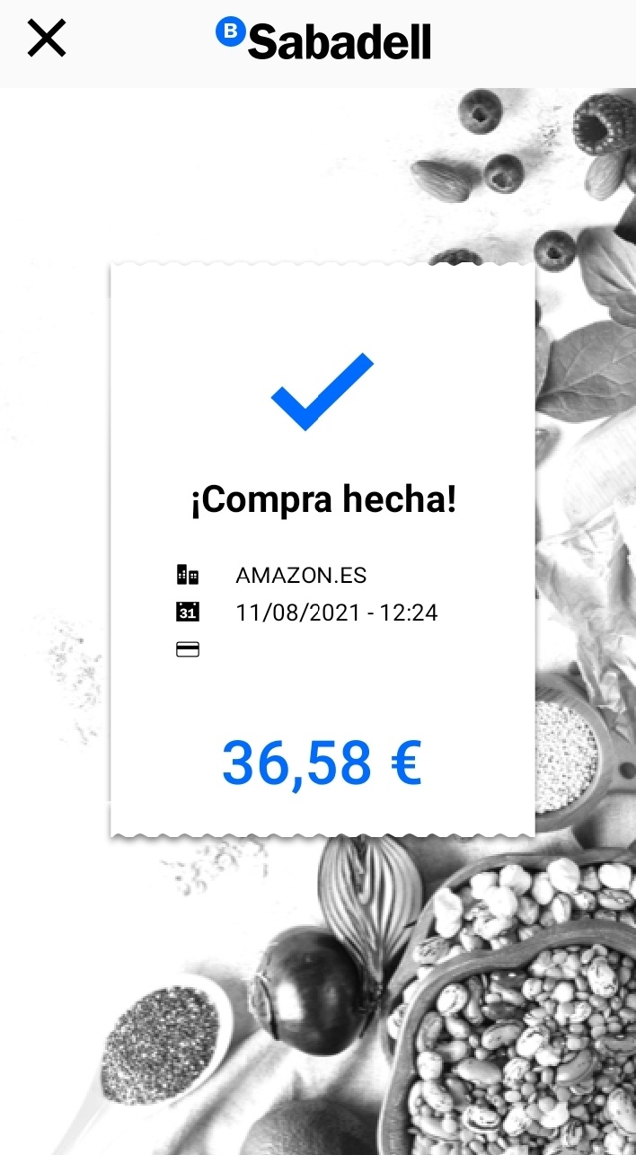

Intentando volar bajo el radar… pero hay niebla igual me estrello :rofl::rofl::rofl::rofl::rofl::rofl::rofl:
A ver, acostumbrado al idioma francés, me lío. ¿Qué te ha costado 36,58€? y ¿eres de la RAF?
@Pepet Ese es el cargo reflejado en la tarjeta… si se entera la jefa de lo.que costo la mesa 220€ y ahora un cepillo 38 y pico (eso para ella) en menos de 1 año, (no han pasado ni 4 meses)…
Esperemos que no lo busque en Amazonia… no vuelvo a ver la luz…
Pues no soy el Pepet ese. Cariño… soy yo. Luego hablamos…
Pues ya nos contarás tus primeras impresiones . Yo el tema lo he aparcado hasta septiembre. Si consigo que me arreglen por poco dinero la Titan tiraré con ella hasta que pete. Si me piden mucho tendré que buscar una alternativa, por eso me guardaría saber tu opinión de la Zipper.
Pues ha por fin llegó ahora a darle uso , hice unas pequeñas pruebas y aparentemente va muy bien, hace menos ruido que el cepillo de mano con diferencia… lo único que veo es que atasca la viruta sin extracción…
Viene connlaa cuchillos y correa de repuesto aunque wn la descripción no lo ponia y a dia de hoy esta 120 € más caro :scream:
Aparentemente o realmente?
Ahora no le metas un clavo como el amigo!
Aparentemente, porque sólo cantee una tabla y una cara, no se si el rebaje de la mesa es el que pone pero en el regrueso tenia 19 mm le puse a 18mm y clavado…
Por cierto también trae un empujador…

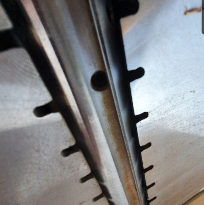

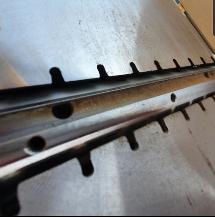

Ayer despues de unas 20 tablas cepilladas, no todas de golpe, digo número total desde que llego el cepillo, el sonido en vacío ha cambiado del agudo ñiiii! Al un grave uoooo sobre todo se nota al apagarlo y cuando pierde revoluciones, preocupado desmonte la tapa por si hubiese entrado viruta y no habia nada, despues me fijé que en las cuchillas hay suciedad y puede que sea esto lo que ha cambiado el sonido, las cuestiones son:
Como se limpia? Si no se limpia puede acortar la vida de la maquina? Y otra pregunta aprovechando porque algunas tablas les queda como pelo o rugoso…?
La madera que cepille era pino pero no tenia mucha resina
Me suena que en función de la dirección de la veta a la hora de cepillar te influye en el acabado.
Gracias @icalero . Esa campana también la oi… como.saber que dirección es la más adecuada?
Por otro lado leí en otro post limpieza de mesa del cepillo para que este mas suave y deslice pero no encuentro nada de como limpiar esos restos de resina… tambien con gasoil? Disolvente? En mi caso la mesa no es pulida la regruesadora si …
Para la mesa del cepillo virutasibz recomendaba gasoil. Para restos de resina en la sierra de mesa( la hoja de sierra y el inserto) utilizó disolvente y va bien.
