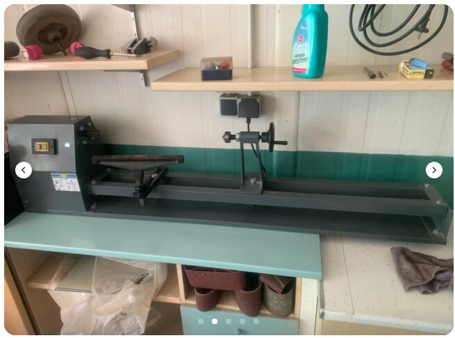

Buenas noches gente! Ayer curioseando por wallapops me encontré con un torno y llevo tiempo queriendo comprar uno, pero siempre me hecho atrás por opiniones y demás
El tema es que no puedo invertir mucho y se que este lo tenia mi maestro en la carpintería que empecé
¿Cómo lo veis vosotros?

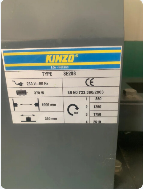

Creo que es mejor opción que un einhell o el de lidl, su precio es de 180€ e intentare negociar algo seguramente.
juanmanuel , yo coji uno como ese y poco menos que tirar el dinero hace la funciom de lijadora, te recomiendo un cv por lomenos

El contrapunto es de risa eh?? A nada que apretes eso dobla fijo.
Bien visto!!, 370 W, para tornear madera de balsa…

He seguido buscando tornos y demás y hay como mil iguales y todos de diferentes marcas. De hecho el Einhell es casi igual …
Cómo bien decís ese contrapunto…, al final te provoca un accidente…el eje del camión de lego , q se hizo mi hijo se le ve más resistente
