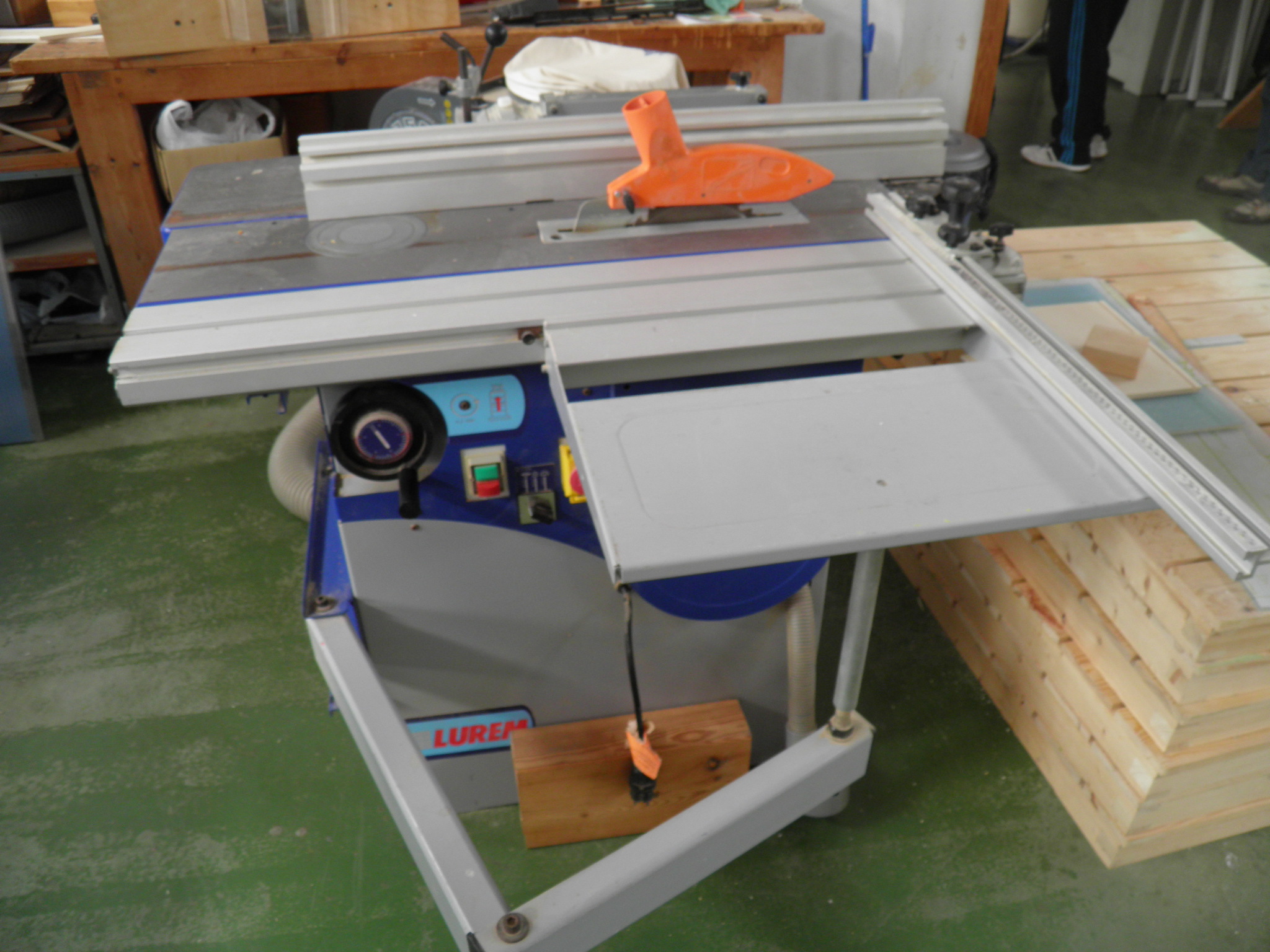

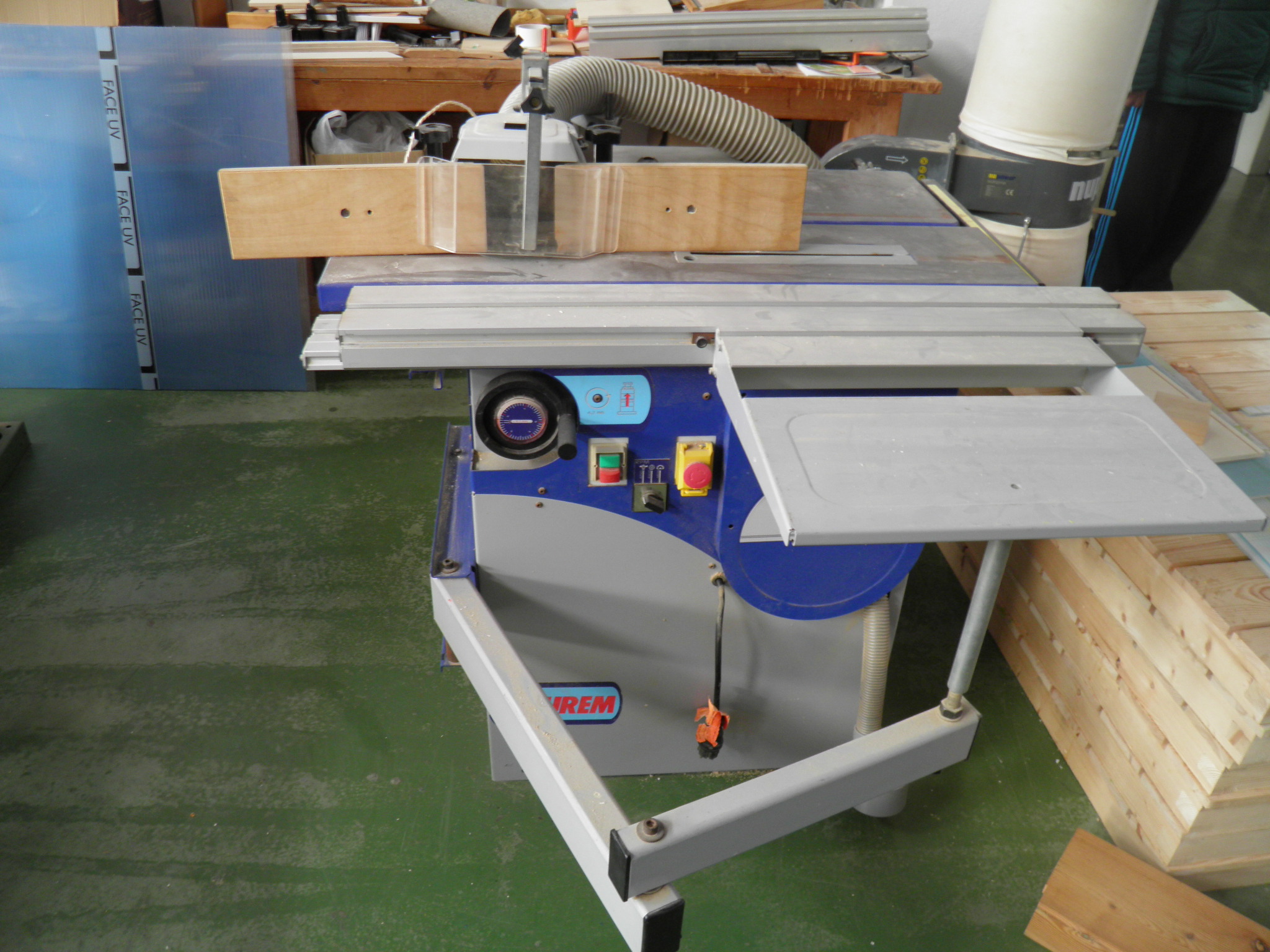

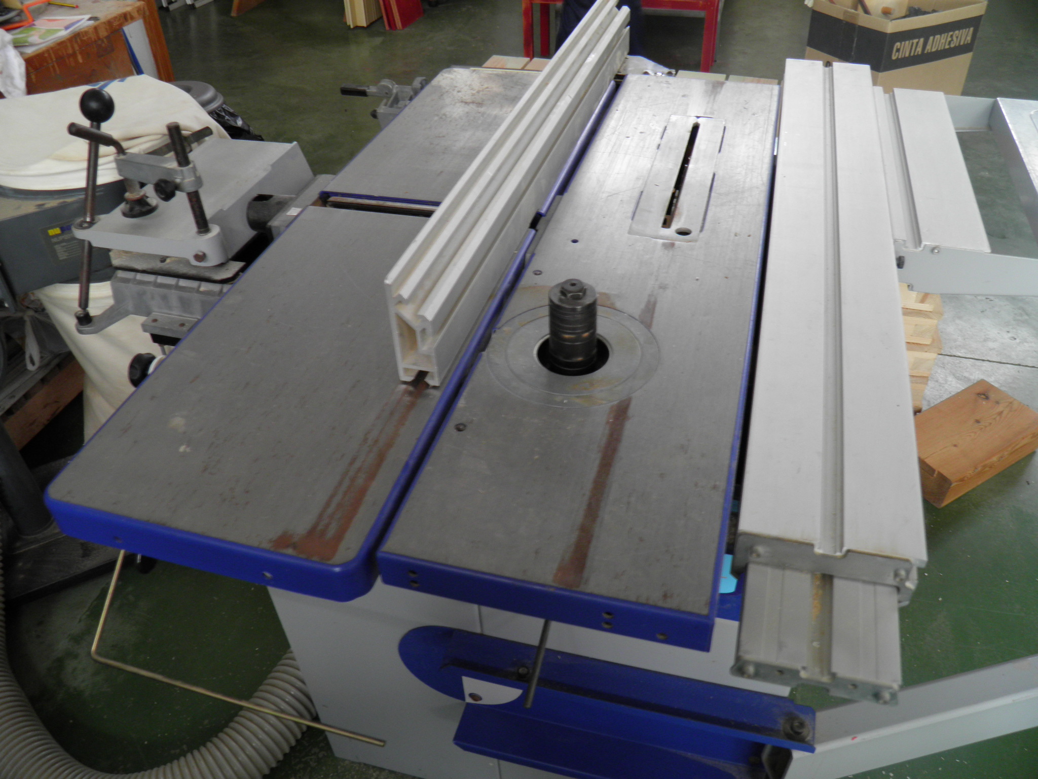

Pues la maquina en cuestion es la siguiente, adjunto varias fotos. El caso es que el precio es interesante pero por mas que leo y leo y recabo informacion cada vez tengo mas claro que mejor hacerme con las maquinas que realmente necesito por separado o como mucho una combinada de 3 operaciones.
Valorando esa maquina de la que adjunto fotos ayer me dieron las tantas leyendo comentarios de paginas en ingles porque en español no hay gran cosa y no la ponen muy bien, bastante incomodo el cambiar de una operacion a otra cosa que imagino que a la larga acabaras hasta los mismisimos de estar ajustando
En fin, creo que vuelvo a estar al principio pues sigo pensando que a pesar de usar mucho la mesa de sierra de disco pues manejo bastante tableros grandes, creo que una sierra de cinta no me ocupa mucho espacio y me va a permitir seguir trabajando hacia adelante (ahora mismo estoy estancado solo con la de disco!!)
Asi que necesito una sierra de cinta y una cepilladora/regruesadora, ambas en monofasico y esperando que todo vaya bien y se pueda amortizar en unos cuantos años
