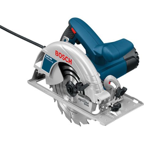

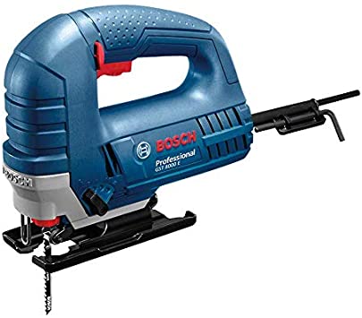

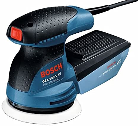

A lo que voy, me podríais dar vuestra opinión sobre estas máquinas? Son todas de BOSCH porque no conozco otras marcas. Las he visto en Amazon pero desconozco relaciones calidad/precio mejores a BOSCH a nivel de calidad equivalente:
  • Taladro: Bosch GSB 13 RE (63,44€)
  • Sierra circular: Bosch GKS 190 (114, 00€)
  • Sierra de calar: Bosch GST 8000 E (99,00€)

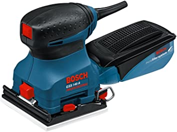

  • Lija orbital: Bosch GSS 140 (92,95€) ó
  • Lija rotorbital Bosch GEX 125-1 AE (103,68€)
Una duda con la lijadora: si solo vas a tener una, orbital o rotorbital? cuál es la más recomendable? de la orbital me gusta poder usar lijas estándar cuadradas más baratas.

Yo de la gama Bosch azul tengo buenas referencias. Es la gama profesional, de la verde tengo una radial y hasta la fecha no tengo queja pero solo la he usado un par de veces y nada intensivo. De la lijadora no puedo darte opinión ya que no he probado ambas máquinas para poder comparar y en cuanto al banco de trabajo mi recomendación es que consideres construirte uno a tu medida y en base a tus necesidades, disfrutarás haciéndolo y será mejor que cualquier opción comercial
Sobre las maquinas no te dire nada ya que las desconozco y has elejido algunas de gama profesional que siempre tienen un plus de fiabilidad y algunas meramente de hobby,yo de poder elijiria siempre algo profesional ya que esta pensado para que duren mas horas.
Tambien puedes mirar Makita y Dewalt que se consiguen muy buenos precios,y son profesionales,las otras marcas de calidad ya se disparan de precio.
Gracias por vuestras respuestas. He visto que la gama azul de Bosch la etiquetan de profesional, así que he buscado modelos todos de la línea azul (curiosamente cuestan parecido). Os seré sincero: no tengo ni idea de precios pero comparados con los de mi otro hobby (la fotografía), hasta los encuentro baratos; por el coste de un objetivo tienes todas las máquinas, así que no sé calibrar si se me está yendo la pinza con esta selección de maquinaria o es una línea razonable.
Me apunto lo de hacer el banco como primer proyecto, excelente idea.
Eso es que estás comparando mal :grin: Vete a marcas cuquis tipo Festool / Hilti / Mafell / etc y en nada el TS-E 17mm te parece de andar por casa :wink:
de Bosch no te puedo opinar nada pq no tengo ninguna maquina, yo casi todo lo q tengo es makita soy muy afín a esa marca, me ha ido muy bien todo y también tengo algo de virutex, q son fabricadas aquí, y también estoy contento.
makita, Dewalt y Bosch andan en precios parecidos
La gama azul es la propuesta de Bosch para usuarios que hacen un uso intensivo, yo tengo alguna herramienta de la gama azul, concretamente herramientas a bateria de 18v y estoy contento, tambien tengo de Makita y también muy contento.
Para un uso no profesional como es el tuyo cualquier marca de cierta reputación seguro que te da buen resultado, en cuanto a precios utiliza comparadores y mira antes de pedir, la diferencia de precios de un sitio a otro puede llegar a ser considerable.

Tengo una Makita rotorbital BO5041desde 2016 con muchas horas de funcionamiento y perfecta. Lo único que falla un poco la junta del colector de polvo pero nada que un trocico de cinta no pueda solucionar

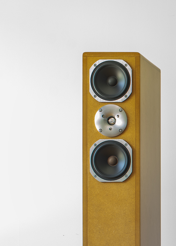

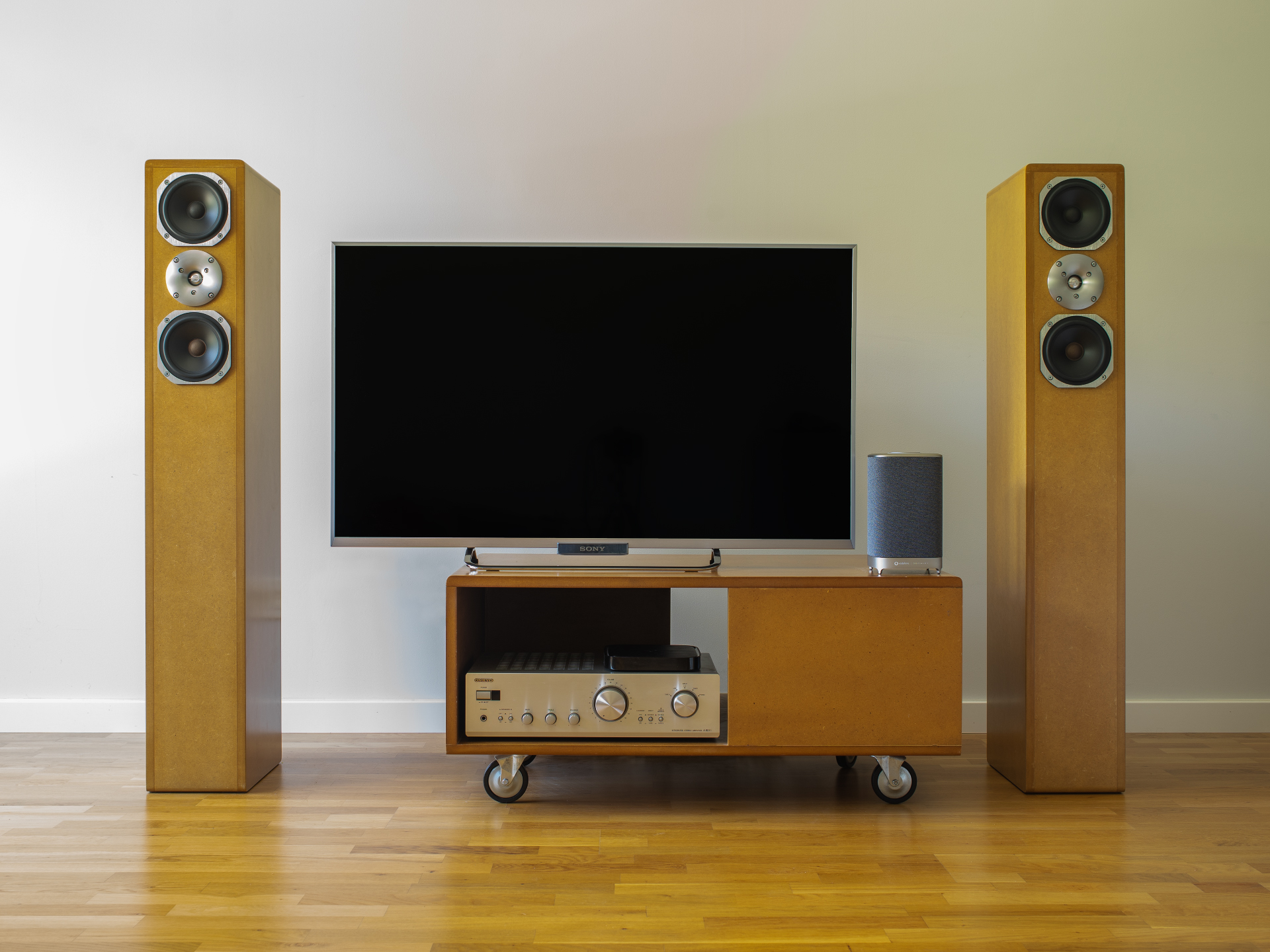

Os enseño algunas cosas que he hecho. Como decía me gustan las líneas rectas y sencillas (básicamente hago “cajas”), lo que para mí es una suerte porque encaja con mi falta de conocimientos y herramientas. Lo único que separa estos altavoces y mueble TV hechos con DM de ser cajas, es el redondeado parcial de los cantos. En la parte superior suavicé los cantos laterales y en la inferior los delantero y trasero para que todas las aristas de cada mueble formen una línea curva sin fin, como se muestra en el logo:

Muy elegante el conjunto sí señor.
Yo con lo de las cajas tengo una obsesión. Ahora las de navío. Pero claro, a lo borrico.
P. D. : por favor no pongas fotos de “parqué” que mi Señora lo vuelve a cambiar. Por Dios…
BEYMA, altavoces valencianos de calidad. Marca cargada de historia.
Ese woofer es el de 8 pulgadas?
Los filtros de las cajas son caseros o comerciales ??
Ya puestos en tema. Si alguien tiene las medidas de las cajas para hacer unos altavoces para el taller . Tengo dos altavoces de agudos y dos de graves como esos con filtros Beyma, pero perdí las medidas de cajas. He intentado encontrarlas en internet pero sin exito. Hace varias decadas que estan en casa.
siempre puedes recurrir a hacer unas cajas nuevas,partiendo de las medidas y caracteristicas de los altavoces,dices que tienes los agudos y medios pero te faltan los graves a no ser que esos medios sean graves y medios,pero tendrias que saber las caracteristicas del filtro.
En la pajina de Beyma tienes varios ejemplos
Diseños Recintos Recomendados - Beyma
y si ya quieres profundizar en el tema te recomiendo esta paguina …
http://www.troelsgravesen.dk/Diy_Loudspeaker_Projects.htm
Hola a todos, pues sí son BEYMA pero de 5" (de BEYMA 8" tengo otras dos cajas pero de aglomerado, mucho más toscas que hice en mi época de estudiante).
Los filtros son los 2 Vías HIFI de la propia BEYMA, me guié al 100% por uno de los diseños sugeridos por la marca, es un 2 vías con bass reflex (ahora que pienso me parece que añadí un divisor resistivo en los tweeters para atenuar un poco los agudos porque estos tweeters chillaban demasiado). Pennan logré rescatar hace unos meses el catálogo que tenía en papel y que desgraciadamente perdí, os los podéis bajar de aquí:
Recomendaciones recintos acústicos BEYMA
Las cajas de la foto son el último recinto del catálogo de los 90’s, les añadí el largo pero obviamente por dentro están cerrados según las dimensiones del diseño. Está también el catálogo moderno del enlace que ha puesto virutas.
Salu2!
