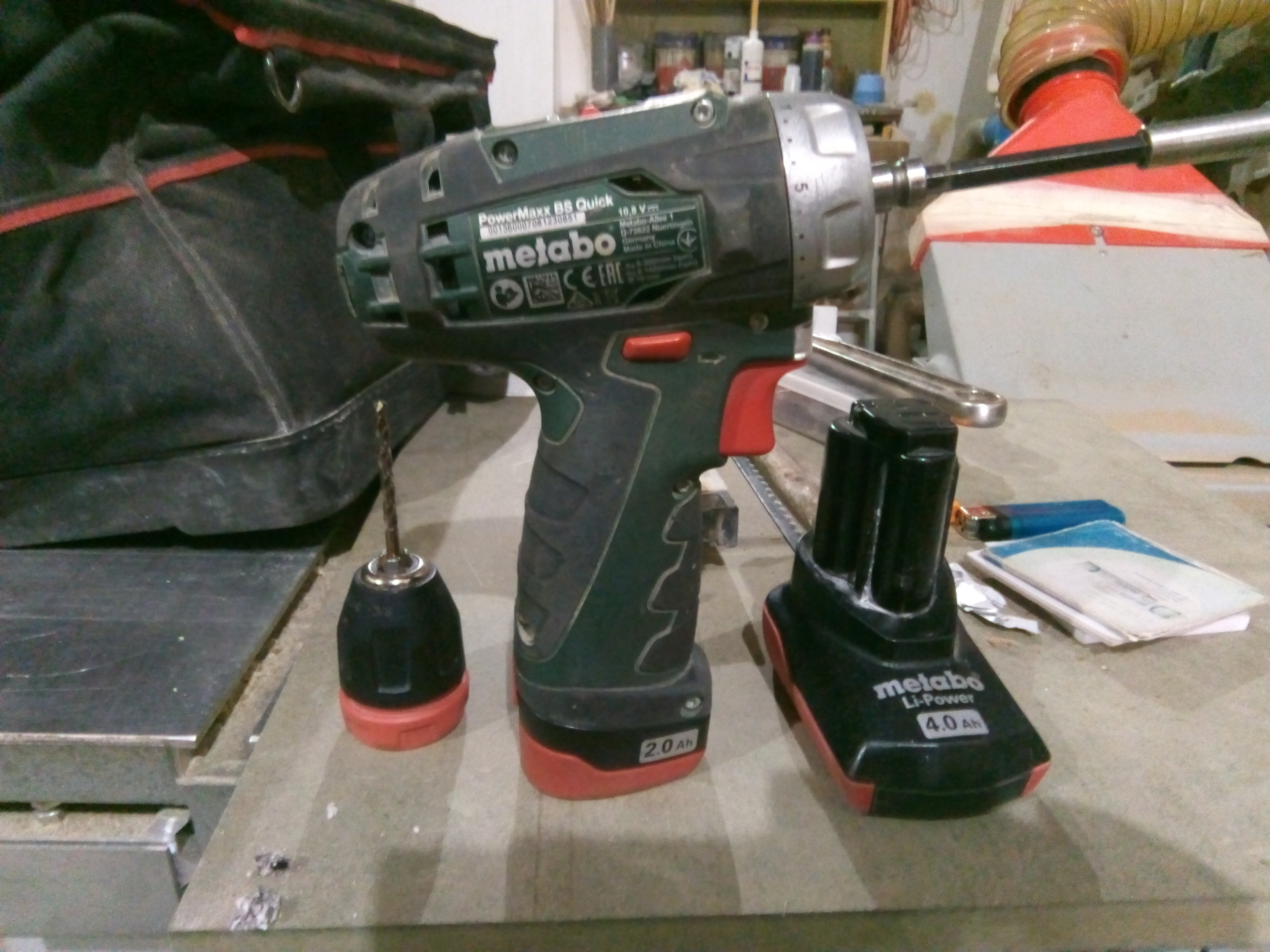

Recuerdo esta misma discrepancia de hace años, una de mis primeras intervenciones en el foro. Entonces el tema era si taladros de 6, 12, o mas V. Yo mencioné que debía tenerse en cuenta la capacidad de descarga de la batería, A/h. No puedo mas que darle la razón a @virutasibz, ya que mi experiencia coincide totalmente con la suya. También es cierto que a igual altura, la presión es la misma, independientemente de los litros de cerveza que contenga cada deposito. La capacidad de descarga de la batería, por seguir con la comparación hidráulica, sería el equivalente al caudal que permita el tubo de salida: igual altura y tubos de salida de diámetros distintos, caudales distintos con la misma presión. Para la siguiente explicación vamos a usar agua, por evitar el derroche de cerveza. Utilicemos el agua que baja por los tubos para mover una turbina en cuyo eje atamos un cordel con un peso en su extremo; un torno básico. Utilizando un tubo delgado elevaremos un peso, el que sea; con un tubo de mayor diámetro lo elevaremos a mayor velocidad, o podremos elevar un peso mayor. Si habéis conocido el funcionamiento de los antiguos molinos de agua, sabréis que la velocidad de las muelas se variaba aumentando o disminuyendo el caudal. En este caso la carga de trabajo y la presión del agua eran constantes. El símil también es válido para el caso del cable largo y de poca sección que menciona VZ.
Es una pena que no pueda ir al taller, porque tengo un atornillador con una batería de 2 A/h y otra de 4. Seguro que sirve para un experimento aclaratorio

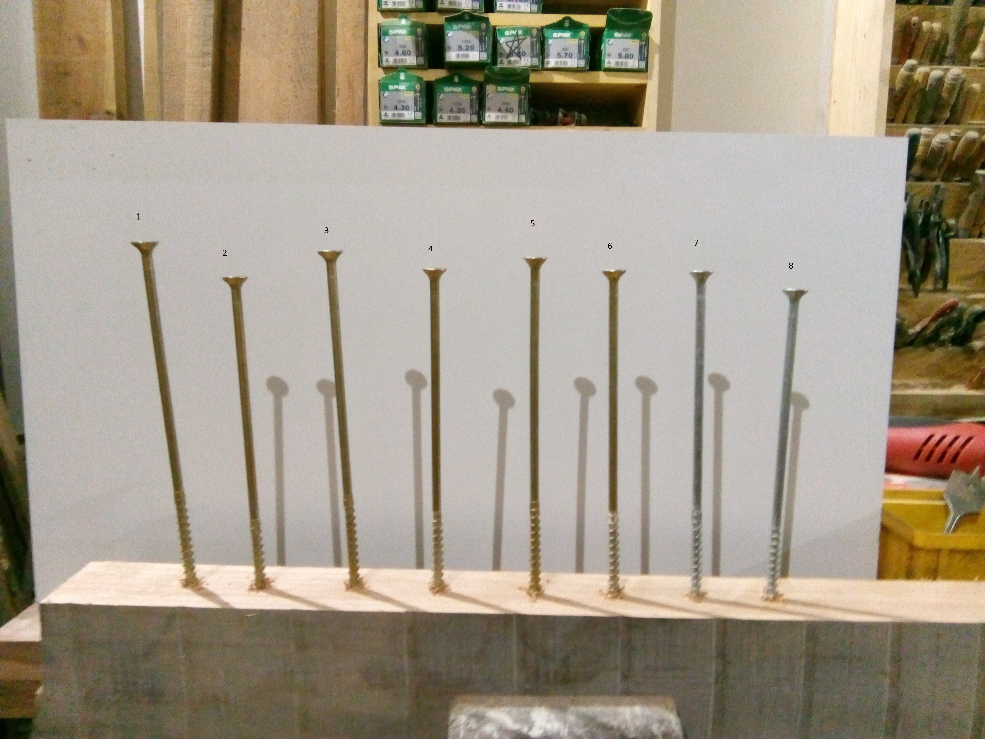

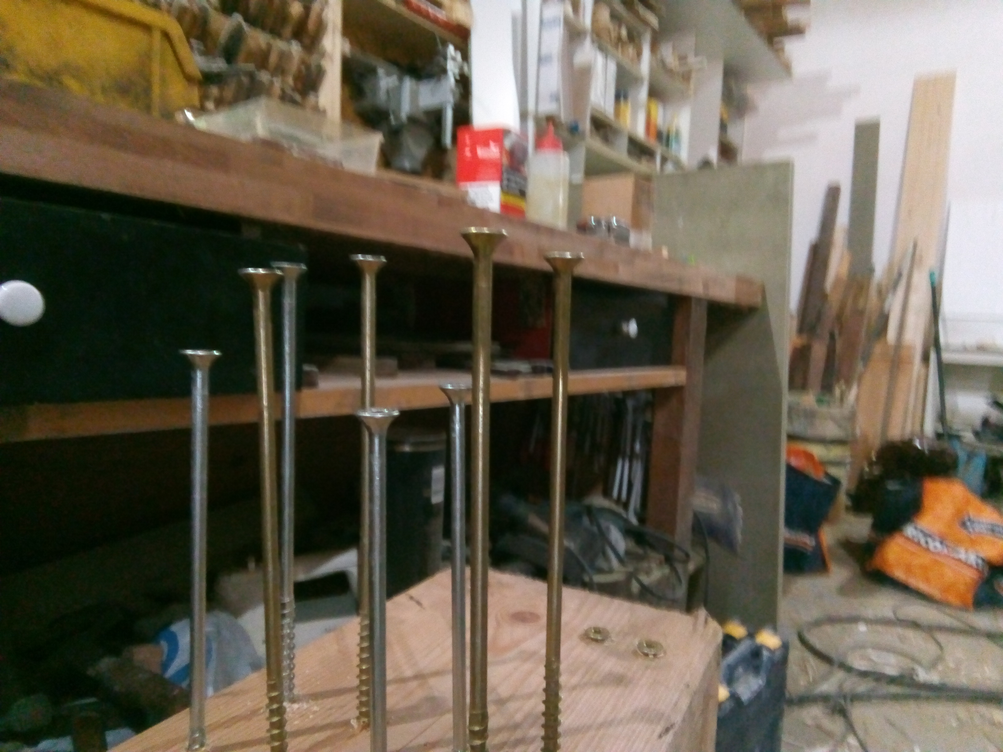

Pensaba en una sencilla prueba mecánica, y ayer estuve en el taller. Los autónomos podemos seguir ¿trabajando?(creo que es para que no tengamos derecho a pedir ayudas). Lo primero que hice fue recargar las dos baterías. Puse el juguete en la velocidad rápida y probé a pararlo con la mano, lo que no resulta concluyente. Después de volver a recargar, la misma prueba en la velocidad lenta; si que se aprecia diferencia según la batería. Algo mas gráfico seria atornillar algo gordo: 8 x 240 que tenía a mano. Primero en la marcha rápida y en un taco de Abeto:
Resultado incierto; y al probar con la marcha lenta, las dos baterías calan del todo el tirafondo.
La relación entre marchas es de casi 4, así que la posible diferencia en potencia se reduce en la misma proporción. Siguiente prueba, con Roble y marcha lenta.
Los impares con la batería de 2 A/h, los pares con la de 4
Hay una posible inconsistencia entre el 6 y el 7; en cambio entre 7 y 8 se repite el resultado. Puede haber una diferencia de densidad en la madera, o porque los dos últimos tienen otro tratamiento. Por si el resultado pudiera achacarse a la descarga de la batería pequeña, volví a cargarla, pero no pudo volver a mover los tirafondos.

¿Y como se podría explicar que usando la batería de 4 A/h los tirafondos entren en la madera aproximadamente el doble que usando la de 2?

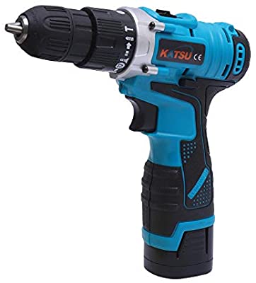

He visto esta buena oferta de atornillador con buena critica.
Maletin cargador y dos baterias 16.8v
He
Hola Proteus,
No dudo que esté bien, y por 40€ con dos baterías es muy barato. Lo que no me creo es que sea de 16,8V.
Todos esos taladros tienen 3 celdas del tipo 18650, de ion de litio. El voltaje nominal de las baterías de litio es de 3,6v, que multiplicado por 3 son 10,8v, que es lo que los fabricantes “serios” ponían en sus herramientas de este tipo. Ahora resulta que entran los de los equipos de marketing a “hacer su magia” y de repente empiezan a salir taladros de 12V, con 3 celdas del tipo 18650, de ion de litio. Una batería de este tipo, es verdad que recien cargada puede dar hasta unos 4,2V, pero su voltaje baja rápido a los 3,6 para mantenerse en ese valor. Desde un punto de vista de Marketing, se puede decir que 4,2V x 3 = 12,6V, por lo que “no es mentir” decir que sus taladros son de 12V.
Ahora, lo del 16,8V… Los de Katsu ya sí que ya no pueden decir “no es metir”…
