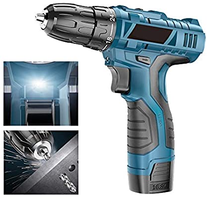

En este caso ese taladro tiene 4 pilas de 3,6 V que como bien decís su voltaje máx llega a 4,2 V recién cargada, así que nos da un total de 16,8 V que se puede decir que no es del todo mentira. En cuanto apretes el gatillo evidentemente se convierte realmente en un taladro de 14,4 V que es la capacidad real de las 4 pilas 18650.
Bien visto Juanky!
He dado por hecho que sería como cualquier otro, pero es verdad que tiene 4 baterías. En este caso, no se les puede acusar de ser mentirosos, o al menos no más que otros
De lo que sí creo que se les podría acusar es de hacer un taladro poco cómodo, salvo que seas como @manosgrandes

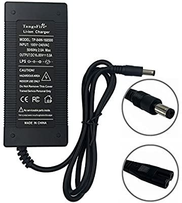

Parece ser que el formato de 16.8v en baterias de litio se debe a una mala informacion de los distribuidores en las especificaciones.
El problema esta en que se refieren al voltage del cargador porque el control de carga (pcm) lo hace el propio bloque de pilas.
En realidad el cargador es para los formatos de pilas de 14.4 estandar.
No creo yo que haya una mala información sobre los voltajes, más bien lo veo como una maniobra legal más en marketing.
Si un atornillador cual sea de 14,4 V vale por ejemplo 100 € yo te vendo uno de 16,8 V por 120 € porque aparentemente es mejor y por poco más lo tienes. Y la gente se lo cree y lo compra.
