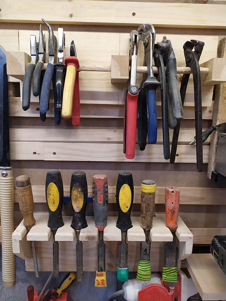

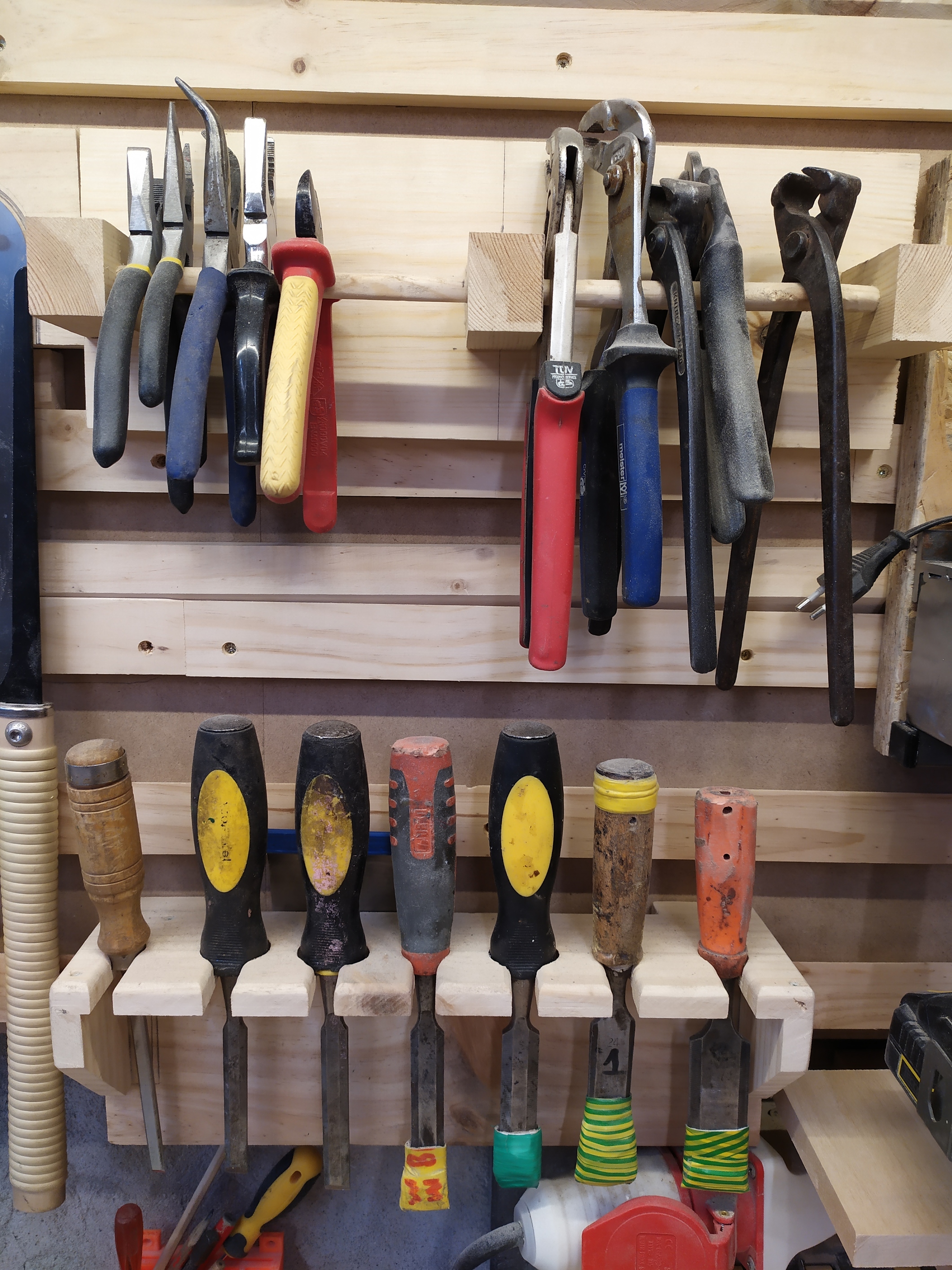

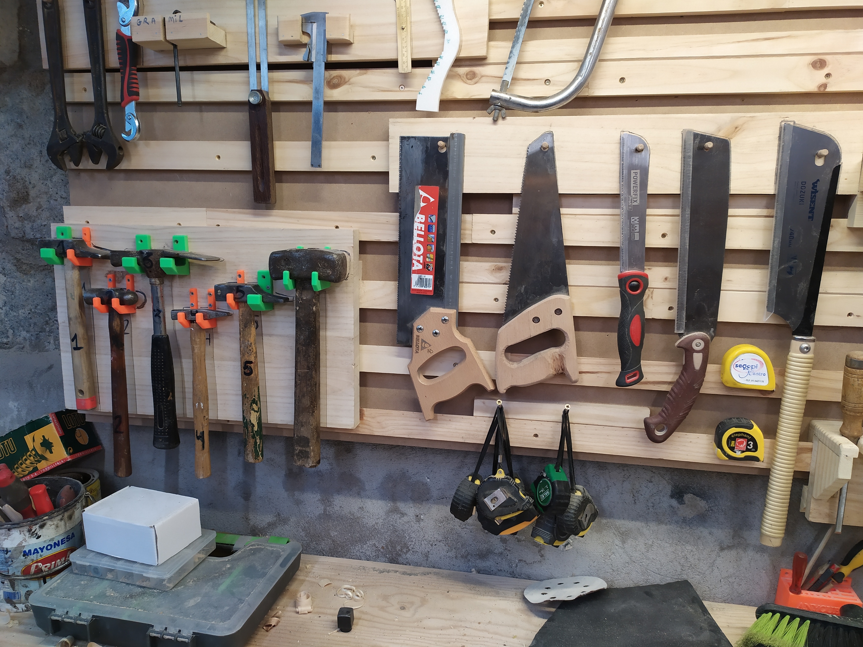

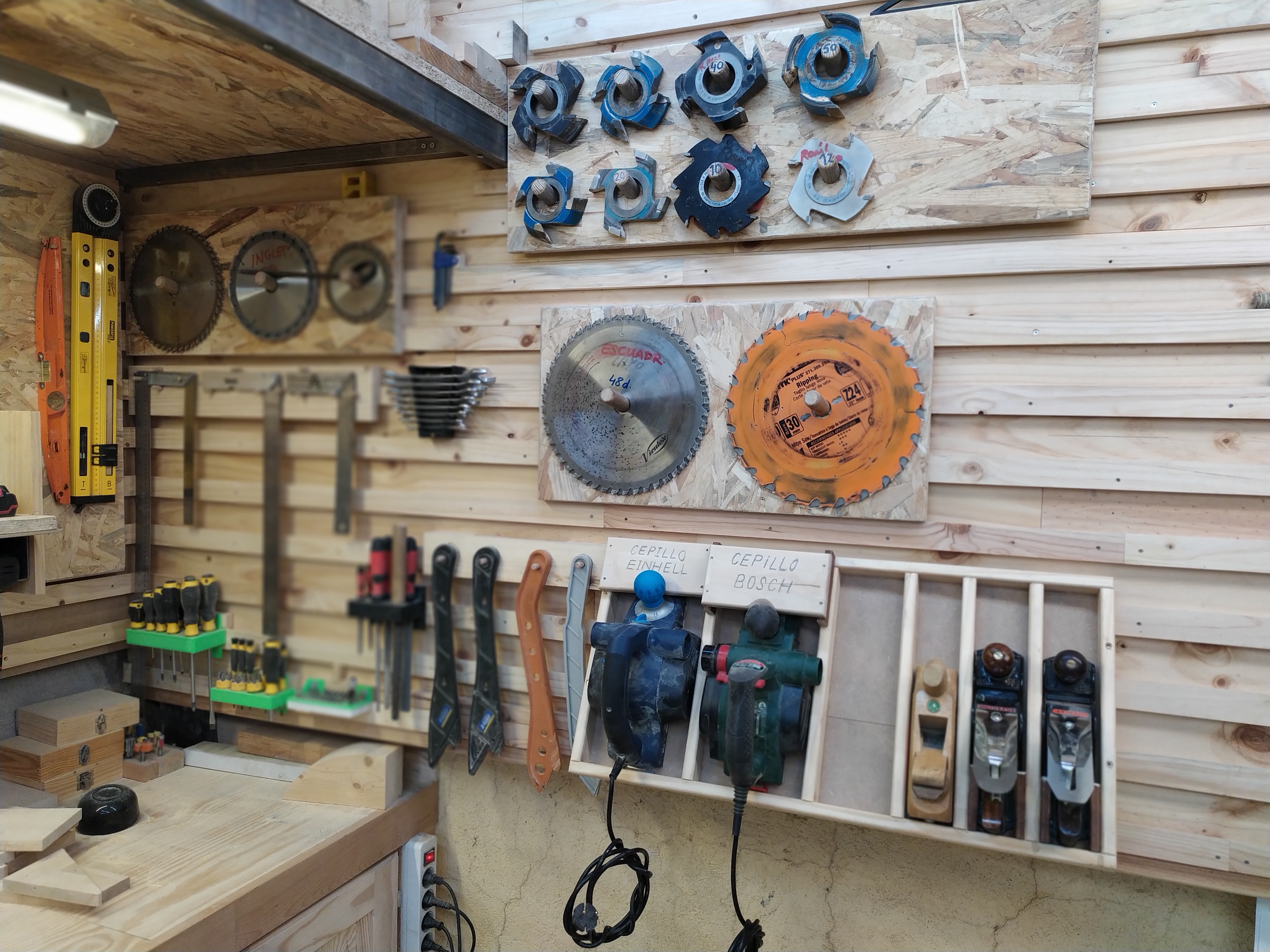

Ante este tiempo que veíamos que tenemos por delante he aprovechado para empezar a hacer lo que nunca por falta de tiempo y quehaceres.
Es un sistema francés y ya tengo soportes para martillos, destornilladores, formones, escuadras, cepillos, etc.
Me faltaría colgar sierra de calar, amoladoras, sierra de sable, fresadora de mano… Algún idea para esto?
Mola, todo ordenadito y accesible.
Muy bonito, este sistema me parece el más versátil por su movilidad.
Las amoladoras, sierra de sable, fresadora (si es la canteadora) yo les haría un soporte individual como los formones con el agujero adaptado a cada una, de esa manera los puedes extraer con facilidad.

Esa era mi duda, si hacer soportes individuales o todo en repisas junto!
Quiero que esté todo lo que más uso a la vista y lo que apenas utilizo en los armarios!
Lo único que me preocupa cuando hago los soportes es si en un futuro próximo tengo que añadir o sustituir cualquier herramienta!

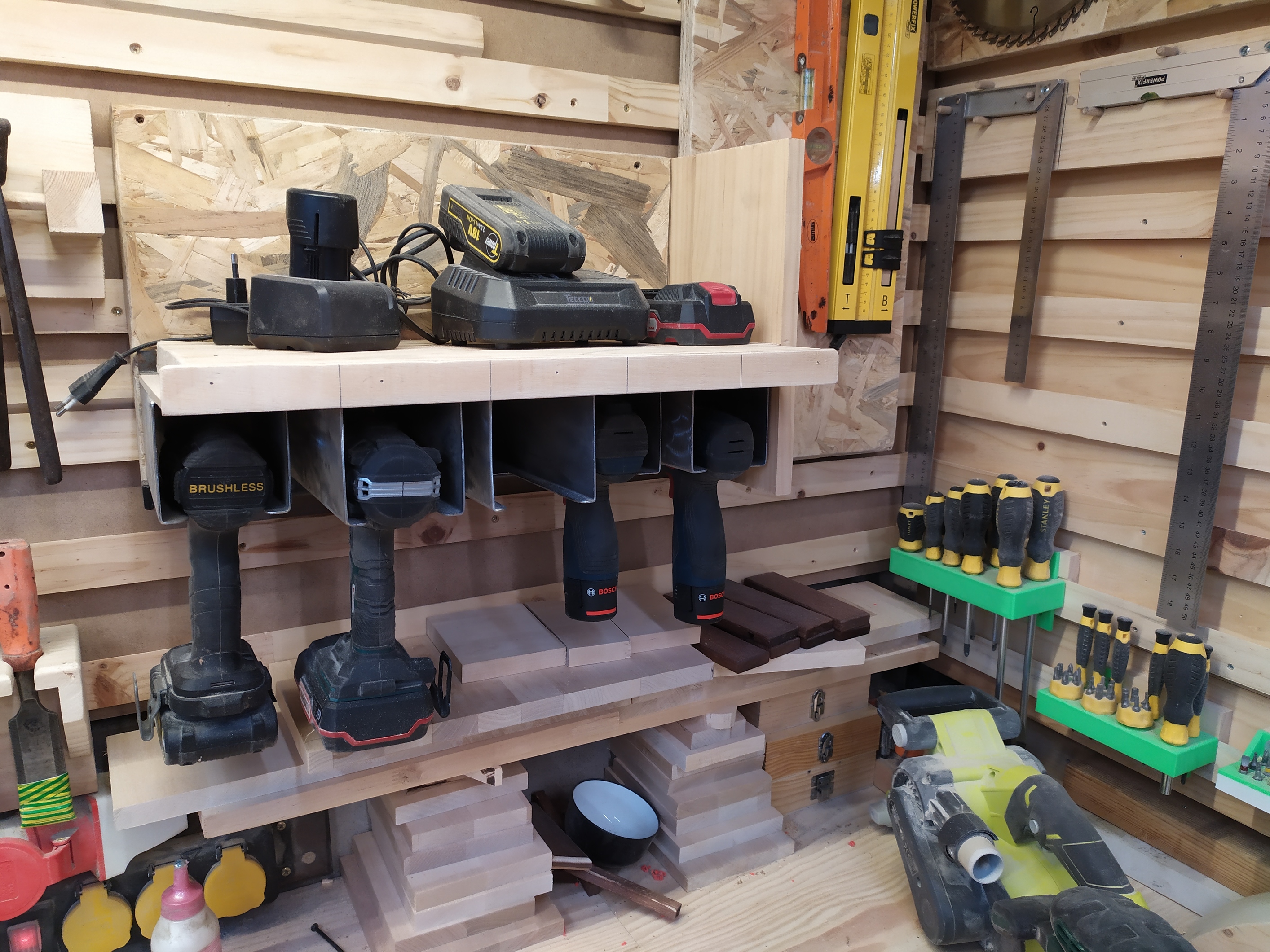

Este soporte para taladros y atornilladores de impacto lo acabo de terminar. A esto me refería con lo de haber hecho un hueco más por si viniera uno con cable, por ejemplo.
El de taladros yo también lo he visto con tubos PVC
Era mi idea, pero lo hice con tubo cuadrado de 12x12 de hierro, que era lo que tenía por casa
