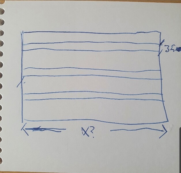

Me dices que las tablas de la pared las hicistes a 35 mms, entiendo que quieres decir de ancho??
Supongo que lo mejor es ponerme delante del hueco que tengo, tomar una medida de referencia, y ver si es la adecuada. Coger el ancho total que me interesa, y sobre él, partir a la mitad ese ancho con el corte a 45º… mitad a la pared, mitad al objeto a colgar.
En realidad es el alto, el ancho lo define tu panel o pared.
Bien explicado antes y ahora por tí… explicado como el culo yo…

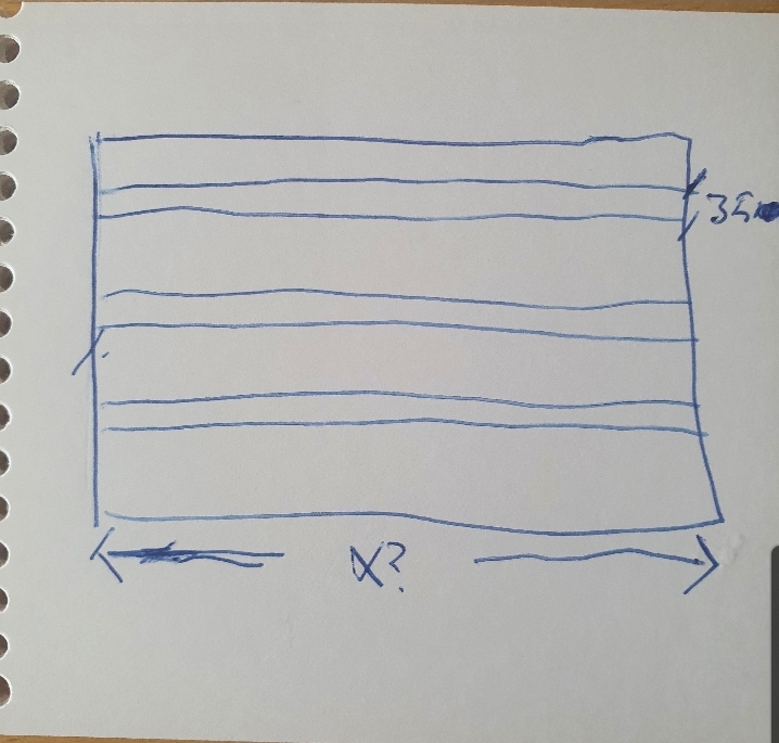

Efectivamente quería decir el ancho de la tabla que va a la pared, de 35 mms… justo como lo has dibujado… ancho 35 mms, largo x que me lo dará la pared…
Tu estabas hablando de alto y yo de ancho… mea culpa.

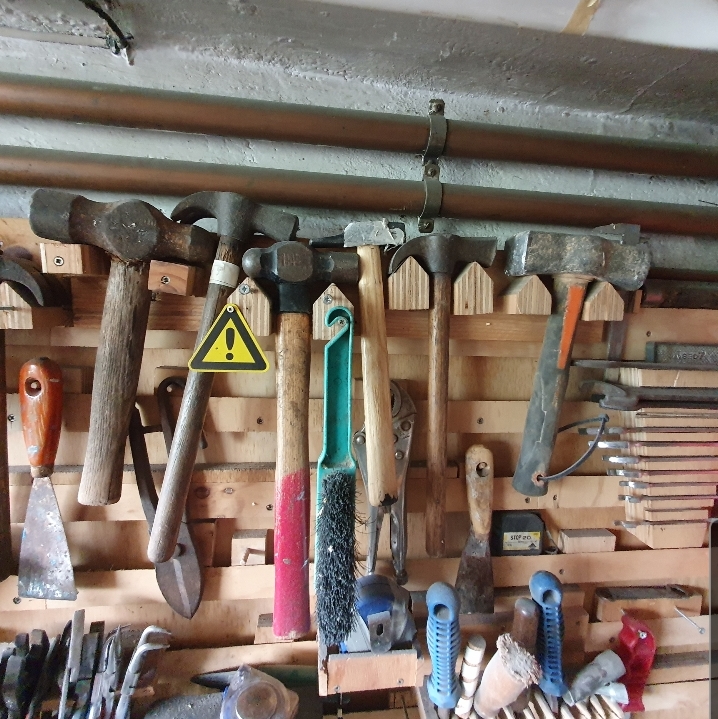

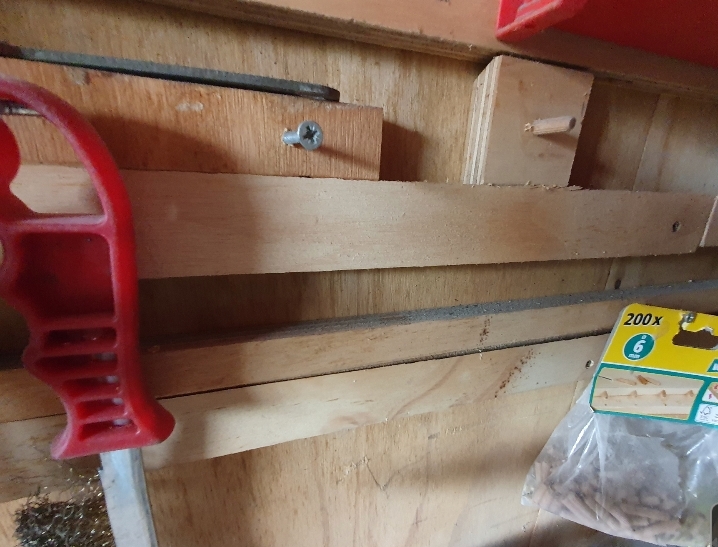

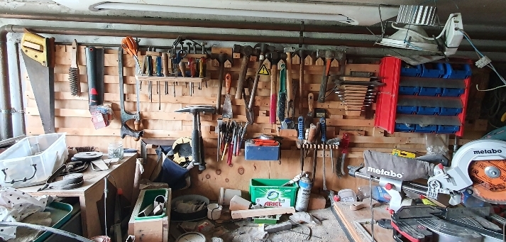

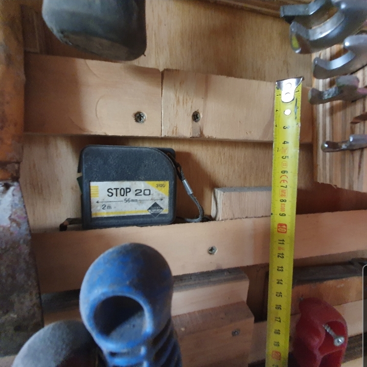

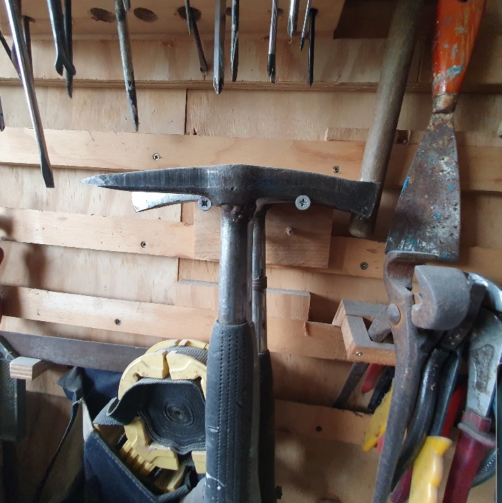

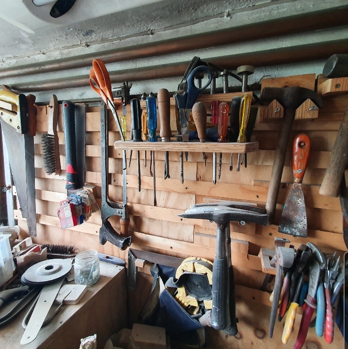

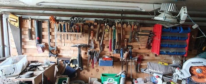

Easi esta el “mio” a dia de hoy (despues de comer me pongo a limpiar…)!SmartSelect_20210711-134940_Gallery SmartSelect_20210711-134804_Gallery SmartSelect_20210711-134551_Gallery
En la tercera foto @poniendo tapa railnentra menos polvo…
Lo que no me gusta es eso de 60° que se comenta… a 45 mucho más firme …
Pues eso…
Los soportes especificos que haces para determinadas herramientas los atornillas al tablero y ya está…
Con la variedad de martillos veo qué le pegas a tooo…:grin::grin::grin:
