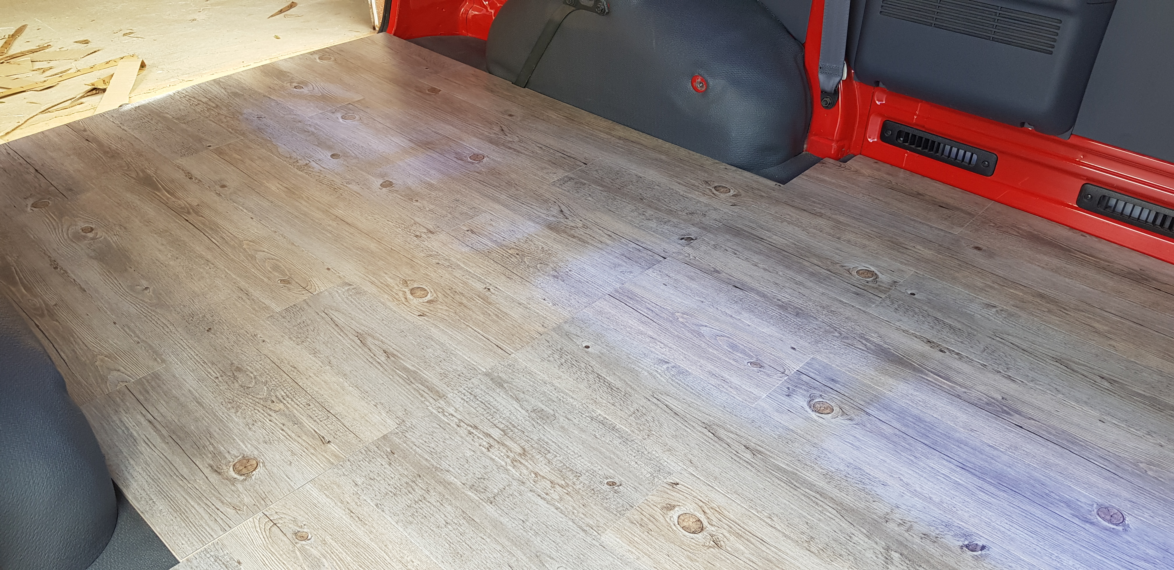

Quiere poner un suelo de contrachapado 0,9 y pegarle unas losetas de vinilo.
Dariais algun tratamiento al contrachapado de 0,9 antes de pegar las losetas? (contra la humedad, para que pegue mejor, etc…)

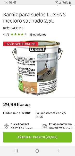

La que estoy liado todavia, se le puso chapa marina de 10mm y le di tres manos de barniz incolora satinado del leroy
Más concretamente este
Al suelo de la fragoneta?
Yo use ese para unas escaleras de roble y no fue mal
Al tablero de contrachapado, el suelo de la furgo se quedo tal cual, ni se quito la alfombra que tenía como acabado

Así lo tuve que hacer yo, pero sin la forma del paso de ruedas, gracias a que el tablero cuadro en las medidas…
Me he liado. Queria preguntarte si le habias dado el barniz al contrachapado que hacía de suelo, y luego le pusiste el vinilico encima
Si así se hizo , tres manos por las dos caras y luego el vinílico encima de una de ellas.
En principio pego bien

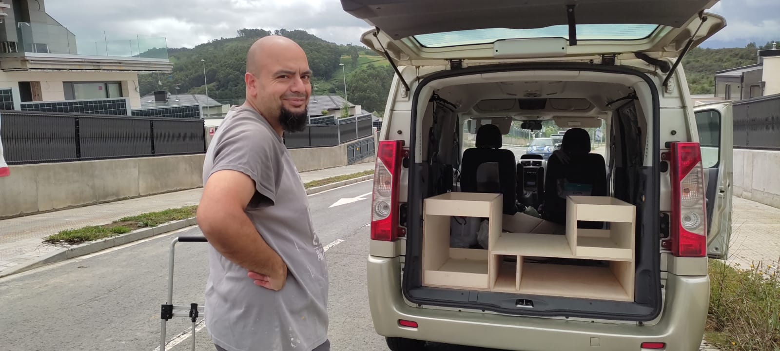

Ya casi esta terminada

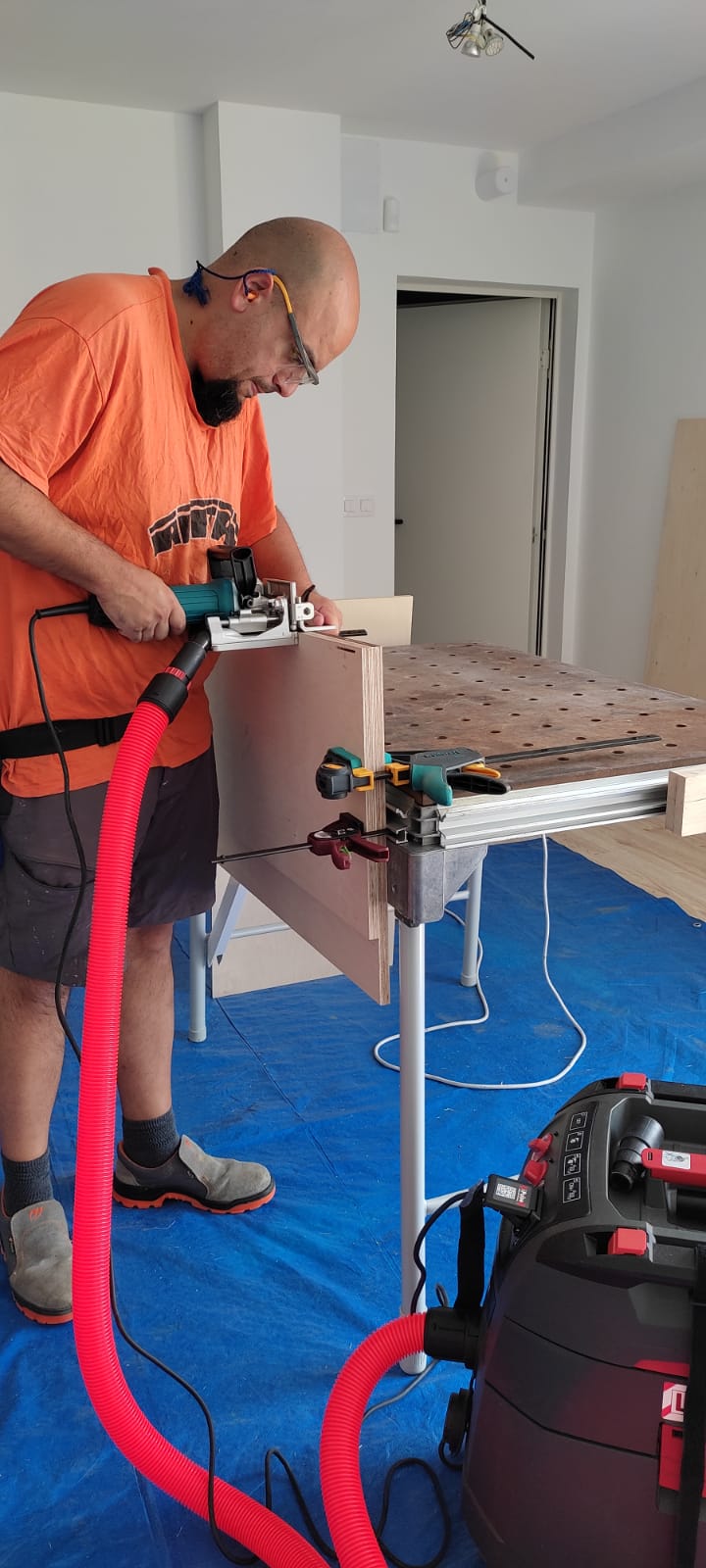

La galletadora es makita?

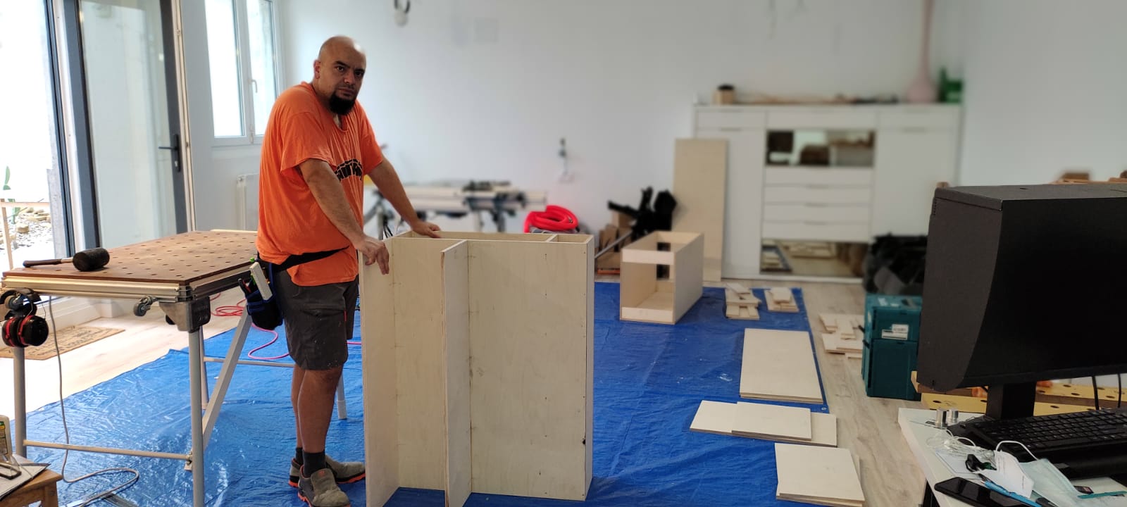

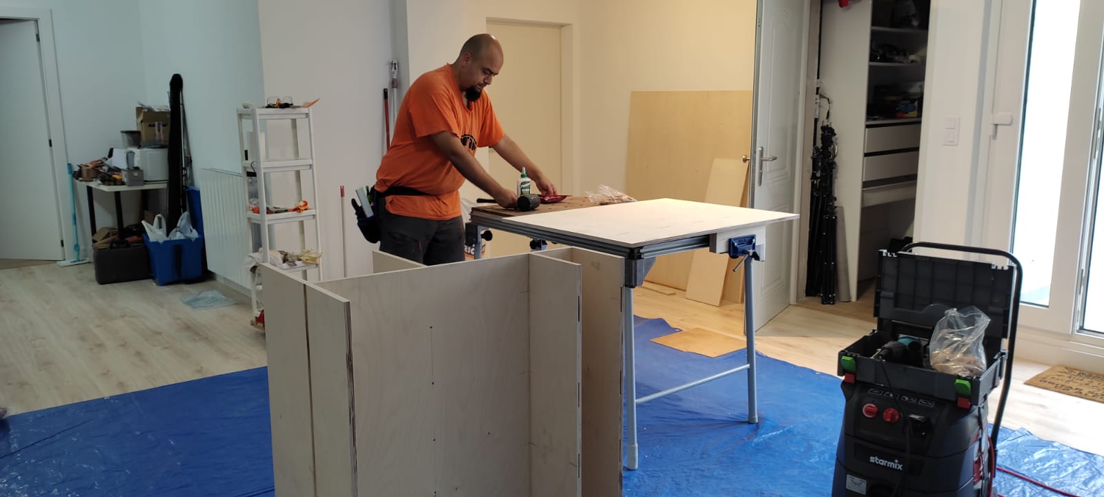

la furgo va todo tren …pero tienes fotógrafo contratado para el reportaje
Va a buen ritmo, sí.

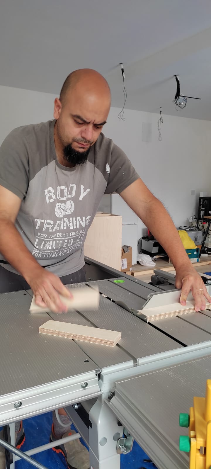

Eso es ser cuidadoso y lo demás es tontería. Tapetito en el suelo para no manchar nada.

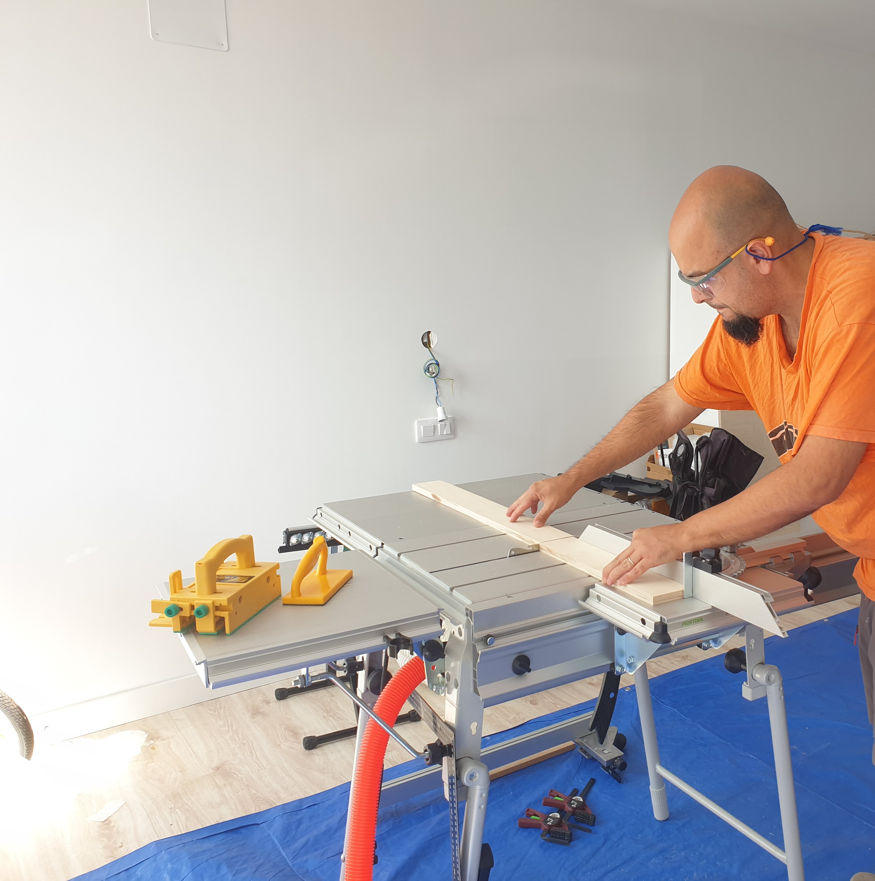

No me considero un integrista de la seguridad, pero para hacer cortes completos yo me acostumbraría a poner la guarda a la sierra. Al principio resulta incómoda pero tras acostumbrarse ni se nota.

Poco queda. Un dia mas o asi…
Luego lijar, barnizar etc es cosa del colega

El compi hace las fotos e igual hasta prepara un video
Estamos muy metidos en el proyecto

Tienes toda la razon. El capuchon nuevo de la cs es enorme… No veo nada y me resulta un horror… Pero no es disculpa. Acepto el recordatorio/bronca/consejo ![]()
