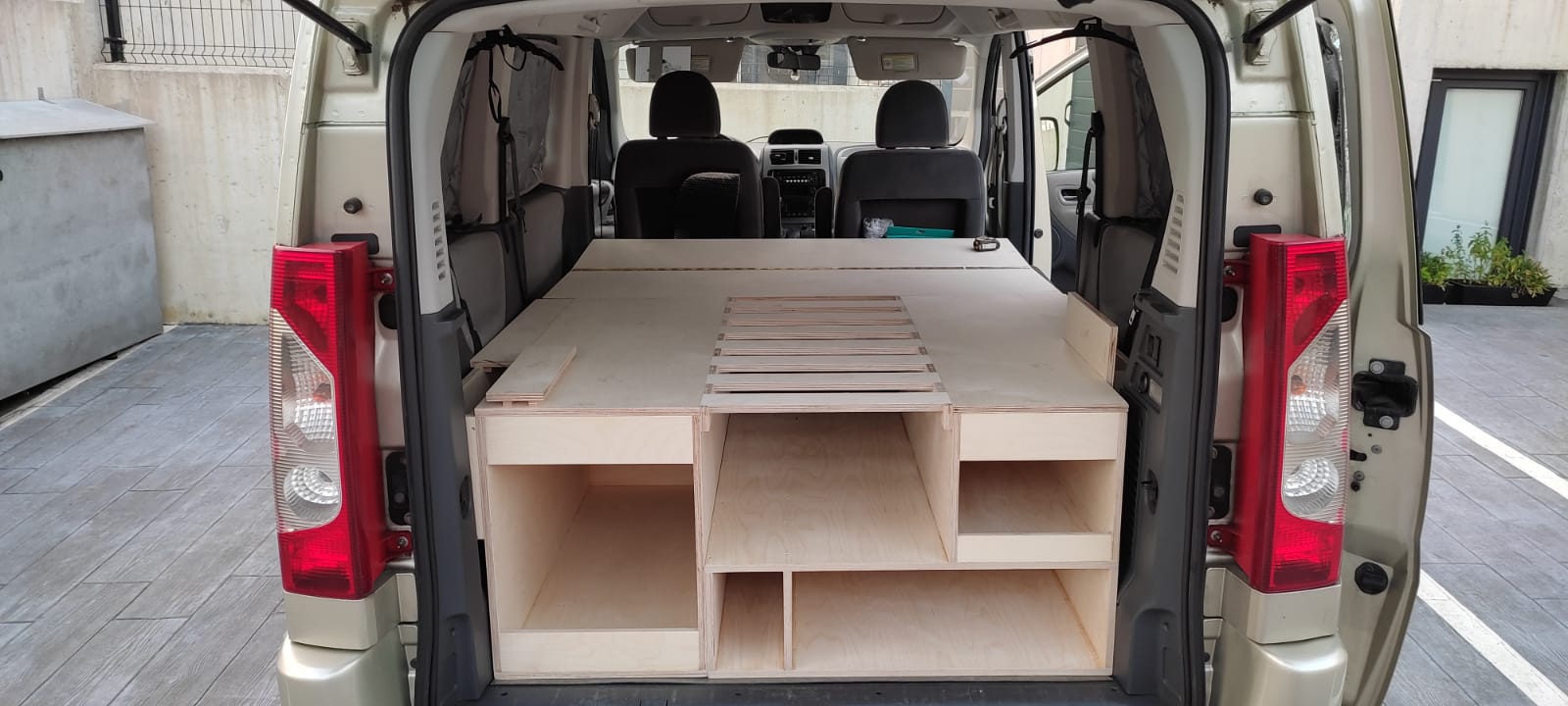

Genial una pinta estupenda:ok_hand:
Pues sí que tiene muy buena pinta!
Tu amigo estará contento!
Que pasada, una preciosidad.

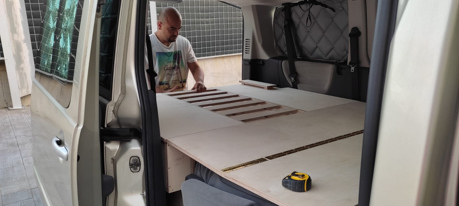

Dejaste los railes del suelo de la furgo (donde van anclados los asientos) a la vista?
Estoy pensando en si hacer unos agujeritos en la base del mueble que coincidan con los railes para asegurar los modulos al suelo de la furgo con los tornillos que hay en los railes
Pues esta concretamente no tiene railes, la fila de asientos va cogida con tornillos al paso de ruedas y la tercera fila que venia, no la iban a utilizar…
Ojo, por experiencia propia, si no se fuera a homologar deben estar a la vista esos anclajes, o hay que sacar el mueble para ir a la ITV.
A mí, si no llevo los asientos, me hacen ir con los tornillos colocados en su sitio a la vista. Por el resto, el mueble que no va atornillado es carga así que no hay por qué quitarlo cada vez que vayas a ITV.
Eso sí, hay que llevarlo bien sujeto a puntos de anclaje de carga mediante eslingas o similar para que si los de verde meten la nariz no puedan decir nada. Eso también sería carga para ellos que solamente te la pueden liar porque no esté adecuadamente sujeta.
Y puede usar los tornillos de los railes de asientos para fijar el mueble? O tienen que estar simplemente a la vista y sin usar?
Me parecia un buen punto de sujeccion para el mueble
