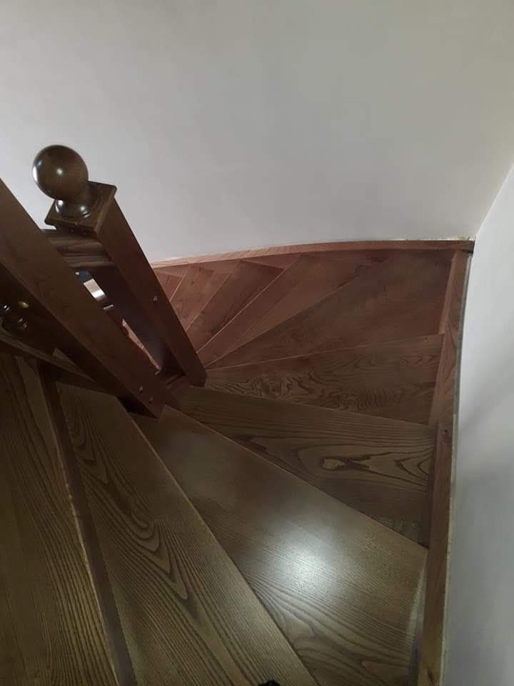

Otra escalera para variar
Tiene una pinta estupenda! Me parece muy muy complicado, y aprender ya no te cuento. Además en las casas nada está a escuadra, ni nivelado, el de antes siempre ha hecho alguna chapuza…
Digno de admiración. Mis dieses que dicen los latinos

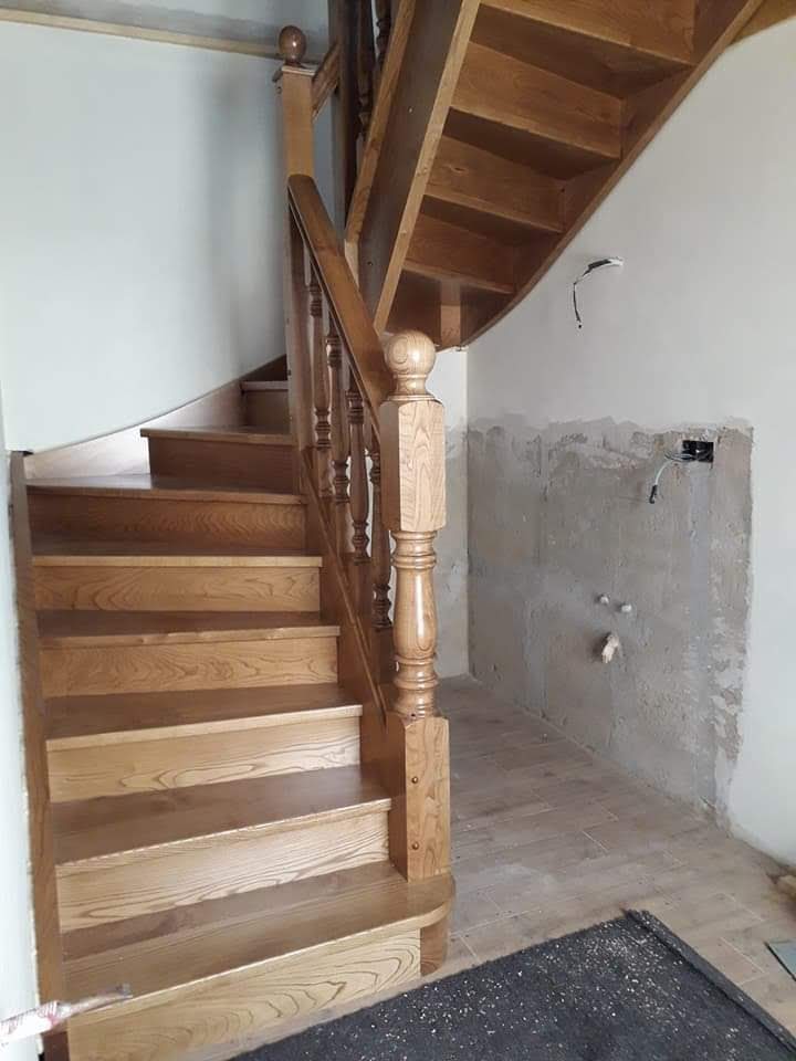

Yo en vez de una escuadra digital, me compre un transportador de angulos digital que ayuda mucho.A mi me lleva bastante tiempo diseñarlas ya que las hago en 2 d y 3d. En 2d autocad, y 3d sketchup.Lo bueno es que una vez que tienes dibujado pasarlo a las zancas es rapidisimo, y es como si estuviera trazandola por segunda vez, una en autocad y otra en tamaño real, y ayuda mucho.Esta escalera me a llevado 11 dias hacerla y un dia y medio de montaje, no por montarla sino por los remate que habia y que ya mostrare.
Yo no se dibujarlas en 3d. Solo se en autocad 2D. Esta muy bien 11 dias… es mas o menos lo que tardo yo. Yo un dia entre medir y dibujar y unos 8 dias en hacerla y si esta bien el hueco (no como ese tuyo que tuviste que romper) otro dia en colocar y rematar… vamos, lo mismo que tu…No se ahi cuanto cuesta esa escalera, aqui las tengo que hacer en pino por unos 1900 o 2000 € mas IVA. Contando que te lleve unos 400 de madera etc queda muy poco dinero para hacerla… siempre tengo ese pensamiento y es que encima es un trabajo que no lo hace cualquiera, hay que tener unos conocimientos y luego hay gente de otros gremios que no saben cuanto son 2+2 y sacan al dia mas que tu…
jajaj te has dado cuenta del hueco? No fue fallo mio, En las fotos no aparece pero donde esta la escalera habia una barandilla del hueco de escalera. La primera pilastra se mantuvo, por lo tanto la cara exterior de la pilastra marcaba el hueco,pero el albañil se despisto y abrio el hueco cogiendo la referencia interior mas o menos. Solución? hizo el hueco en el techo, y gracias… No has andado mal aunque no has acertado del todo, la madera 500€ y la escalera 3500€ mas IVA.incluyendo el acople de la antigua barandilla para tapar huecos que a dejado la escalera.

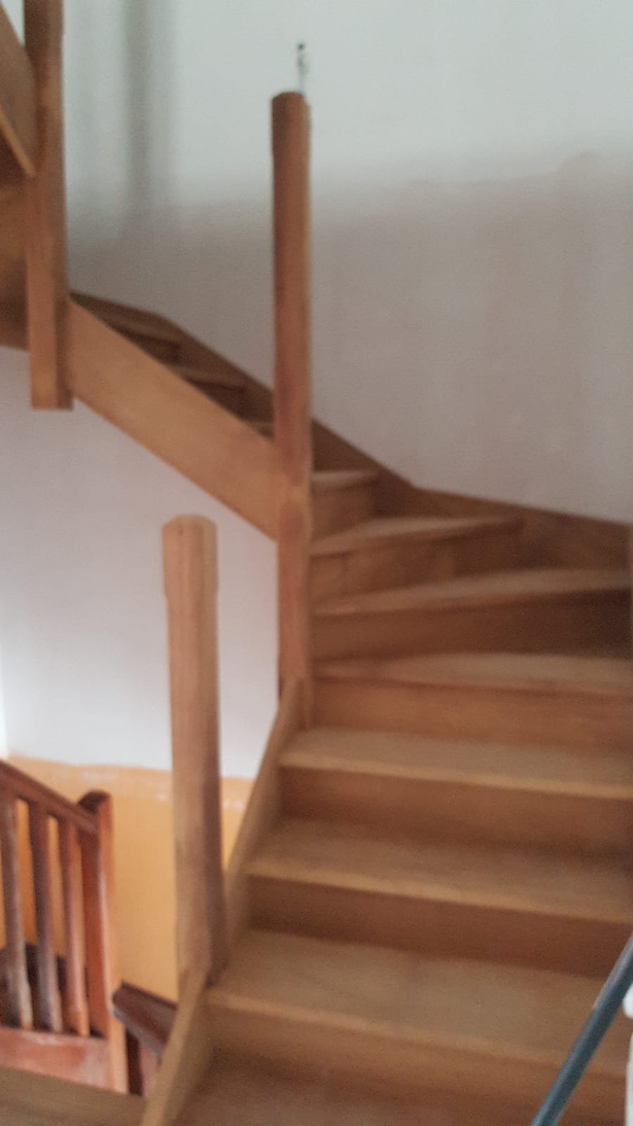

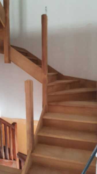

Esta escalera di yo precio en iroko en 3960 con pasos compensados y el cliente me dijo que iba carisimo, que se la hacian por 2100. Yo le dije que para mi imposible y se la hizo otro carpintero y me paso la foto
Lo de siempre… sin compensar!! Aun asi el precio me parece imposible, pero cada uno echa sus cuentas… a mi en 2100 esa escalera de iroko desde luego no me salen

Si es en ocasiones lo que me pasa a mi, pero en esa escalera al tener tramos rectos ganan tiempo haciendo los cajeados. A mi se me queda una cara de tonto, no se dan cuenta de lo peligrosos de esas escaleras y de lo incomodo? Y otro capitulo que nos daria para hablar es sobre arquitectos y aparejadores respecto a las escaleras…
Daros cuenta que si bajas por el interior hay un salto de casi 80 cm…
Pero muchos no se dan cuenta de eso y solo ven el precio
Compara el trabajo y la seguridad de una y otra
No se dan cuenta de que hay momento en que las gradas desaparecen y ahi esta los 80, 70cm, que si un dia vas despistado matarte no te matas pero a saber lo que te puedes hacer. La escalera de castaño preciosa, muy bien compensada y el detalle de la curvatura de las zancas paredañas me encanta.
Por cierto , el de la escalera de iroko a aprovechado al maximo la madera, da una sensacion de miseria
A que siii… zancas de 35 mm y huellas de 30 deben ser… pero para 2100 € que quieres??? Bastante hizo!

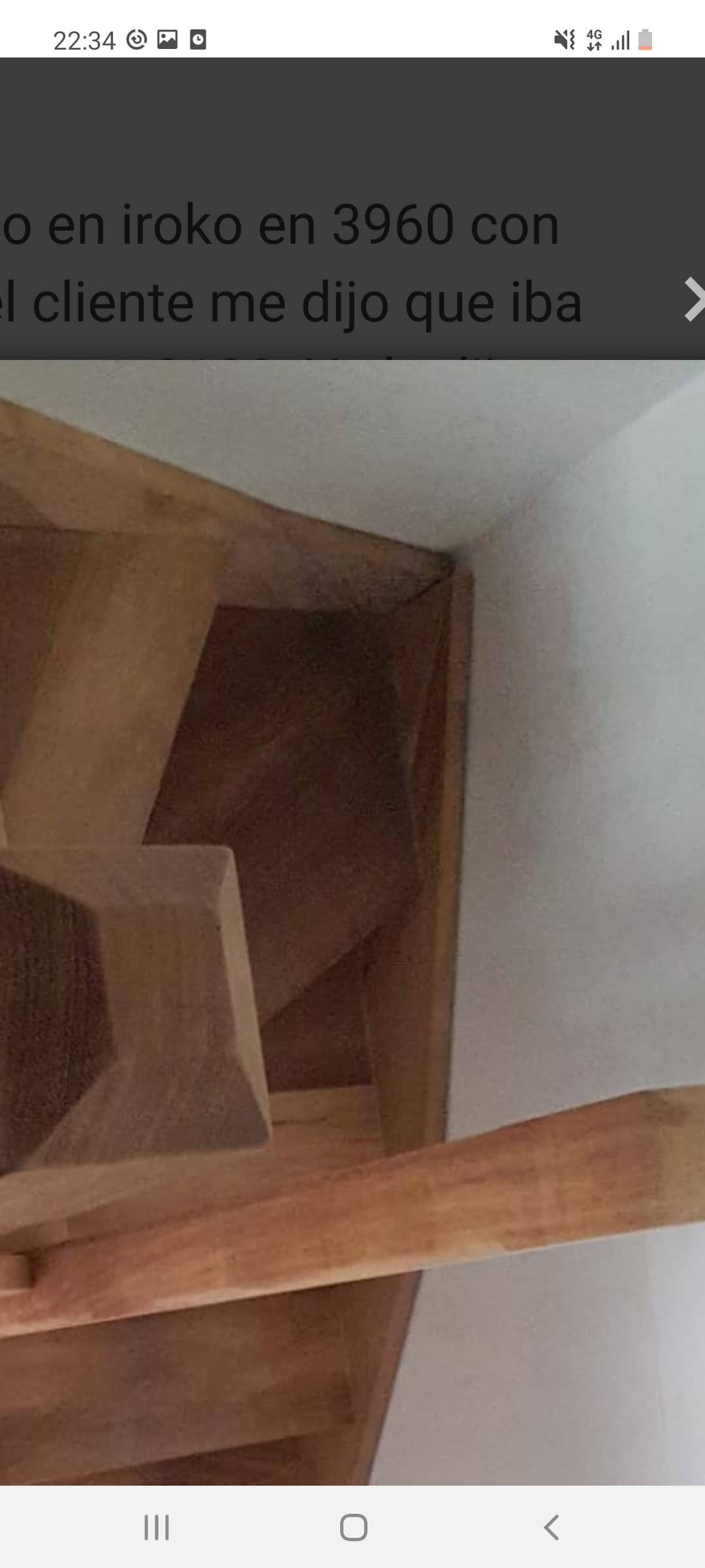

Fijaros en el encuentro entre las zancas en la esquina, que fallo de diseño!
jajajajajajaj, si al limite!!!
