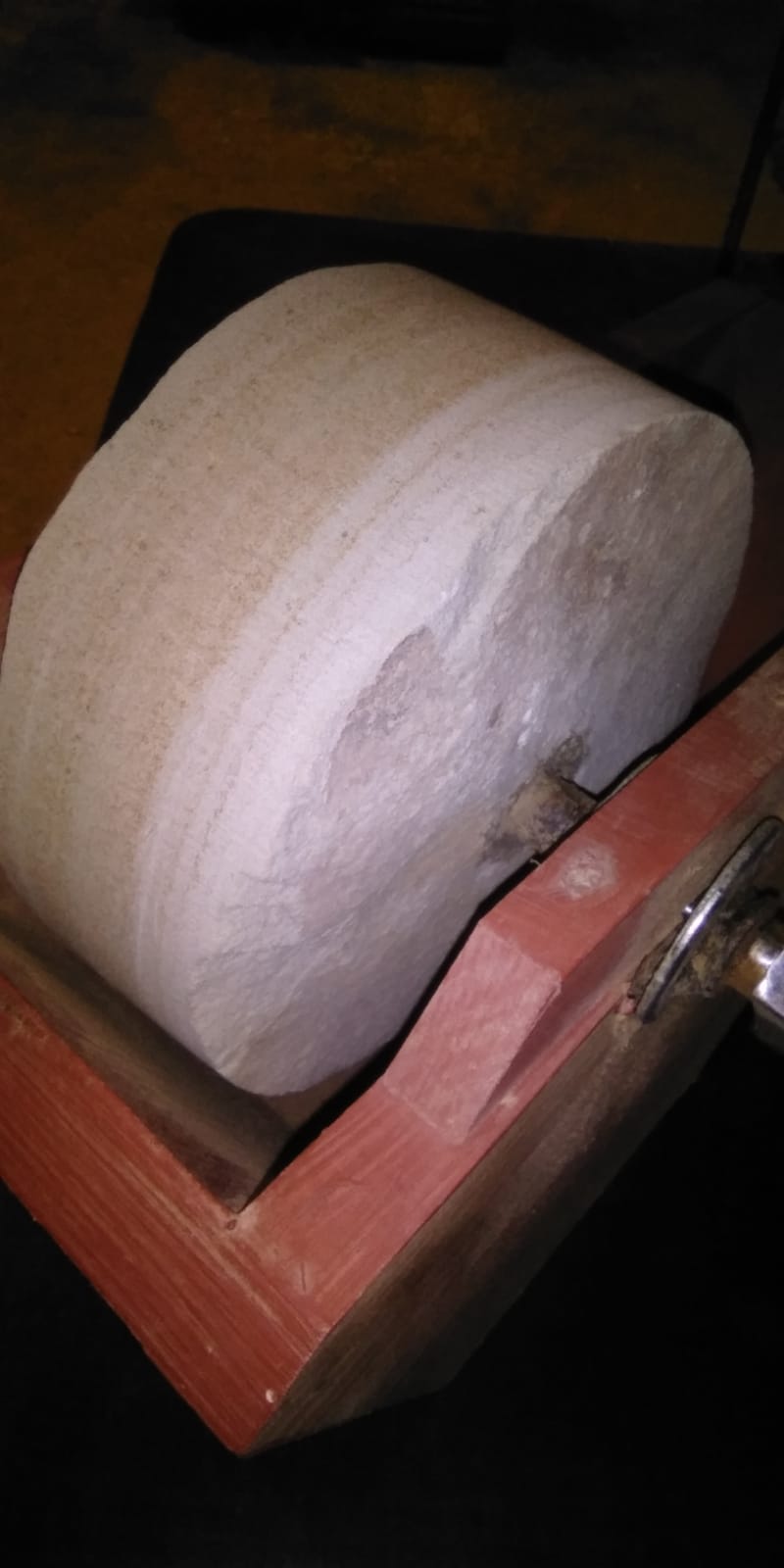

En nuestro taller tenemos una antigua piedra natural redonda que esta montada en una especie de caja de madera que se llena de agua y con diferencia es con lo que mejor quedan las herramientas, he probado las típicas piedras negras con aceite y mil cosas mas y me quedo con la antiga piedra.
A ver si nos la enseñas. Que grano tendra mas o menos? Se que es muy dificil saberlo en las naturales…
A ver si mañana hago una foto.
¿ El grano? vete a saber .
La piedra en un principio tenia unos 60cm de diametro , ( mi padre la comprò en el 72) con el paso del tiempo un dia se rompiò en tres pedazos y con uno de ellos pude hacer una mas pequeña (con la ayuda de una radial )y asi quedo.

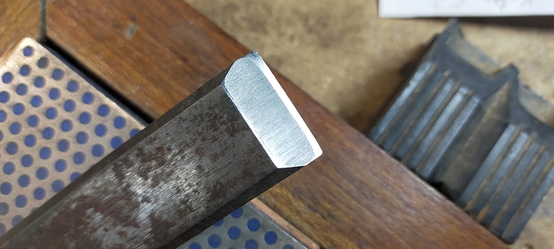

Lo intenté hoy.
Perfecto.
Creo que no pasé mas de 2 min en la piedra, despues del vaciado.
Siempre me costo no balancear al ir de alante atras si lo hago solo a mano, o apoyo más atrás si vacío.
Aqui lateralmente me resultó comodisimo.
Un poco de vicio a la derecha que corregi como explica Benjamín.

Los formones los afilé con guía y la cuchilla me atreví a hacerlo a pulso. Ni con los formones ni con la cuchilla del cepillo he conseguido rebaba o casi imperceptible. El resultado yo diría que ha sido 8 sobre 10, me explico: cortan pelo del brazo, cortan papel…pero noto que podrían cortar más. En la práctica con los formones saco virutas en testas de pino y de haya y con el cepillo se nota el reafilado de cómo estaba antes, pero me quedo con la cosa de que aún les puedo sacár más.
Algún consejo o pistas de dónde meto la gamba? Gracias!
