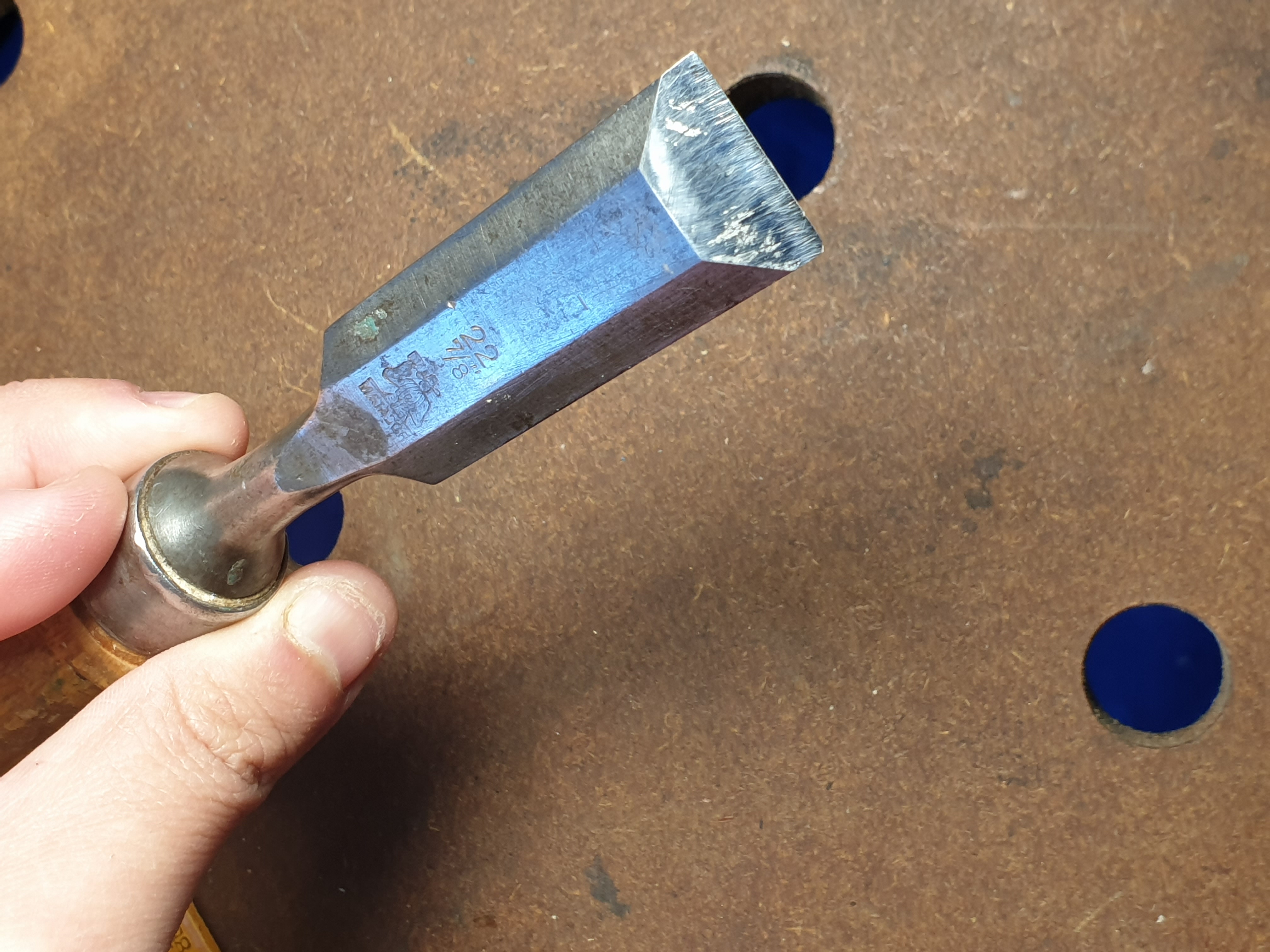

Esta modalidad japonesa de ir lateralmente a mi me salio “perfecta” a la primera, mantengo mejor el ángulo, creo que voy adoptarla.
Estaba convexo por mi balanceo, entre esmeril y photo no creo que hayan pasado 10 minutos.
Lo de refrescar el filo a menudo con el cuero, ya lo hago y aguanto más tiempo sin tener que volver a afilar el formón.
Casi, pero quiero llegar a igual que cuando me llegó afilado de Dictum. Igual soy un exagerado😊
Me miraré el de Hayabusa, el de German ya lo vi en su momento, pero le daré otro repaso que falta me hace Gracias por el aporte.

Lo que me deja mosca es que dices que no sacas rebaba. Es raro porque siempre que quitas material y llegas a la arista sale rebaba
Quizá tengas razón. Creo que sufro sobre dosis de YouTube y debo darme por satisfecho con estos resultados, y posiblemente los mejore simplemente con el día a día y la práctica que ello conlleva.
Sigo mosca con la rebaba, aunque sólo sea por que “más vale tener rebaba que mala baba”:rofl::rofl::rofl::rofl::rofl:

A mi tambien, me ocurren cuatro posibilidades:
  1. No llegar a la arista y entonces seguir usando el filo de antes. Lo descarto. Podría pasar una o dos veces pero te darías cuenta.
  2. Que se forma en el otro lado del bisel, no la espalda, por solo afilar hacia delante y no hacia atras. (No sé ni si sería el caso si solo afilas delante, un mero hipotesis)
  3. Que se forma y se cae mientras afilas ¿Será por el acero, menos ductil? O por una desperfeccion en la piedra, no sé.
  4. Tienes el piel de los dedos como cuero aun peor que los mios y aunque esté la tebava no la sientes :smile:
Podría ser el primer caso porque, el cepillo era la primera vez que lo afilaba yo ( el primer afilado venía de Dictum) y los formones son nuevos y por tanto se afilaban por primera vez. Los primeros formones que tuve eran chinos y malos, sin embargo conseguí sacar rebaba. Acero más blando quizá?
En ambos casos, formones y cuchilla, a pulso y con guía he afilado adelante y atrás, sobre todo cuando era a pulso para no perder el angulo.
