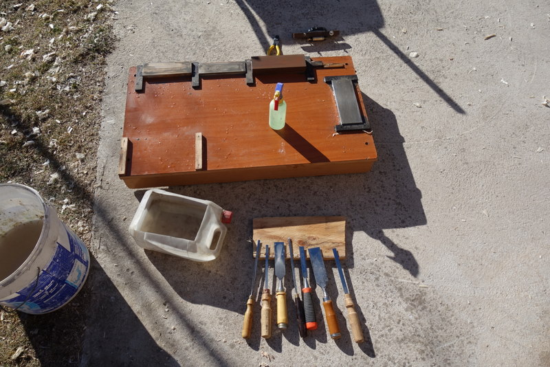

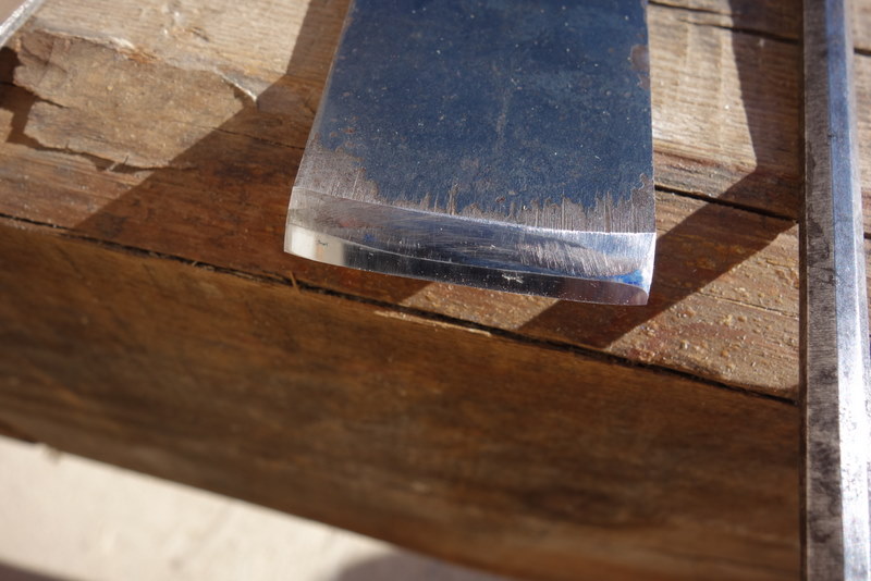

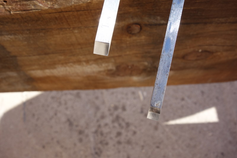

Buenas, el otro día reencontre mis piedras japonesas creo que 1000 4000 i 8000 las deje en cubo lleno de agua, al cabo de 2 dias empeze a sacar filo pero primero allanar las piedras mi sopresa con una lija de 80 y ya estaban planas, supongo que al estar 48 horas en agua estavan mas blanditas, en seco no es un plis.
Afilé 15 filos i tardé 2h20’ un poco menos de 10’ por filo pero aun faltava de montar las cuchillas en los cepillos.
De cortar no se si corta mas que con las piedras de diamante i pasta de pulir pero el filo queda mas ancho mas plano i mas bonito
