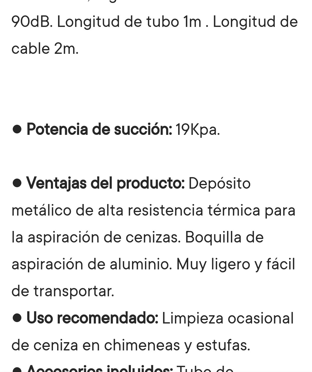

Eran Kpa (kilo Pascal)
https://www.obramat.es/aspirador-cenizas-20l-1200w-asc-20-stayer-10950891.html

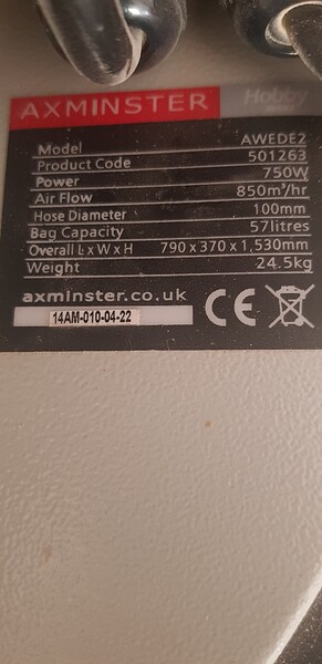

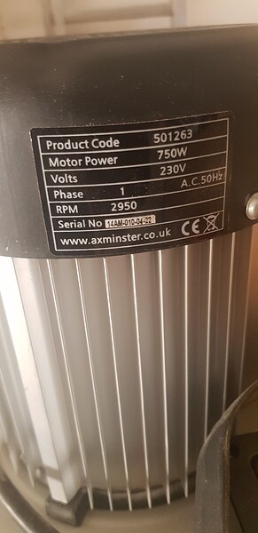

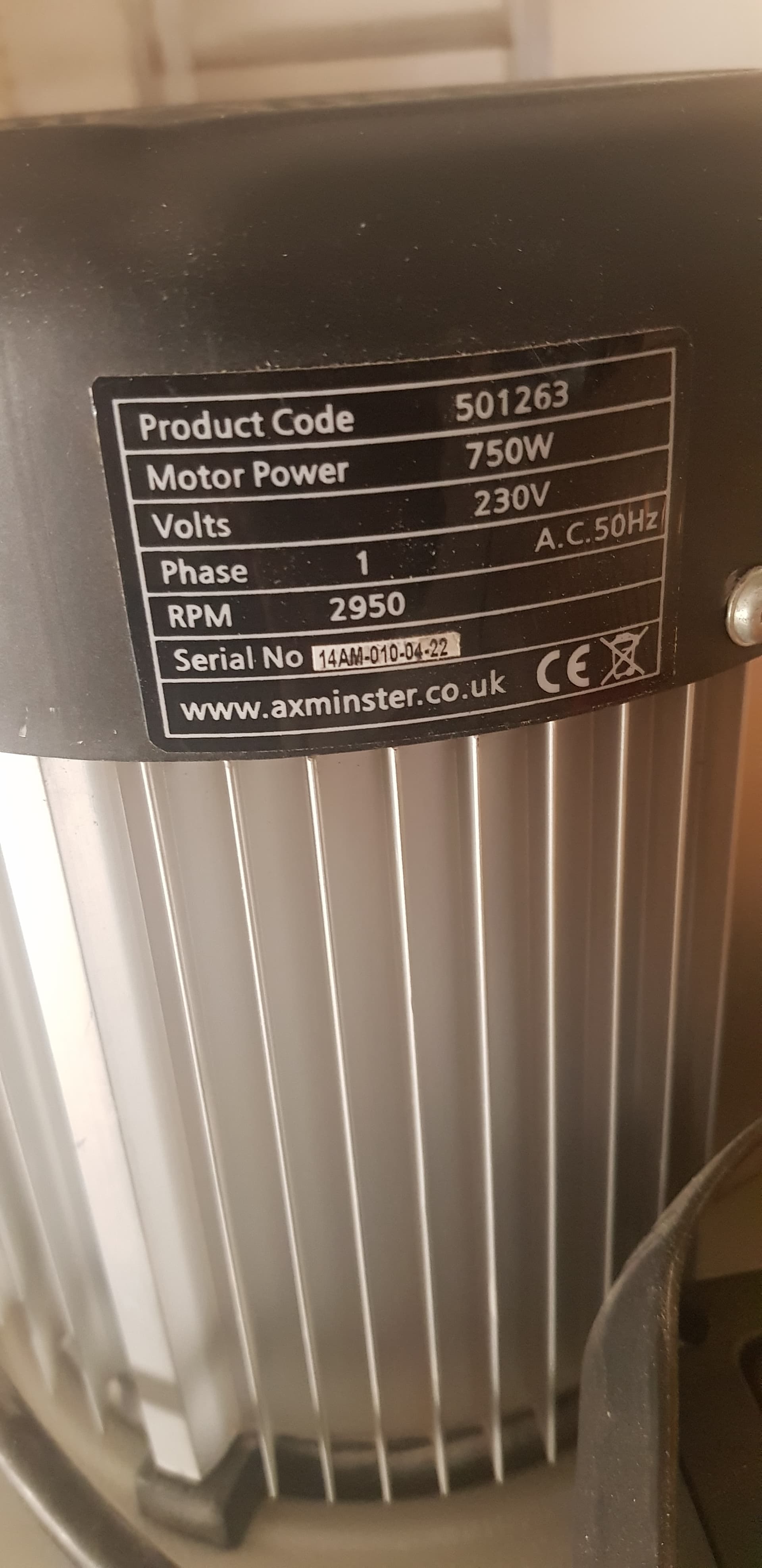

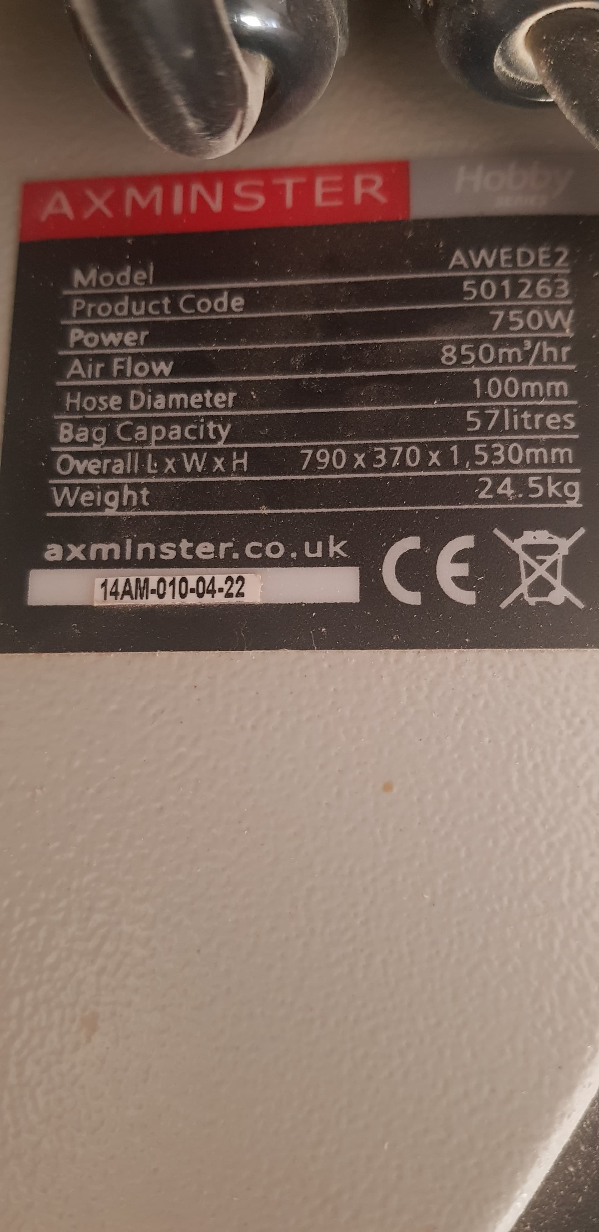

Pues es un axminster, de 1cv. El filtro lo compre despues de tener el aspirador. No recuerdo cuanto me costo, pero puesto en la casa rondaria los 300€, largos…

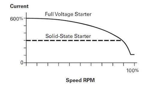

El sentido que yo le veo a que haya un desfase entre el arranque de la aspiradora y el de la herramienta es que no se produzca la suma de las dos corrientes pico al la vez, herramienta y aspirador.
En el grafico se puede ver como en el arranque de un motor sincrono, de escobillas, o universal, aumenta durante el arranque, 6 veces mas en este caso.
Para eso son utiles los chip de arranque suaves que tanto hablamos, (vease las lineas discontinuas durante el arranque con este dispositivo).
No tiene ningun sentido para mi el argumento que dice que el retardo se debe a la recogida de serrin residual que queda en el tubo al parar.

El desfase no se produce en el arranque sino en la parada.
En el arranque arranca tanto el aspirador como la maquina que tengas conectada.
En la parada si se produce ese desfase y es simplemente para que el aspirador acabe de succionar toda la suciedad que tenga en la maquina y manguera
