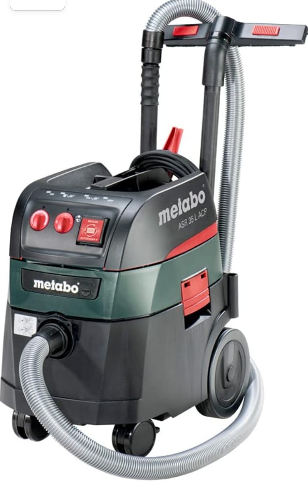

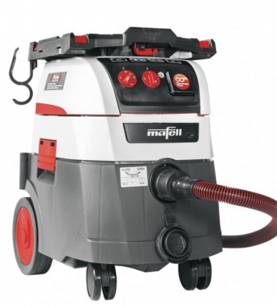

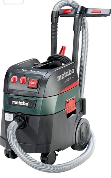

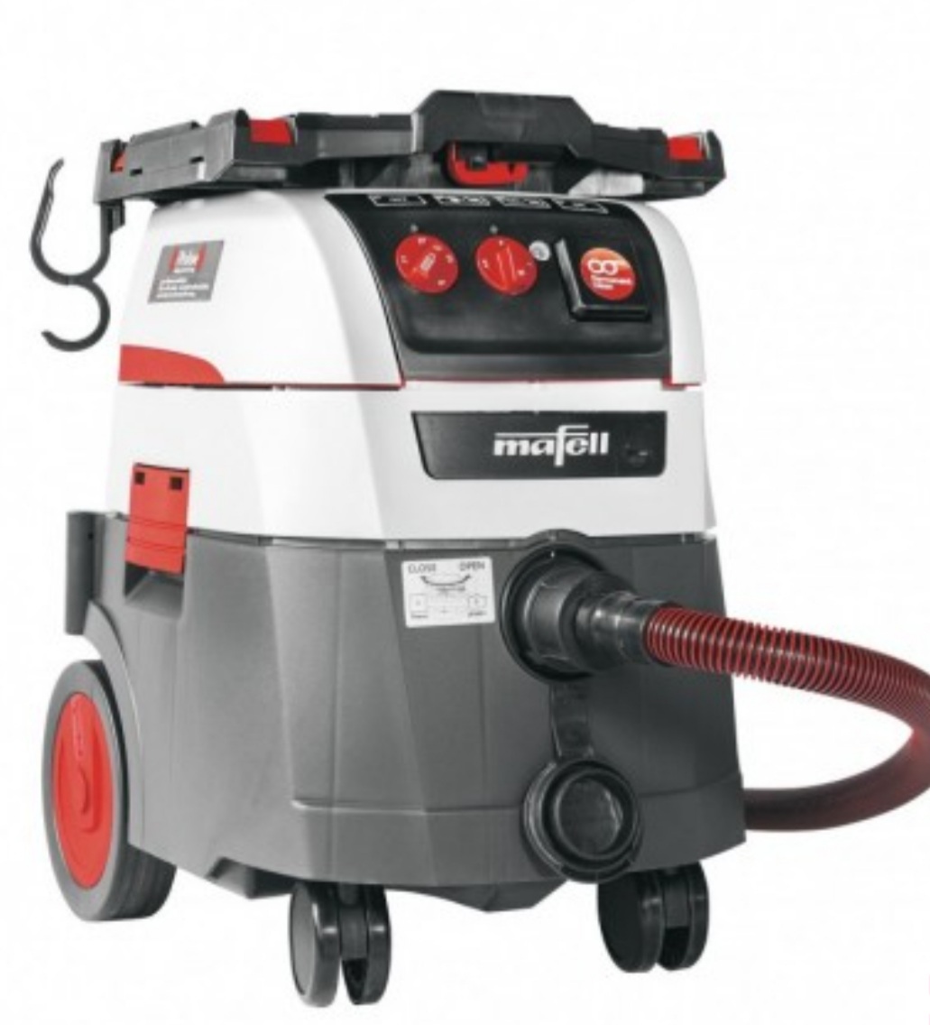

Mirar dos aspiradores iguales:
Diferencia de precio, 1200 € el mafell y 590 € el metabo. Salvo eso no le veo otra diferencia. Imagino que metabo fabricara para mafell y en mafell pagas 600 € mas por ser mafell…

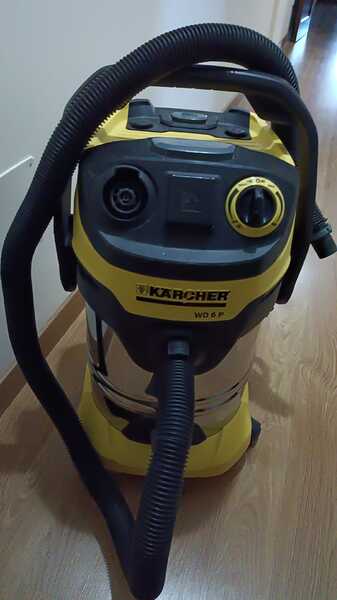

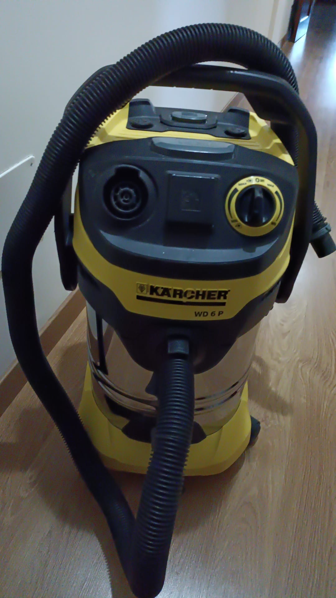

He visto este también que tiene bastantes buenas valoraciones:
Kärcher Aspirador en Seco y Húmedo WD 6 P S V-30/6/22/T,filtro cartucho,filtro fieltro, 1300 W,depósito: 30l, manguera aspiración: 2m y almacenamiento manguera, función soplado,boquilla suelo y ranura
https://amzn.eu/d/5uH0VKm
