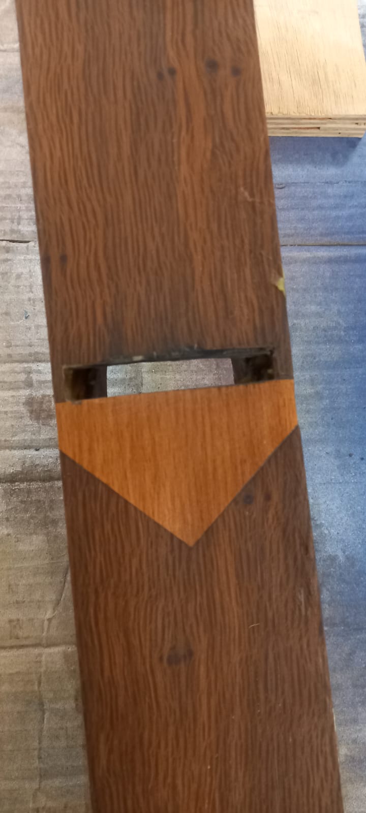

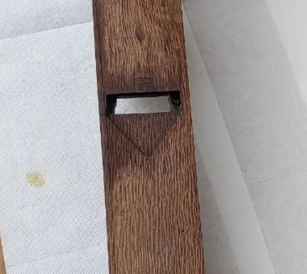

Estaba hablando con un vendedor acerca de unas garlopas que posee de las que se quiere deshacer y me ha preguntado por un hueco triangular que tienen algunas de sus piezas.
Yo no tengo demasiada experiencia aun así que no estoy seguro de si es una rareza o algo normal de lo que desconozco. Se trata de un hueco triangular antes de la boca de la garlopa, adjunto foto.
Yo he supuesto que era un añadido de madera que le pondría un antiguo propietario para cerra el ancho de la boca cuando le pareció demasiado grande y en una de las que tiene esta con dicha pieza. El opina que puede ser una zona de rotura comun que se parcheaba.
Según explican aquí Cómo "parchar" un cepillo de madera? o aquí, Dealing With A Wide Mouth On Wooden Planes - Is It Worth Restoring? es para las dos cosas.
Es buena señal .
Como los formones súper cortos
Su dueño los considero dignos de arreglar.
