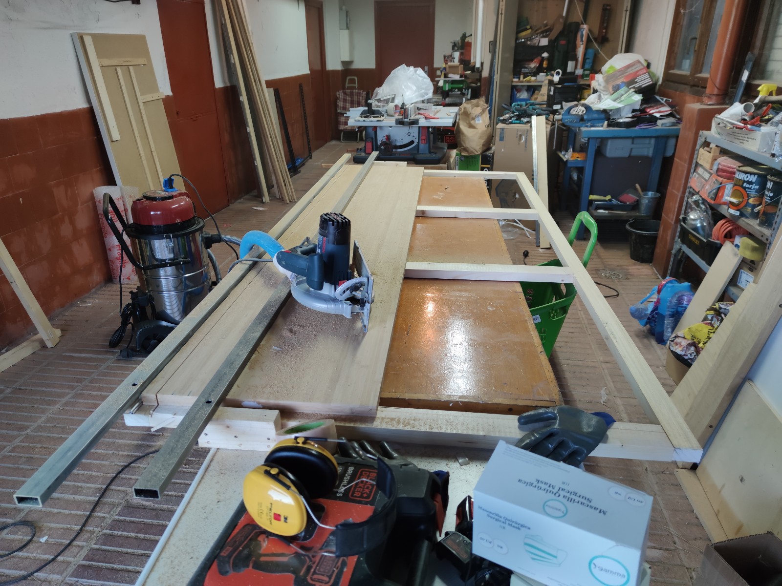

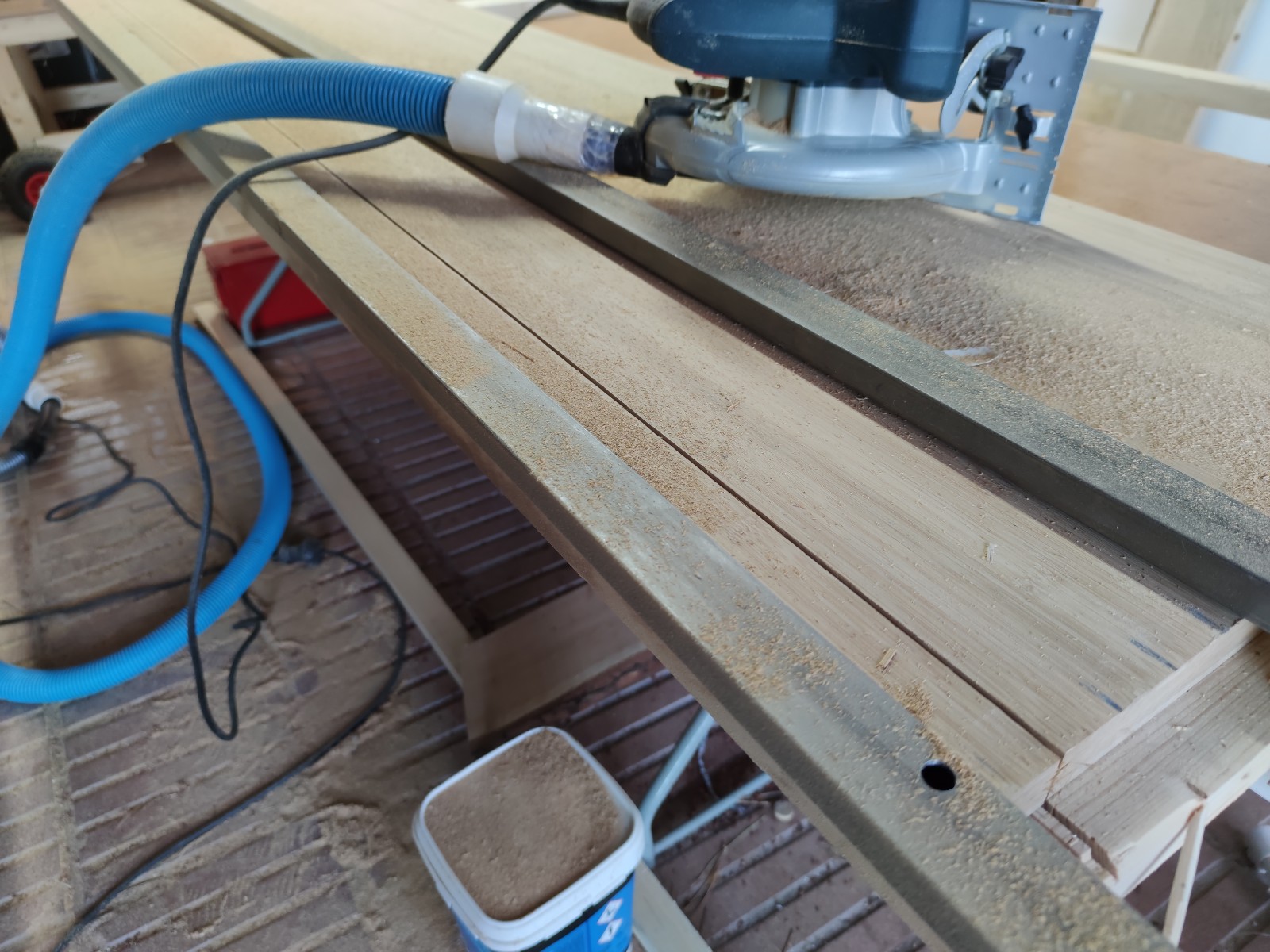

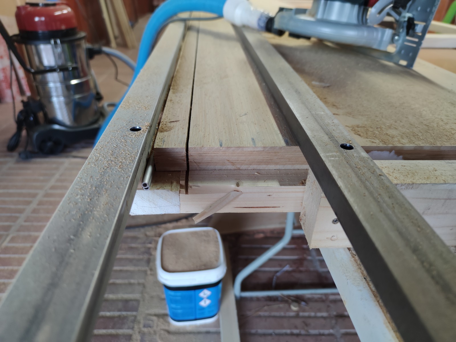

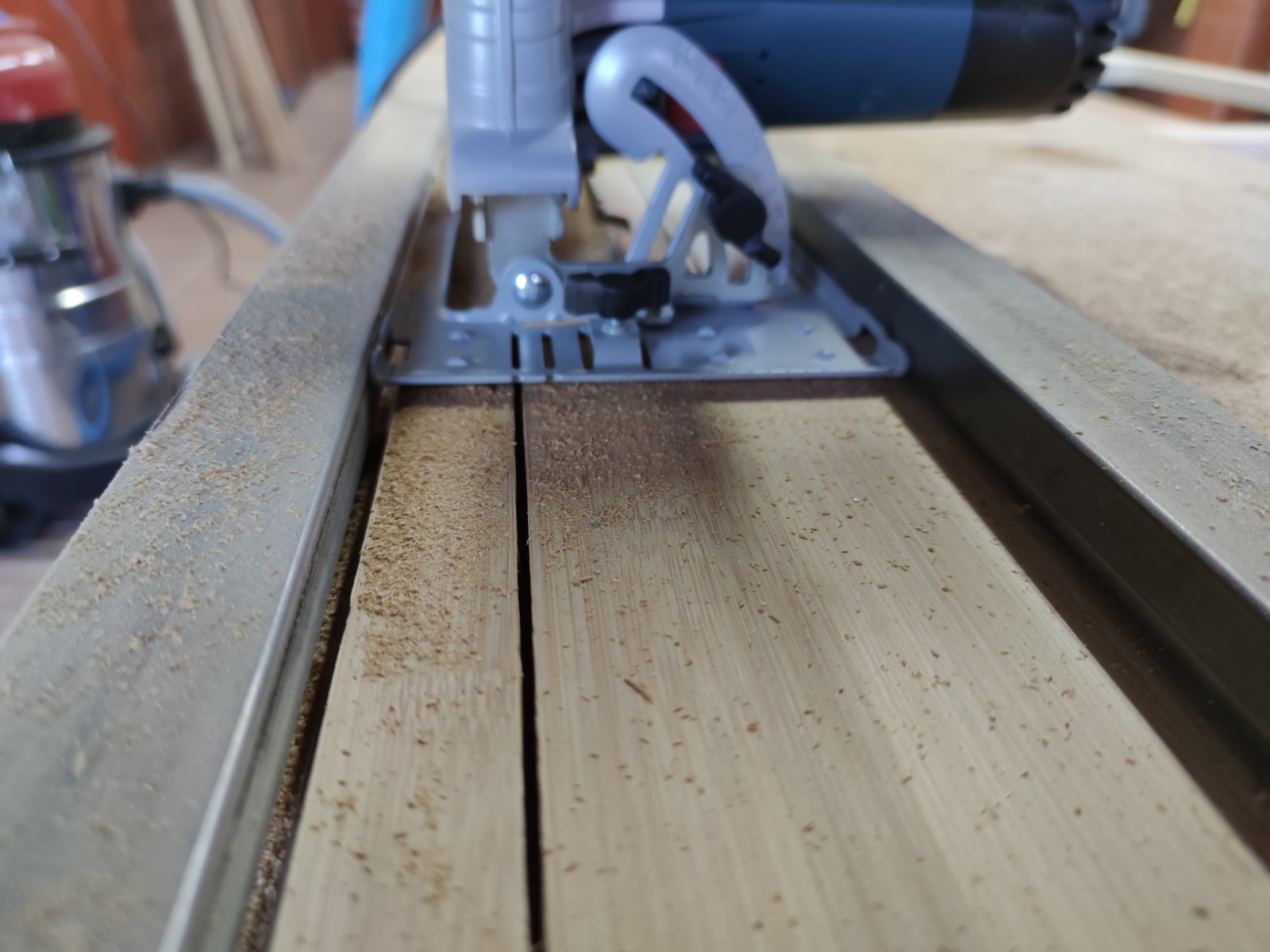

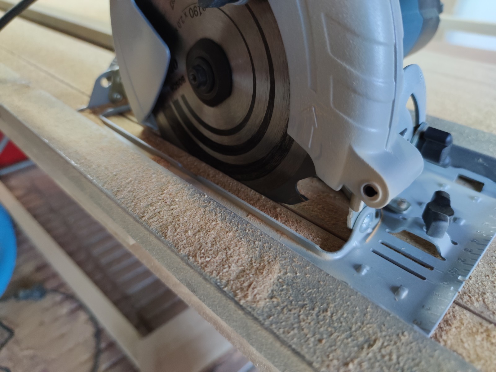

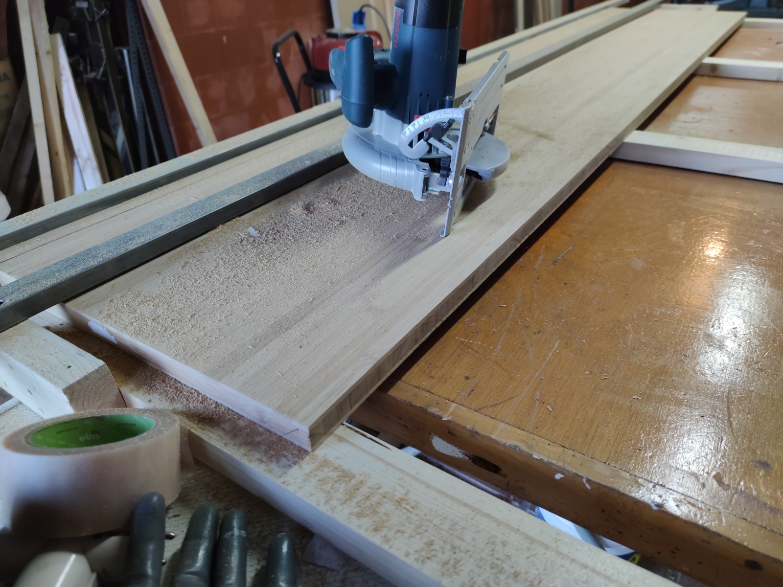

Ya me puse a cortar (no tengo horas en el día).
Intenté cortar con la sierra de mesa Bosch XC 10 gts, pero el problema viene al ser un tablero tan largo que no da sujeción y bambolea mucho, por lo que intenté ponerle unas ampliaciones con un par de mesas, una de entrada y otra de salida, y nada de nada. El peso del tablero (30kg) + el roce contra las mesas hacían imposible el moverlo.
Así que lo que hice fue hacer una plantilla para cortar los 80 listones con la sierra circular.
Intentaré describirlo, un carril por donde la sierra corta sin vaivén (en las fotos los largueros metálicos) y por debajo va entrando el tablero y a cortar como un charcutero. La exatitud no es perfecta, pero medio milímetro no creo que lo note.
Aquí os pongo fotos.
