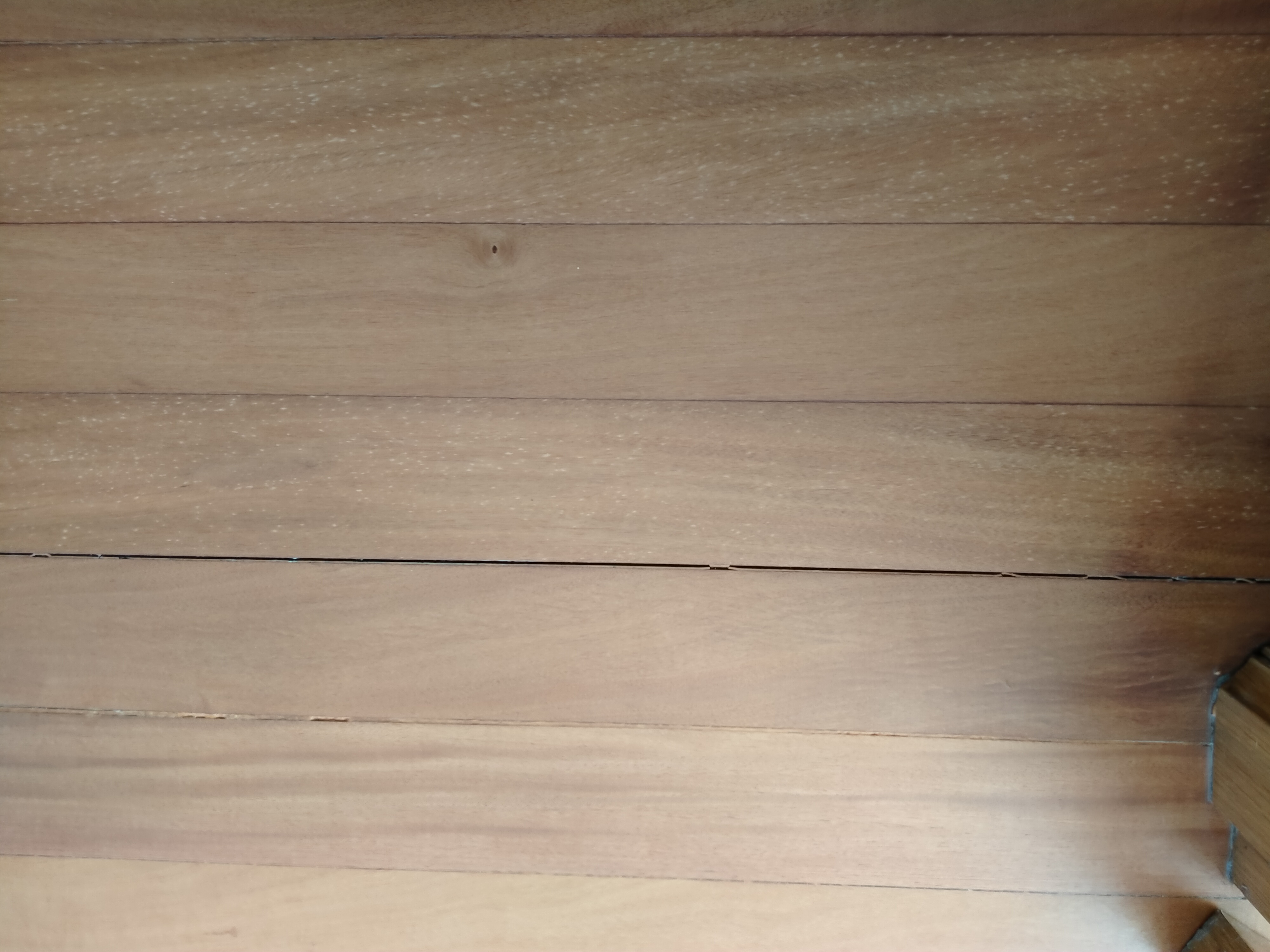

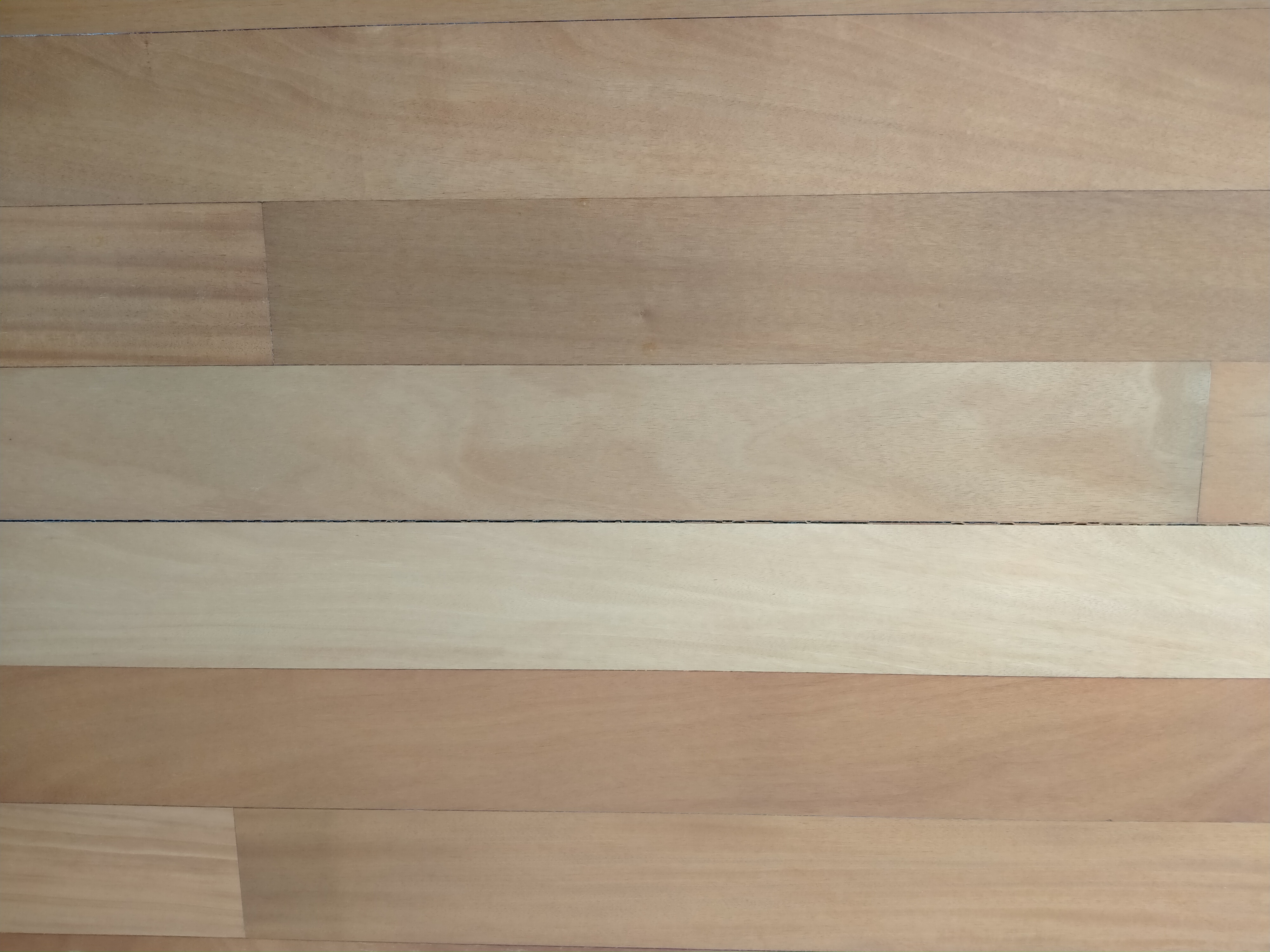

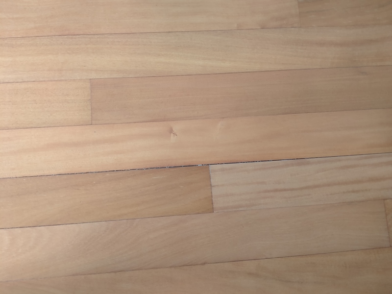

Después de pulir el parquet aparte de crujir por zonas también se están abriendo las juntas. Decir que usamos mucho la calefacción, no sé si influye. Adjunto las fotos para ver si podéis ayudarme y puedo hacer algo
No hace mucho nos dijiste que la tarima crujía (no es parquet, es tarima); y que es una casa que compraste recientemente. Supongo que la casa estuvo cerrada algún tiempo; y que está ubicada en una zona húmeda. El trabajo que te hicieron fue normal o bueno, y se ve que emplastecieron las juntas antes de barnizar.
La calefacción influye mucho, pero solo ha acelerado lo inevitable. Durante el tiempo que la casa estuvo parada, se acumuló humedad y las tablas se dilataron y se desplazaron. Ahora que se ventila y se calienta recuperan su tamaño normal, pero el movimiento que tuvieron no es reversible.
Este caso Ayuda con tarima (desastre) fue mas grave, pero la causa la misma.
Cuando nos enfrentamos con madera “encerrada”, es prioritario darle calor y ventilación antes de intentar reparar.
