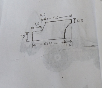

Lo que tiene ejercer de abuelo es que cuando los nietos guardan fiesta los abuelos tienen escuela po eso solo he podido hacer un croquis de la siguiente pieza

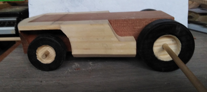

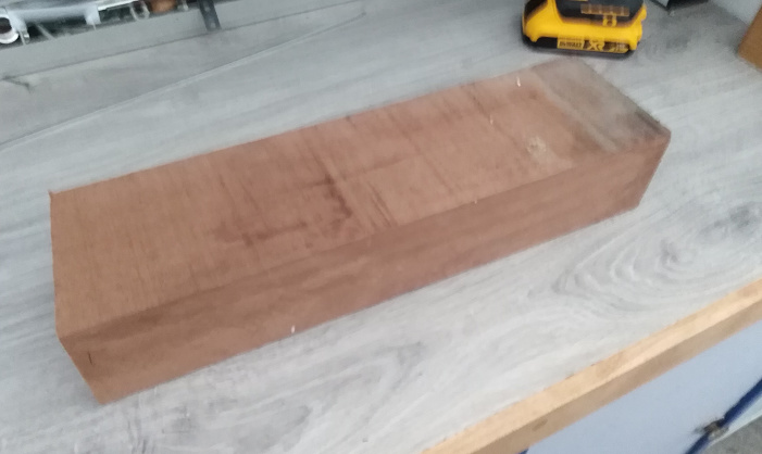

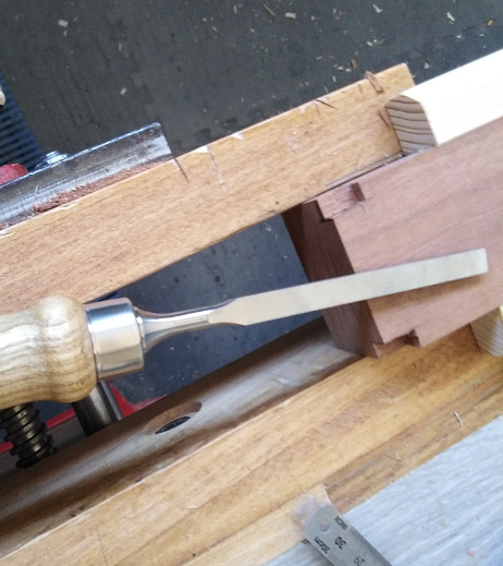

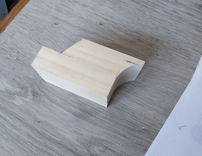

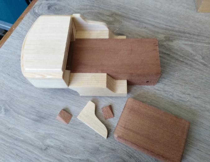

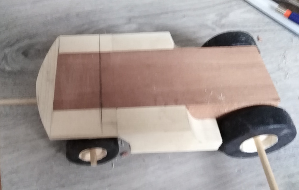

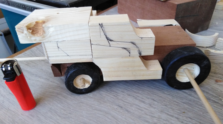

probando como queda
No me gusta como queda y decido rehacer lo hecho, además tengo un taco de madera oscura creo que es sapelli
Así me gusta más
“continuará”

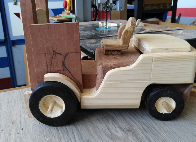

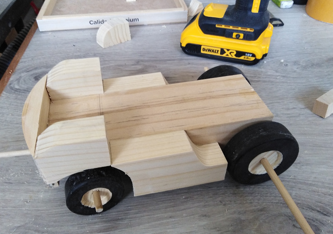

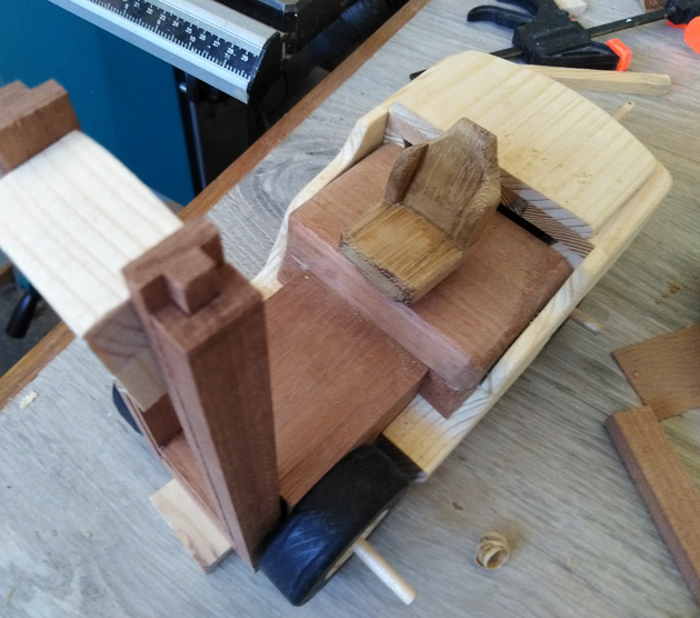

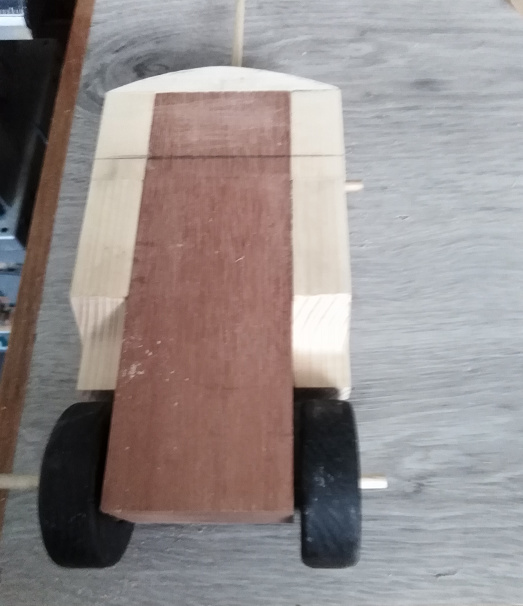

Otro pequeño avance terminar la carcasa del motor para poner el asiento
Ahora toca darle vueltas al coco para ver como hago el soporte para el armazón del elevador y el amarre de los bombines, seguro que tendré que hacer antes los dos armazones (interior y exterior) para estudiar la manera de sujetarlos y que funcionen
De momento estoy con el bastidor que entre serrar regruesar ajustar fresar y probar se me ha ido el tiempo

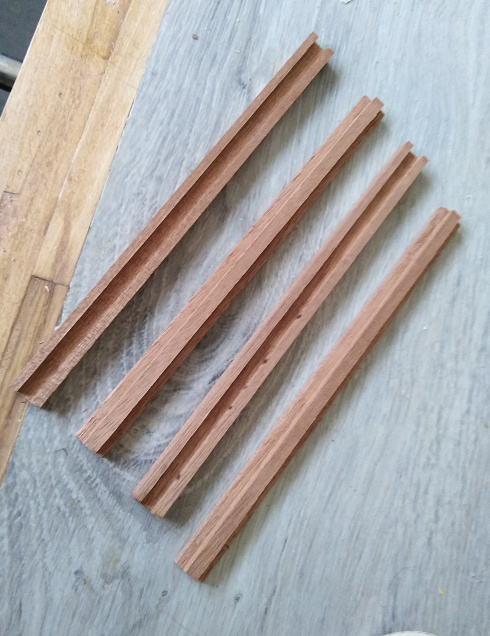

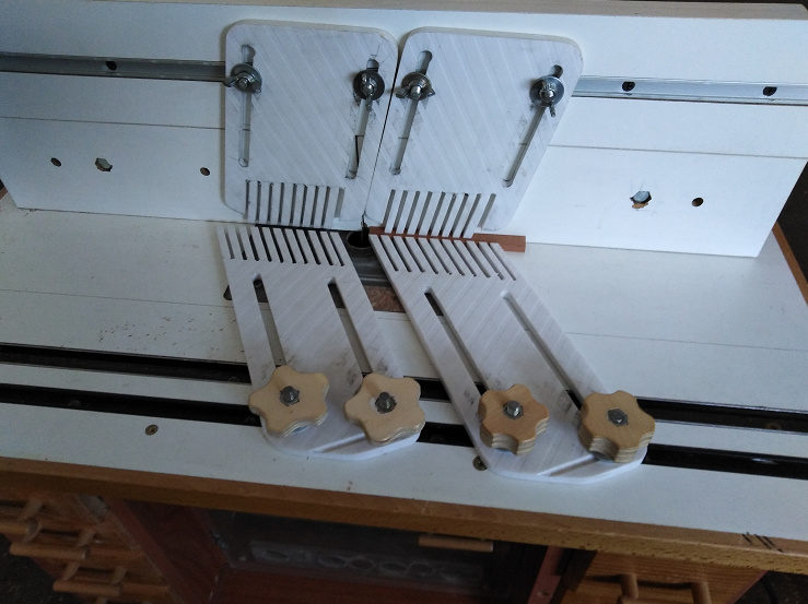

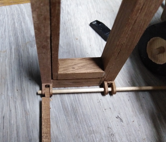

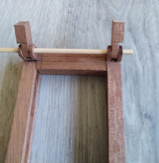

Fresando las ranuras para guía del bastidor exterior e interior con las sujeciones caseras para sujetar las piezas y tener a salvo los dedicos
s

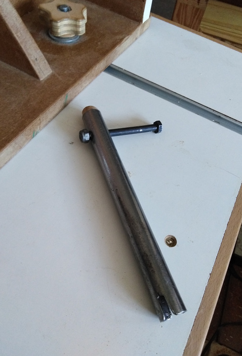

Llave casera para apretar palomillas

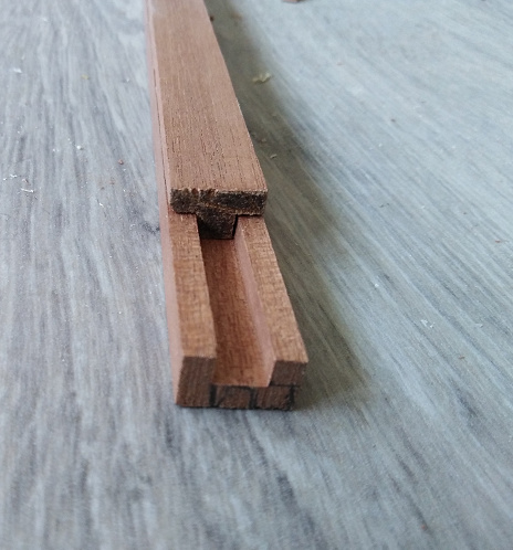

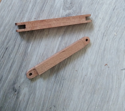

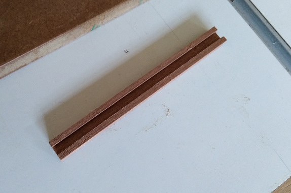

pieza fresada del bastidor exterior fresa recta de 6 mm.
Las cuatro piezas fresadas
Funcionan bien ajustadas estoy satisfecho como han quedado

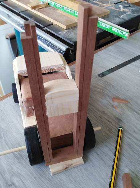

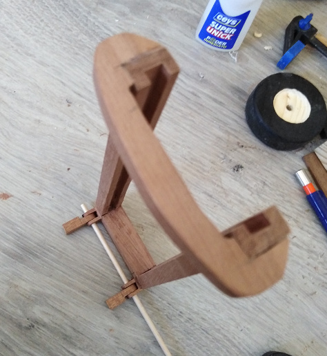

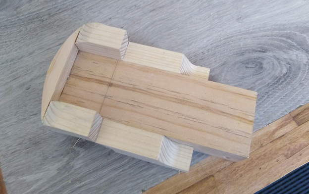

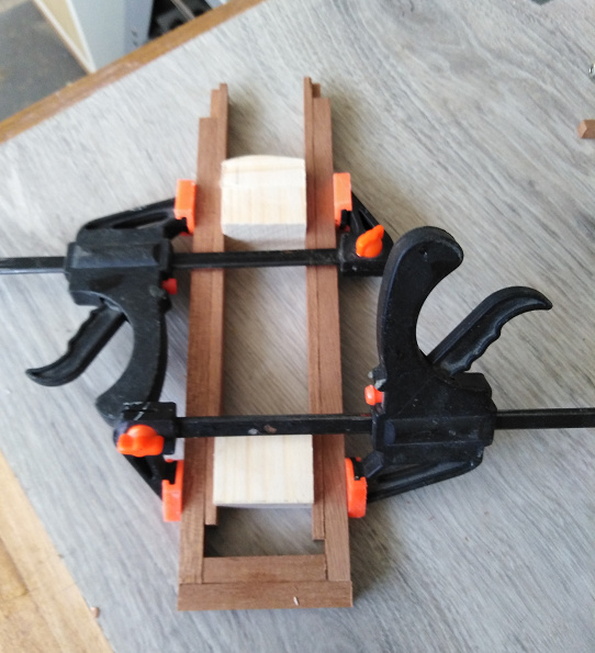

Pegándolas con la separación a escuadra

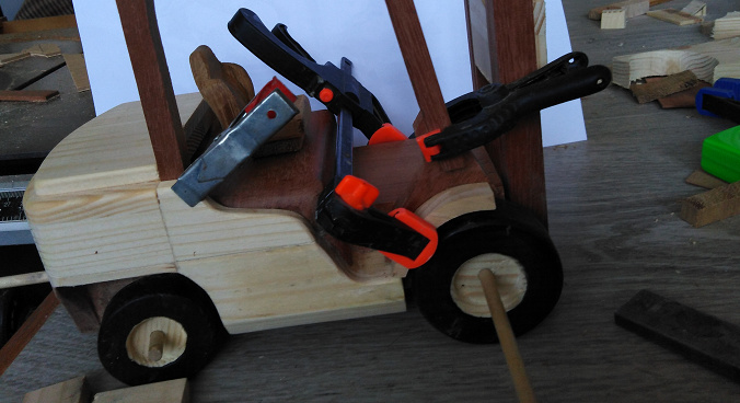

Probando para delimitar la altura que tiene que ser a la altura de la cabina o un poco más
Hasta aquí he llegado

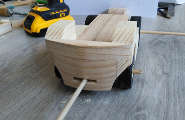

Voy poniendo las pocas cosas que he hecho

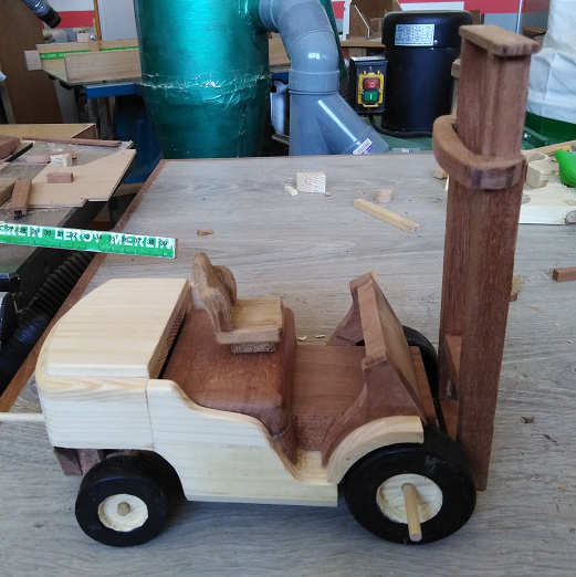

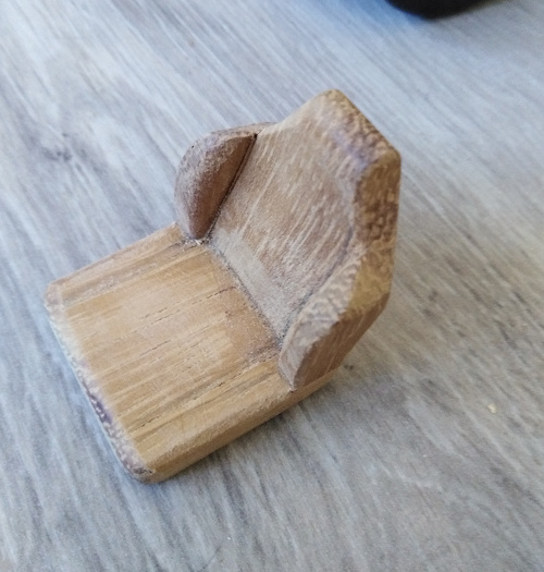

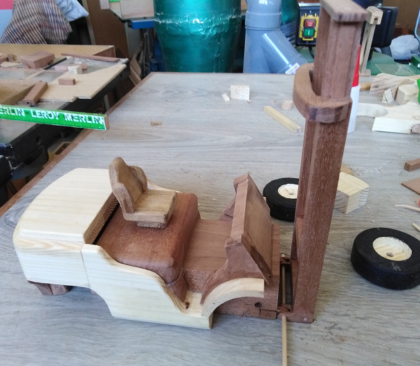

el asiento

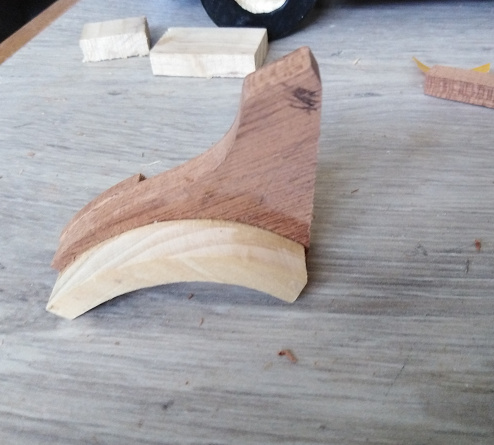

guardabarros

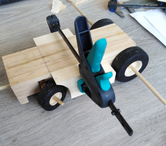

Prueba en seco de como va quedar mas o menos

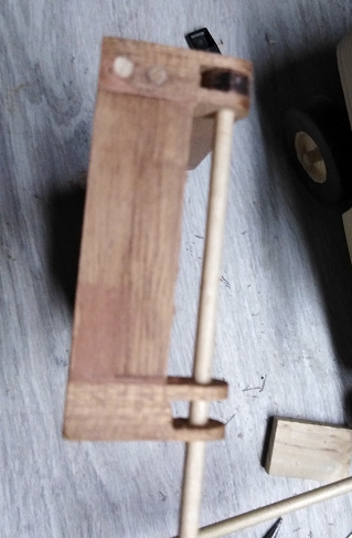

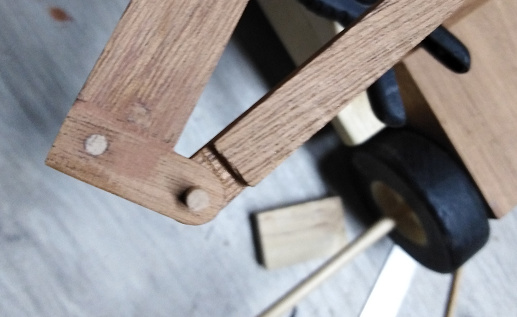

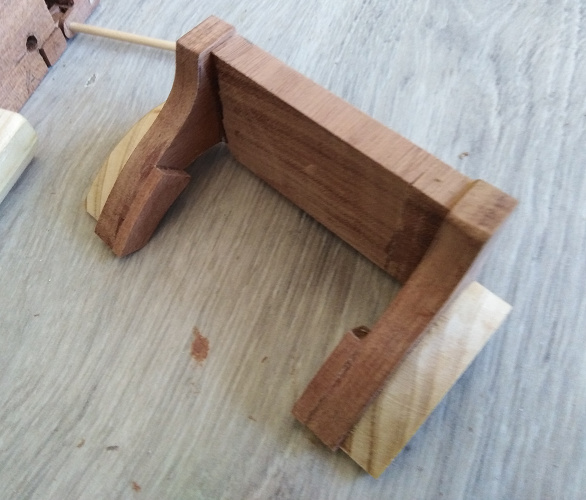

Ahora la articulación para inclinación del mástil con tubillones de 2.5 mm para asegurar la unión de las piezas
" continuará" pero Dios sabe cuando

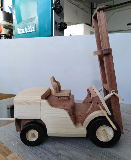

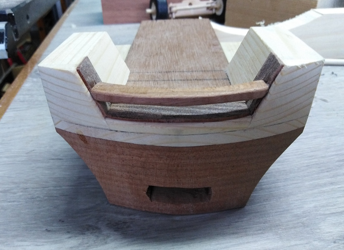

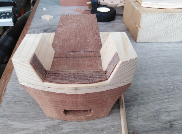

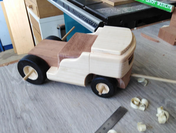

Hoy me ha quedado algo más de tiempo para jugar

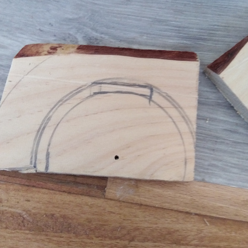

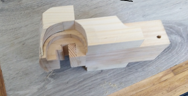

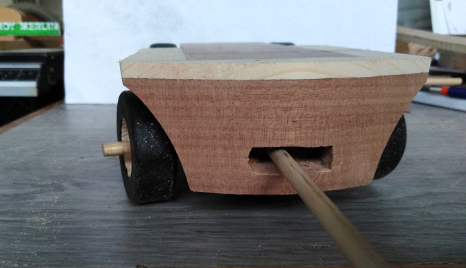

cajeado para la articulación de inclinación del mástil

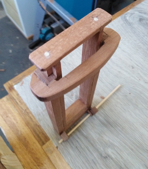

refuerzo del mástil exterior y articulación inferior

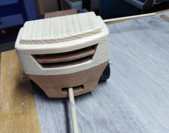

Frontal con guardabarros incorporado
Prueba en seco de como queda

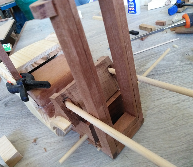

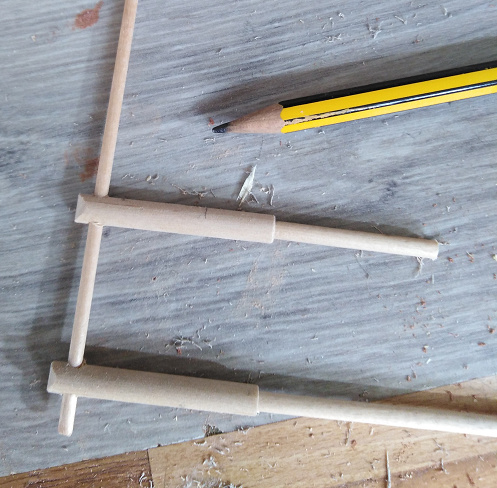

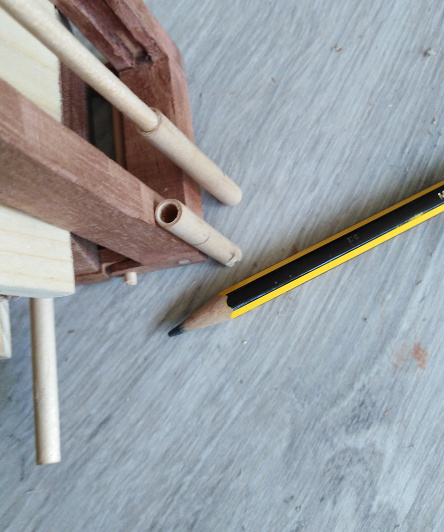

Ahora a por los bombines de inclinación del mástil
Prueba dele cajeado y colocación
Los bombines “hidraulicos” exterior de 6 mm. interior de 4 mm. bulón de giro 3 mm.
Comprobando en seco el funcionamiento

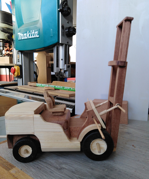

Ahora hay que fijar las partes que no son movibles lijar ajustar y después la columna de dirección con el volante
“continuará”
