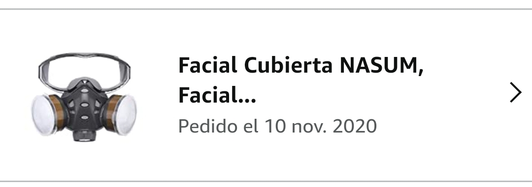

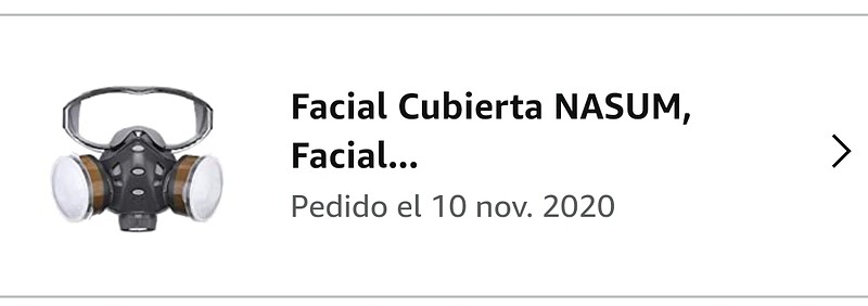

@Marin1 pero hablamos de una de estas de usar y tirar? Tipo las del covid? O una mascara de plastico con los filtros acoplables?
Tengo esta que compré en 2020, y es la que uso cuando hay mucho lío. Aunque nunca le he cambiado los filtros…:sweat_smile::sweat_smile:
