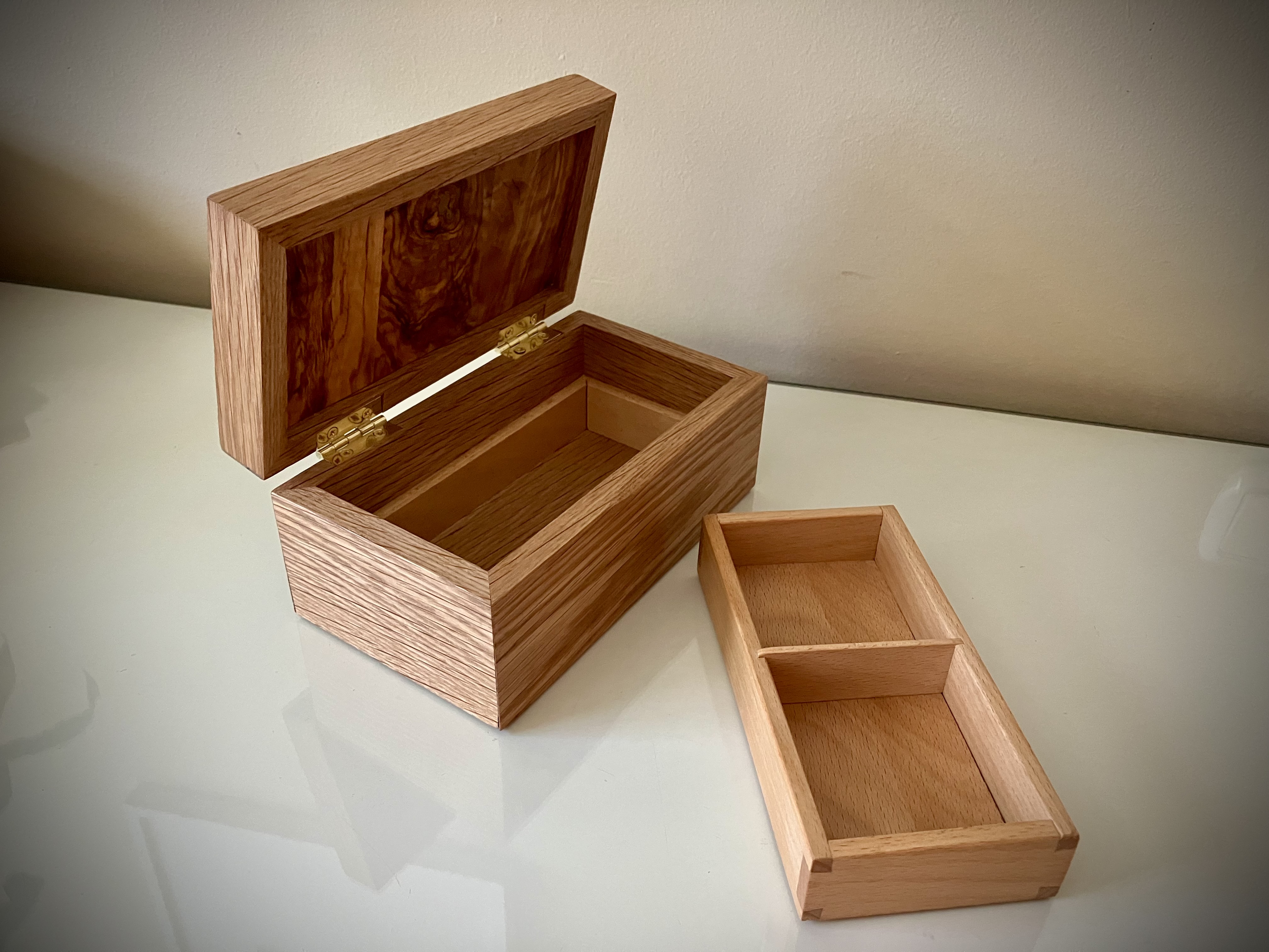

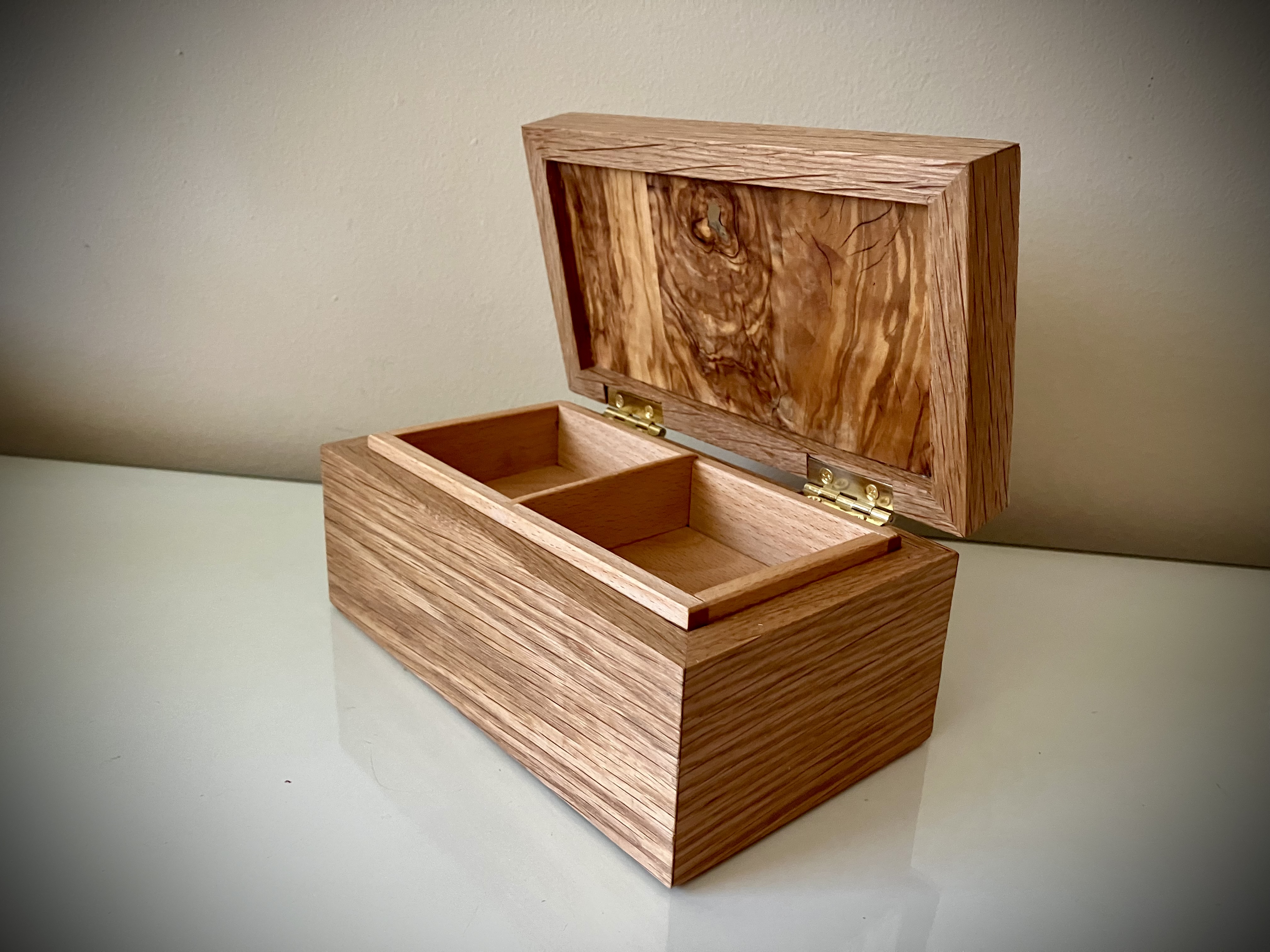

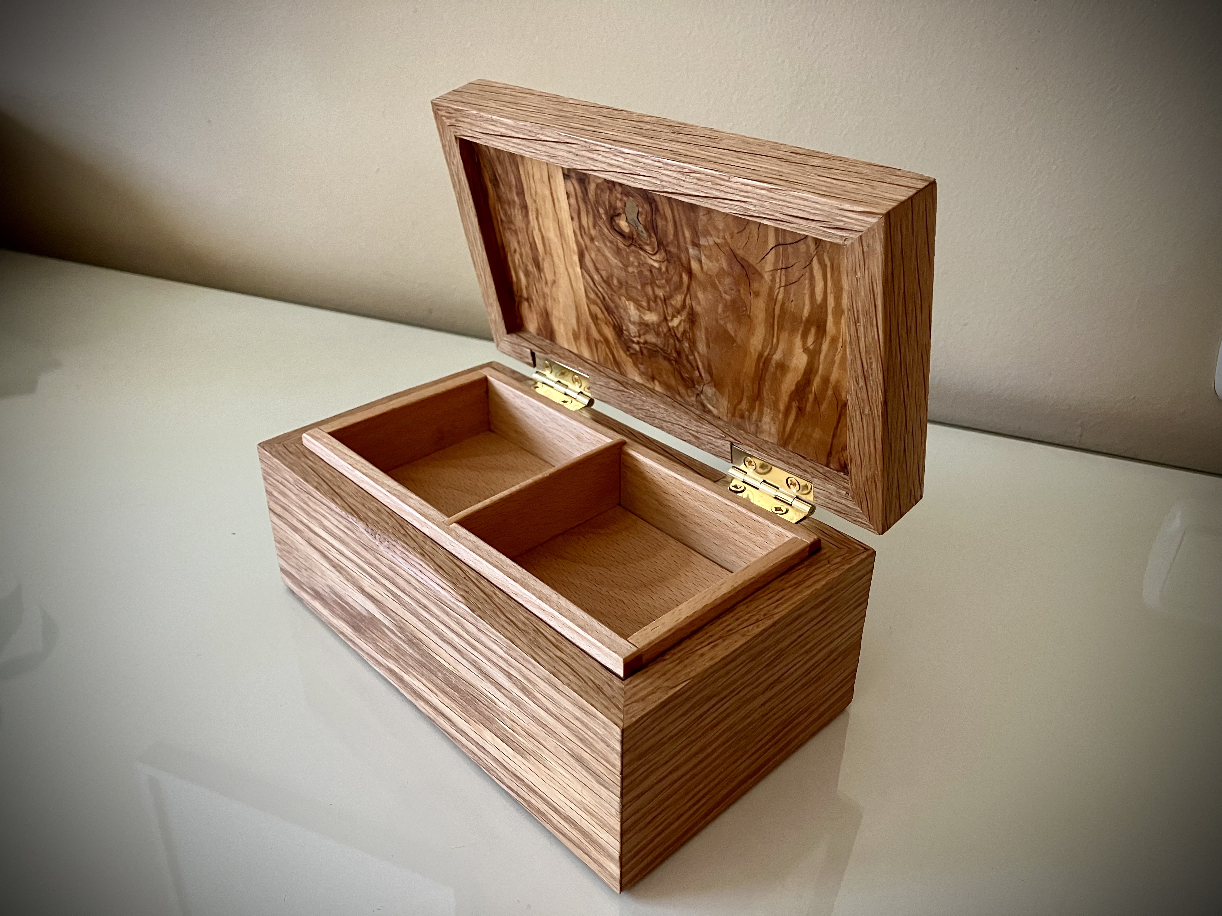

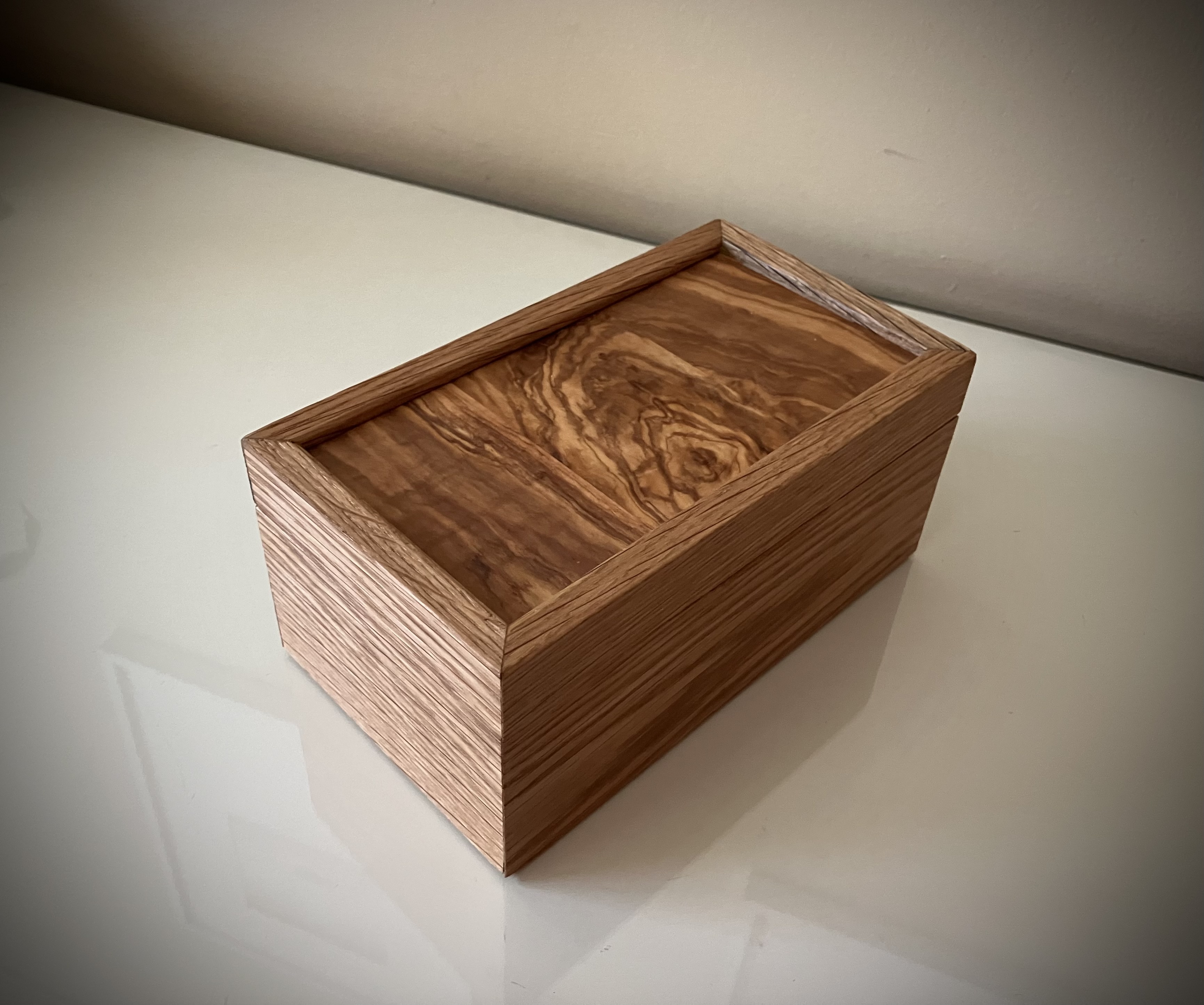

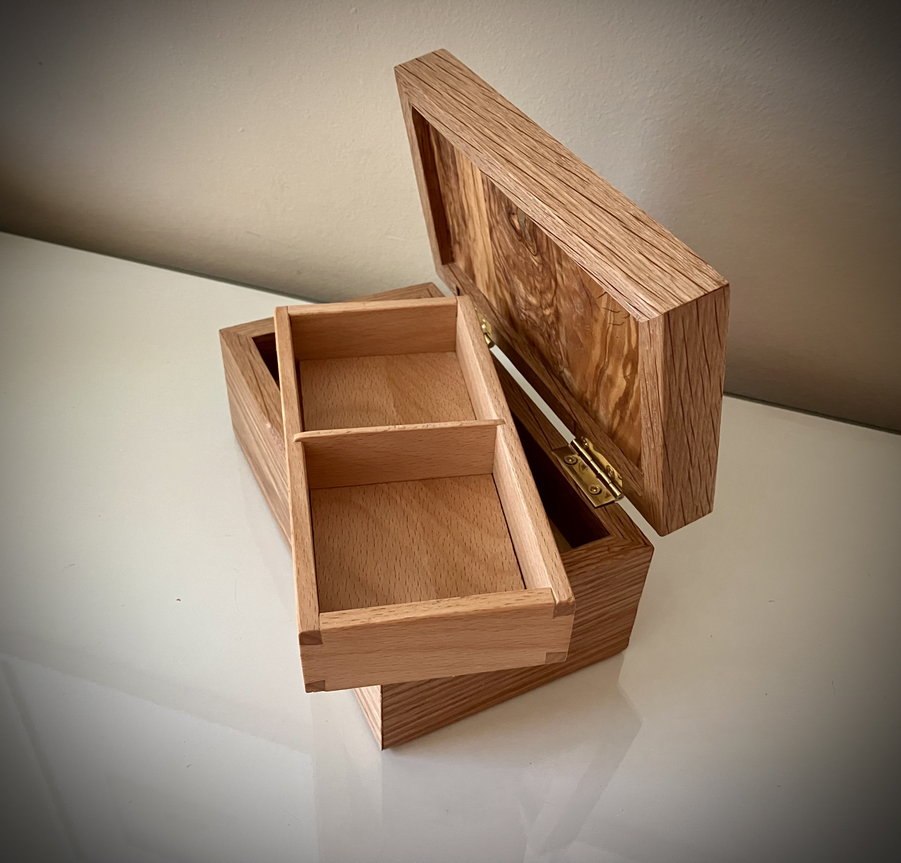

Otra caja, o pequeño joyero, de roble con tapa de olivo y bandeja extraible de haya.
Esta vez no tengo fotos del proceso, se me olvidó.
Acabado con aceite mineral y cera de abeja y carnauba.

De donde son las bisagras?
Yo uso para aplicar el aceite o un paño de algodón o un trozo de gomaespuma . Especialmente en piezas peueñas como este caso.Evitas los churritones y se reparte muy bien .
Son de Bauhaus, por recomendación de @Pepet .
Calidad precio están muy bien. Los tornillos son muy malos, eso sí.
También en Aliexpres hay unas que no he probado pero que tienen buena pinta. Tienen 2mm de espesor

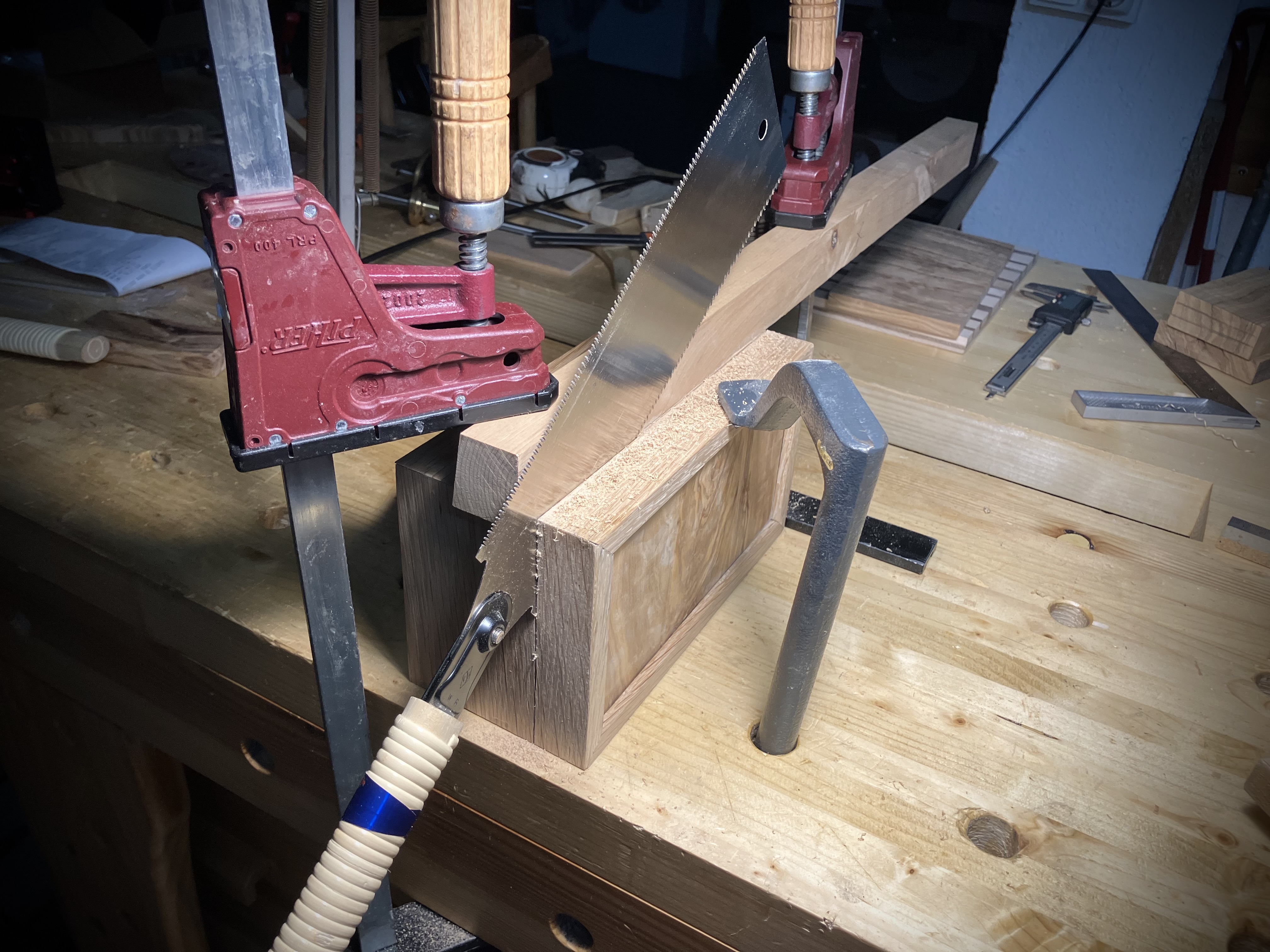

La cajta la haces completa de una pieza y después de pegarla y secado cortas y separas la tapa?

La tapa en olivo es tan vivaz que a primera vista pensé era tallado o pintado!!
Así es, @pennan
aqui es donde te tiemblan las canillas y te dices a ti mismo eso de “piano piano si arriva lontano”, enhorabuena muy bonita
O también : “Ahora es cuando la cago”, jajajaja

Muy chulo el joyero @Brico, las uniones a inglete llevan algún ensamble oculto??
No, son ingletes sin reforzar, teniendo en cuenta que es un joyero, y con ese tamaño pienso que queda suficientemente fuerte. Las tablas laterales también tienen cierto grosor.
