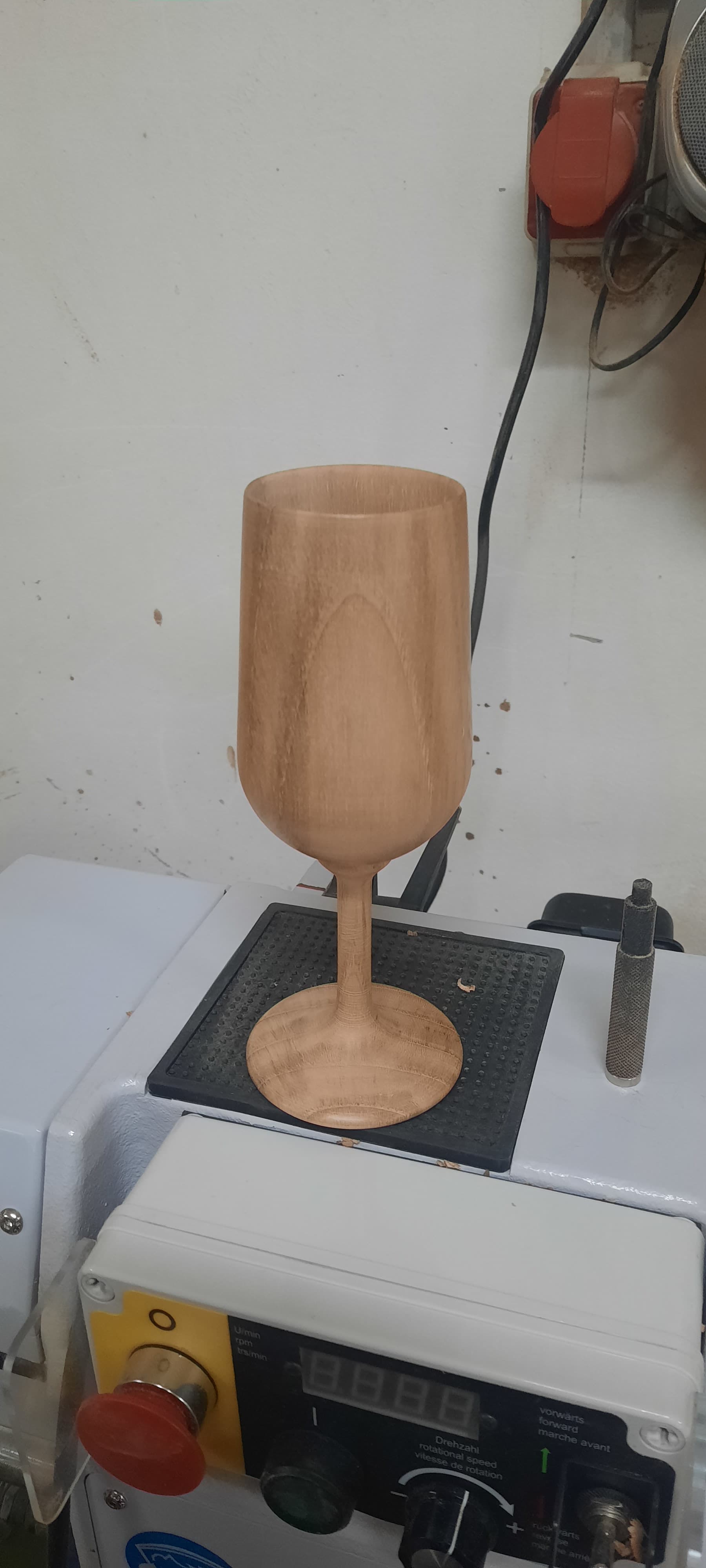

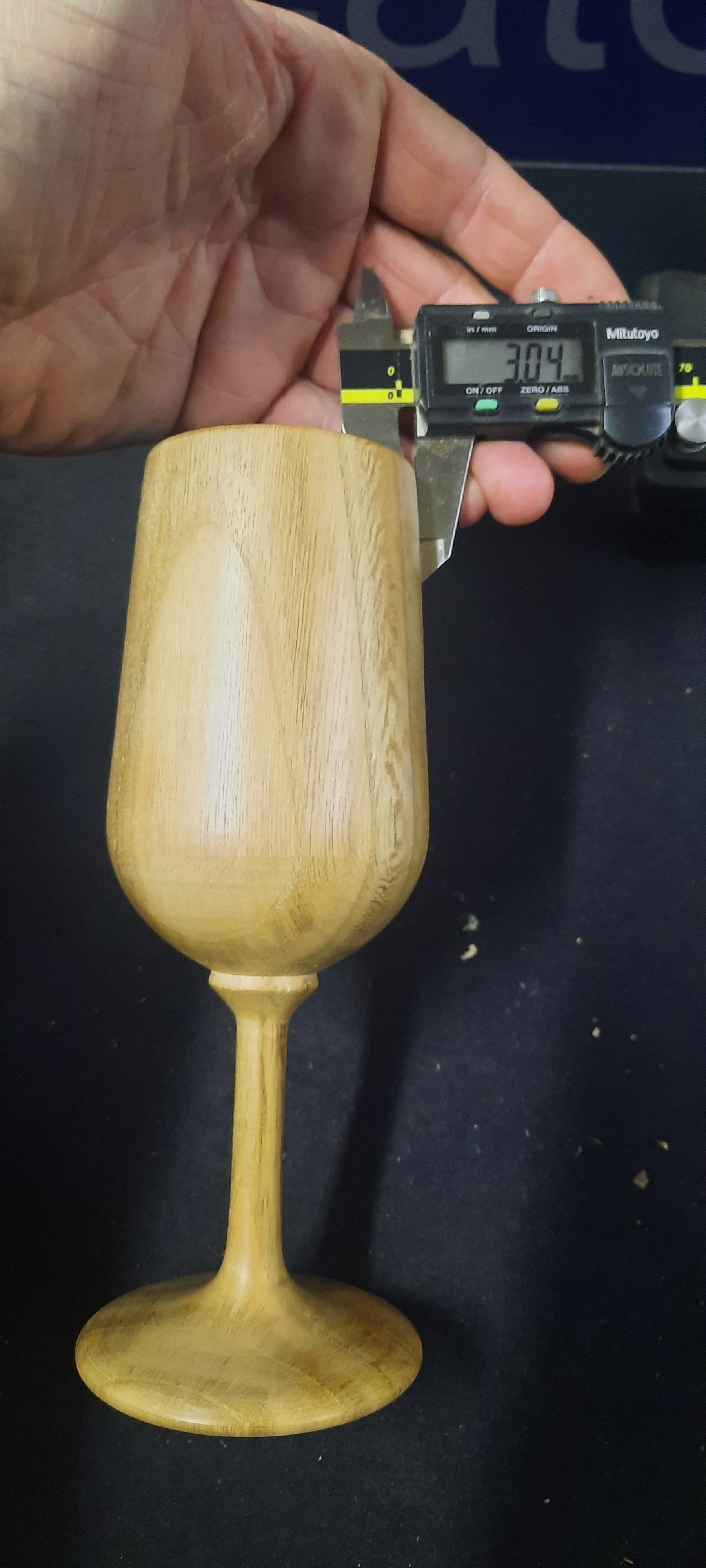

Hola!! Pues eso, por tener un sitio donde poner cosas que torneemos… empiezo con una copa de cerezo para el champan de estas navidades :rofl:
Hay mucho que mejorar aqui… vamos poco a pocoooo :yum:

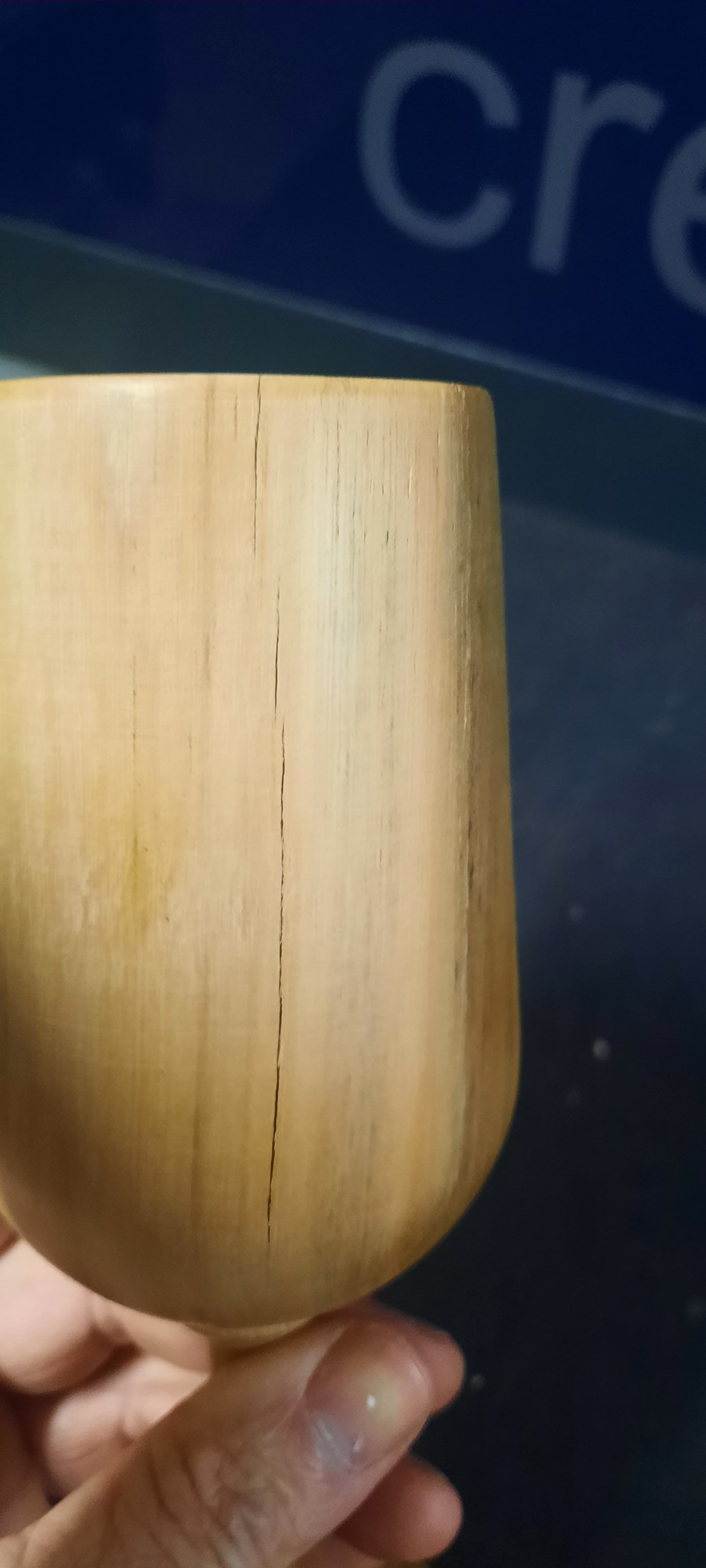

El vaciado por dentro he llegado bien hasta 70 mm de profindidad. La copa tiene 100 y queria haber llegado a unos 92 mm para dejar 8 mm de pared en el culo. Pero a partir de 70 mm note mucha vibracion en la gubia y pare para no romper la copa. A partir de ahi hay que seguir investigando :rofl::rofl:

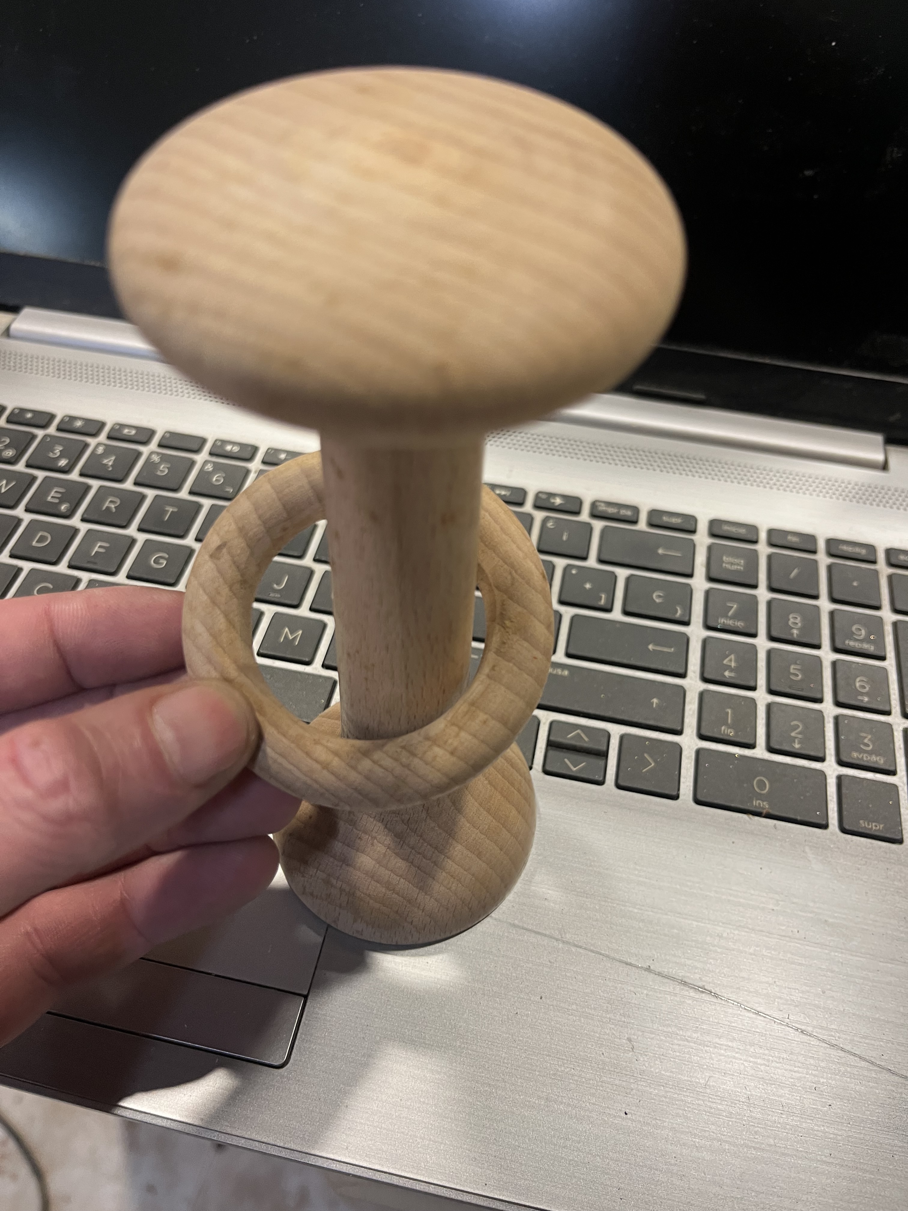

Las hacia de pequeño, añillas y peonzas :rofl:

supongo que el vaciado lo haces antes que el mastil de la copa… de otra manera es peligroso y facil de partir el mastil :slight_smile:
Si, por orden:
Cilindrado de la pieza entre puntos y hacer un agarre en el extremo de la base para sujetar cin mordaza.

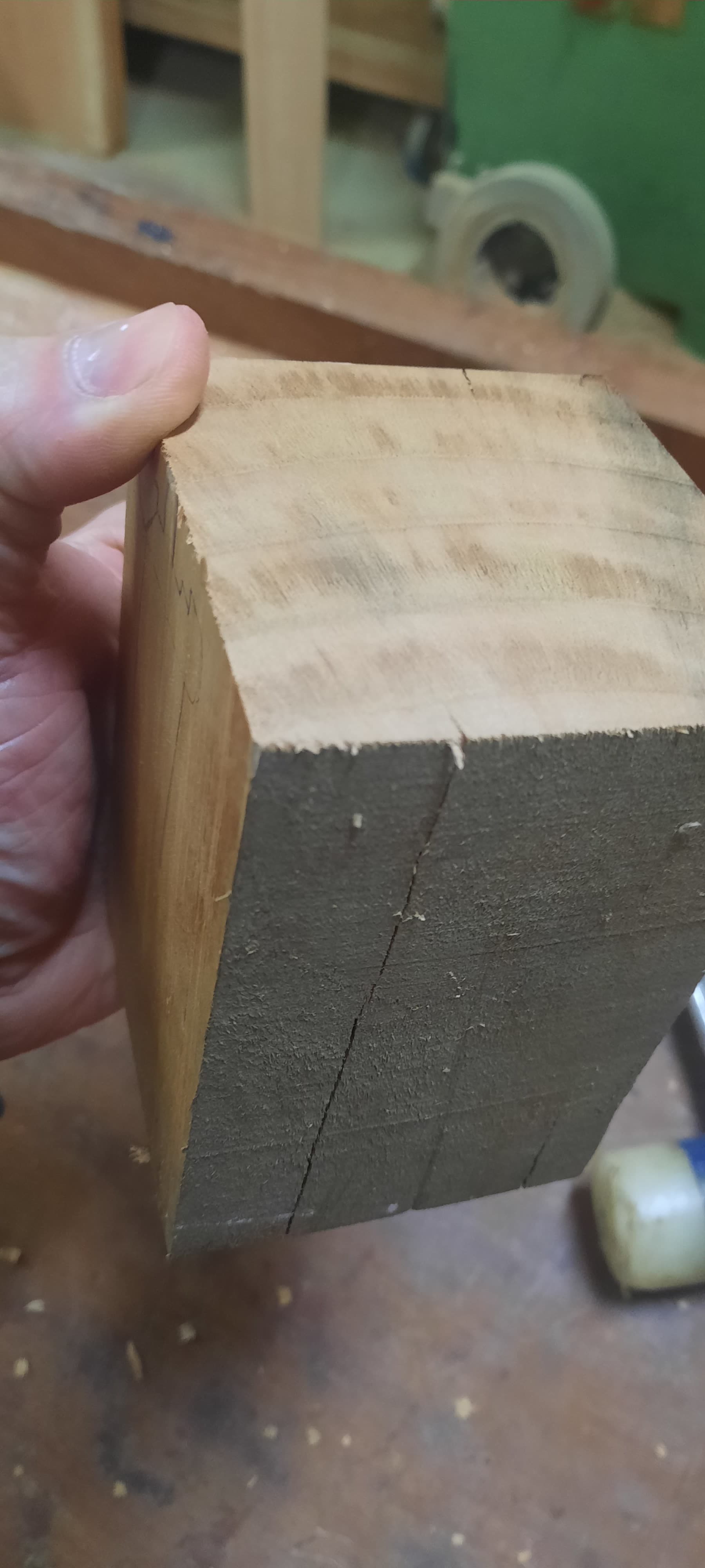

Vaciado de la copa iniciando el vaciado con una broca fortsner colocada en el contrapunto. Aqui no pude hacer mas de 70 mm de profundidad porque note vibracion y tuve miedo de que me rompiese porque vi una pequeña grieta en la veta por donde podia romper.
Torneado exterior empezando por arriba de la copa, y lijado de esa parte. Despues la parte fina colocando el contrapunto sin presionar, solamente que haga un apoyo suave
Despues la base y lijado del mango y base
Por ultimo retirar el contrapunto y cortar la copa sujetandola suave con la mano hasta separarla y cogerla con la mano con cuidado

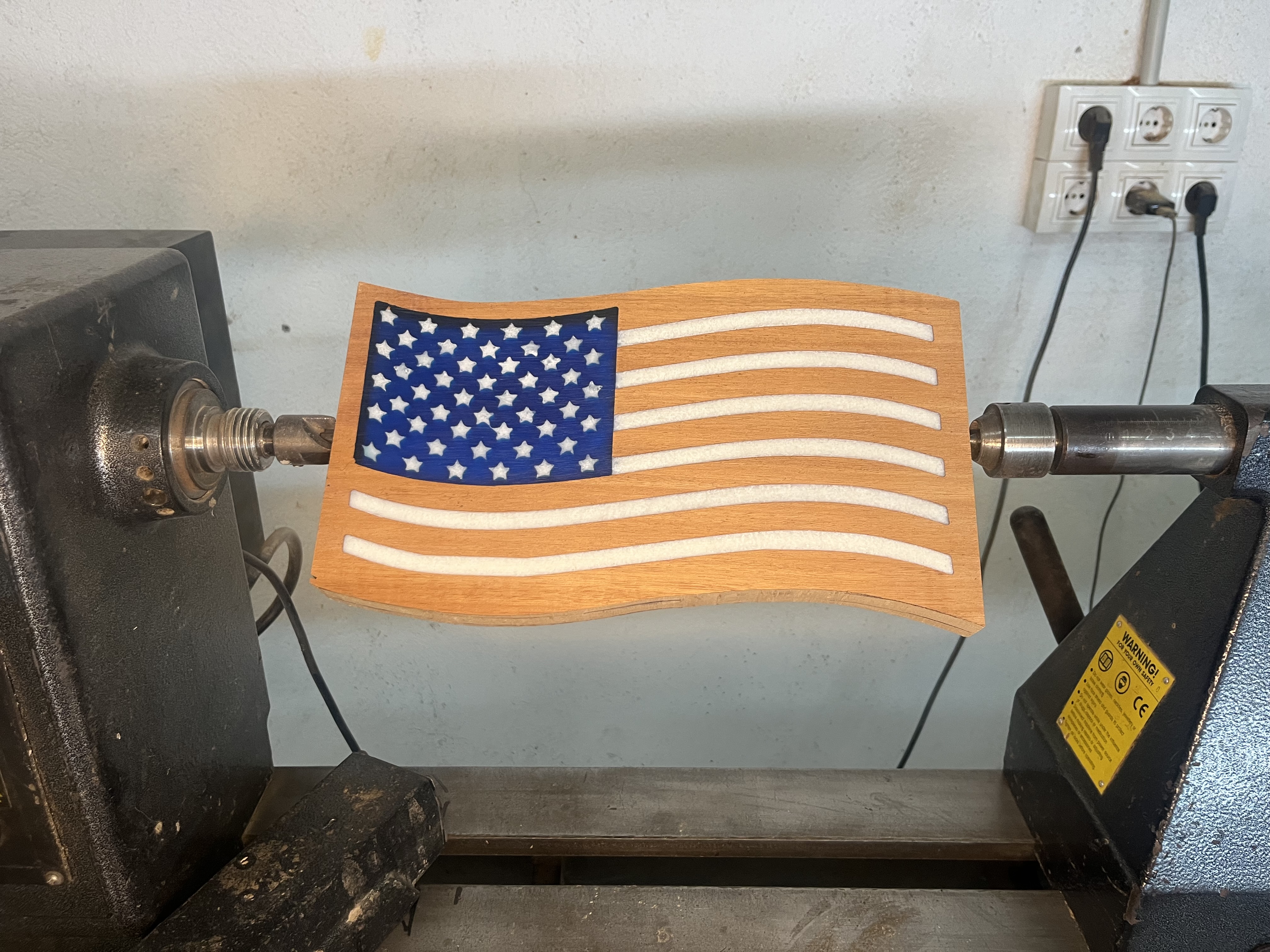

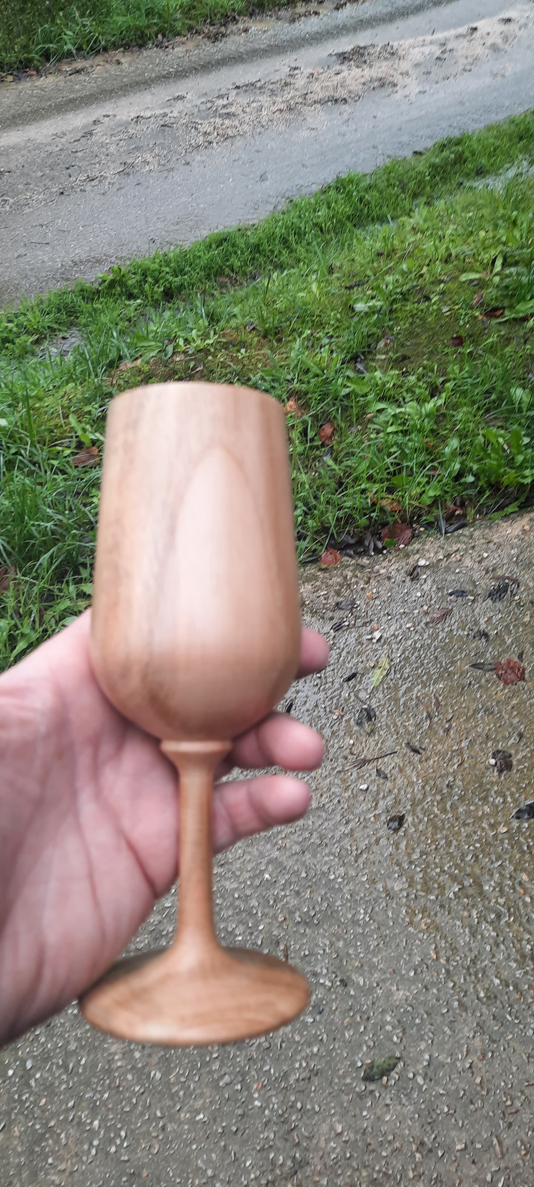

Dejo la foto del cuenco rectangular de la bandera, se ve bien a falta de torneado :ok_hand:

Como no tengo experiencia en ello pense en hacerlo en dos veces, profundizar mas en una segunda etapa, pero cuando meti la gubia hasta 70 mm note vibracion, sobre todo al final, al ir entrando rebajando el lateral e ir encontrarme con la testa a 70 mm de profundidad. No me atrevi a llegar a los 92 mm que tenia pensado y quedo en 70. Ya viste que son gubias de perfilar, con un angulo mas agresivo que las de cañon.
La copa era una prueba, tengo que llegar a vaciar hasta el fondo. He visto que los raspadores van bien en estos trabajos de vaciados. Tengo pedidos uno curvo y otro para interiores. A ver como van para otra
En la próxima ya te saldrá, la broca intenta meterla todo lo que puedas, ayuda mucho y si, las gubias de perfilar pueden vaciar pero se precisa más técnica que con la gubia de cañón que es más estable y los raspadores yo no los suelo usar pero van muy bien para acabar de afinar raspando un poco, la verdad parecemos niños con los tornos​:rofl:, satisfacción total, aunque soy carpintero me considero más tornero y no es por otra cosa que lo que me gusta es la tornería​:rofl::rofl:
