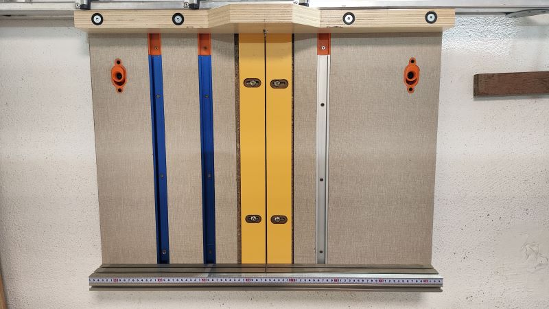

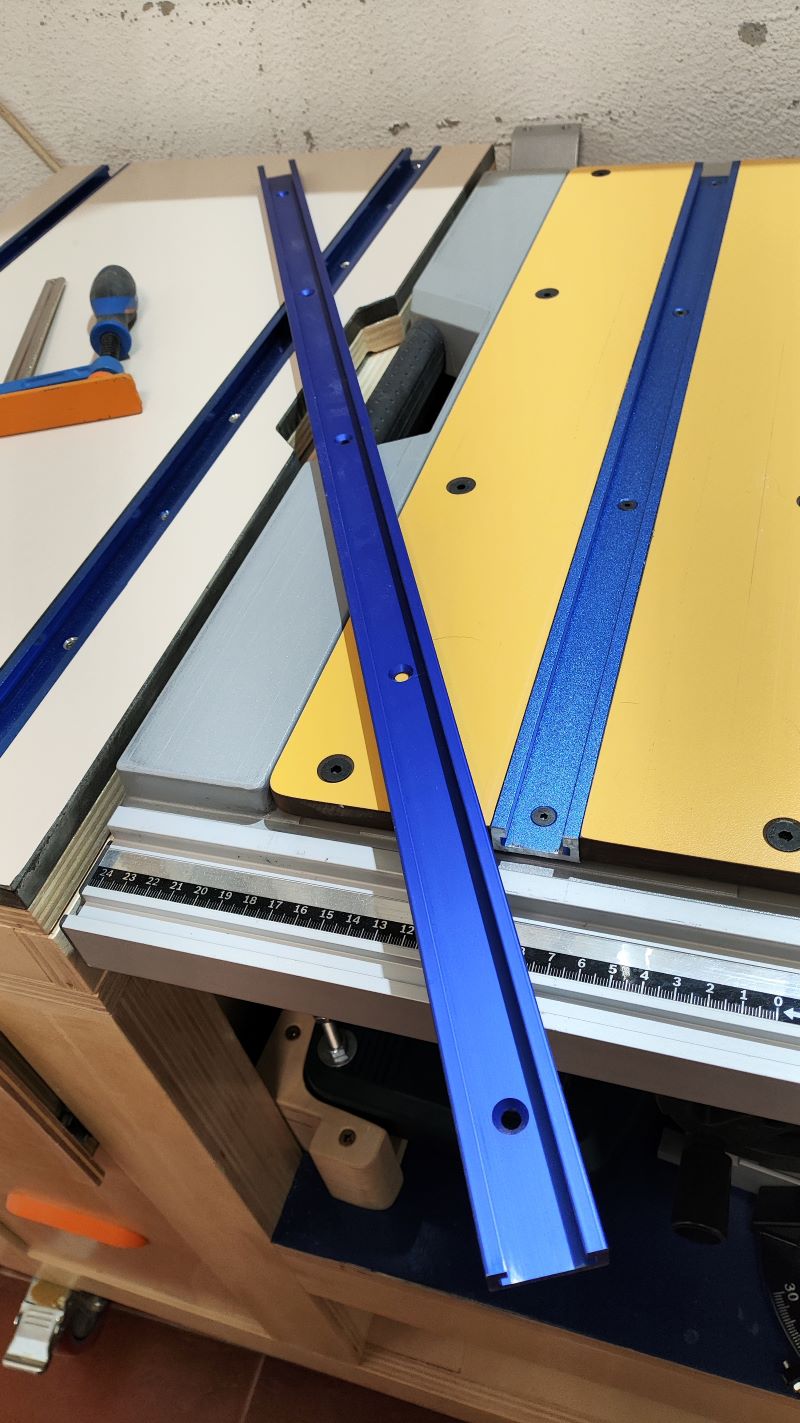

Usualmente tengo los estándar ancho de 30, y tengo sargentos Dexter modificados para que corran por ellos, cuando llegue a casa os pongo foto, esto sin duda es lo que mejor resultado me a dado y lo más estándar para todo.
Tengo perfiles de los finos… no valen pa casi nada, mejor los de 30,
Y tengo perfiles de 40x40 m8 mucho ya que gasté mucho dinero fabricándome un simulador de conducción con perfilaría a lo bestia.
Ese tipo entra perfecto en las barras de 40x40 m8 pero una mesa de ese tipo es cara, yo lo que tengo es 2 barras de 40 con madera y anti deslizante para fijar, aunque no lo uso mucho.

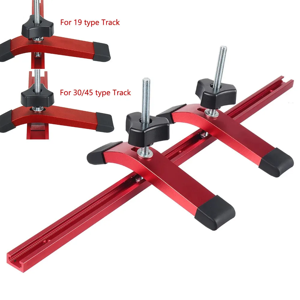

Pero ten cuidado de diferenciar T-Track y T-Slot, porque cambian luego las posibilidades de anclaje y las dimensiones son diferentes.
Para un trineo, te puede servir cualquiera de los dos tipos y abrazaderas de este tipo:
que se pueden anclar a cualquiera de los dos tipos.
Yo lo tengo así y lo veo más cómodo que los sargentos.

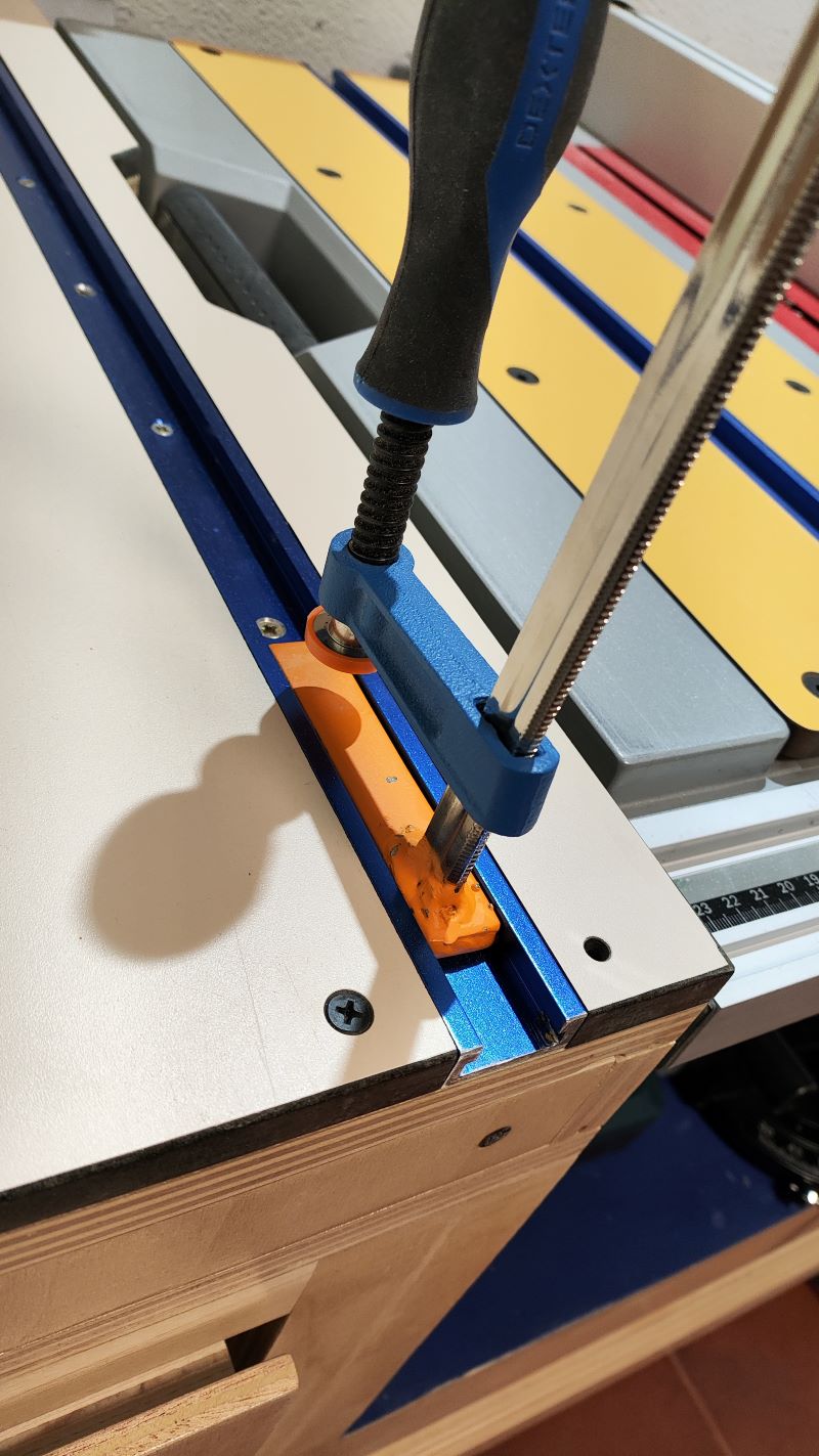

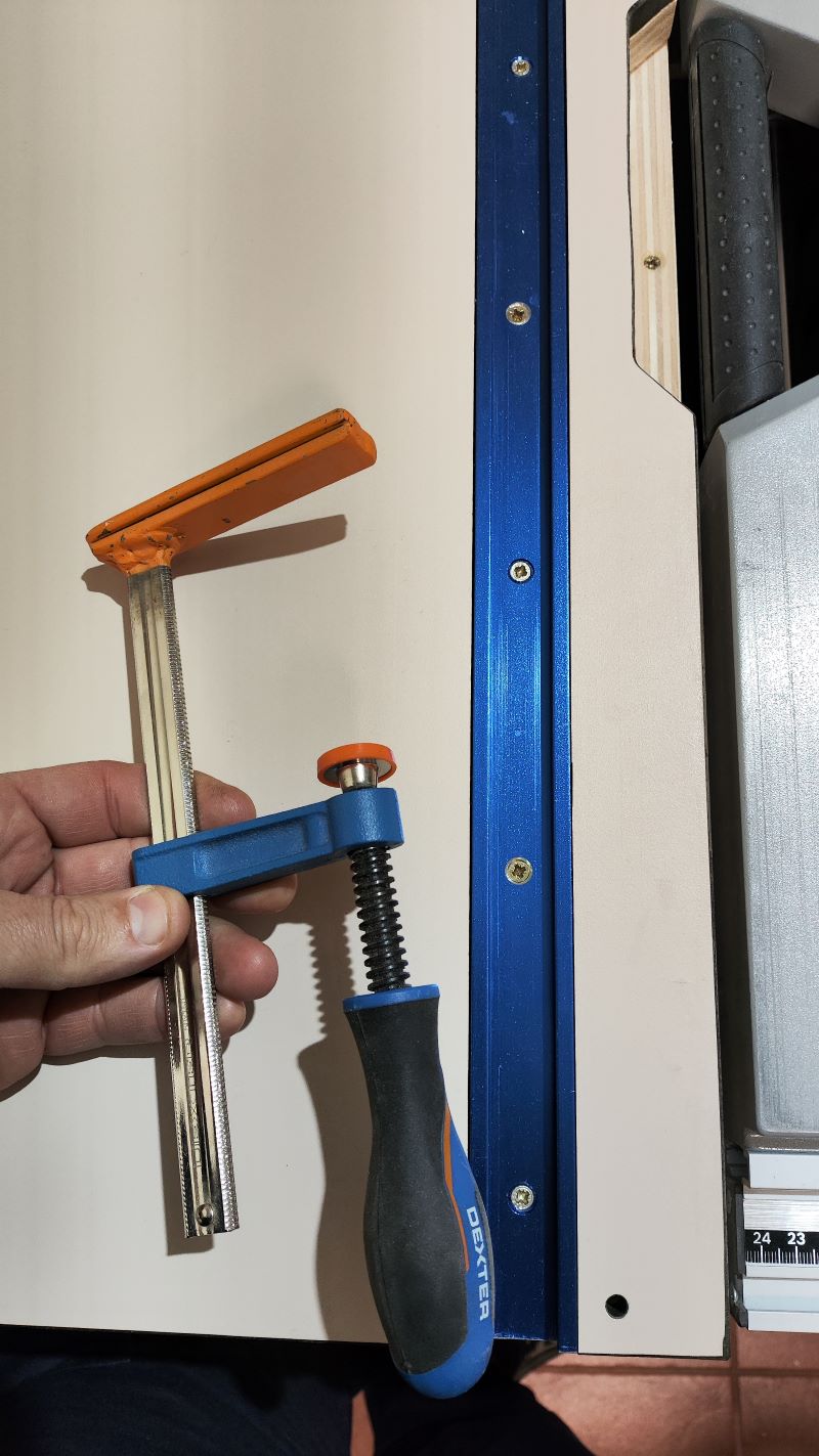

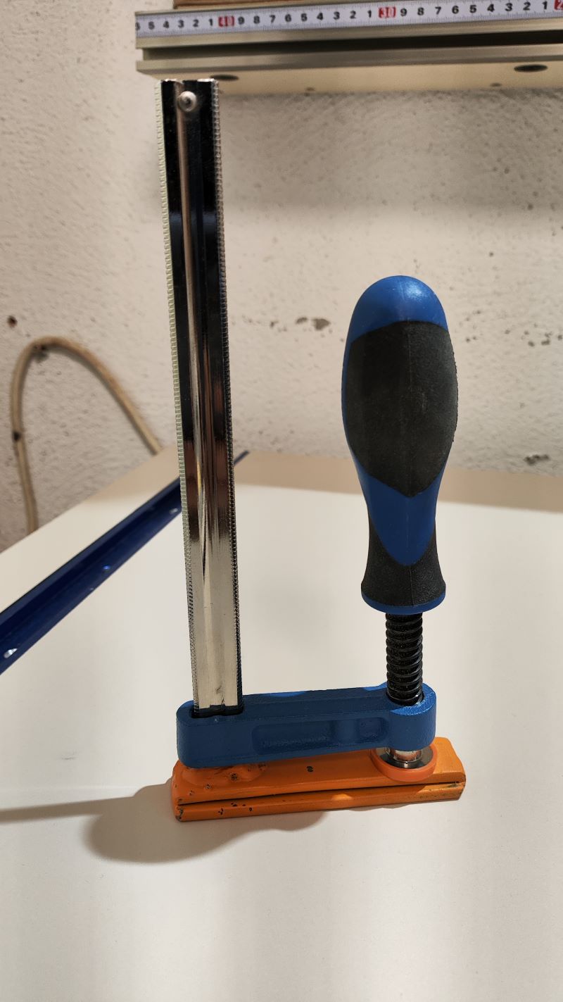

Bueno pues a esto es a lo que me referia, tengo sargentos dexter modificados como en las siguientes fotos, estan hecho con dos pletinas de hierro compradas al ancho del interior del carril standar de 30
IMG_20231214_185605

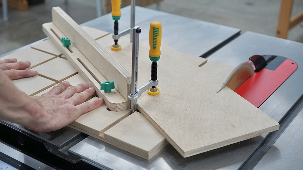

Esta ultima foto corresponde al trineo, pero no creas no lo uso mucho por aparatoso, ahora ando en proceso de trineos mucho mas livianos de hecho el otro dia me llego el quit Microjig para hacer un mini trineo ligero, o artilujios varios
Son trineos sin perfileria de aluminio que usan el sistema microjig aun no lo e probado pero creo que para lo que lo quiero va a cumplir muy bien su cometido.

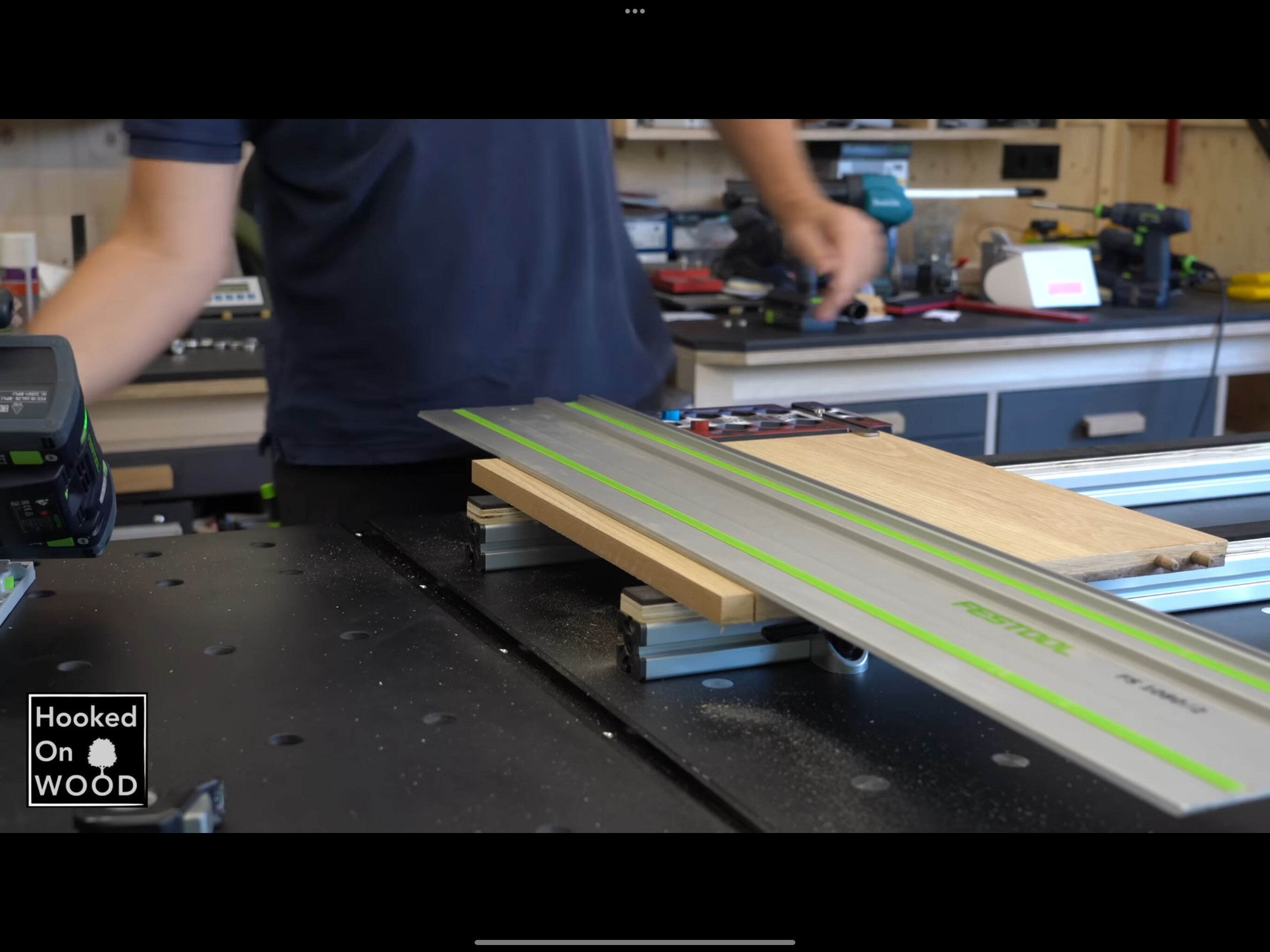

He visto un video de ese sistema súper interesante, donde ajustan una base de plástico a la guía de la Sierra de mesa con muy buen ajuste… Eso si pasta gansa…

Aquí os dejo el vídeo a mi ha gustado mucho… No el precio.

Se ve de un material parecido a la baquelita, duro, pero viendo en q consiste el ajuste lo mismo nos interesa en los trineos atornillar desde arriba y ajustarlo tb… Una idea muy interesante.
No me gusta nada la posición de las manos en esos cortes. En especial la derecha. Si hago ese tipo de artilugio es para mantenerlas alejadas del disco.
