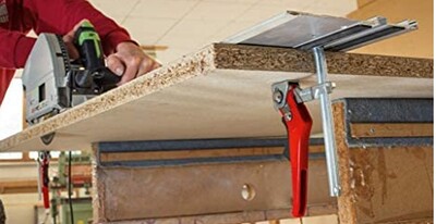

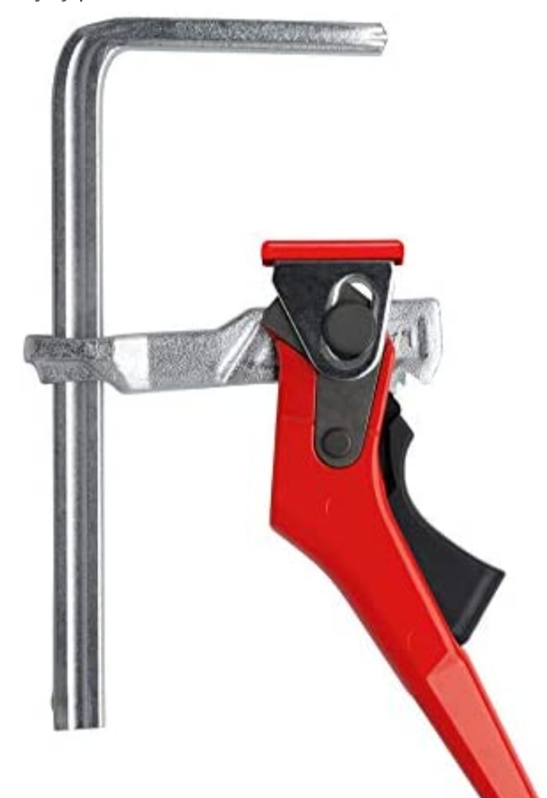

Hola buenas. Haber si alguien me puede ayudar. Necesito saber si alguien sabe donde puedo conseguir unos perfiles de aluminio, en los que se pueda alojar unos sargentos rapidos como los de los carriles festool. Tengo algun sarjento de estos de la sierra de incision y queria poder aprobecharlos mas, no solo en el carril festool. Tengo pensado comprar alguno mas ya sea de festool o bessey y seria ideal que valgan para los dos ( que me da que son gemelos).
Pongo una foto de ejemplo de los sargentos

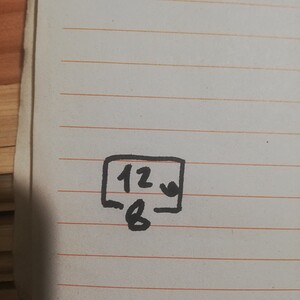

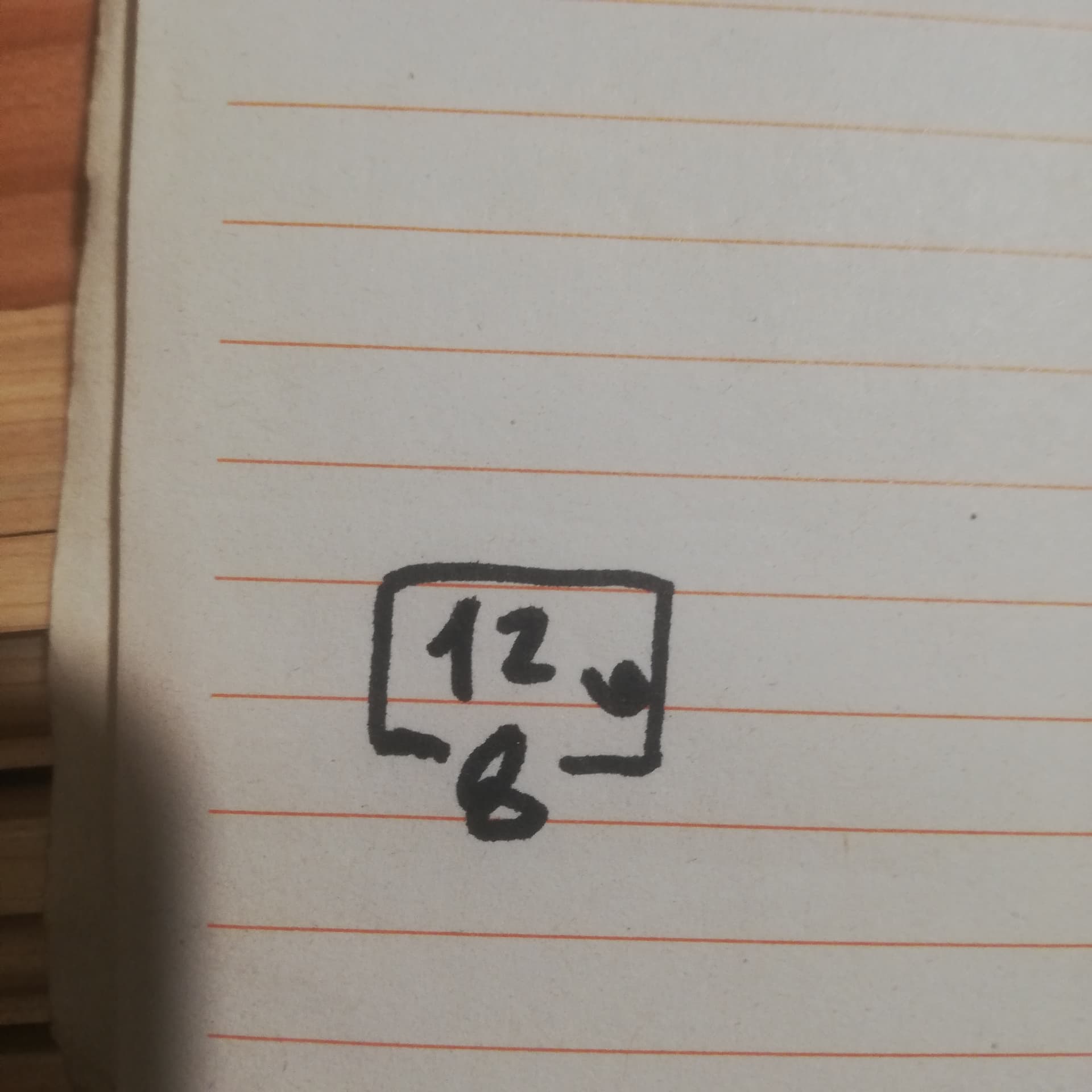

Muchas gracias por el enlace. No he encontrado medidas de los railes. ¿En esos entran los sargentos? El t - track de la guia de corte festool tiene estas medidas…
Si lo se el dibujo no esta en autocad… Jajjajajaja.
Asi que deberias ser lo mas parecidas posibles para que el sargento entre en el carril.

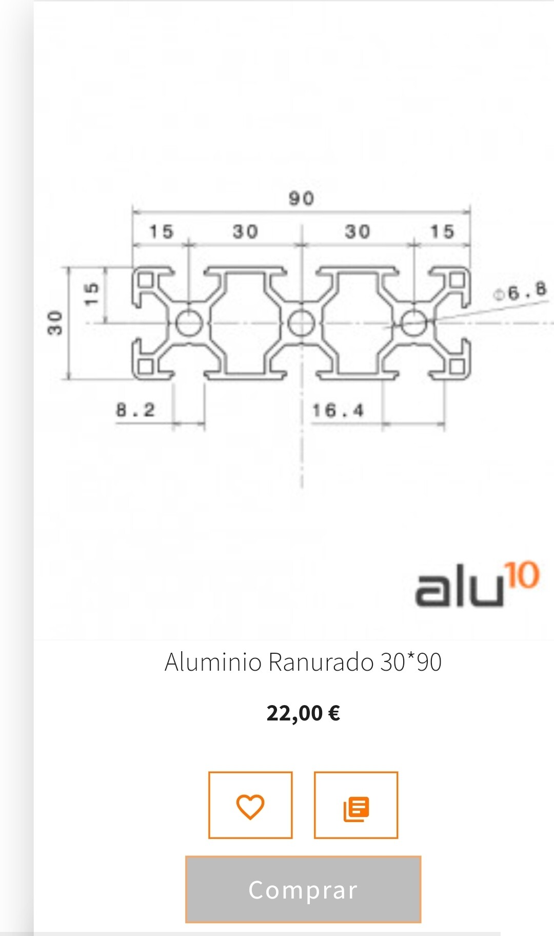

Yo estuve mirando en banggood y en AliExpress.
La sensación es que hay dos tamaños “estándar”. Y no siempre aparece claro en la descripción…
Suerte en la busqueda
Las medidas estan en las fotos de los diferentes perfiles
Muchas gracias ese tamaño con boca de 8.2 mm creo que sirve ya que el festool es de 8mm. Lo que no veo en la foto es la anchura que a de ser 12mm y la altura de la canal que ha de ser de 6mm.

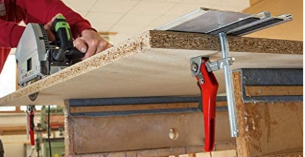

Puedes pedir Amazon los marca makita creo que dos por 25-€ y si no te valen los devuelves. ( Makita 194385-5 - Mordazas para guía de carril)

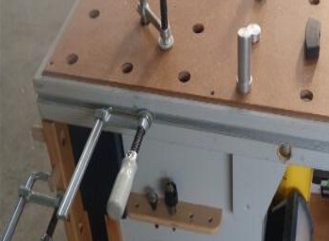

Yo los sargentos tengo varios festool,aunque si en un futuro quiero comprar mas, de los rapidas como los que tengo y de los de rosca. Pero ahora mismo estoy construyendome una especie de carro-mesa de trabajo y quiero añadirle unos perfiles laterales donde poder insertar los sargentos de ese tipo( como los usados en los carriles guia). La idea es que me hagan tipo morsa lateral osea que metiendo el sargento por el rail poder sujetar piezas en el lateral
En la foto se ve un carril que creo que es aluminio. Ese carril necesito.

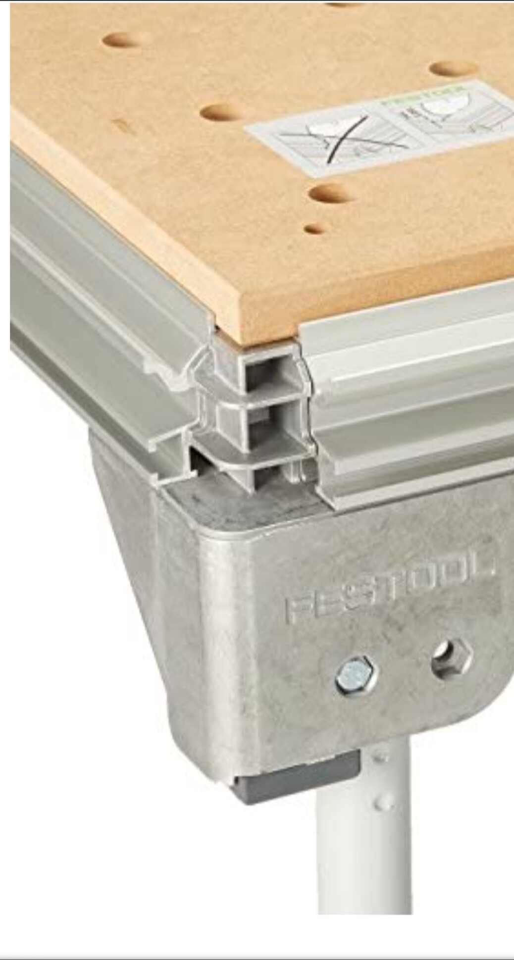

De hecho la idea de hacerme un carro-mesa de trabajo portatil es por que me encanta el taller movil de festool, pero su precio ya no me gusta tanto y teniendo en cuenta que necesitaria el carro mas dos mesas como la que muestras se me va un pastizal. Asi que me voy a construir algo parecido a esto.
