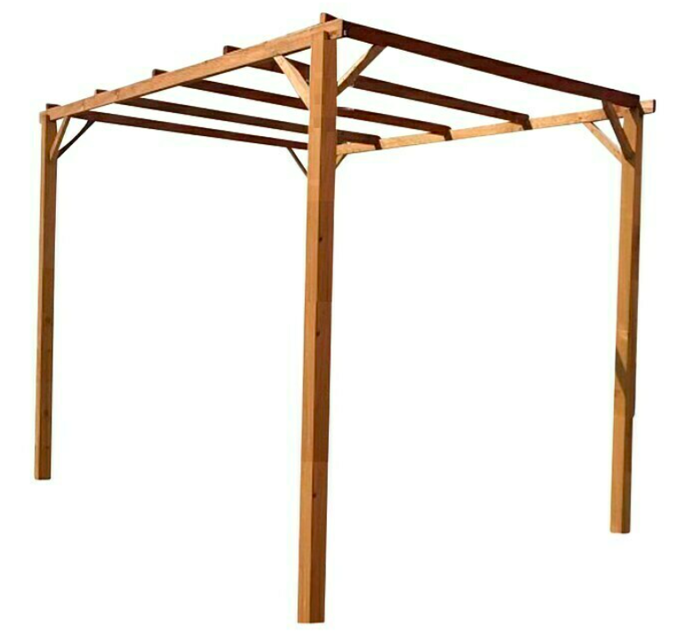

me han encargado una pérgola de madera lo más sencilla y barata posible para la terraza de unos amigos. Básicamente un cuadrado de madera con algunos travesaños y 4 pilares para que puedan poner una tela para parar el sol y listos. No tiene que tener ninguna resistencia estructural y únicamente debe soportar el viento que pueda hacer. Algo tan simple como esto:

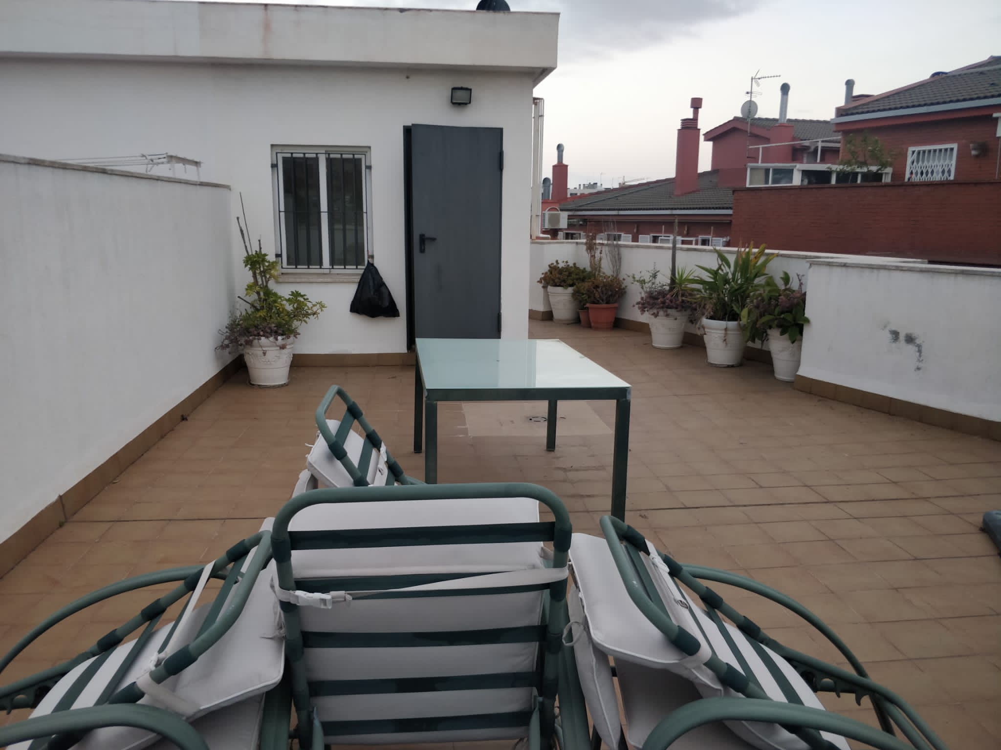

La ubicación seria la siguiente:
La pérgola cubriría el ancho de la caja de escaleras desde encima de la puerta y 3-4 metros de largo hacía la cámara desde donde se hace la foto. Mi idea es poner una vigueta atornillada a la pared de forma horizontal encima de la puerta donde poder atornillar los travesaños y desués un pilar atornillado a la pared de la izquierda. El 4o pilar quedaría en medio de la terraza y no tengo muy claro como sujetarlo si no lo puedo atornillar. Había pensado en atornillarlo contra algún contrapeso de hormigón o incluso dentro de un tiesto lo suficientemente grande (aunque en este caso entiendo que a la larga se pudriría). A partir de aquí haría un simple rectángulo con 4 vigas pequeñas y algunos travesaños y listos.
No se como lo veis o si tenéis alguna idea de como atornillar ese cuarto pilar. Cualquier sugerencia es bienvenida.

no hace mucho diseñe una pergola con el mismo problema,en esta ocasion la construimos en hierro para darle un poco mas de lijereza,la pega que tenia tambien es que va colocada en una terraza que es el techo de un estudio y no queriamos perforar ni la terraza ni la impermeabilizacion, en pergolas de madera con el mismo problema suelo hacer unas jardineras que van colocadas alrrededor de las columnas y que sujetan estas ,en esta ocasion se hicieron unos cajones con rejilla y los rrellenamos de piedras .

Mira a ver si pueden gastar un poco más, que no será mucho tampoco, y cubres todo el ancho de la terraza para coger los pilares a la pared del murete.

Puedes hacerle alguna caja metálica para cada pata y pegarla con masilla poliuretano o algún producto fuerte.

Los gaviones quedan muy bien. me voy a apuntar esa solución. Yo tenia pensado hacer unos cubos de hormigon de base
