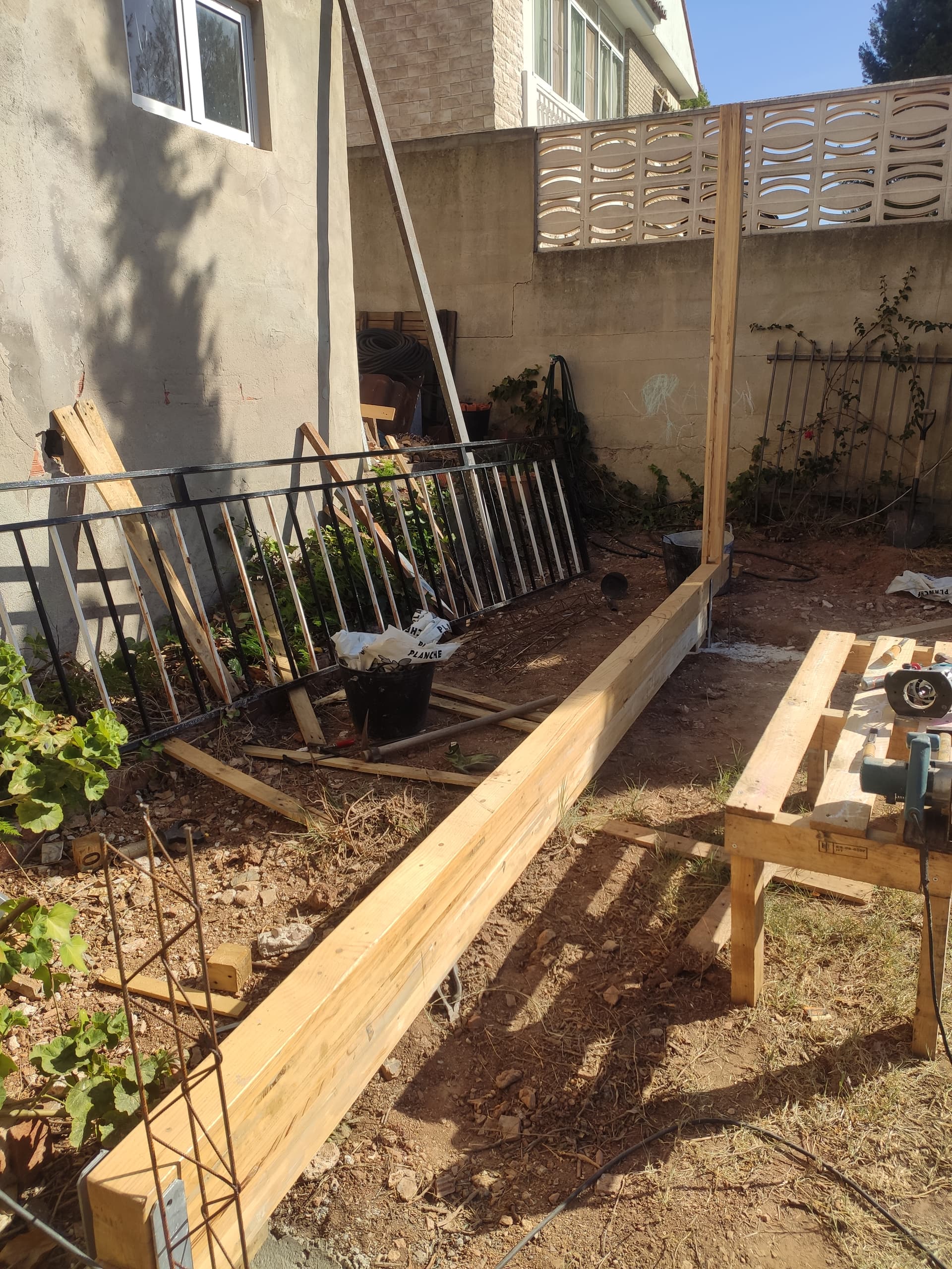

Bueno pues por si os habíais olvidado del escorial en formato pérgola, por fin puedo volver a la faena y he podido comprobar que tras un mes de reposo al aire libre, los maderos tratados y encolados mantienen su integridad, cosa que me preocupaba.

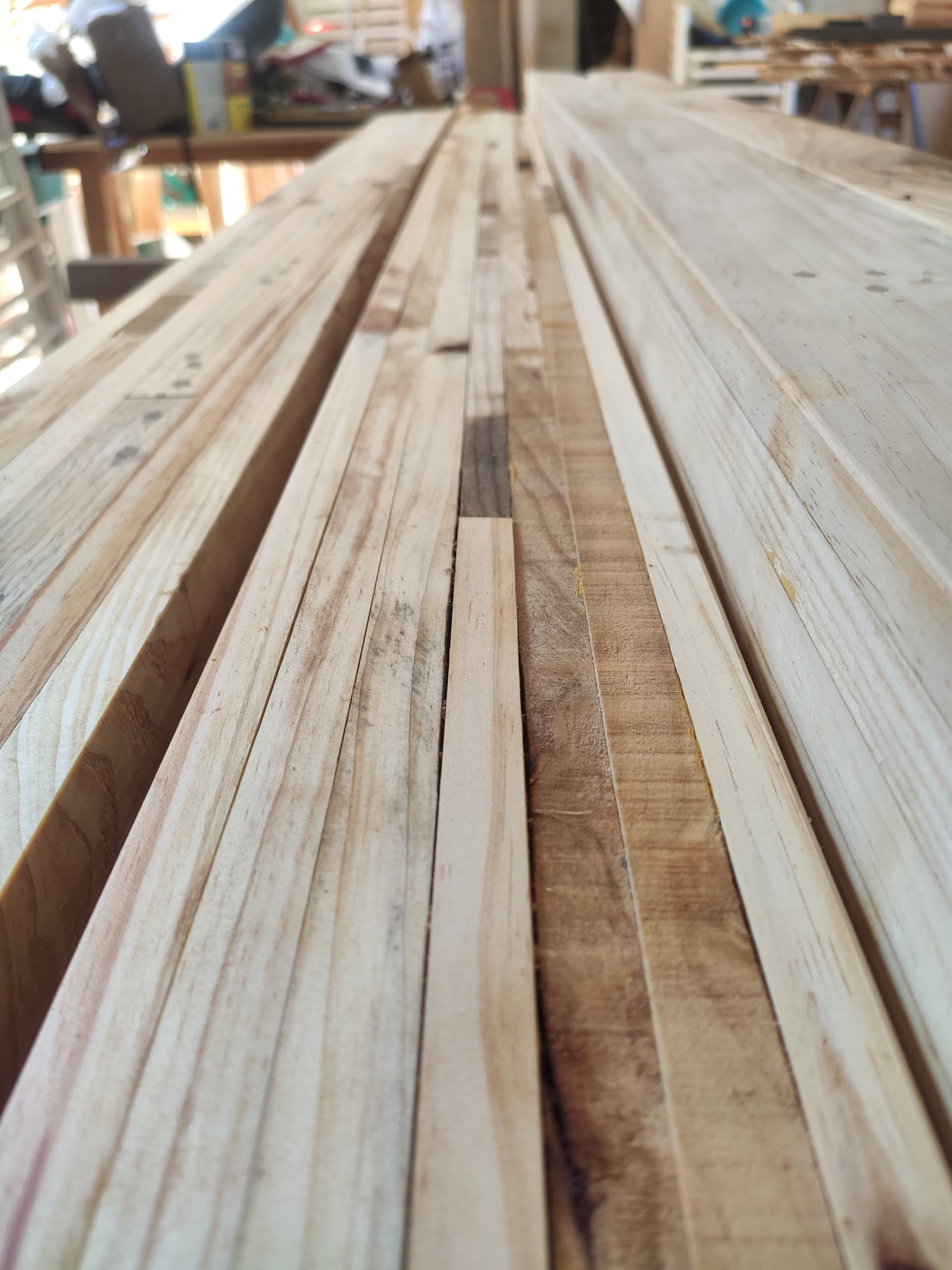

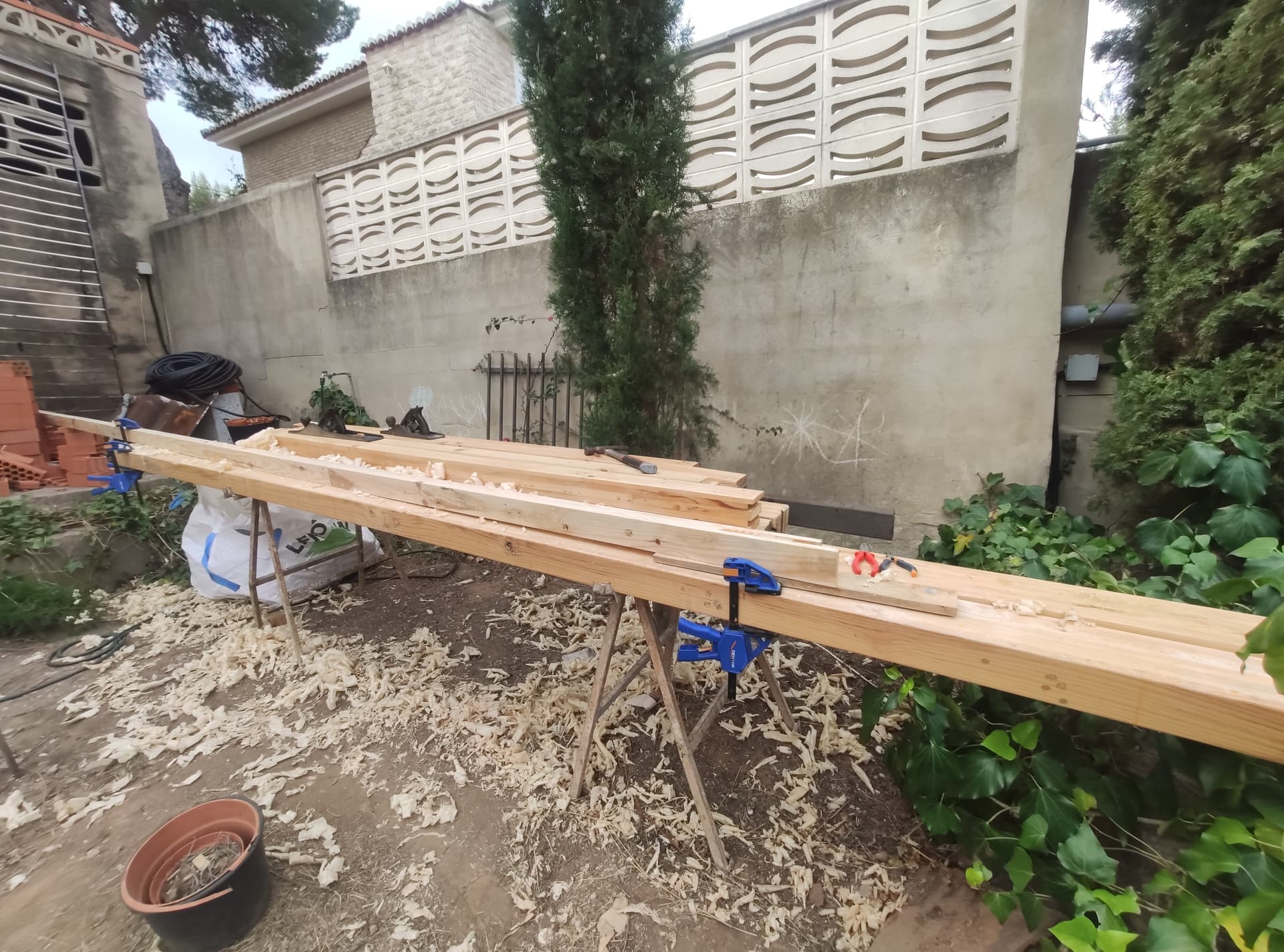

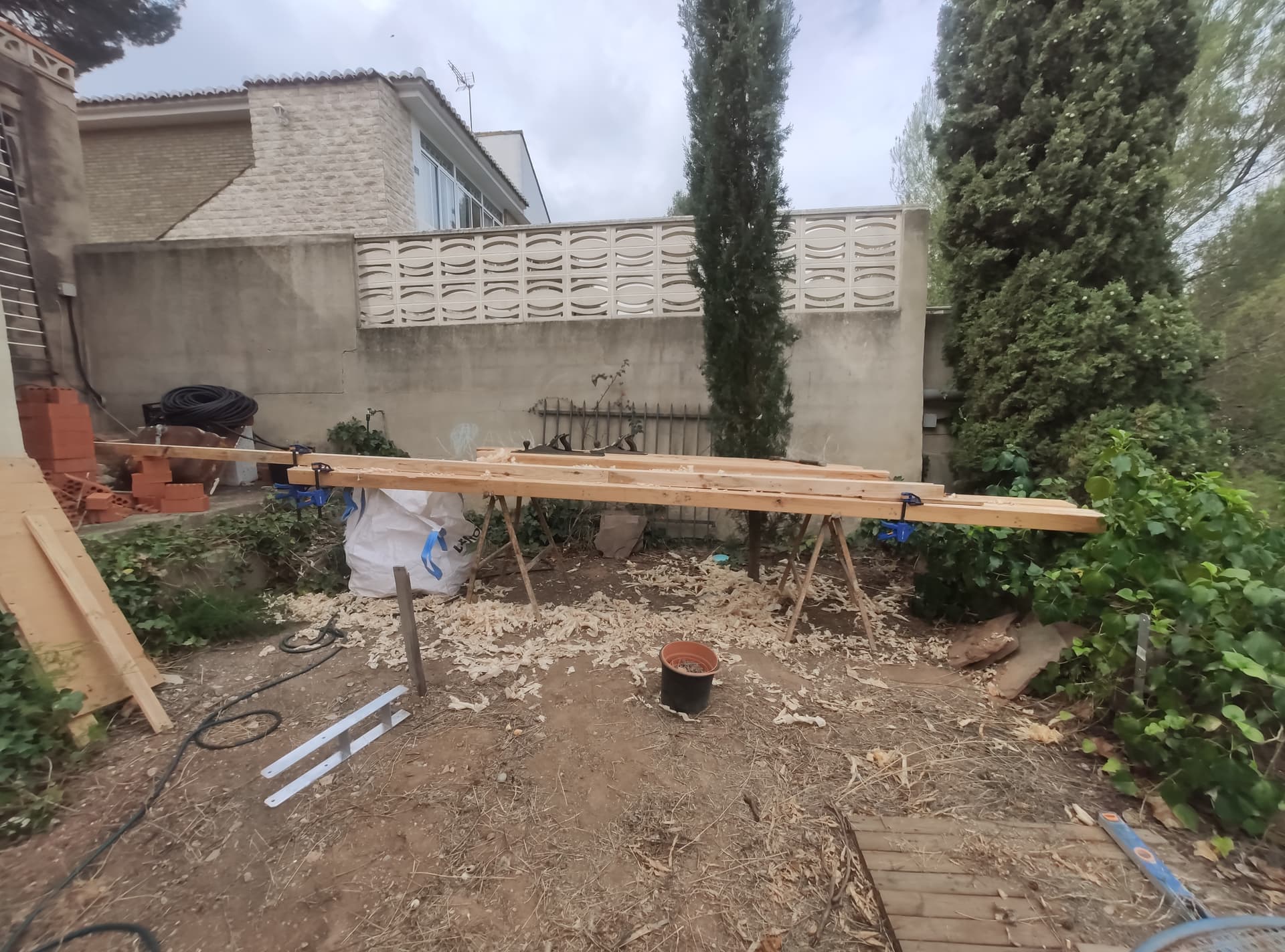

Pues hoy he retomado la continuación de los pontones de 5 metros y pico, 2 lamas de palet largo de 2,3m y una de palet corto de 110cm por tres capas.

Tras terminar los pontones, rellené todas las grietas y juntas con cola y serrín, todo bien lijado y me lié con el suelo.

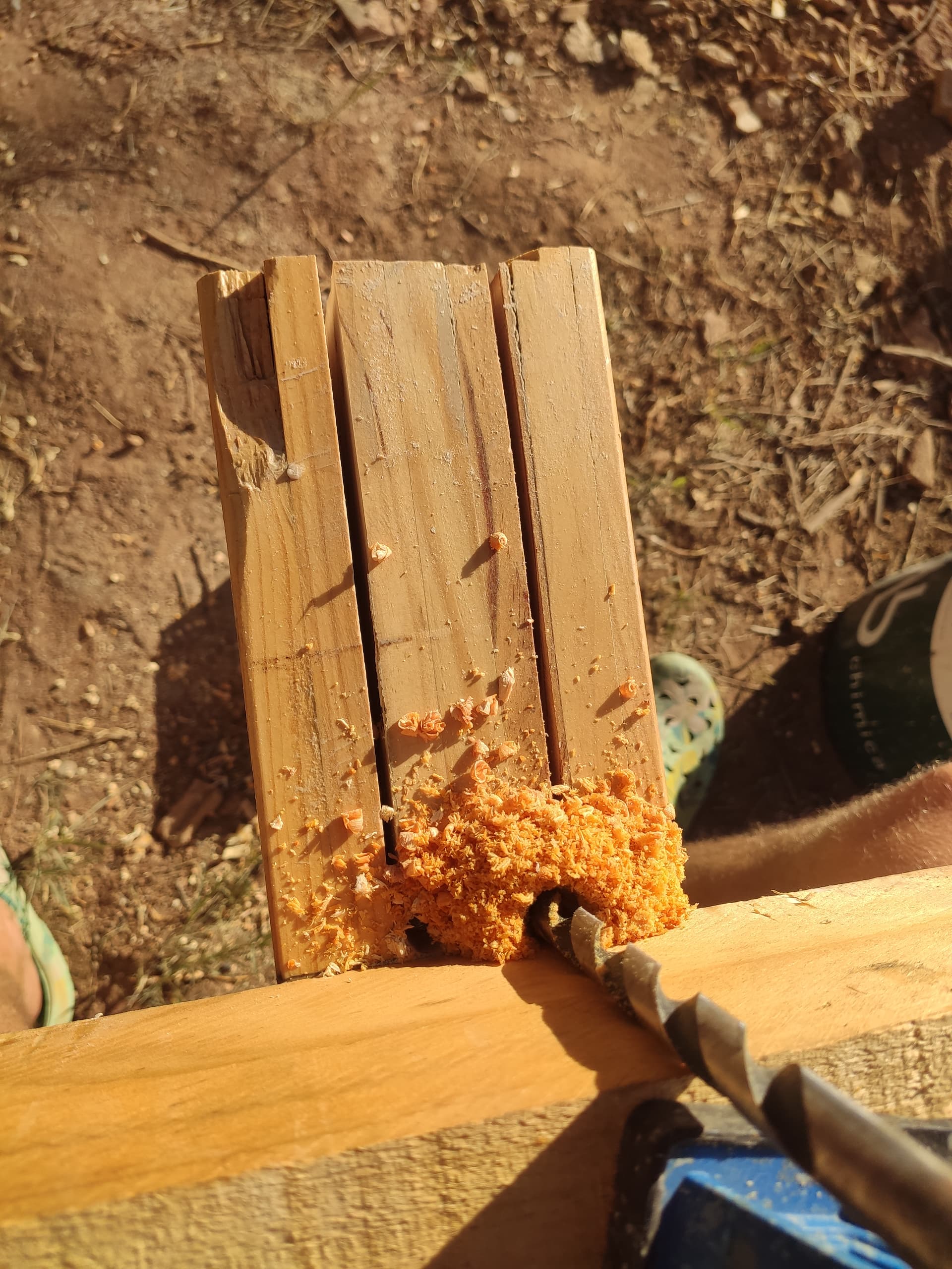

hice unos buenos agujeros y cojito pa toa la vida.

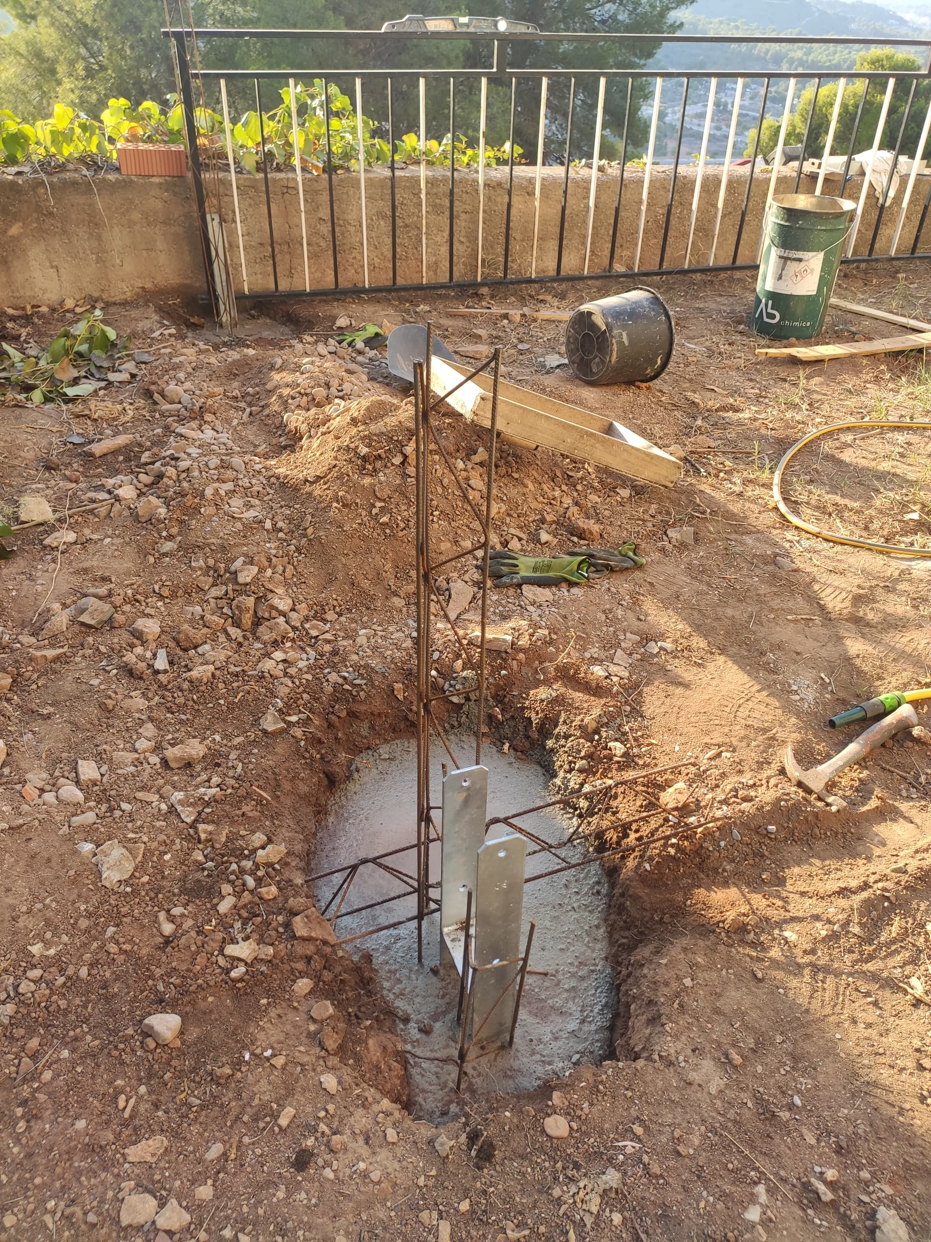

Utilicé jierros y barandillas para sacar el nivel sin complicarme demasiado y de paso me sirvió para sujetar y presentar los herrajes de los postes.

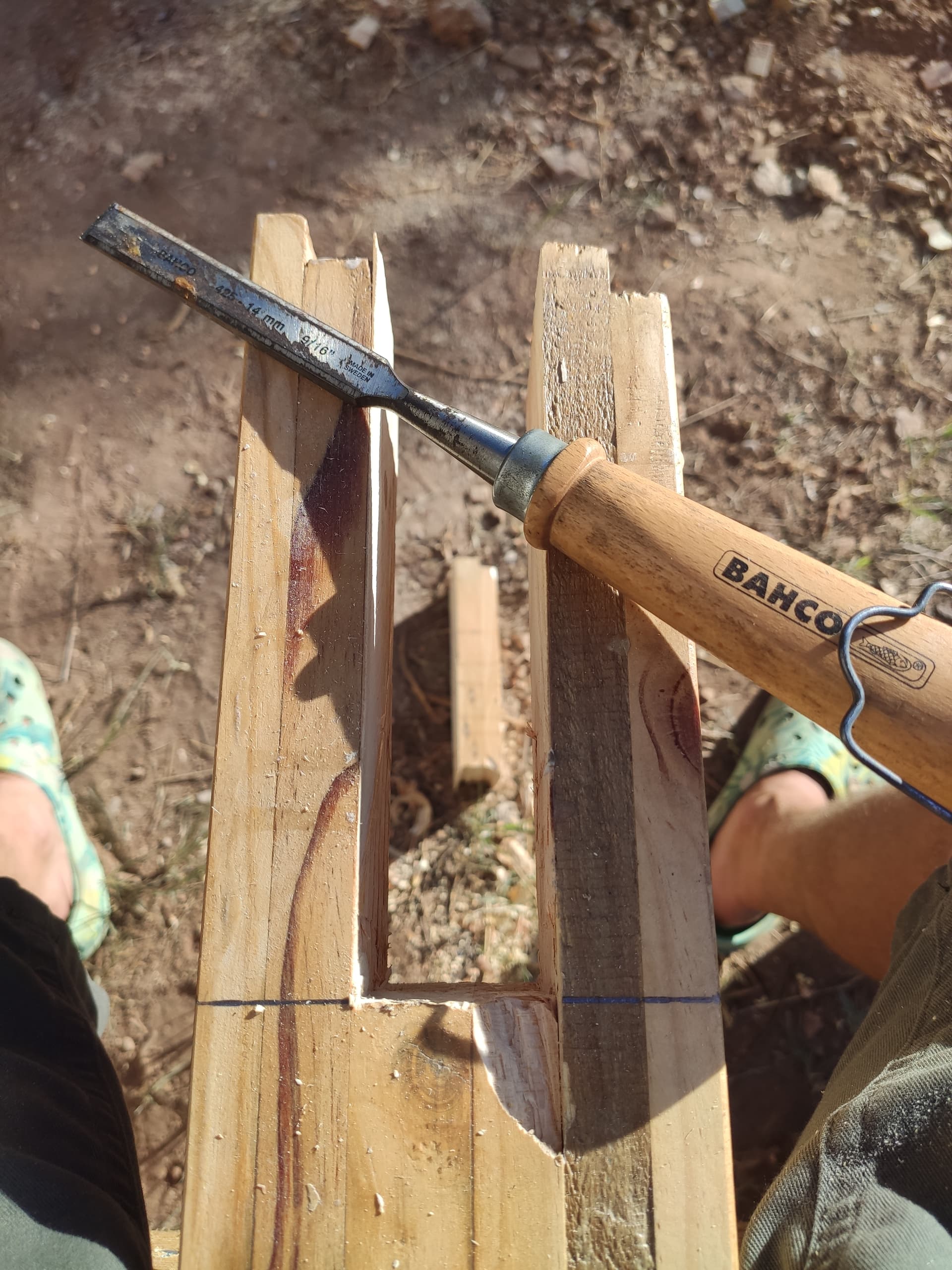

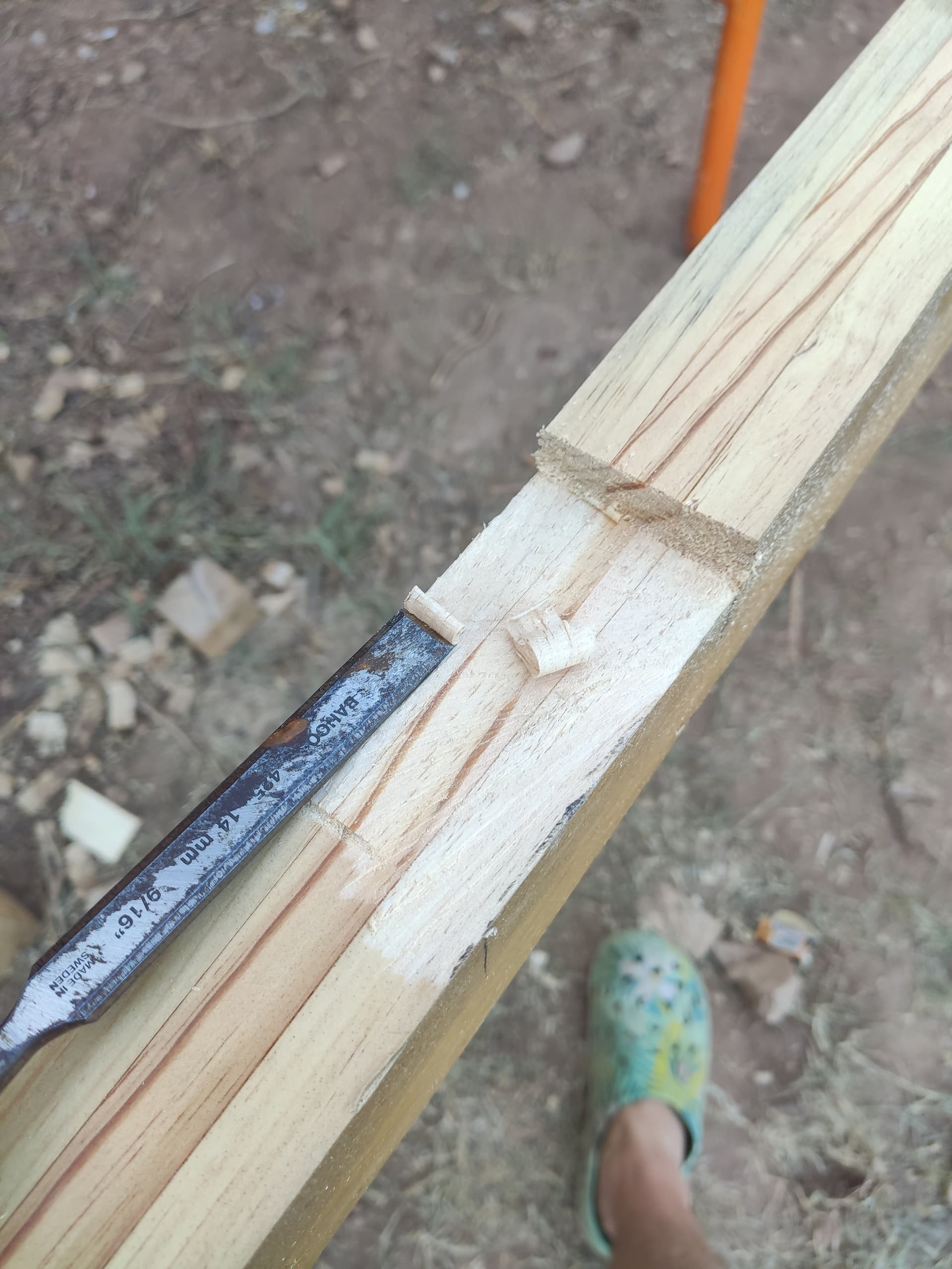

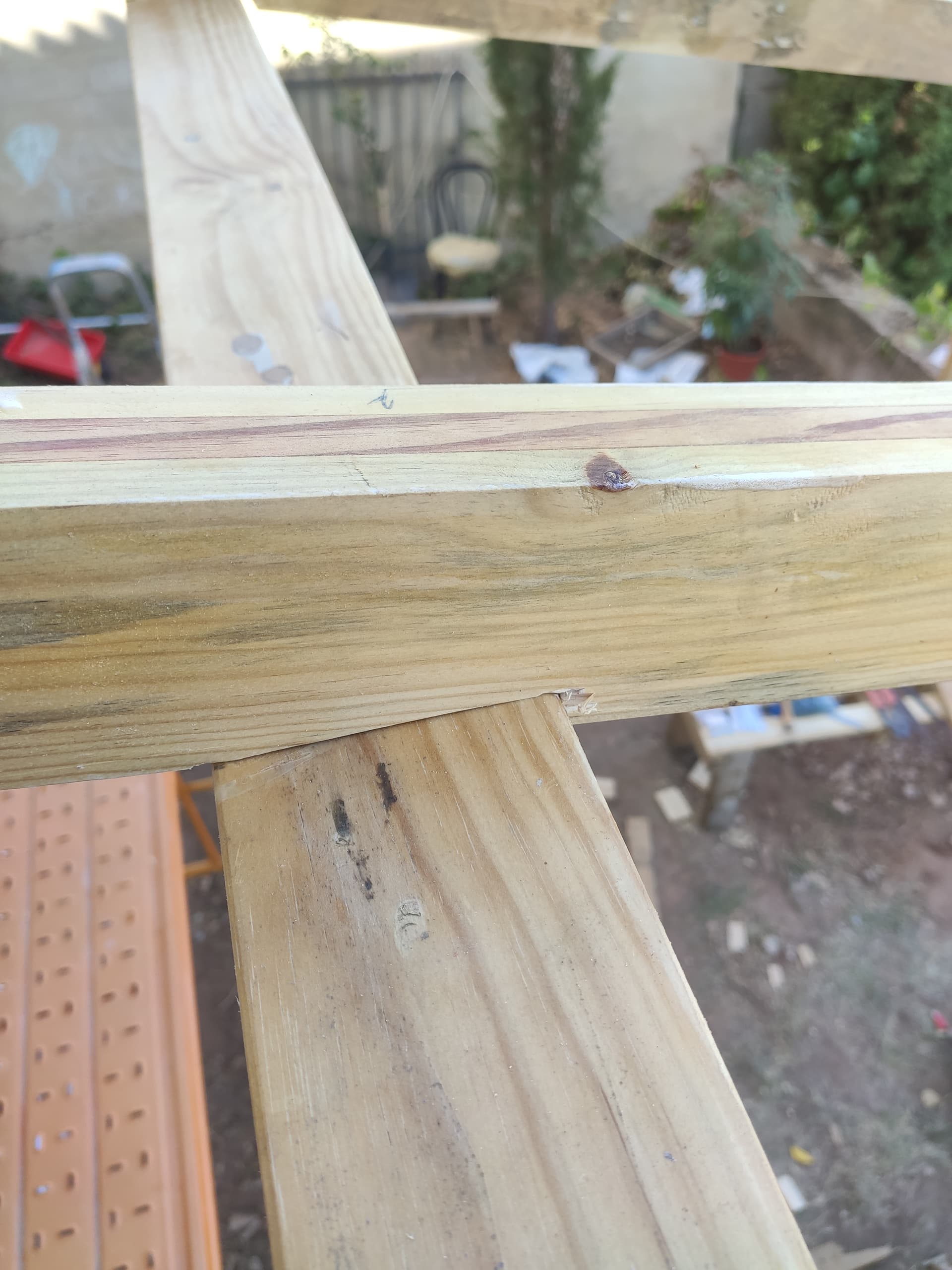

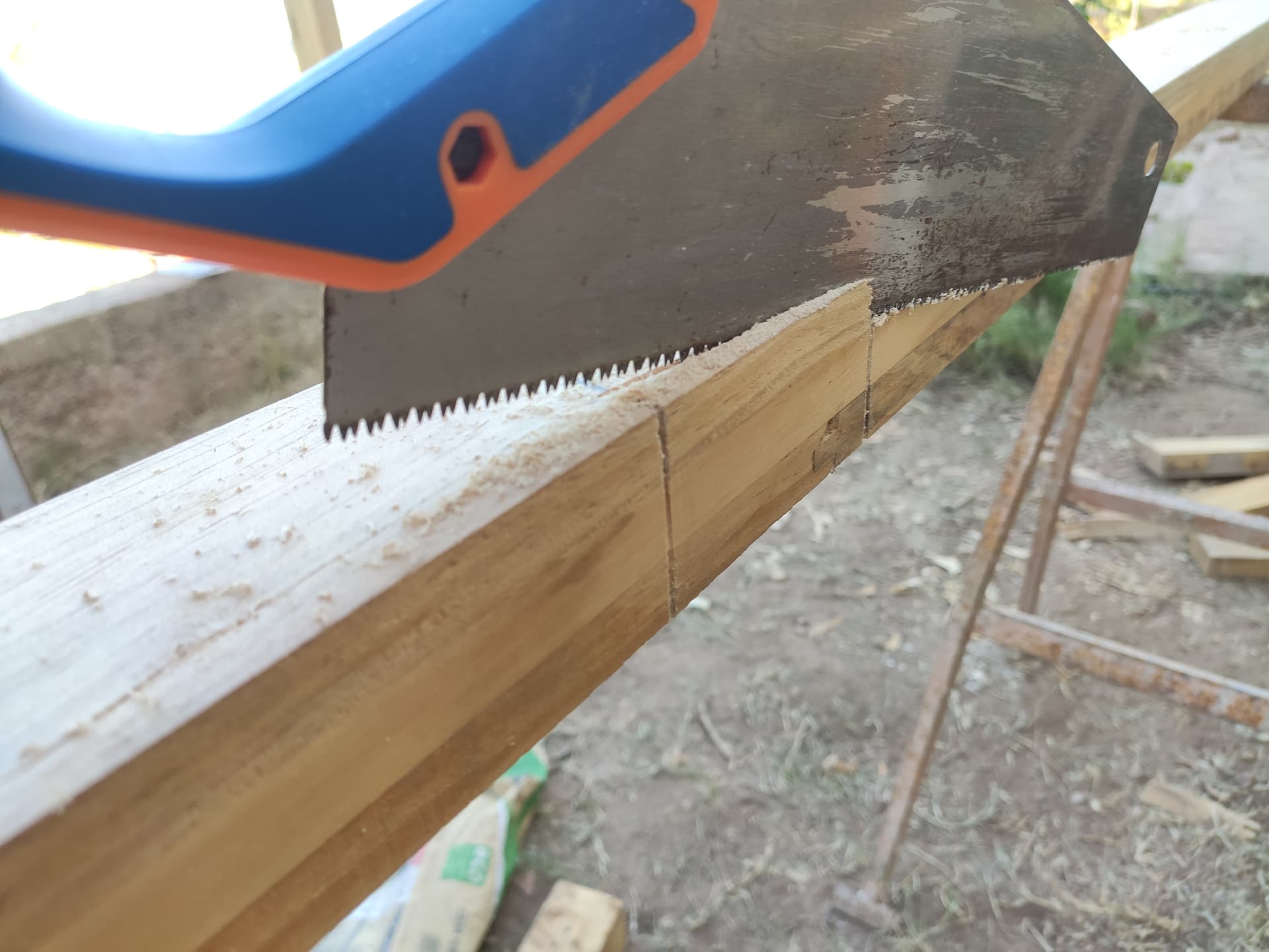

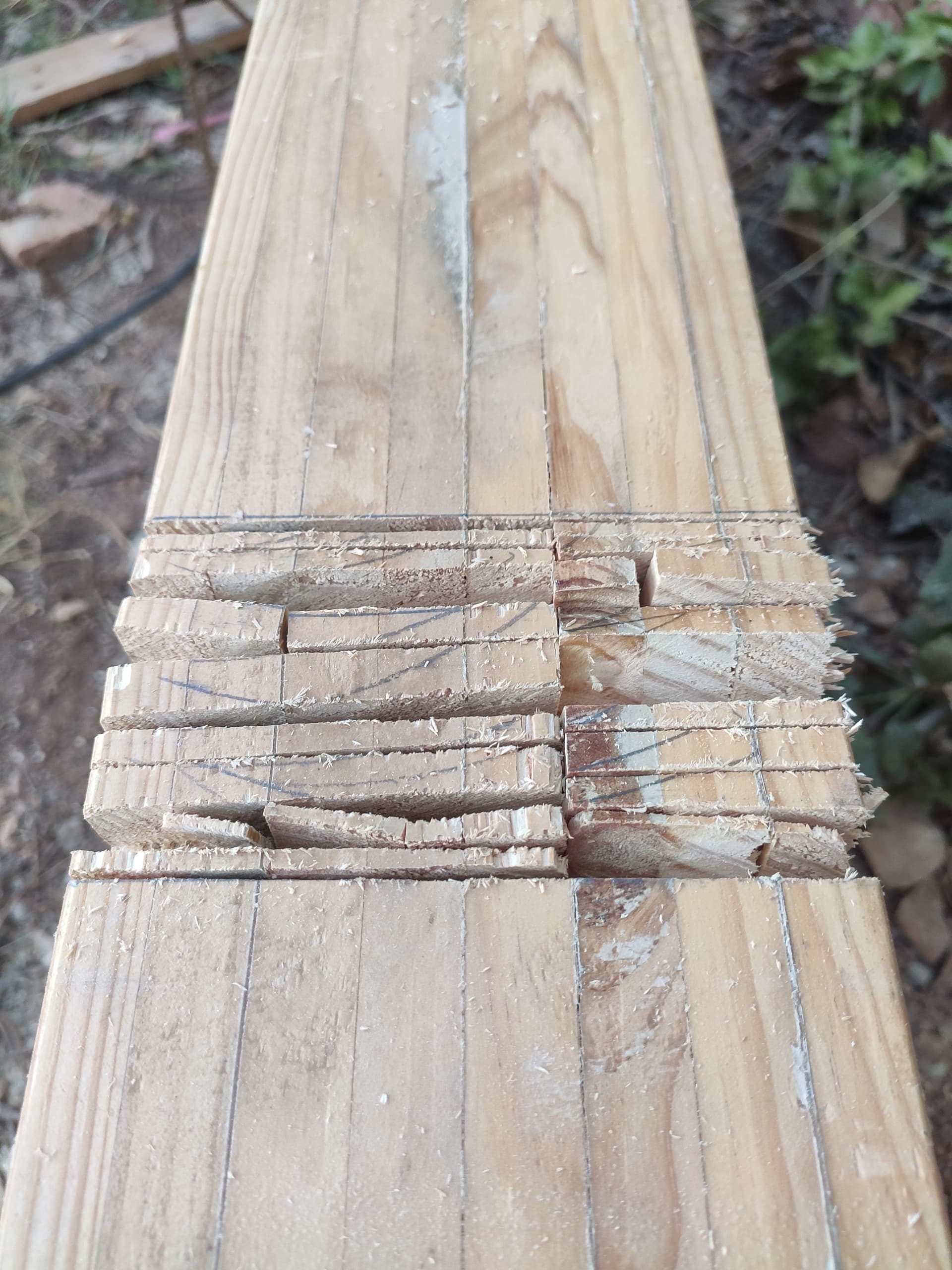

Para el encuentro entre poste y viga, no se como se llama, hice un rebaje central en los postes, corte a serrucho y final a taladro y formón.
Para las vigas hice rebajes en los laterales para que encajase con el poste.
es muy satisfactorio ir rompiendo las láminas.
después presenté el asunto para asegurar que no la había liado.
Bien, todo encaja.

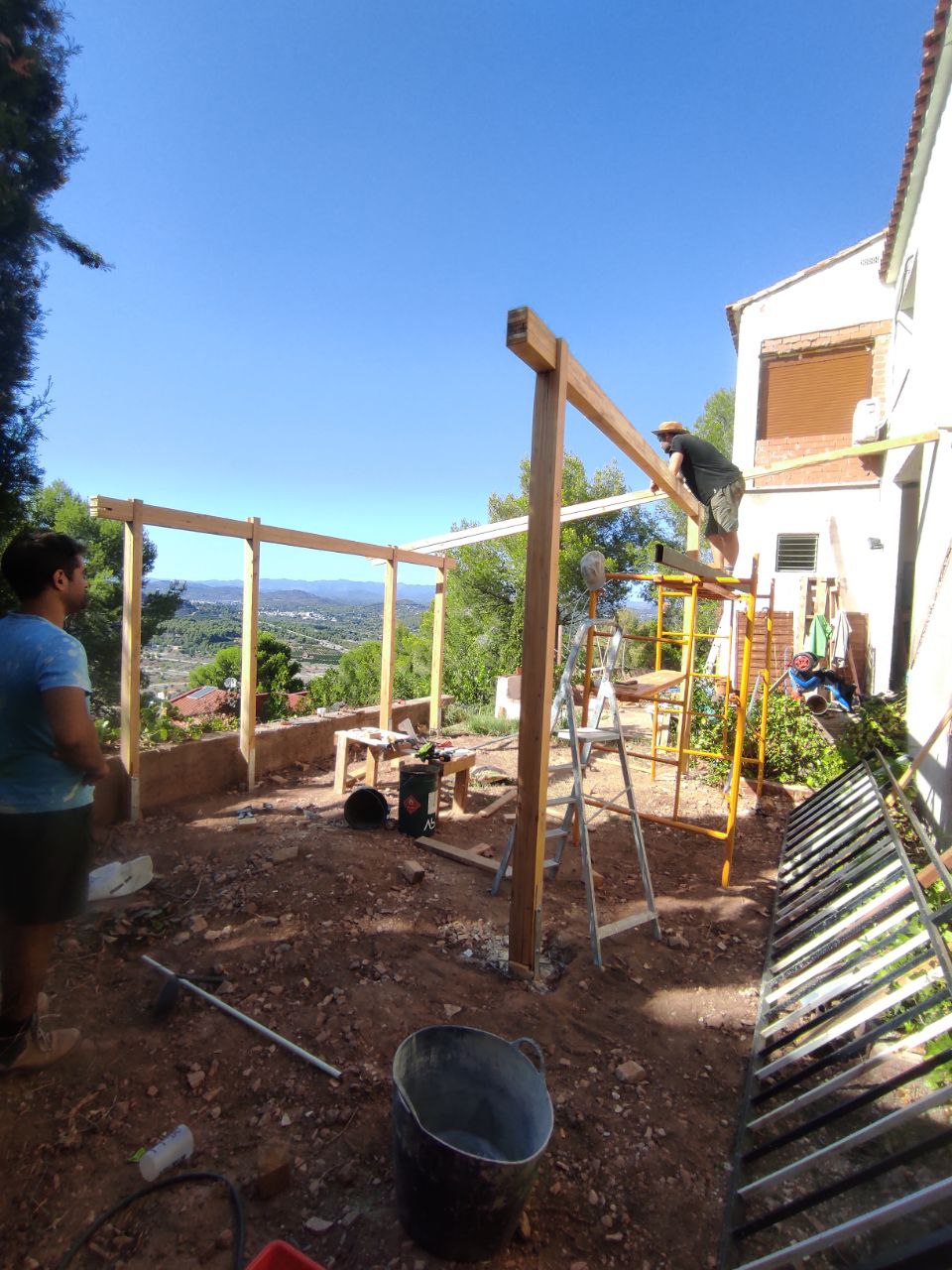

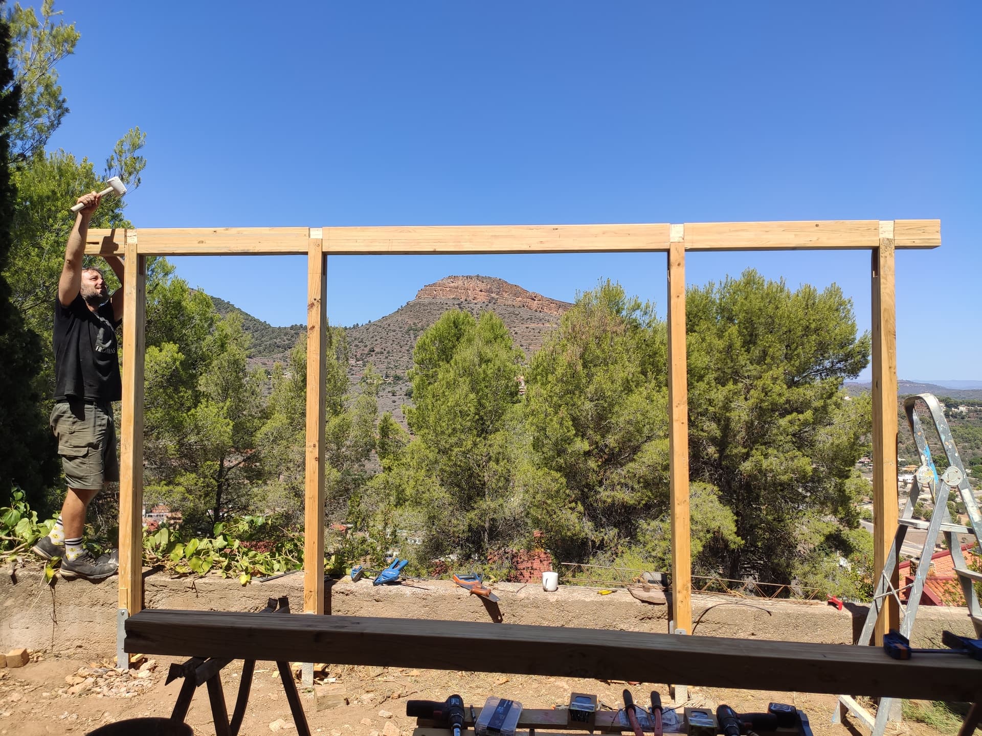

Así que para levantar, vino mi partener en estos asuntos y en una mañana levantamos estructura.
Mañana en la que me dió una insolación y por la tarde no me tenía ni en pié, mañana seguimos.

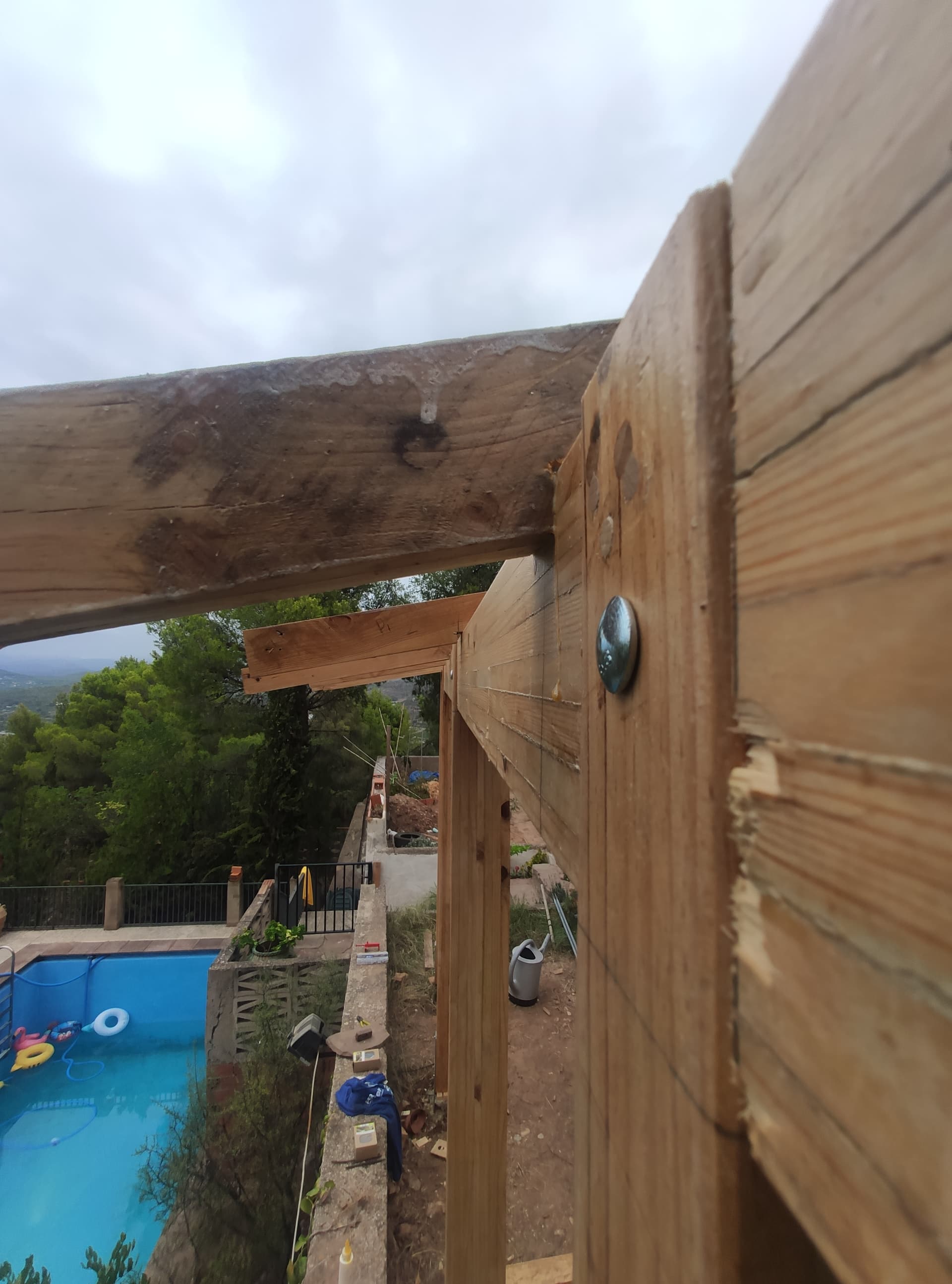

No tengo foto pero la unión a viga ha sido con tornillo en diagonal.

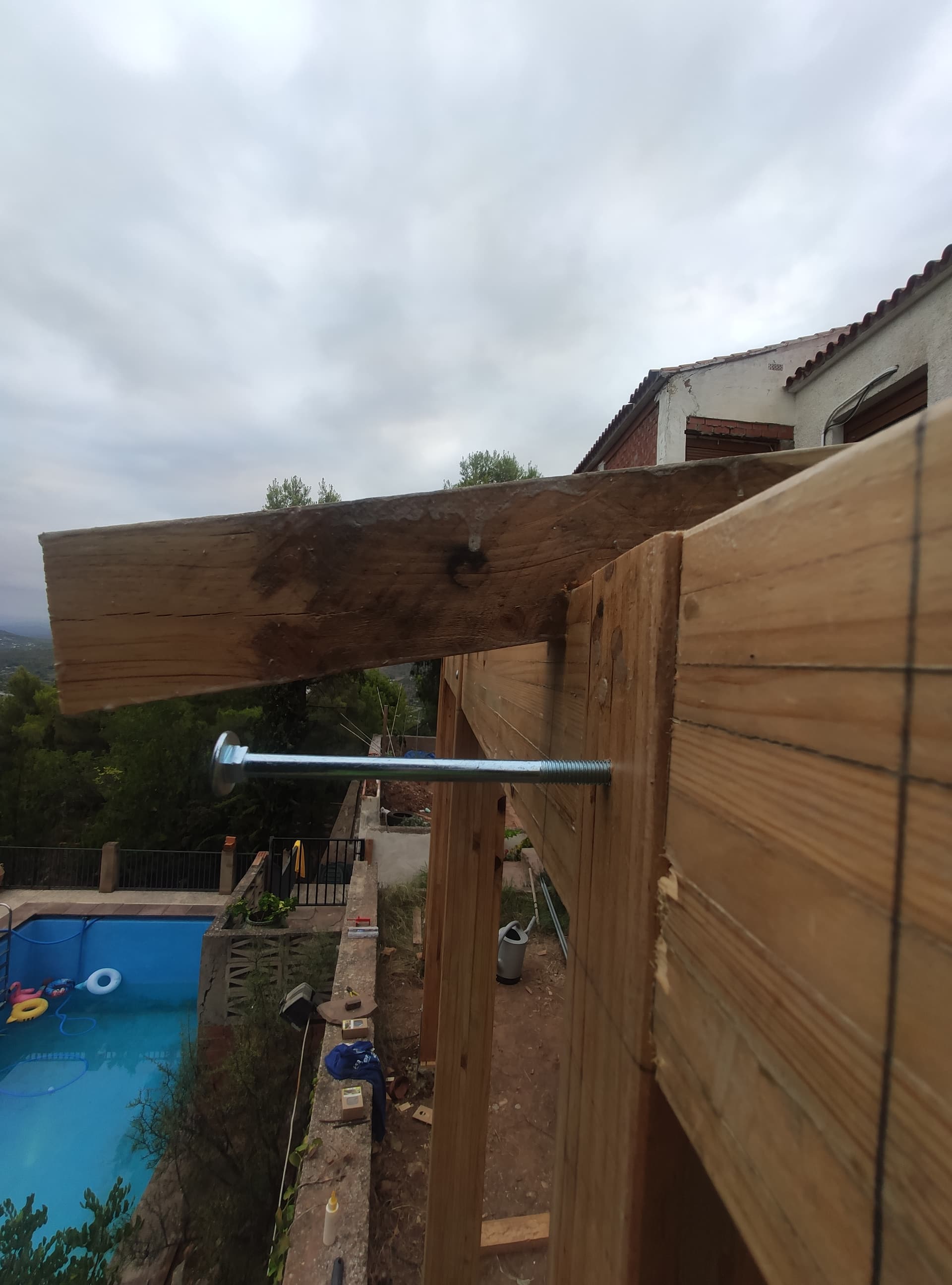

Para las uniones de viga y poste la unión ha sido con tornillo pasante.

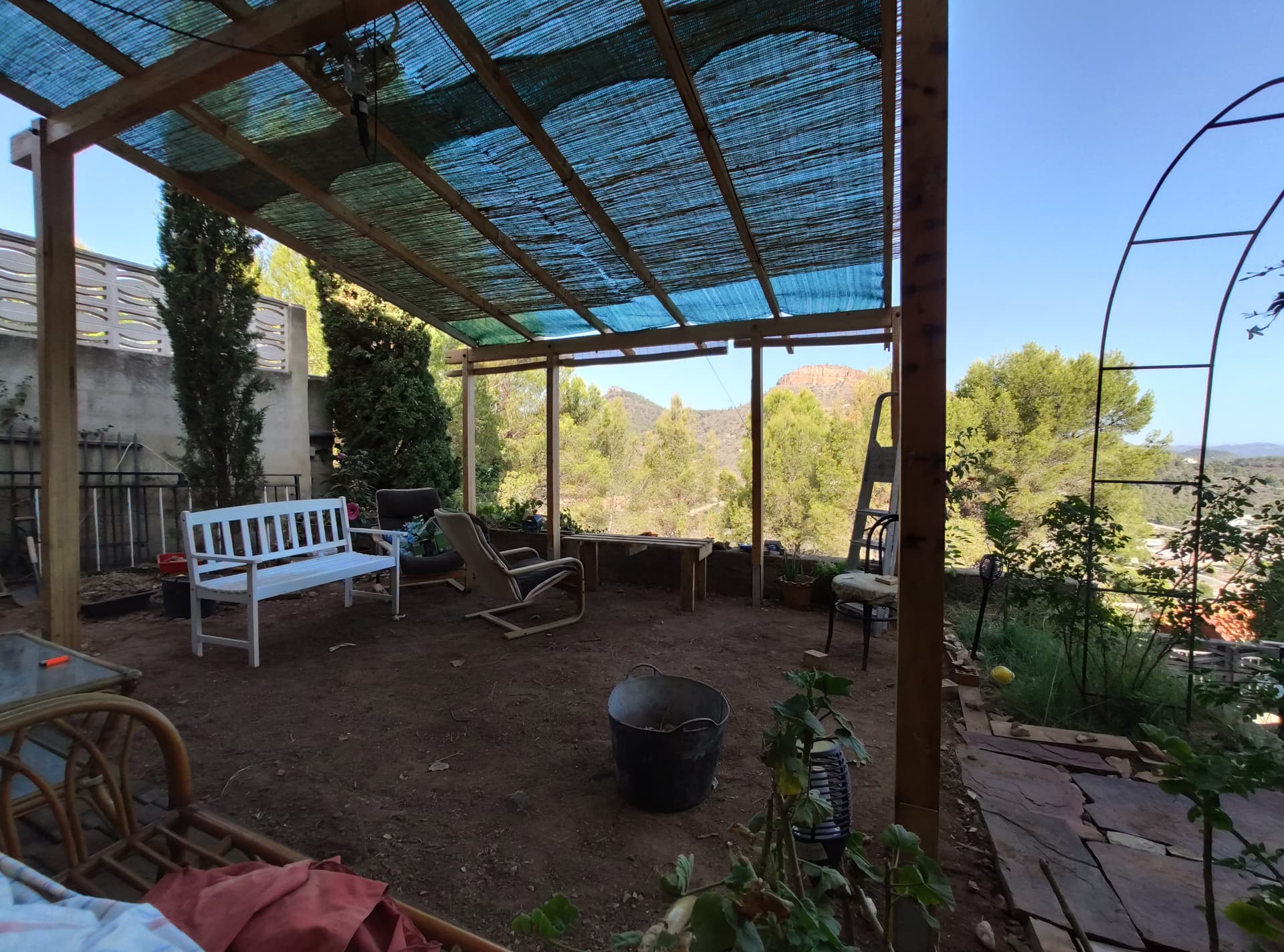

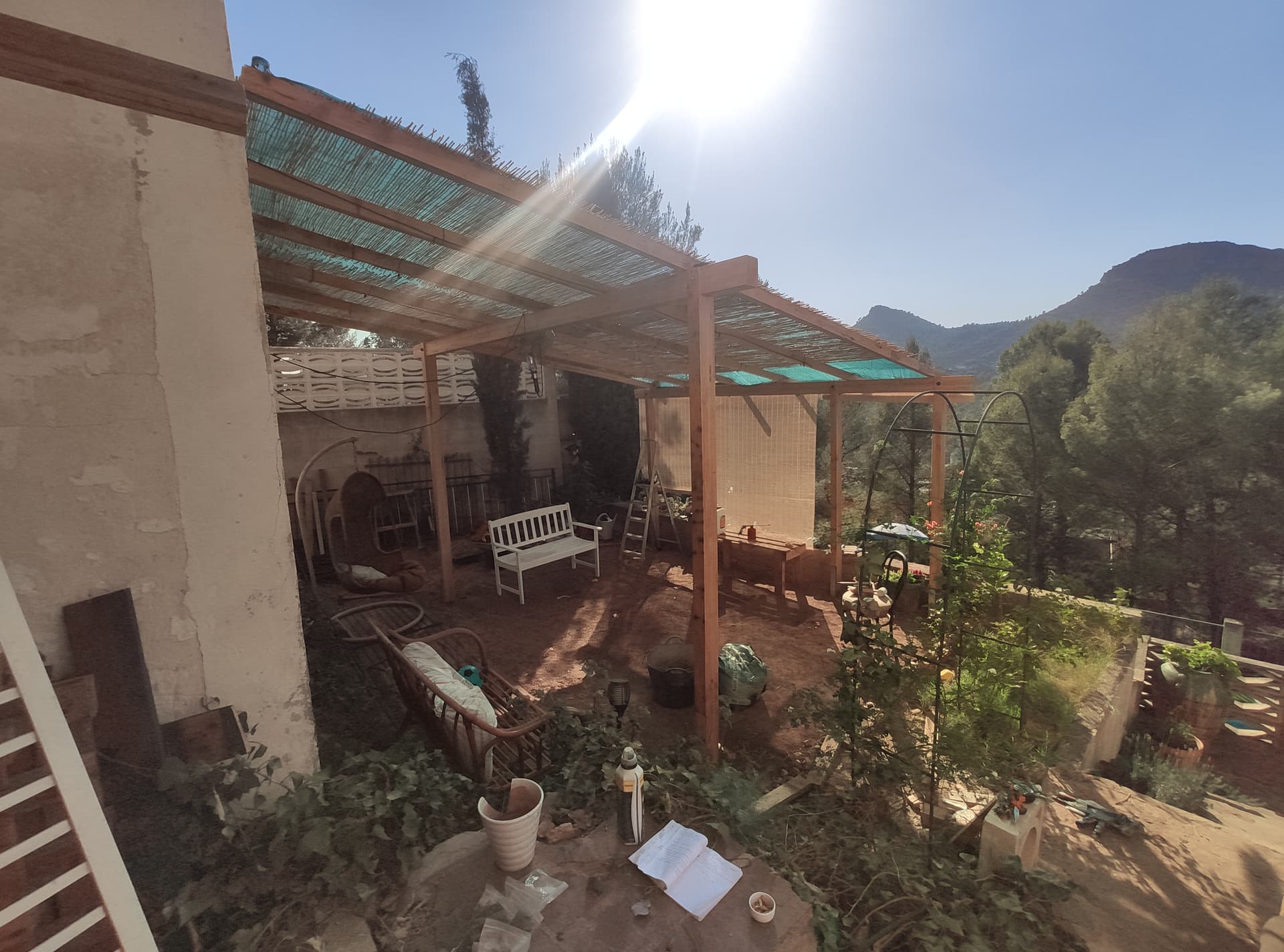

Después le di una última capa de lasur y nos pusimos con la sombra, la elección por tiempos y presupuesto, ha sido un cañizo con una malla de ocultación verde (dicen que los drones dan menos por saco si es verde, ya veremos) Grapado con pistola neumática . En esta parte tuve buena ayuda por parte de mi señora, pero no me deja poner foto :).

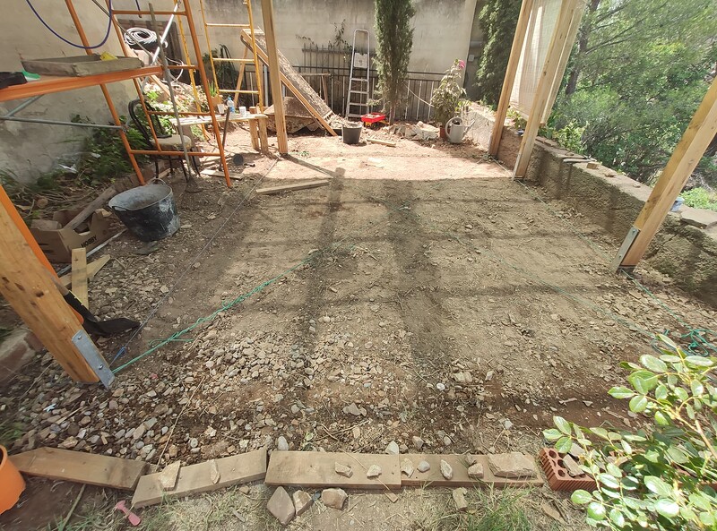

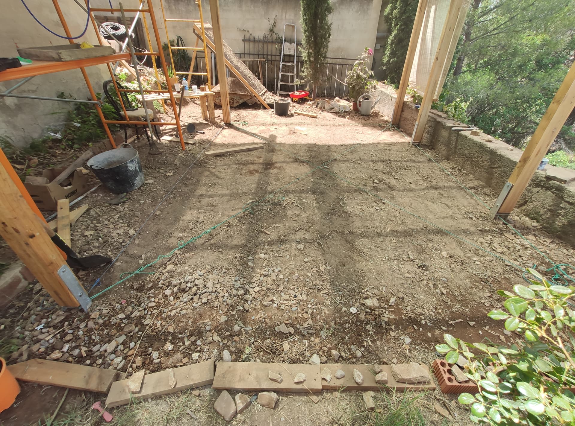

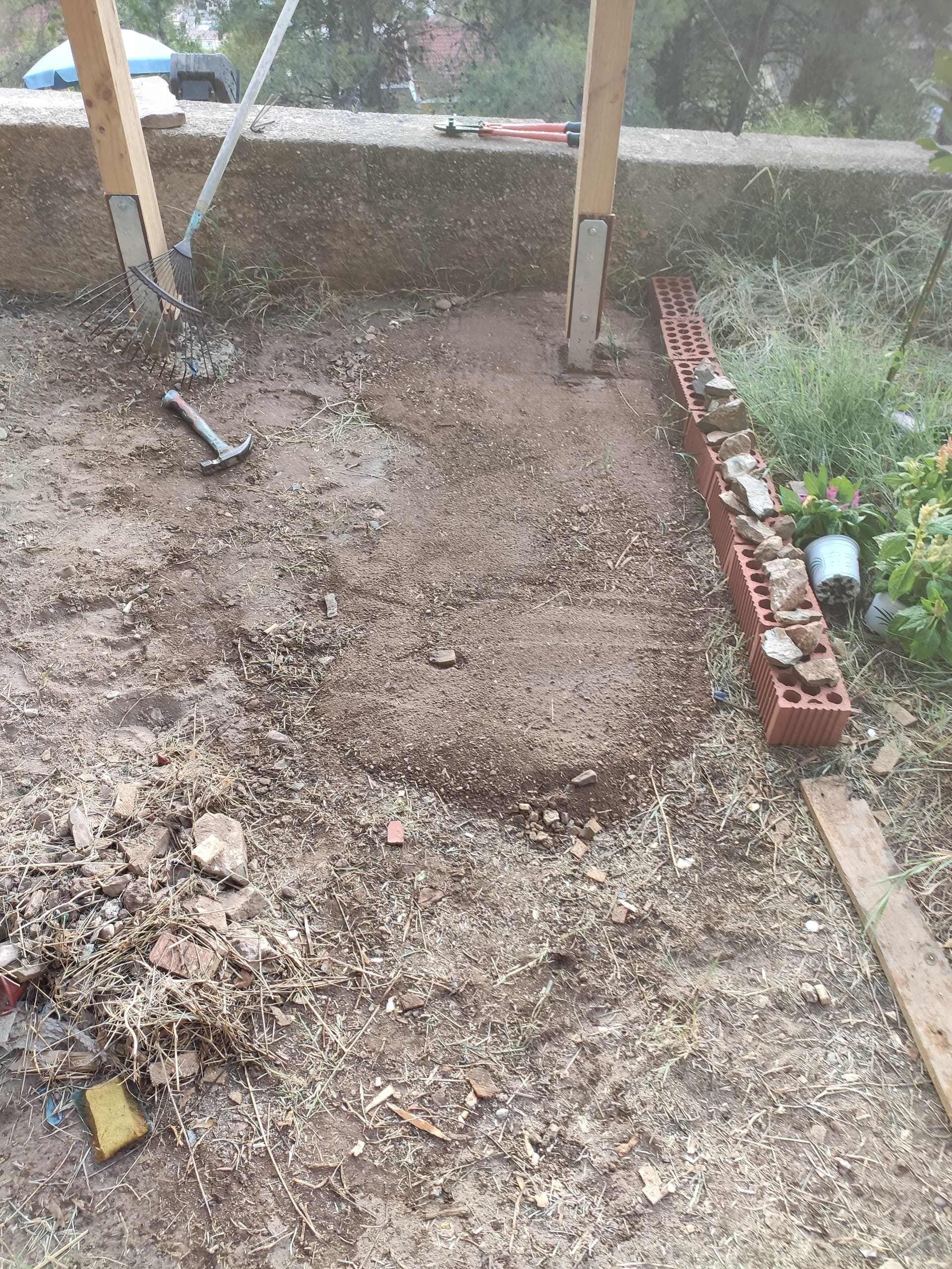

Luego vino el suelo, puse unas lienzas para sacar nivel retiré tierra, la garbillé y cubrí los desniveles con la pierda garbillada y después la tierra fina, regado y compactado. De momento se queda así, más adelante pondré un suelo.

Por el momento aquí está hasta donde he llegado.
Como podréis ver en las fotos, he cometido muchos errores de precisión y de acabados, no los he querido esconder, como primer proyecto creo que no me podía haber propuesto un reto mayor y con muchas complicaciones por el camino, pero al final he podido recuperar un espacio que teníamos abandonado por la solana que pega, y espero que con los tratamientos adecuados dure muchos años.
