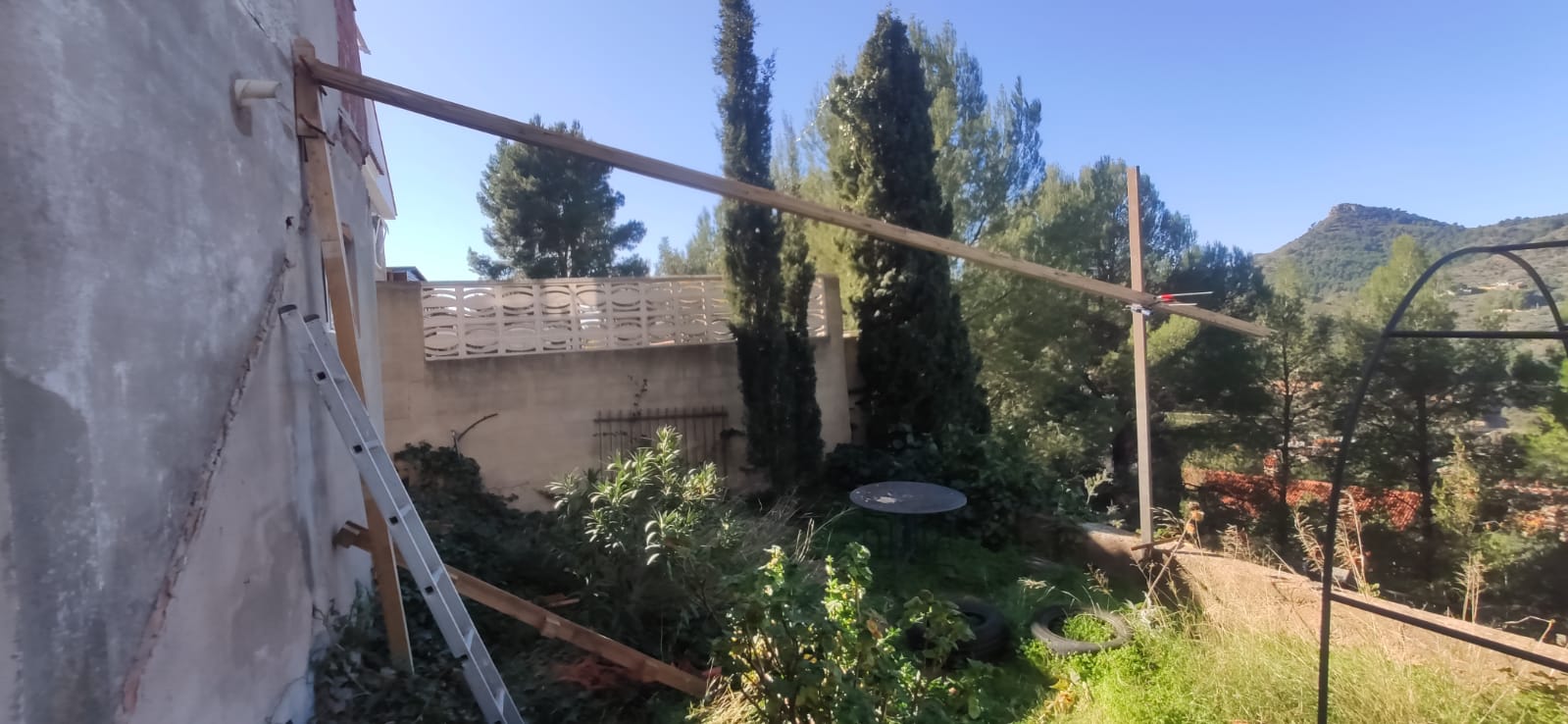

Por la tirada que hay y la inclinación de los cipreses, ve amarrando fuerte.
la estructura llevará 4 columnas en la parte más baja, dos columnas laterales dobles a 1/3 del largo desde la pared y una viga anclada a pared (aún no se medidas), para los largueros irán 4 tirantes que conformarán la pendiente y transversales de soporte irán dos una por línea de poste más la de pared.
Cada poste irá con su correspondiente zapata de hormigón 30cm diámetro 70cm profundo, con sus anclajes de galvanizado. Mas o menos como hice aquí ( https://youtu.be/5sKbGEhOnEg?t=192 ) esto es de cuando sabía poner tornillos y poco más.
El techo irá cubierto por placas solares, caben unas 12, aún no lo tengo medido.

Todavía me queda mucho palet por desmontar y diseñada la base estructural, lo que tu dices, redimensionaré y adaptaré para que no se venga todo abajo, mientras tanto sigo al tajo.

Lo mío va bien cogido que por aquí el viento es cabrón
