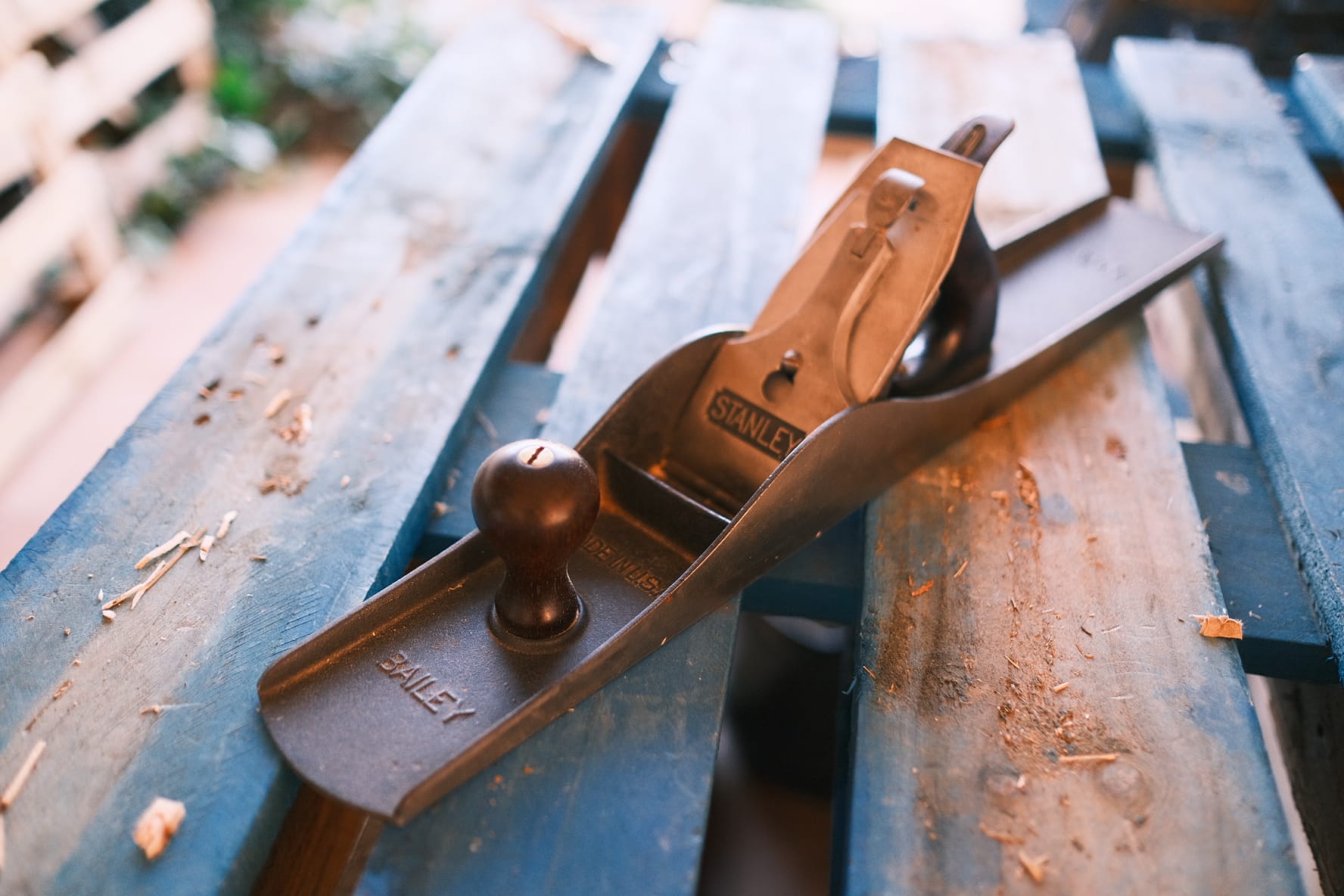

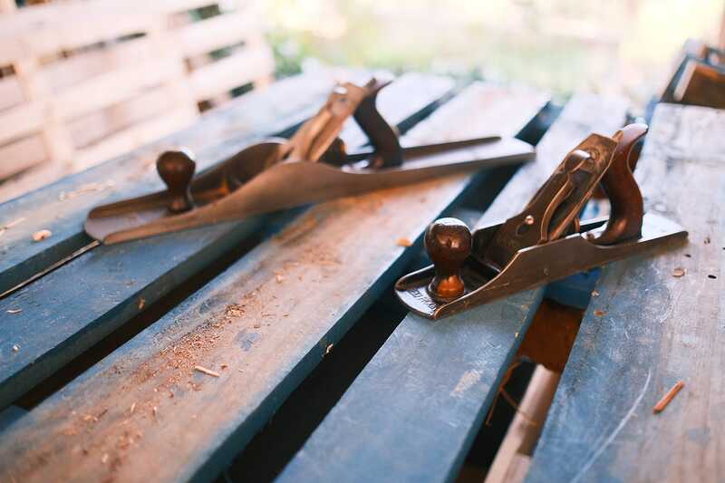

Bueno pues por el momento voy a empezar a resolver con un Bailey n8 y un n5, y en función de cómo vea el avance ya veo si añado un eléctrico, un 62 o una radial.

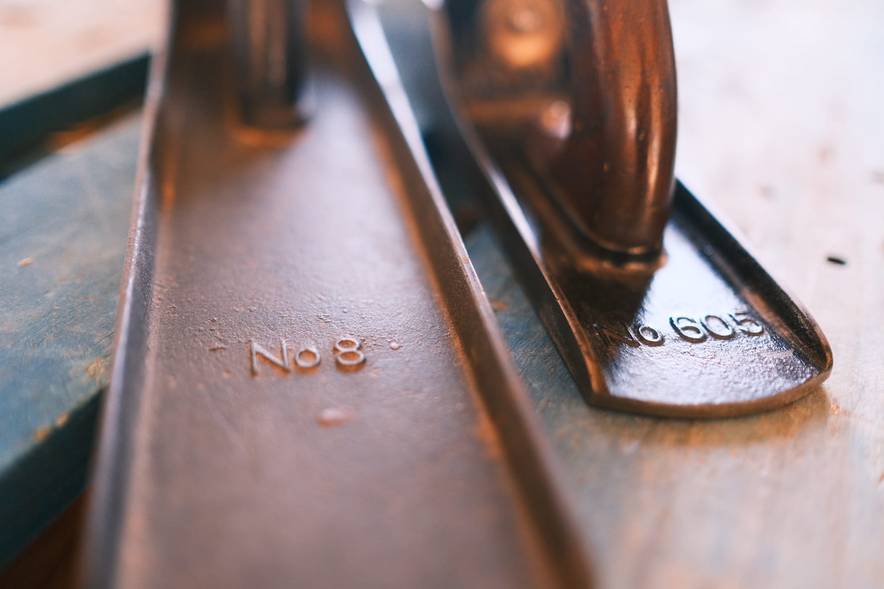

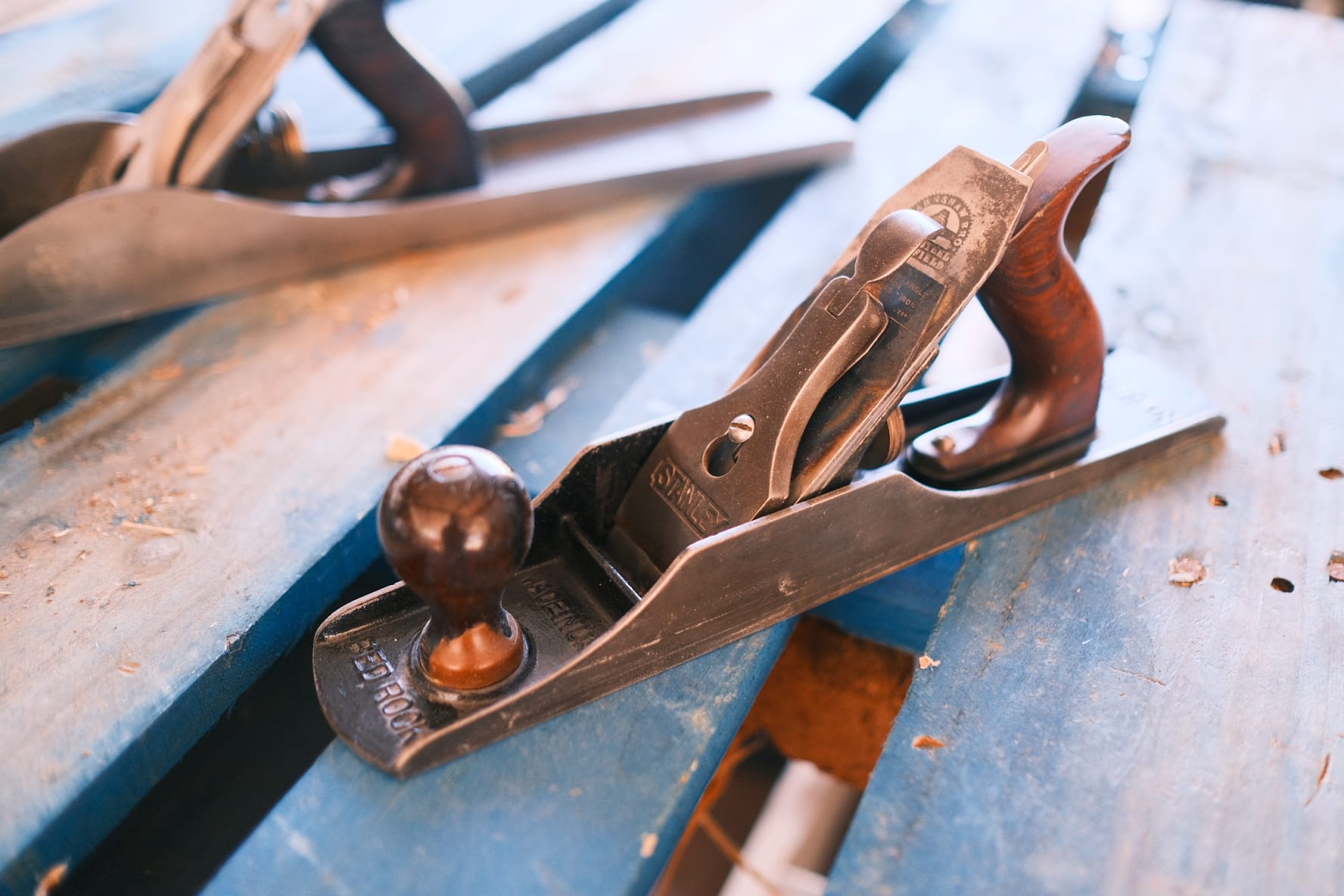

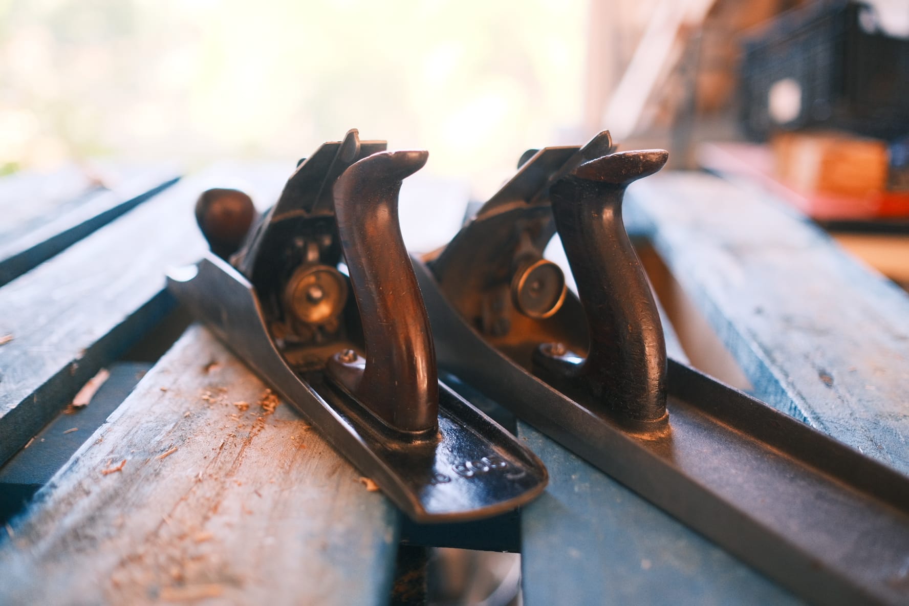

No tienen mala pinta esos cepillos, ese que pone 605 cual es? El afilado lo llevas bien?
Aún no he tenido tiempo de afilar.
El 605 es un stanley bedrock :ok_hand:
Eso me había parecido, cmte salieron muy caros?
Revisa muy bien que no queden puntillas o restos metálicos porque te cargas la suela y la cuchilla… No te merece más la pena, empezar con una garlopa de madera de desbaste? Si pillas algo metálico podrás repararlo más fácilmente y seguramente alguna vez suceda, los palets entre las puntillas, y restos varios son delicados de cepillar a mano.
El afilado te vas a tener que poner las pilitas, hay mucho sobre este tema en el foro, para cuando te lances.
Y añadiría tierra y suciedades yo le doy byena frotada con cepillo de cerdas duras los antiguos que se usaban para baldosas de exteriores…
