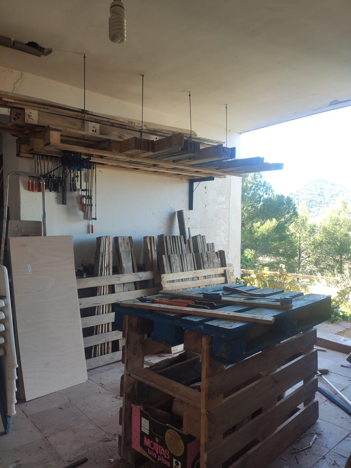

La estación de desmontaje de palets de campaña. aún me falta mucho por desmontar, poco a poco.

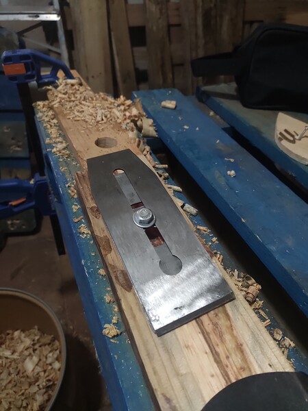

Espero que tengas un buen brazo y hombro, aunque la madera de palet es ma blanda que el roble con el que estoy yo liado
he llegado tarde , yo me pille un Dictum nº 7 con cuchilla japonesa y estoy encantado.

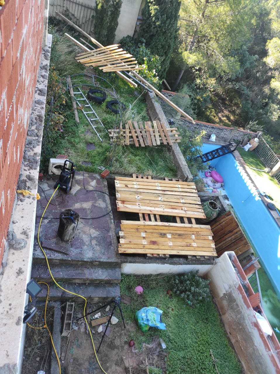

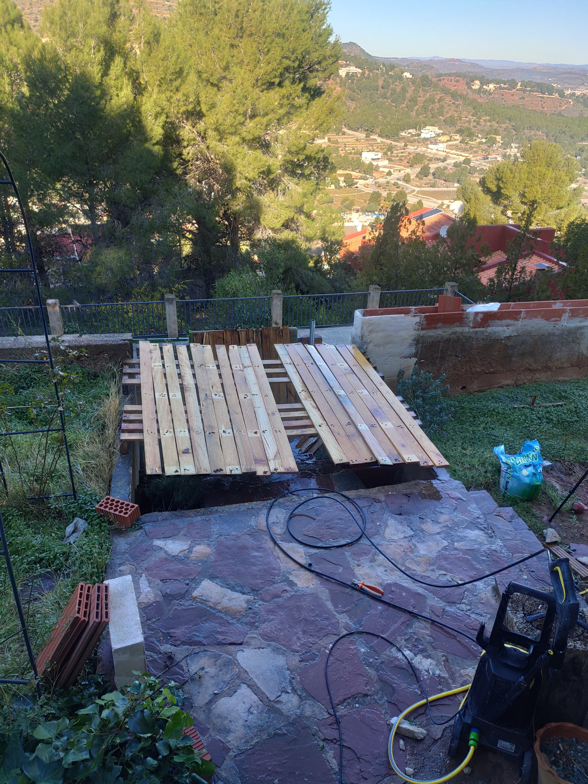

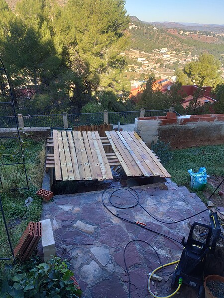

Bueno pues mmientras termino de limpiar clavos y tachas de algunas tablas, he empezado con la limpieza con la karcher y da mucho gusto ver cómo salen los colores de la madera.
Otra vista, hay dos puestos más con tablas que no se ve desde aquí y me falta otra tanda igual por limpiar, pero es que no tengo mas sitio para poner a secar sin que se manchen con algo.

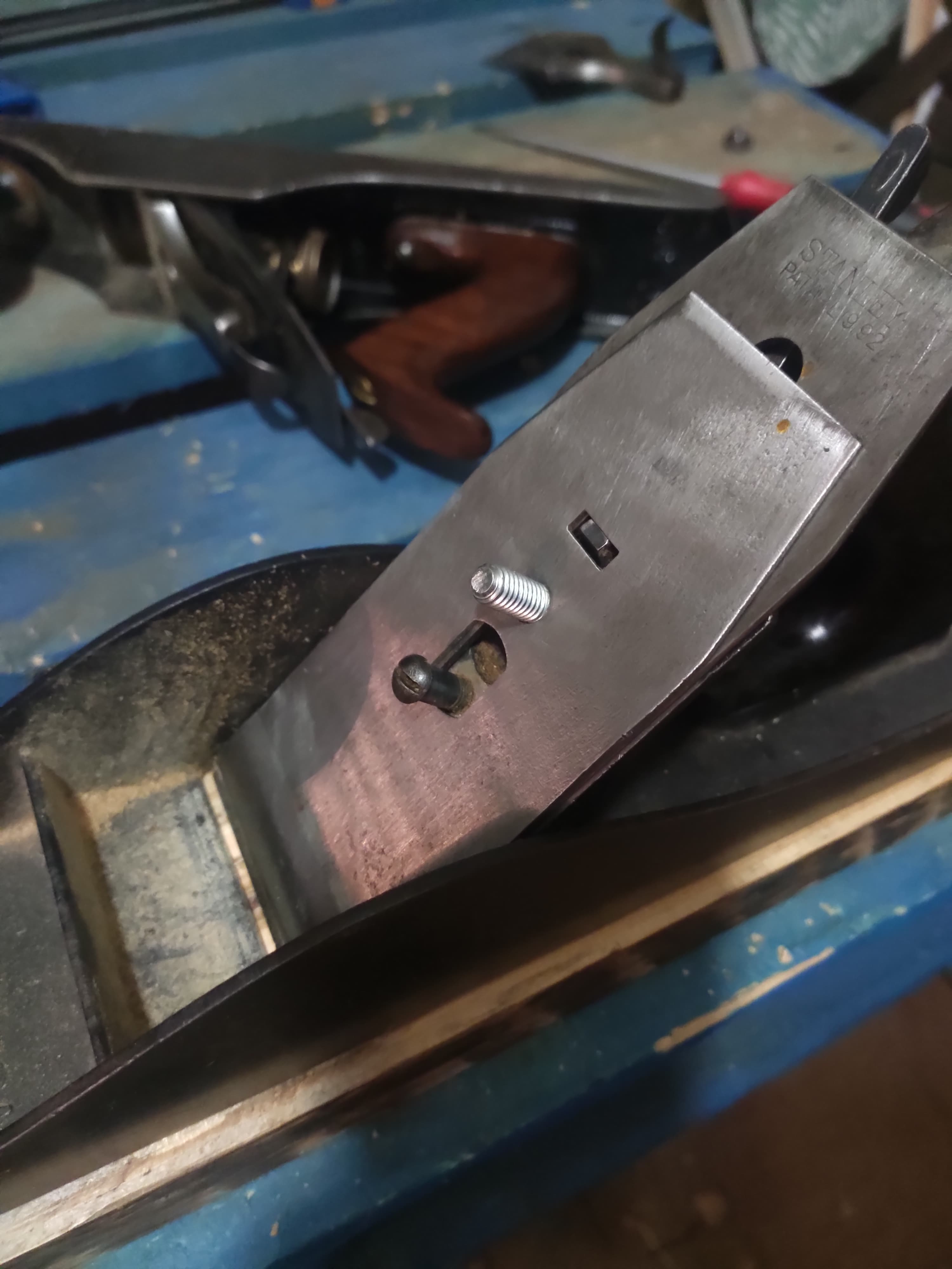

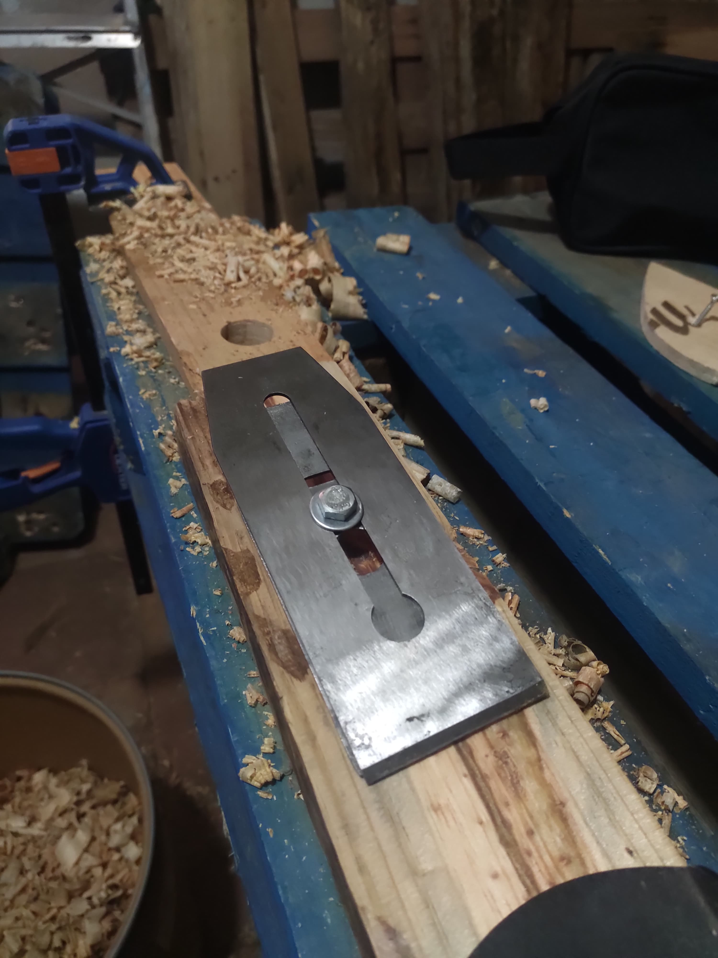

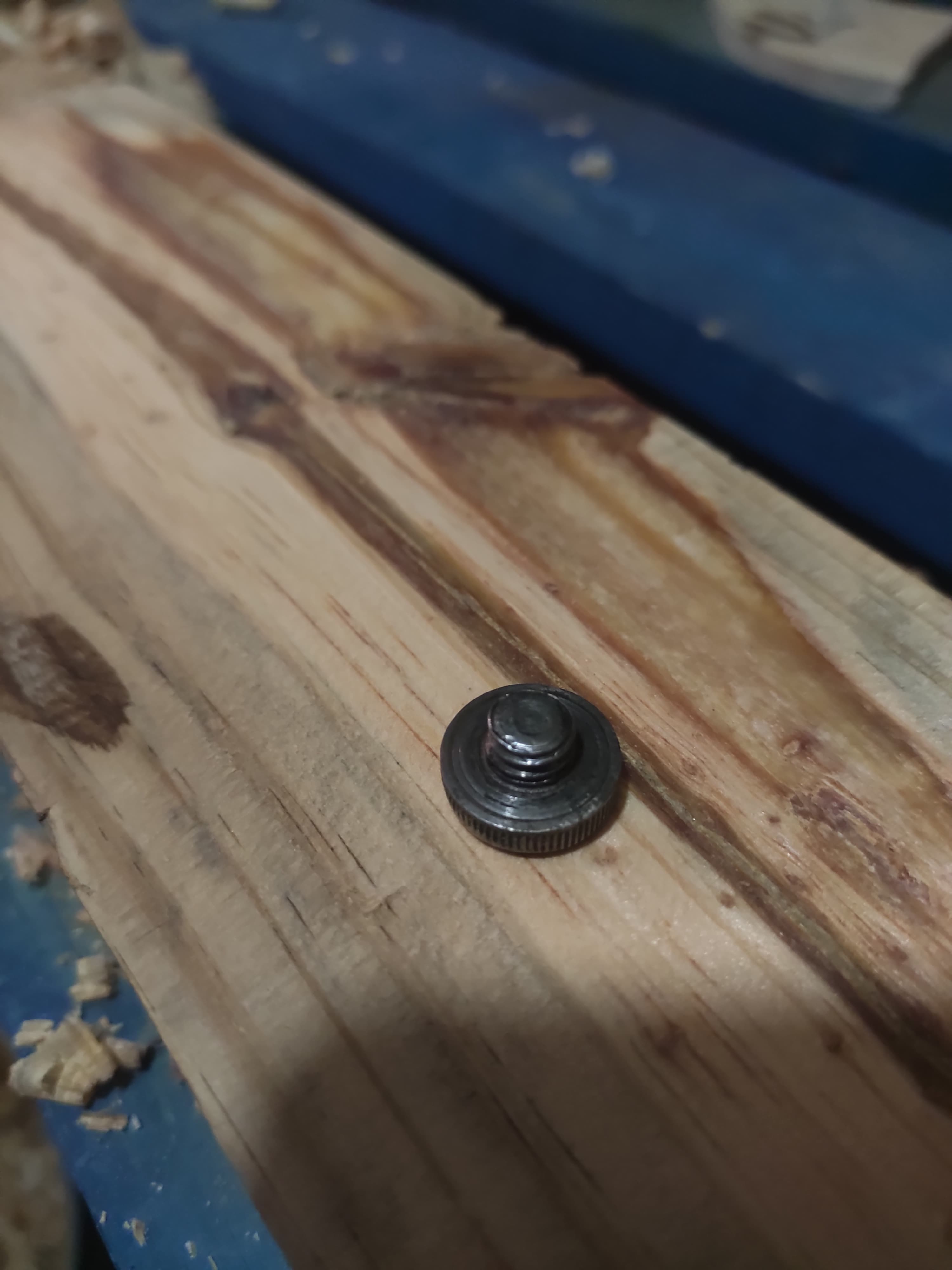

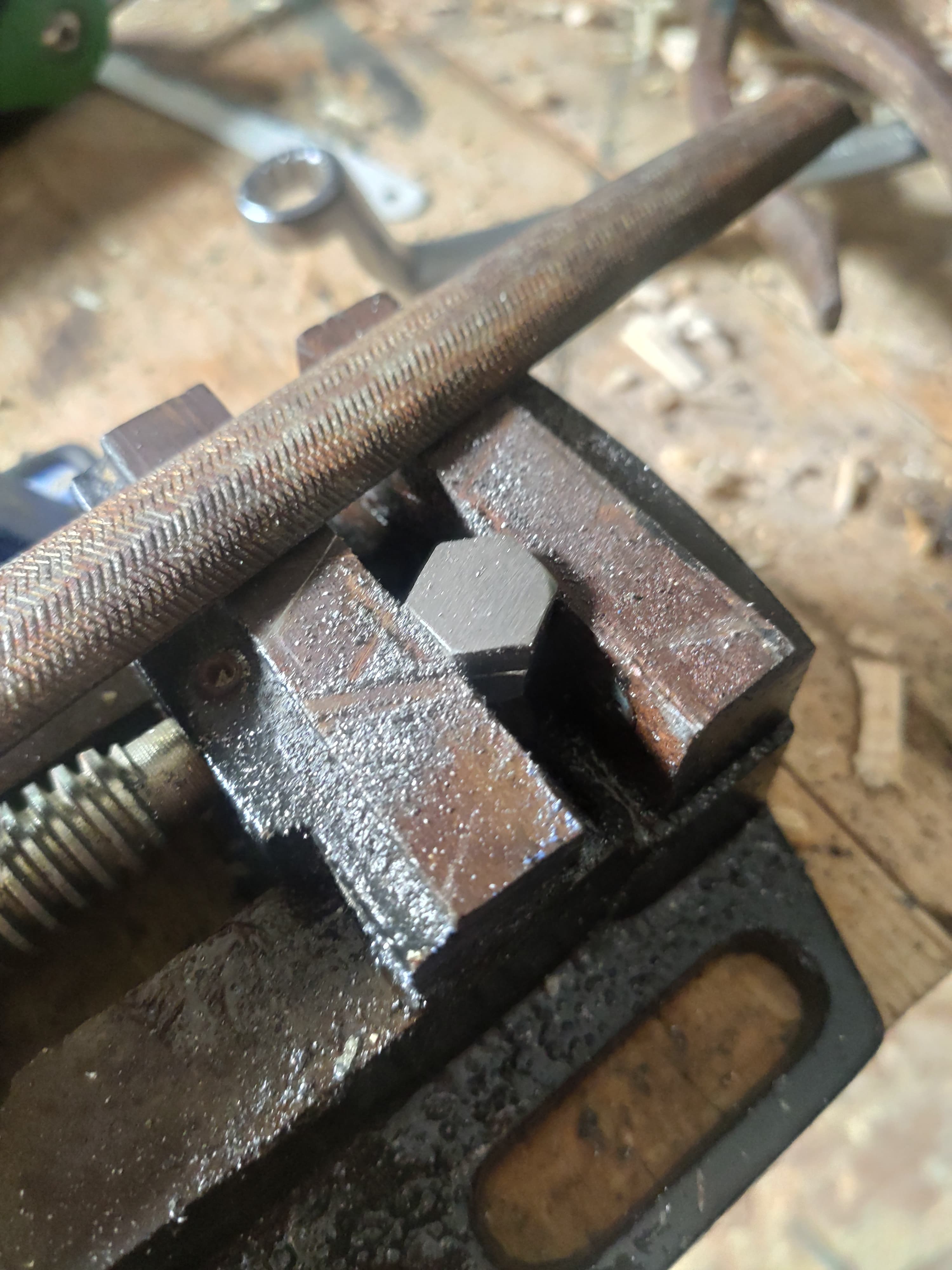

Bueno pues ayer me decidí a probar el 8, saqué la cuchilla, la contracuchilla, la afilié y cuando volví a enroscar el tornillo de la contracuchilla se fue a la mierda la rosca. Casualmente entre tornillos en cajones, encontré dos de rosca 5/16, los probé y roscaban bien hasta que llegaba el punto de apriete, “merde” agujero pasado de rosca.
Un macho del 8, un tornillo adaptado y esta mañana he podido sacar viruta como un poseso.

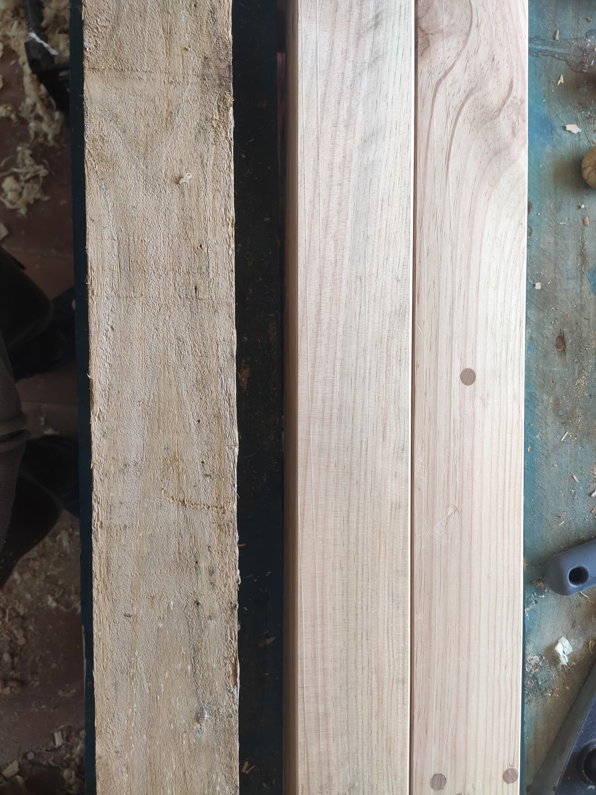

Tenéis razón, mis brazos lo confirman, creo que mañana agujetas.
Mi enhorabuena por la labor. Ánimo que el cepillado a mano da vigor espiritual :rofl: :rofl: :rofl:

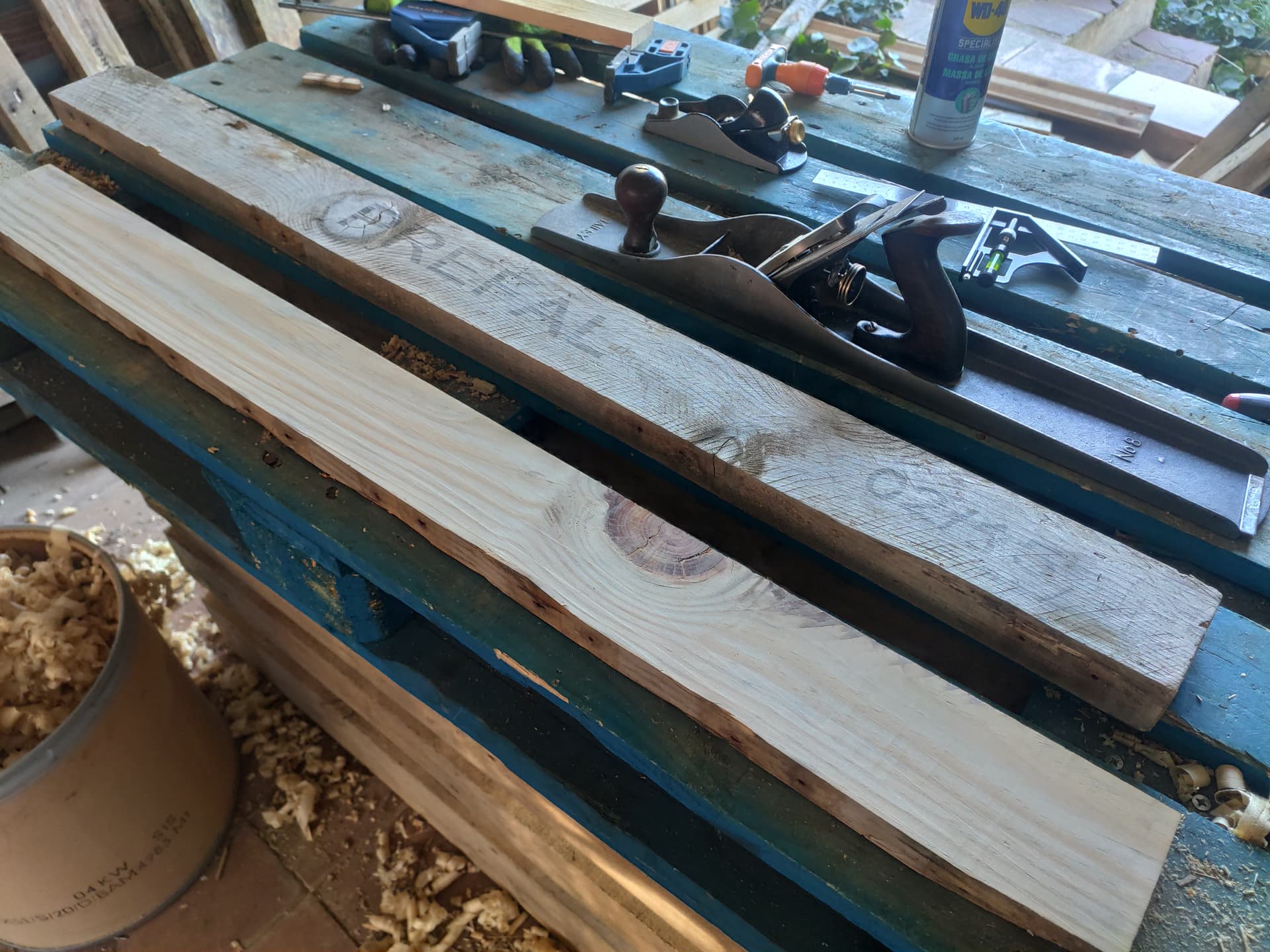

El bedrock es una maravilla, estoy dejando los palets que paso de lijar los.
El 8 pesa pero es manejable, ya voy notando el brazo, xddddd.
Lo que también estoy notando es dolor en la muñeca derecha justo al final de la carrera, o mi postura no es la correcta o me falta entrenamiento.
