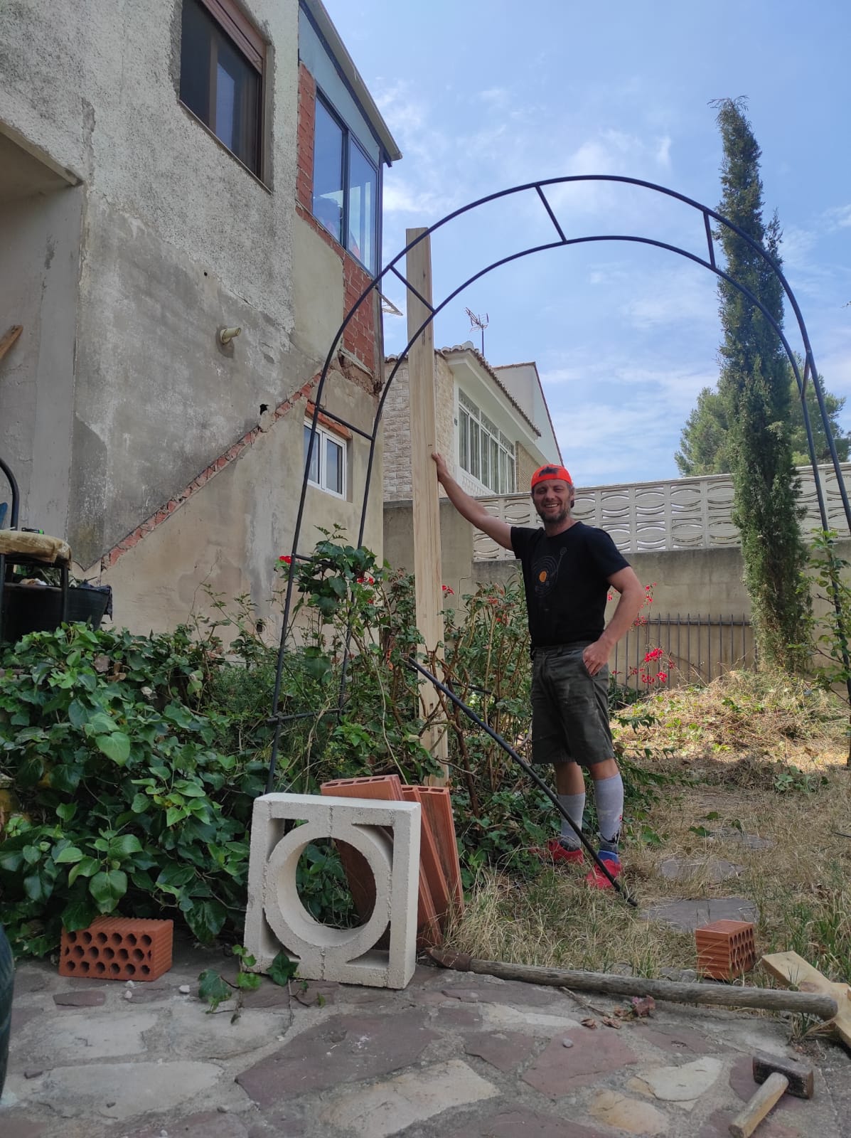

El escorial avanza según la vida me va dejando hacer, ahora mientras voy haciendo las viguetas (No se si tiene un nombre específico en pérgola) estamos limpiando la zona y mi señora quería comprobar la altura estimada del bicho, tenía miedo que quedase pequeña :rofl: :rofl: :rofl: :rofl:
Esos dos postes marcan el centro y el final, las viguetas irán con herraje a pared, aún no se que herraje, se aceptan sugeréncias.
Edito: Nótese el calcetin cumpliendo normativa ISO 9001 obligatoria en toda europa.

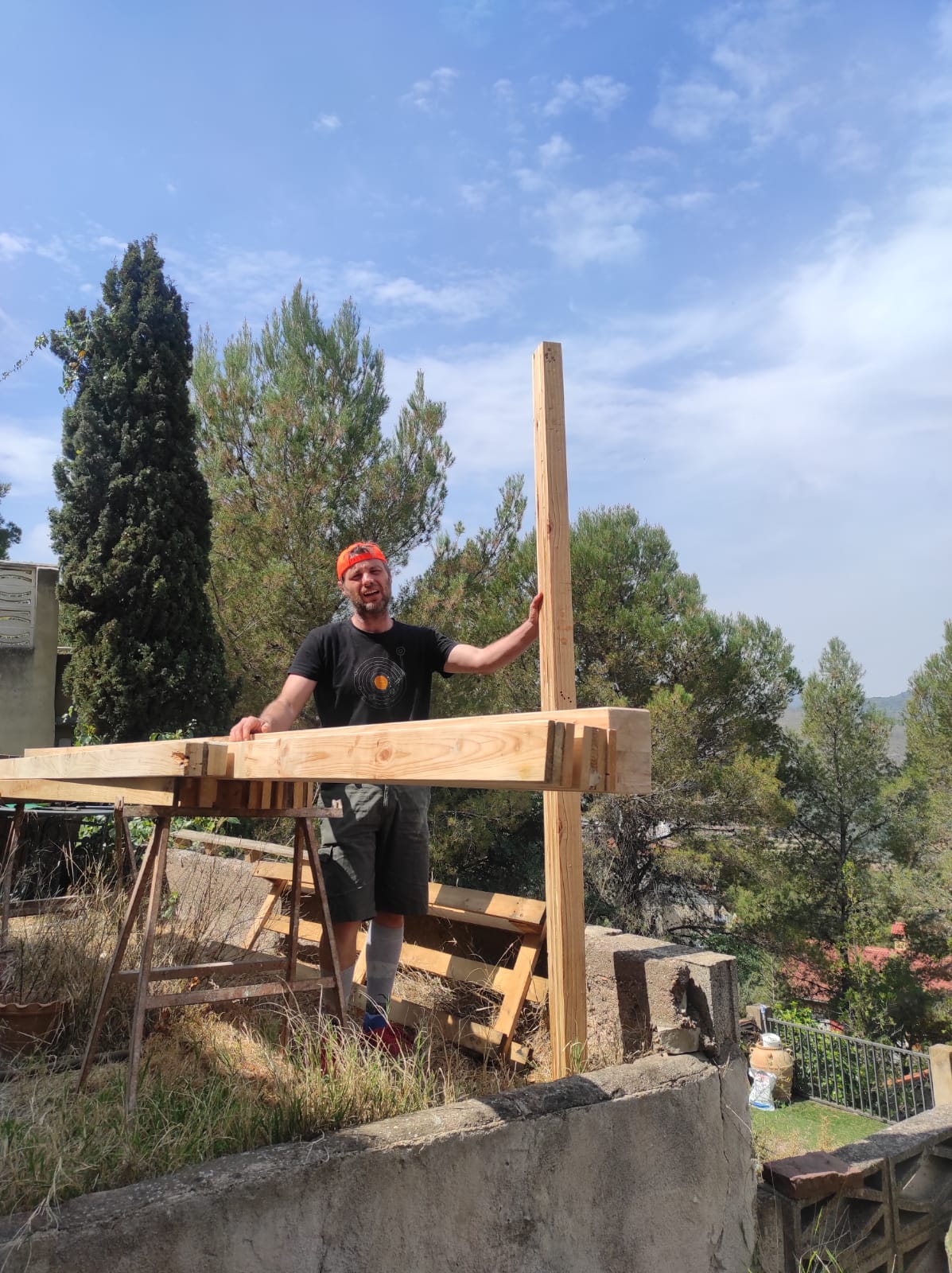

Me parece increíble que esas vigas hayan salido de palet, ¿además de encolarlas utilizas alguna fijación mecánica?, del tipo clavijas o lo que sea?

Aprovecho los agujeros de los clavos para ir encolando espigas del 6 y del 8 según el tamaño del agujero original y después cuando ya está completa la viga meto varillas pasantes de 12mm de haya.

Las pasantes las metería en ángulos distintos de 90 grados y a ser posible encontrados, es decir, una ‘pacá’ y otra ‘pallá’, si se te despega ese artilugio vas a necesitar un psiquiatra cerca….

empecé perforando a 90 y entonces ví un vídeo que creo que se compartió aquí en el foro sobre resistencias y justamente decían de perforar en oblícuo y así lo hago, muy bien visto.
