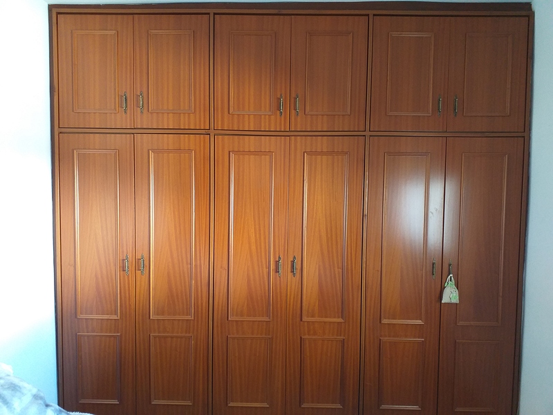

Hace ya algún tiempo que miro de reojo un armario que hay en una de las habitacines.:face_with_raised_eyebrow:
El armario en cuestión es alto y ancho.Y su puertas son las de siempre.O sea,batientes.
Os pongo una “afotillo” del armario:
Sus medidas son 276 cm. de ancho X 259 cm. de alto.
Desde hace algún tiempo,me ronda por la mente la idea de ponerle unas puertas correderas.
Pero como soy un profano en la materia,por eso pido vuestro consejo.
Teniendo en cuenta el ancho (276 cm.) : ¿Cuántas puertas debería tener?.¿Dos o tres?. :thinking: Me imagino que con esa anchura,lo más razonable serían tres.
¿Cuantos cm. debe solapar una puerta con la otra?.O sea,¿cuánto debe tapar una puerta a la de dentro?.
Por otra parte,¿Qué grosor deben tener las puertas?.¿16 mm?.¿18m?.
Las que tiene son de 18 mm.Teniendo en cuenta que serían pintadas,me estoy planteando la posibilidad de aprovechar las que lleva,uniéndolas y añadiendo el trozo que hiciese falta para llegar a la medida necesaria.
En fin.Espero vuestros vuestros consejos.
Yo no puedo ayudarte mucho, estiy igual de pez que tu, pero lo suyo serian tres puertas…ya lo de los solapes y demas me pillas.
También pueden ser de 10mm las puertas asi son mas lijeras.
Me siento a esperar a ver como acaba el consejo
Si te pasas por un BM resolverás todas tus dudas viendo la de exposición.
Lo más importante es poner el carril del suelo a nivel y sin altibajos. Las ruedas no son las mismas para 10mm que para 16.
No se si hay perfiles para 19mm.
Solapan entre ellas lo que es el ancho del perfil.
OJO con las cajoneras, asegúrate el ancho de las puertas y tapetes laterales.
Puedes poner tres puertas en dos carriles, dos detrás y una delante, las puertas estrechas no van bien por qué cabecean.
Y si quieres hacer una gracia, mírate las que llaman ahora puertas “japonesa”
