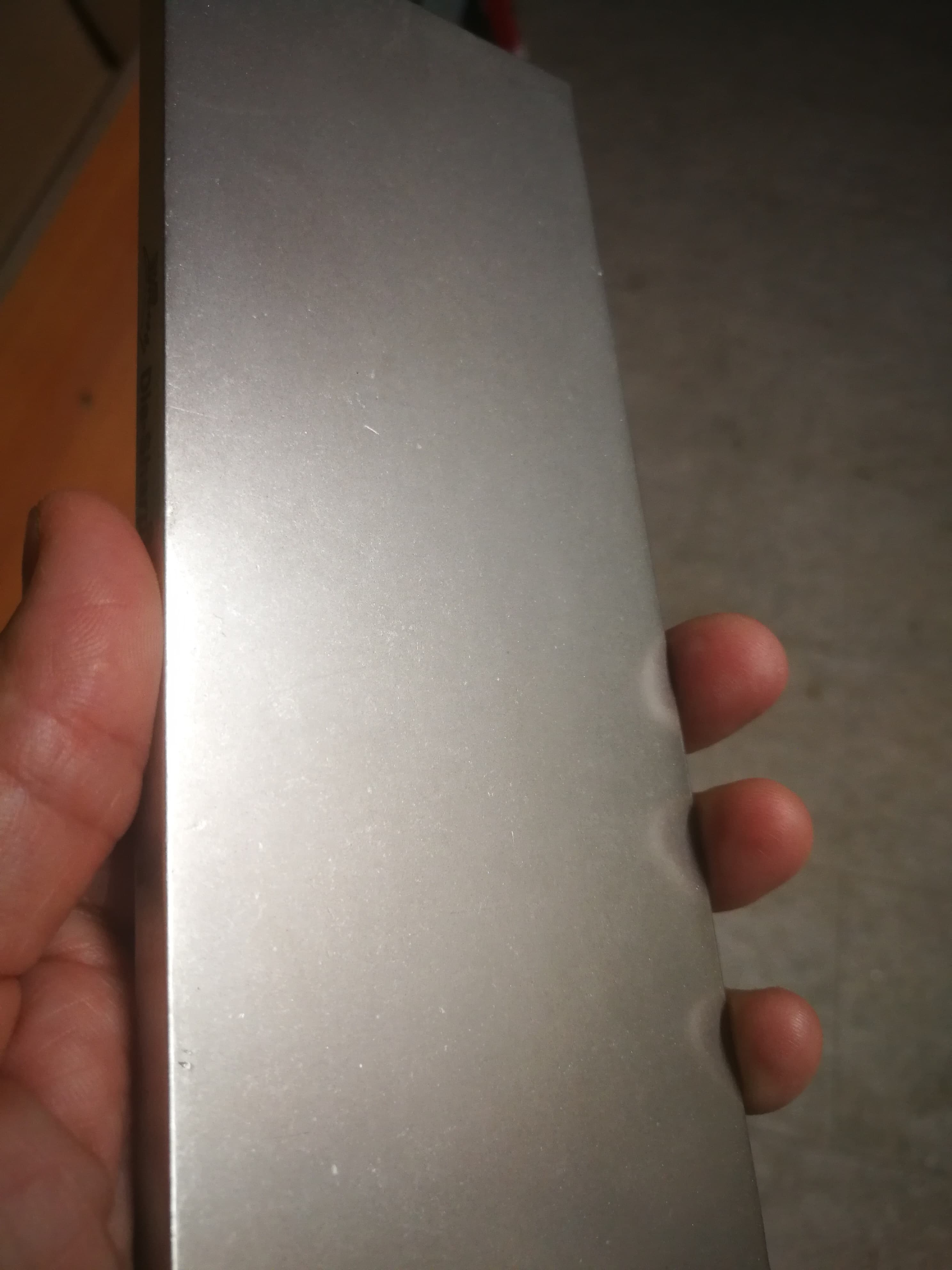

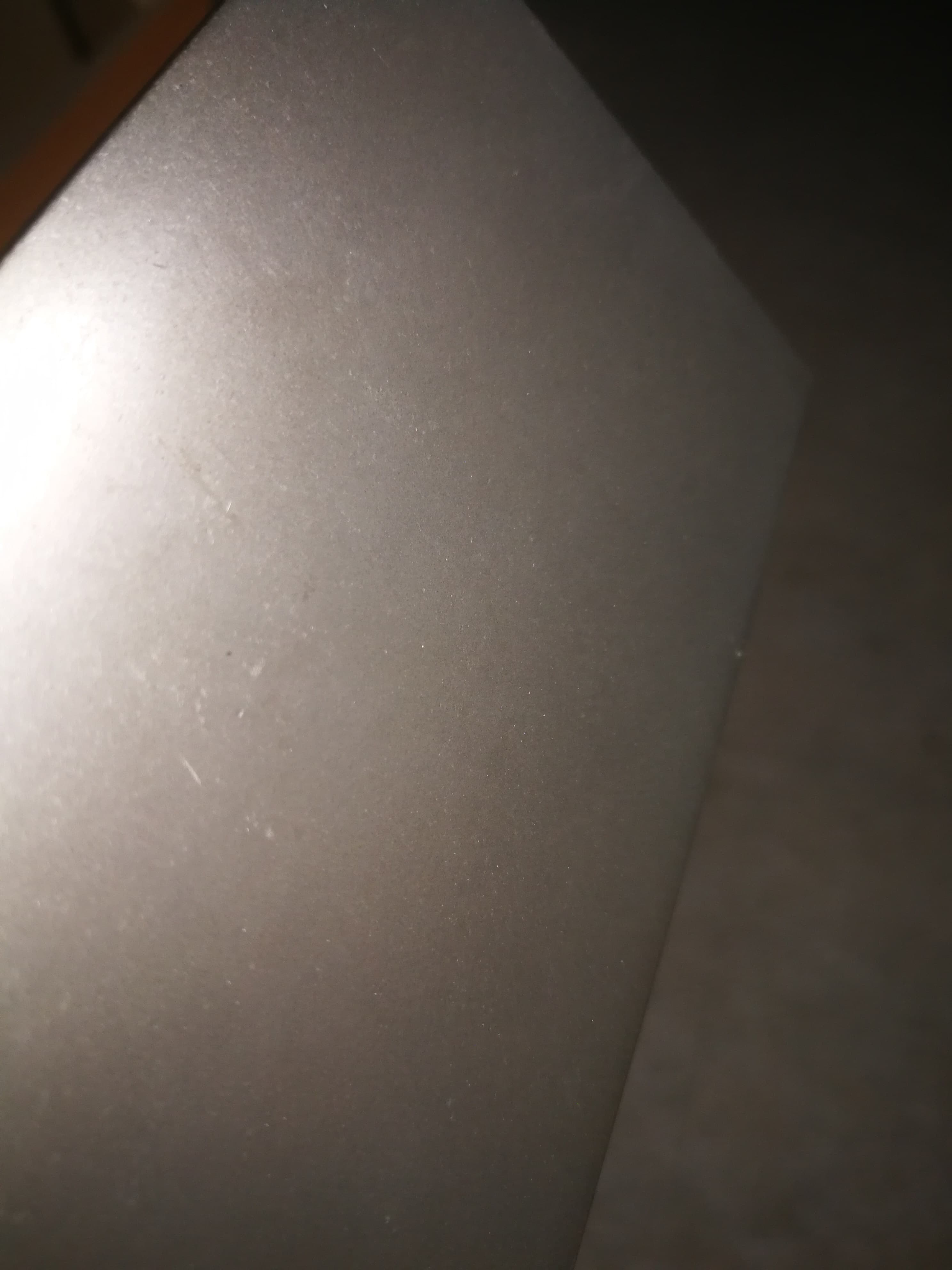

Acabo de recibir la dmt extra fina, de 1200. Tiene un superficie q no la veo uniforme, incluso con algún desperfecto, no se si esto es normal… Sino va d vuelta.
Edito. Solo consigo subir una foto. Probaré a ver si me deja…
Más o menos son así, a la que afiles un poco te va dejar esas marcas…
La mia no vino plana, otra si, pero al poco tiempo no esta plana.
No te vuelvas muy loco con ese tema, te hará su función.
Lo único que para mí es lenta si empiezas con ella. Pero si empiezas como Paull Sellers con la Coarse, fine y luego esa extra fine va rápido (aunque generas rebabas muy grandes)
La historia es q yo no la he usado…he pedido reemplazo.
Bueno, a ver si la próxima te viene mejor :wink:
Hace unos días que compre también esa DMT de 1200 y otra de 600. En la 1200 veo que las esquinas están ligeramente redondeadas y tienen menos material abrasivo que el resto de la superficie. Es poca cosa y posiblemente no me hubiese dado cuenta sino fuese porque en la 600 no ocurre eso. Al compararlas parecen de fabricantes diferentes.
Estaba dudando entre estas DMT y las Shapton glass. No se si me habré equivocado :frowning:
Pero de momento en las pruebas que he hecho parece que funcionan bien. Ya veremos según pase el tiempo si salen marcas y pierden planitud.
