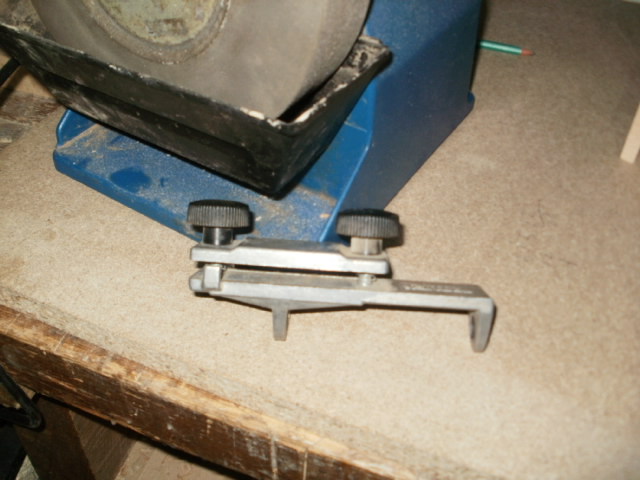

Respecto a la modificacion en el accesorio de afilar cuchillas y formones, el que sale en la foto, tiene unas pestañas de metal para que estos queden escuadrados, pues dolo hace falta cojer unos alicates y hacer saltar el delantero, lo unico que tendras que cojer e ir moviendo la cuchilla conforme la guia no valla mas, la base de la cuchilla apoya sobre los tornillos que aprietan. Luego cuando vallas a afilar una cuchilla de cepillo o un formon tendras que asegurarte con una escuadra que estan bien escuadrados. Con este metodo pasado el trance te ahorraras 120€ o mas del accesorio de cuchillas.

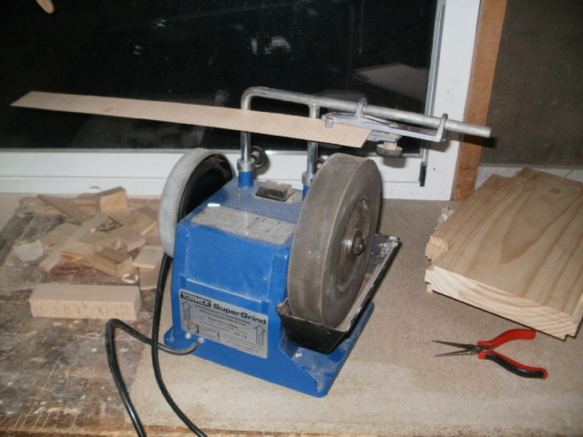

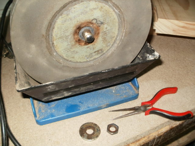

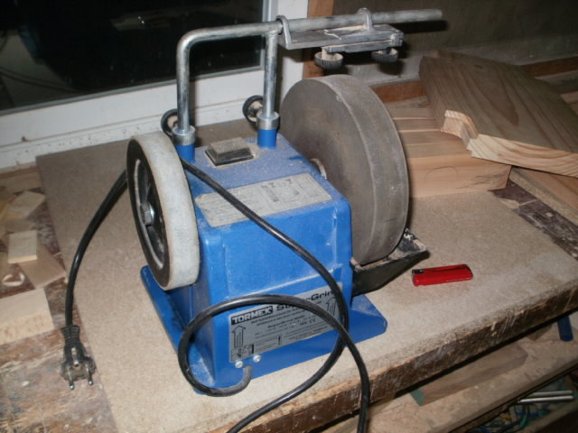

Hola a todos de nuevo, acabo de encontrar una foto en la que podeis ver como se quedan los discos de Tormek, el mio esta ya a 170mm pero bien, pero este… y cambiarlo cuesta 94,03€ exactamente, en un sitio donde se afile con asiduidad ya me direis si es un sistema bueno.
Mira en esta foto se ve perfectamente lo que explicaba para cuchillas de cepilladoras, en mi caso son de 210mm. en el pomo de la izquierda del sistema de formones, justo encima hay un cuadrado de metal donde apoyarlos, pues bien es cuadrado es el que hay que quitar. Yo no lo he leido en ningun foro ni nada, solo un dia que se me vino a la cabeza y funciono, pienso que Tormek tambien se dio cuenta y por eso es sistema ahora lo han cambiado y es mas sofisticado, en todas las nuevas maquinas y repuestos del accesorio en cuestion. Saludos.

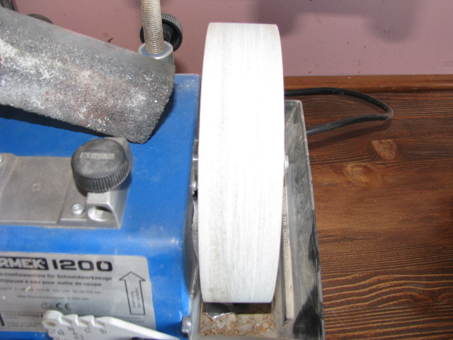

Lo que me parece realmente raro es esa deformidad que ha hecho tu piedra. ¿No se supone que la idea es precisamente que hay una piedra de rectificado (no la que cambia el grano) que te permite alisar y que deberias usarla para arreglarlo?. Es que sin la superficie no es lisa de verdad no veo nada claro que puedas comodamente hacer los afilados.

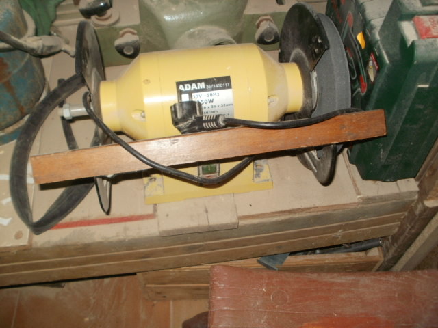

Esta es la mia,tiene bastantes años pero muy poco uso,hasta creo que de no usarla se ha roto pues cada vez que arranca la tengo que ayudar con la mano,problema de cojinetes supongo ,ya lo mirare.Compre un esmeril barato y es el que mas uso,gubias,segadores y formones oblicuos de tornero los afilo con ella y no tengo queja de sus filos,al principio vibraba mucho pero le quite la muela basta y hasta hoy.He estado mirando lo del accesorio y creo que llevas razon,mis cuchillas son de 31cm y creo que fabricando un soporte mas largo seria otra opcion,en la foto he colocado una tablilla simulando la cuchilla pues no tengo de repuesto,la pestaña habria que seguir eliminandola,este fin de semana lo mirare mas despacio,como te digo solo tengo un juego de cuchillas y cuando las mando afilar pasan varios dias,el poder afilarlas yo mismo seria bueno.Se me olvidaba decir que la piedra de la tormek tampoco la puedo desmontar,cualquier dia la hago trozos,luego que si las maquinas chinas bla,bla,bla,donde hacen la tormek esta.Estoy contigo Paco,definitivamente no merece la pena,un esmeril rapido y medianamente bueno es mejor y lo que no se pueda en el esmeril como se ha hecho siempre a mano y con tu guia stanley.
Hola Ramon esa es la idea, tienes que quitarle a ese accesorio el pivote cuadrado que va por delante, en cuanto pueda subo una foto de la mia.
Rocio esa maquina que he puesto no es la mia, es una que hay por internet pero yo he visto en tallsita jovenes maquinas asi o en peor estado, pues no todo el mundo tiene imaginacion para solucionar las cosas. Te cometo como explicas en tu post de trabajar despacio y con suavidad, asi es como lo hago yo, ni aprieto ni nada, olo dejarlas caer y como bin dices con el filo y bisel bien puesto, pero cuando trabaja con gubias que pasan de planas adios madrid. Dices que no se puede apretar como en un esmeril, pero es al reves si tu a un esmeril le pones una gubia y aprietas puedes tirar la gubia pues destemplas hasta el mango. En la Tormek como no hagas un poco de presion tardas mas en afilar o vaciar una gubia que a mano.
Lo que nos comentas de la piedra rectificadora de grano, es para eso para el grano, pero yo la uso en seco para tenerlo en condiciones, pues la Tormek como compres los accesorios completos incluido el diamante, hechate a llorar pues te dejas una autentica pasta.

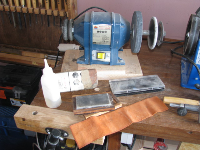

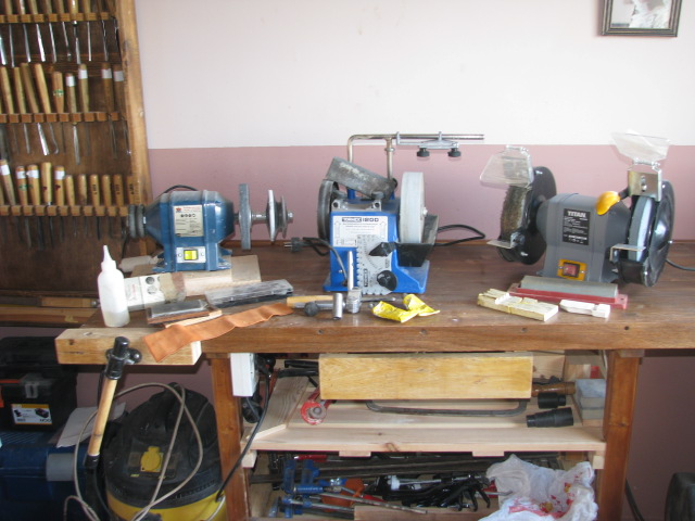

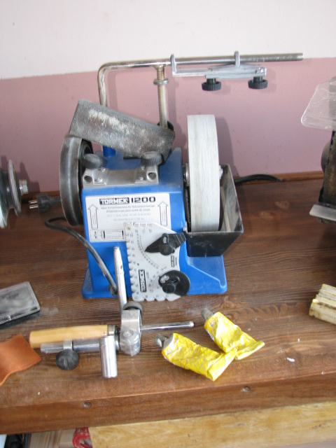

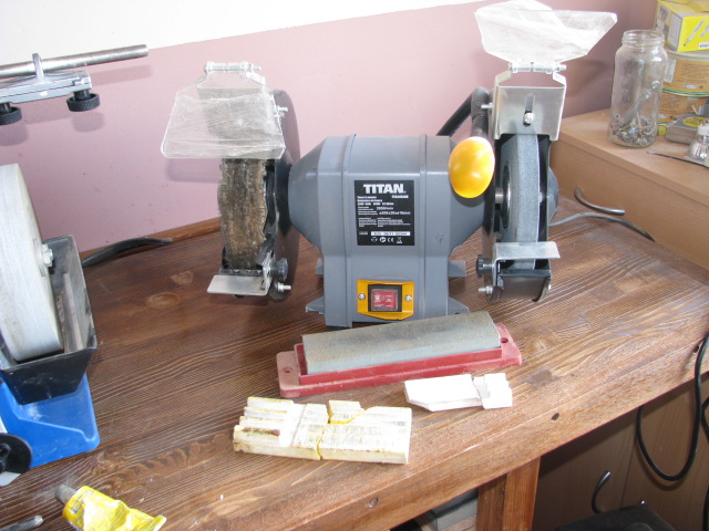

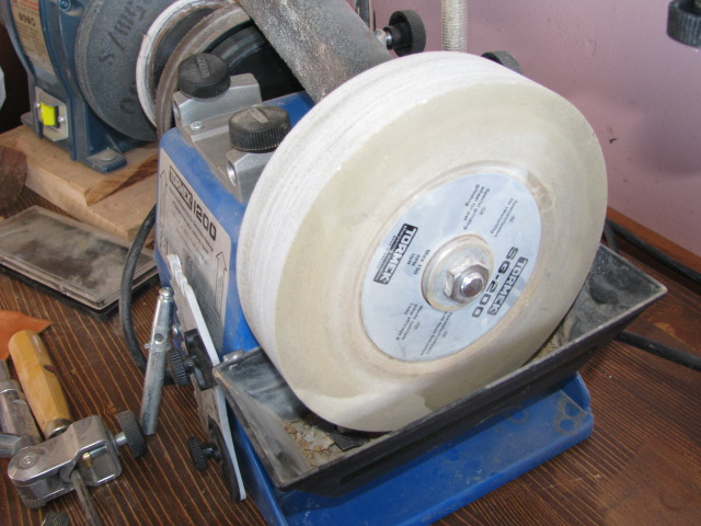

Os enseño mi equipo de afilado para que os hagais una idea, disculpar por la calidad de las fotos pero las he tenido que realizar a prisas y corriendo.
Por ahi tengo algun disco que me van sobrando al eliminar los mas gruesos, pero con la 2 amoladoras tengo de sobra y a un precio de risa. Saludos.
Un equipo bastante completo,la que mas me gusta es la de 80 euros…Tienes una buena serie de gubias pero como nos pasa a todos quisieras tener algunas mas,el accesorio de la tormek al que tu llamas piedra de rectificar valdria para quitarle las ondulaciones -no muy profundas- a la muela y si es asi eso parece una piedra normal y corriente,vale cualquiera que no sea el original de tormek,o sabes de alguna forma de escuadrarla sin tener que pasar por caja.
Hola Ramon, yo con la que he estado afilando hasta ahora ha sido con la pequeña, la de tantos discos, pero ya por seguridad y al tenerla tan desarmada no podia hacer ciertas cosillas por eso me compre la Titan. Respecto a la Tormek es la piedra que vendian para cambiar el grano, paree mas dura que las normales de afilado, pero con esa y en seco se come el disco que no veas, de vez en cuando le pones una escuadra y compruebas que vallas guiando el angulo recto, que por supuesto te va a eliminar surcos grandes y pequeños.
Por cierto esperate que todavia no pruebe ponerle a lo de los cepillos algo mas abrasivo y el escuadre sea perfecto, en esta vida es hechar imaginacion a todo. Saludos,
