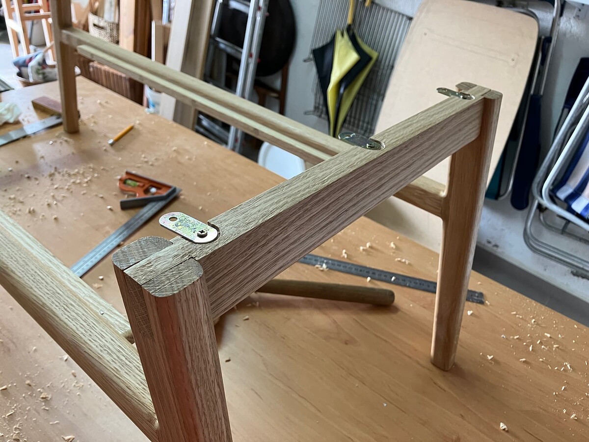

Te refieres a esto?
En cualquier ferretería las encuentras.

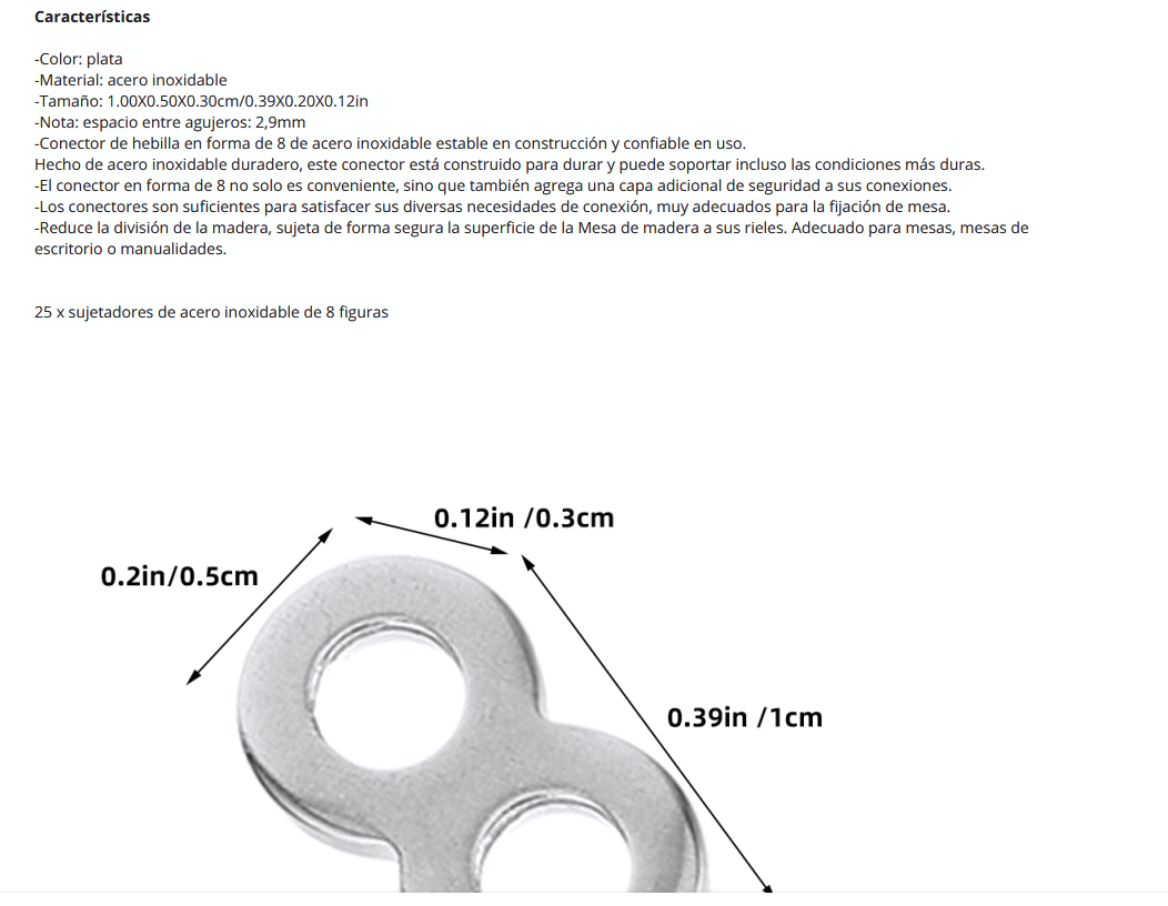

En ali esperes no pone e tamaño Ni el espesor tu los has comprado, cuánto miden
Lo pone más abajo
Son minúsculos.
Los de Amazon son de 3 cm.
Pero carísimos
Jajajaja, si pero valen para los sobres de las mesas los de Ali por si tamaño me da que no son validos

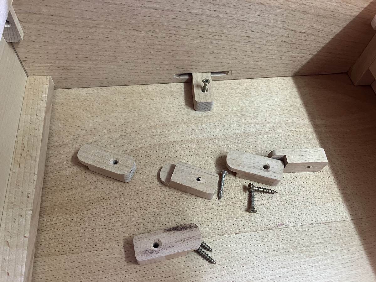

Claro, los de Ali no valen para nada, por eso digo que las pletinas de ferretería es la mejor opción, o hacérselas uno mismo de madera, más barato todavía, aunque más tiempo para hacerlas.
Los de madera que muestras si, pero hay que hacérselos uno mismo, y será fácil pero hay que hacerlos, y tienes que fresar los largueros.
Pues eso mismo he dicho. Si eres profesional y haces seis mesas al mes, comprarás las metálicas de Amazón, posiblemente. Si eres un aficionado y haces una al año, puedes hacerlas casi gratis de madera o comprar las pletinas de ferretería que hacen lo mismo y son más baratas, como la primera foto que he puesto al principio del hilo.
O un día de ocio, dedicarte hacerlas de manera masiva y así tienes para futuras e incluso las vendes en wallapop :joy::joy::joy:

A mi me gusta mucho hacerlo de esta manera. De hecho lo hago casi siempre porque me sale hasta mas barato que una escuadra metalica y a parte odio ver estas escuadras en elementos como mesas, sillas, banquetas etc…
Mañana tengo que hacer varias para unas banquetas. Si puedo os hago un video para que veais lo rapido que se hacen.
