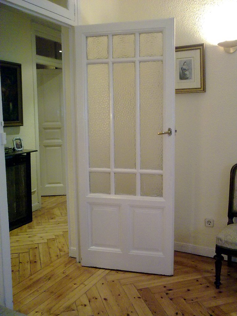

He comprado un piso en Madrid. Tiene la zona del salón, despacho y un trozo del pasillo de pino melis y quería poner el resto del pasillo también con pino melis. ¿Existe la posibilidad de hacerlo?. ¿Hay artesanos que dispongan de esta madera y trabajen la tarima?.
Otra pregunta: en el caso de que no fuera posible ¿con qué madera me aconsejáis que haga la prolongación del pasillo? y ¿cómo realizar la transición del pino melis a otro tipo de madera?. Gracias.
Dependiendo del tipo de corte, radial o tangencial que tengas en la madera,si el corte es radial podrias probar con Oregon,si es tangencial ya tendrial que buscar piezas con dibujo similar.
No sé cómo es el corte, si transversal o radial. No entiendo mucho, pero te intento enviar una foto. Es la típica tarima de los pisos de los años 20, en espiga.
Lo de la madera Oregon, ¿es que es parecida?.
Gracias y un saludo.
Decirte que mi monitor esta un poco quemado,pero a la espera de que te den mas opiniones,esa madera parece cualquier cosa menos melis,yo diria que es simplemente algun tipo de pino del pais por la cantidad de nudos.
