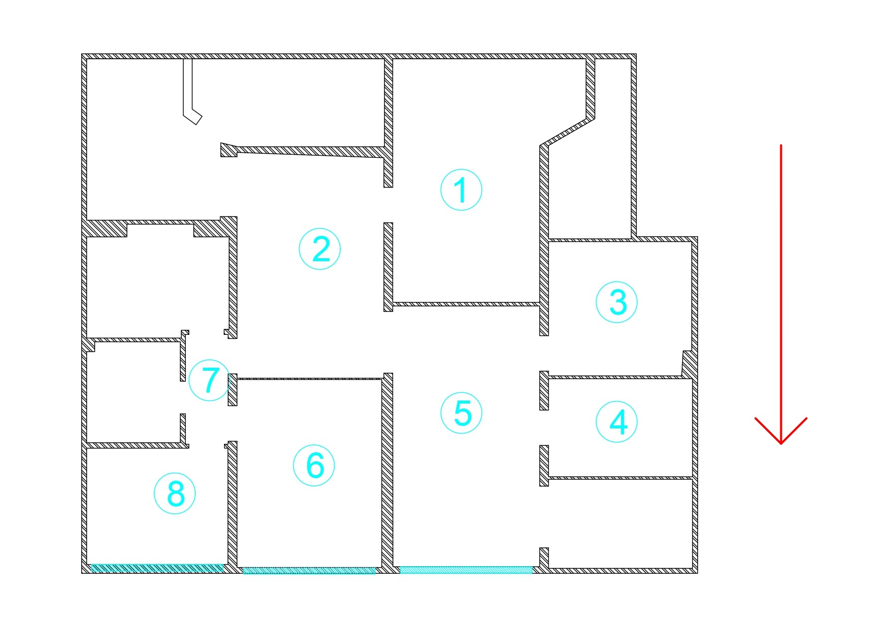

Y la pregunta más importante es ¿si no dejo juntas y lo instalo todo contiguo, por dónde debería empezar para que me cuadre a la perfección en los saltos entre habitaciones? La dirección del parquet es la de la flecha del plano siguiente:
En la direccion que vas a ponerlo tienes multiples rupturas de continuidad y creo que si hacen un planteamiento es indiferente donde empieces, si la direccion de colacacion fuera transversal a la que tu has puesto tendriasmos que empezar dentro de la habitacion n 3 alineado con la puerta y plolongando la linea de tarima hasta entrar en la habitacion n7.
Tambien en la orientacion que lo colocas dejando junta alrrededor de cada tabique tiene suficiente y deberias tener problema,
Creo que es una falsa buena idea.
Normalmente se deja jutas para la dilataciion, es posible que esté no lo necesité, no lo sé.
Pero lograr llegar paralelo al décimo demm a cada puerta no sera facil, pero bueno vamos a pensar que si, al ser flotante,se puede moverse.
Pero lograr que encima coincidan lasjuntas, con tantas puertas, roza lo utópico.
Laminas con tabique en el centro y a lo largo, como la encajas?
Si es de cada lado de una puerta?
Muchas complicaciones, errores, comeduras decoco
Y deberías colocarlo al revés en algunas habitaciones.
No digo que imposible pero…
Creo que lo intentaría entre comedor, salon, cocina, lo que queda “abierto” y me olvidaría en baño, habitaciones… donde las puertas estan cerradas.
O por lo menos empezar así, y luego sí lo ves factible, seguir.
Sin querer desanimarte.
De 2 a 1 y 5.
De 5 a 3y 4.
Luego el hueco
De 6 a 7 y 8.
Yo lo haría igual que te dice @chuf. Pero quizá si lo quieres cuadrar perfecto iniciaria en la pared que separa 6 y 2 para alinear las puertas de 3 y 7 que son las únicas enfrentadas. Tendrías que calcular donde colocar la tira completa y lo peor es que más de media vivienda o casi media vivienda la tendrías que instalar al revés, cosa que en algunos suelos de la marca de Leroy resulta complicado o se necesita ayuda. Un saludo desde Madrid

al lio, quieres poner laminado, sin juntas en esa distribución, y tal como indica la flecha, lamas en vertical al plano.
tienes que empezar en la habitación 8, es donde menos zonas tienes para ir “marcha atrás” con el laminado.
Es más, yo empezaría en el pasillo del numero 7, pegado a la puerta esa pequeña, creo que será un baño, y el num. 8 marcha atrás, que es pequeña y recta no te dará problemas, una vez que el 7 lo tengas contra el tabique derecho.
Después, es meterte en 2 y 6 a la vez hacía delante, sigues con 1, sigues con 5, y 3 y 4 todo hacía delante.

Muchisimas gracias @miniempresario No me habia planteado ese orden y realmente parece el mas óptimo para no tener que montar ningun espacio marcha atrás. Ayer hice el planteamiento y esta tarde empiezo a montarlo en ese orden. Cruzo los dedos para que me quadre todo.

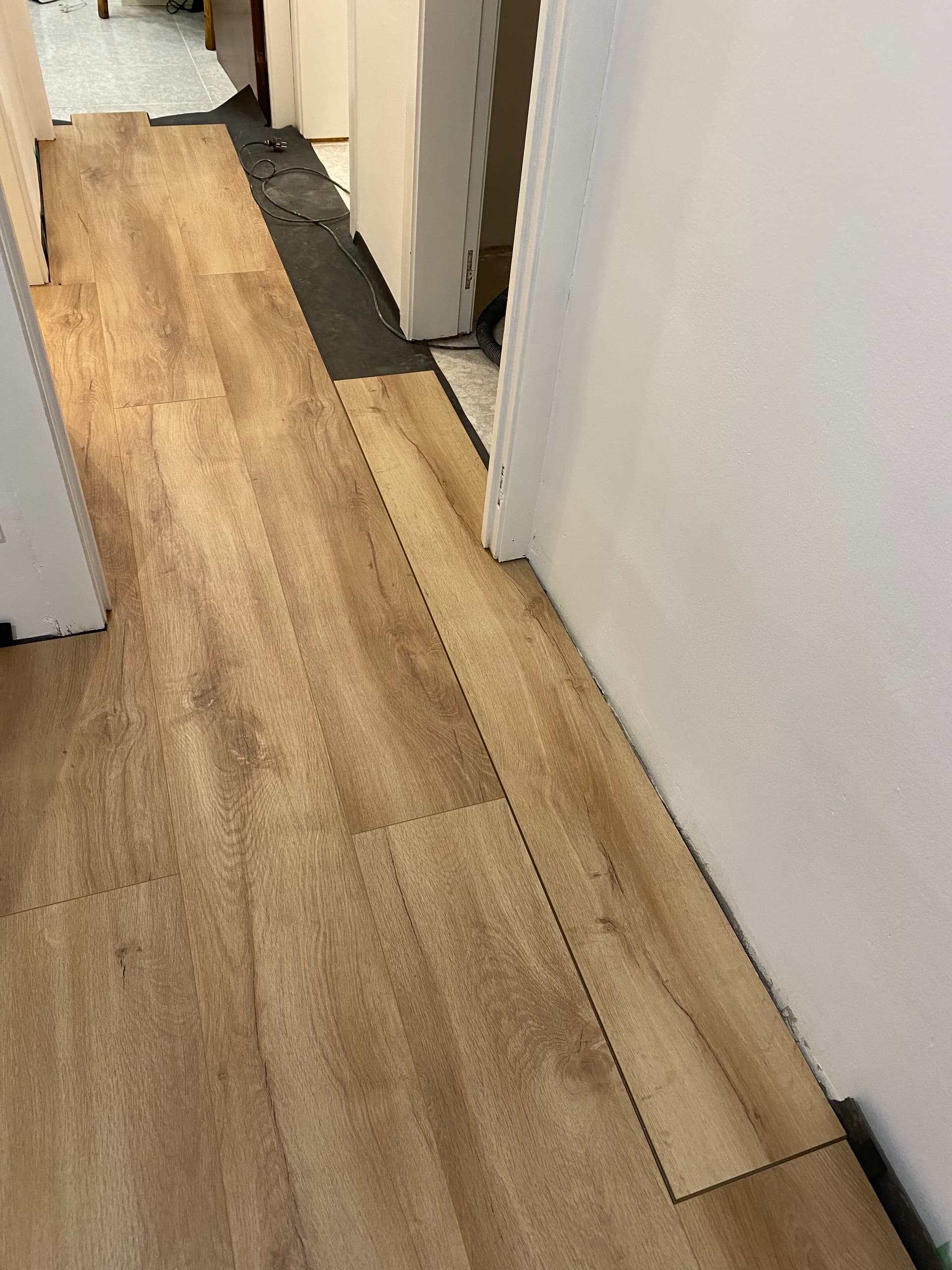

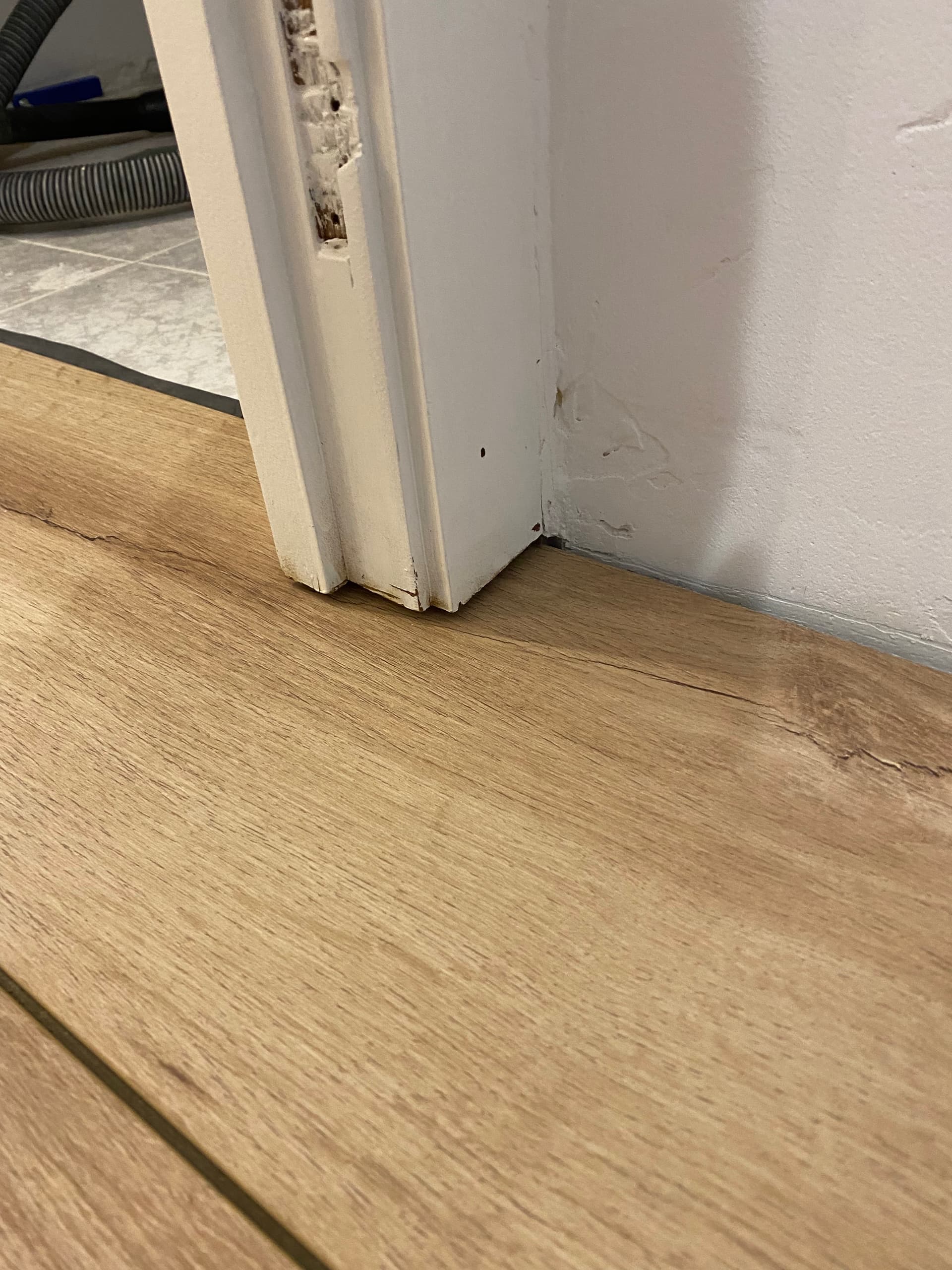

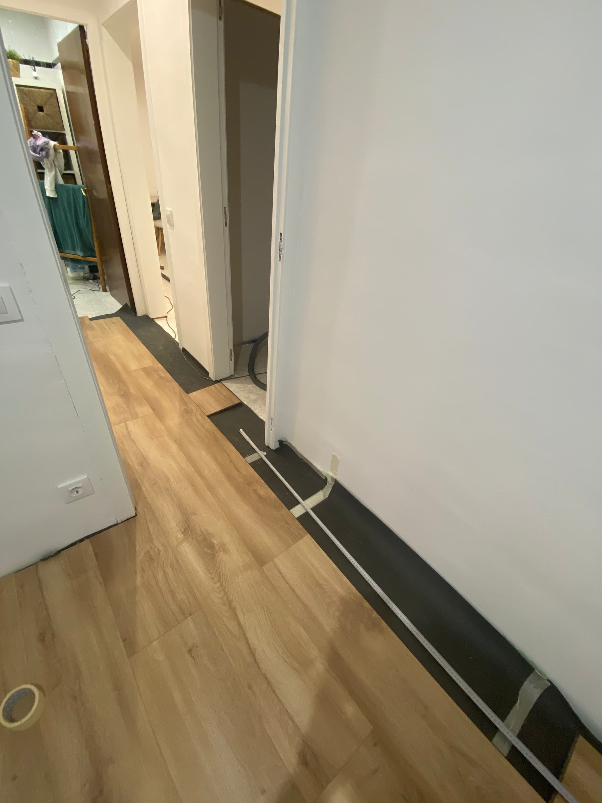

A ver, tengo un problema. He empezado esta tarde a instalar el suelo laminado y me encuentro que tengo que poner una fila cerrando a la pared y donde hay varias puertas. He conseguido poner la lama debajo de los marcos de las puertas pero es imposible encajarla ya que no tengo margen para levantar la lama a 45º y no es posible encajarla totalmente horizontal (o por lo menos no lo he conseguido).
Como se hace en esos casos si no quiero cortar mas las tapetas?
yo utilizo una de estas herramientas
un par de golpes y la lama va a sitio, ten en cuenta que el sistema de click ,no siempre vienen las lamas en la orientacion correcta ,asi que el sistema tambien se puede montar por el otro lado,pero es mas trabajoso,
Le he estado dando golpes un buen rato y no ha habido manera. Mañaba intentaré de nuevo, tambien tengo la misma herramienta. Muchas gracias.
