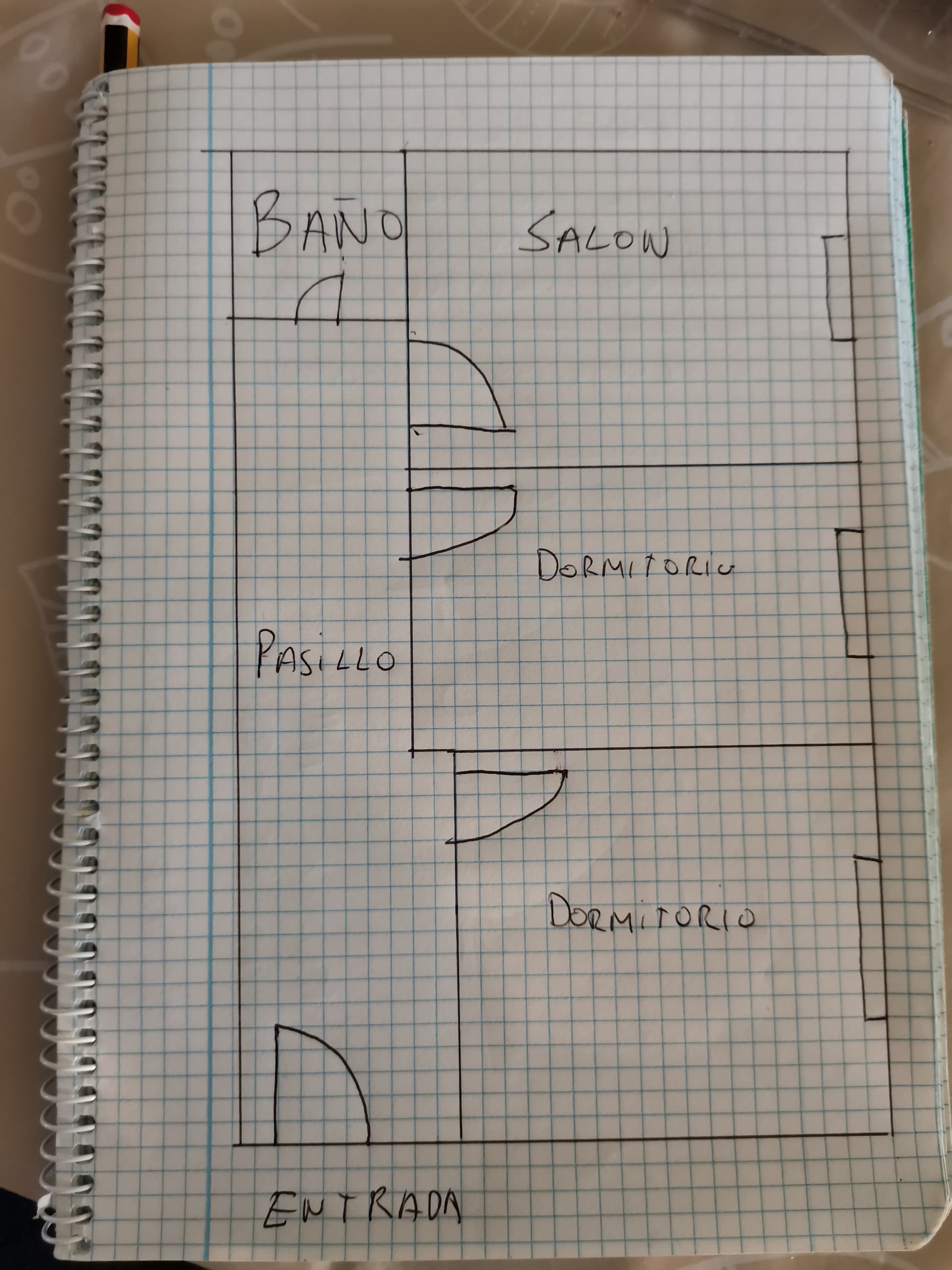

Buenas, yo quiero poner en casa de mis padres que tiene un pasillo largo en la entrada y 2 habitaciones y salón a la derecha del pasillo. Por donde debería empezar? Pasillo o habitaciones?
si me haces un plano cutre de la casa te digo.
Indica tambien donde estan las ventanas y puertas.
No hace falta a escala, solo ver la distribucion
Supongo que será a lo largo del pasillo, aunque la luz por las habitaciones y salón entran perpendicular a el.
La casa es pequeña, el largo del pasillo son 8 metros y las habitaciones no pasan de 3,5m. ¿Tengo que poner junta de dilatación en cada habitación o me olvidó de ellas?

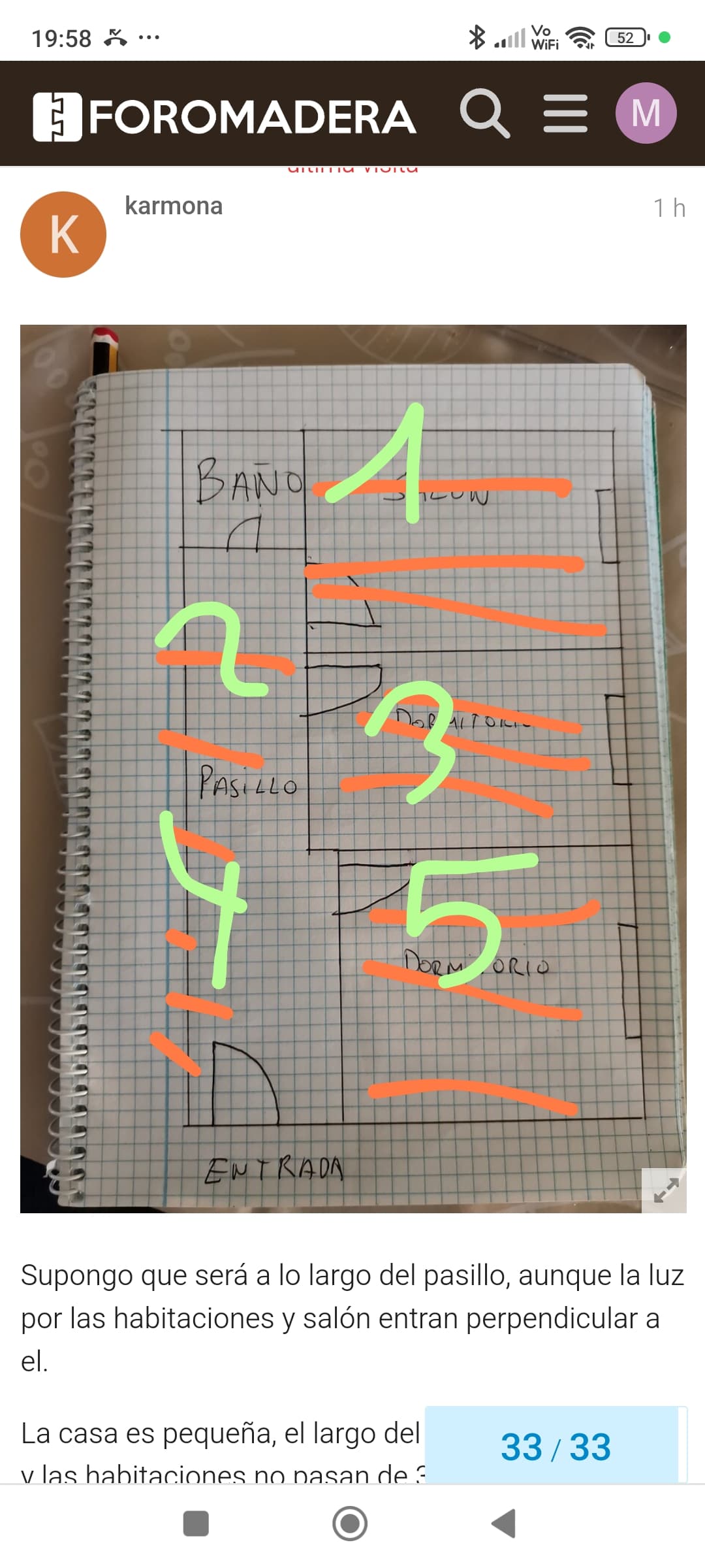

de esta forma, empiezas en la habitacion 1 , sales al pasillo, cuando llegas a la habitacion 2 sigues hasta rebasar la puerta, terminas la habitacion, sigues pasillo, y ya te metes en la habitacion y a terminar.
las lamas en el sentido de las lineas naranjas.
De esta forma, siempre montas en suelo de toda la casa con el click en la direccion buena
Ni me lo había planteado así, en casi todos lados he leído que si había pasillo siempre a lo largo del pasillo.
Gracias😉
Sólo por curiosidad, y espero que no se mal interprete la pregunta… no hay cocina?
Si, jejeje, esta al final del pasillo a la izquierda, pero como no voy a cambiarle el suelo no la he puesto.
yo te lo he puesto siguiendo estas prioridades, que son las que uso cuanddo monto suelos:
1-- facilidad de instalacion al ir con el click siempre hacia delante lo maximo posible
2- direccionde la luz.
Yo nunca era de cortar en puertas pero en ese caso quiza me plantearia hacee el.pasillo a lo largo y cortar en puertas y cambiar la direccion en las habitaciones y salon poniendolo a la direccion de la luz
