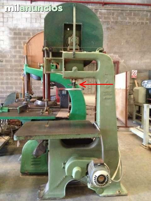

Seguramente es un problema de afilado; pero algo que ya he visto omitir en otros temas (y también he visto cosas mucho peores en los talleres) es el centrado de la cinta. Ademas de la manivela de tensado hay otra, mas pequeña, que hace bascular el volante superior. La cinta tiene que quedar de forma que el seno de los dientes esté 1 o 2 mm. por delante del apoyo en el volante. Aquí he marcado esa manivela con una flecha:
Pero dependiendo del fabricante puede estar arriba o delante.

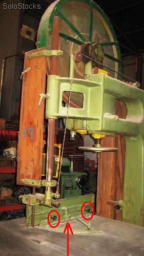

Es normal que una cinta afilada se desvíe ligeramente a un lado, así que las guías deben tener un sistema que permita orientarlas en la misma dirección. También se puede trabajar con la guía loca, cuando las vetas desvían la cinta:
La guia no está en su sitio, pero permite ver la forma de ajustarla. Los pomos en los círculos permiten ajustar la desviación; y aflojando los dos la guía pivota sobre el eje marcado con la flecha que en su posición correcta estaría al lado de la cinta.
