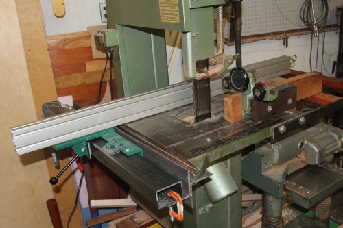

Yo tengo una sierra de cinta Woodman con volantes de 400 que me parece bastante buena. No es una Agazzani ni Centauro ni nada por el estilo pero de las cuatro que he tenido es la mejor hecha con diferencia. La cuestión es que la uso con la sierra que venía de fábrica, que supongo que no es la mejor. Al deshilar con ella maderas duras, como el wengué, en cortes contra el tope lateral, el corte se va ensanchando poco a poco. Entiendo que la madera hace “cuña” entre el tope paralelo y la cinta, separando dos o tres milímetros esta del tope, por lo que al final del corte la madera tiene más grosor que al principio. Ahora mismo no estoy donde está la sierra, pero voy a dar unos datos:
Dicho todo esto, y después de leer una respuesta de Benjamín bastante detallada (gracias Benjamín, haces un aporte de valor al foro muy de agradecer) quiero preguntaros cómo minimizar este efecto y sacar el mayor rendimiento posible a mi máquina. Entiendo lo siguiente:
Os agradecería la ayuda que me podáis prestar.

Hola! Lo de que hace cuña que dices no lo entiendo bien, suena sólo a que se desvía el corte, no? Vamos que si la guía estuviera puesta en ese mismo ángulo ya no tendrías ese problema, para entendernos. Suponiendo que estén bien ajustadas las guías, volantes, tensión y demás, si el corte se desvía lo más normal es que la cinta necesite afilado. Si puedes prueba con otra cinta nueva, aunque sea la más barata posible (o la actual pero recién afilada), así confirmas si es eso lo que te pasa.
Para deshilar es mejor que la cinta tenga pocos dientes por pulgada, pero también influyen muchas otras cosas: el grosor de la cinta, la forma del dentado, la velocidad a la que avanzas con la tabla… En general importa más la cinta y el ajuste de la máquina que la potencia (y la marca
). En cuanto a la velocidad de corte, para madera usa siempre la máxima que te dé la máquina; lo de ir más despacio es por si quieres cortar aluminio y cosas de esas.
Lo de la tensión es otra historia más complicada. Lo normal es ajustarse a la tensión que calcula la máquina en función del ancho de la hoja, tirando un poco por lo alto si vas a deshilar. Pero luego unos fabricantes de cintas te dicen que las tenses mogollón, otros que mejor más bien flojas… es un cacao. En mi experiencia, todo va mejor cuanto más tensión le pones a la cinta
, siempre que la máquina lo aguante y te acuerdes de aflojarla cuando termines. Digamos un 30% más que lo que te recomienda el indicador de la máquina. También controla que la cinta se dilata al calentarse, sobre todo deshilando, y es normal tener que pierda tensión cuando llevas un rato usándola.
El ancho de la cinta yo creo que es bastante secundario, al menos en máquinas no profesionales. Evitar la flexión es importante, pero siempre puedes arreglarlo yendo más despacio
A cambio, es mucho más fácil tensar adecuadamente una cinta de 2 cm o incluso menos, y la máquina se ahorra sufrimientos.
Si puedes conseguirla, la mejor opción es utilizar una cinta específica para deshilar. Yo ahora utilizo cintas Wood Slicer de 3/4", pero hay mucha gente que recomienda varios modelos de Lenox (Kerfmaster es seguramente lo suyo, pero tienen chorrocientas opciones y me marea un poco
). Timber Wolf también tienen buena fama y no son nada caras. De todas formas yo creo que ninguna es especialmente cara, si la máquina es pequeña te pueden salir por 20-30€ más envío.

Siento no haberme explicado bien. Cuando decía que hace cuña me refería a que parece que la madera empujara la cinta alejándola del tope paralelo, por lo que el ancho del corte al final es mayor que el del principio. La cinta entra por donde debe en la madera, pero sale desplazada un par de milímetros, lo que hace que el grosor del final de la madera sea superior en esos dos milímetros al grosor del inicio. Yo creo que la guía está bien ajustada, paralela al tope paralelo. No obstante le echaré un vistazo. Me da que tiene más que ver con que no esté afilada, pues es cierto que desde que la compré no la he cambiado. No la he usado mucho pero sí he hecho un par de proyectos que requerían de bastante uso de la máquina. Además, la cinta es la que venía con la máquina, así que puede ser que no sea de la mejor calidad.
En cuanto a la tensión, sí he pensado que podría venir por ahí el problema, así que probaré con más tensión que lo que dice el indicador de la máquina.
Para el próximo proyecto compraré una de las cintas que me indicas. ¿Puedes aconsejarme algún sitio donde comprarlas?
Muchas gracias de nuevo por tu ayuda.

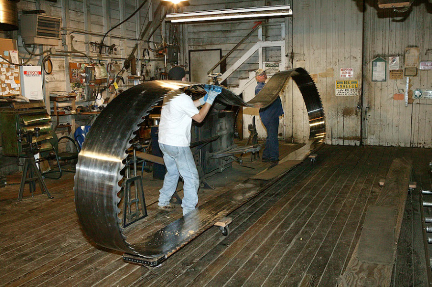

Aunque pensándolo mejor, voy a vender mi sierra y voy a comprar una en la que pueda poner cintas como esas. Bueno, creo que en mi tallercito la cinta sola ya no entra, mucho menos la sierra que la usa
Aah, ya entiendo. Pero es bastante raro que te pase eso, suena a que tengas la cinta muy floja, o muy desafilada y la pobre va llevándose el serrín por donde puede. O las dos cosas a la vez.
Aparte de eso, ¿como tienes ajustadas las guías? Si se aleja toda la hoja en paralelo, no parece que estén haciendo su trabajo en absoluto.

Hombre, todo es ponerse, igual si la doblas así mogollón sobre sí misma… vamos, yo creo que te merece la pena el esfuerzo. Sobre todo no olvides poner fotos. Antes – en el banco pidiendo el crédito – en la autopista con la cinta monstruosa en las ruedecitas – en urgencias cosiéndote la mano – en urgencias con la hernia…
La verdad es que ya no sé si las guías están bien ajustadas o no. Buscaré información de cómo ajustarlas y les echaré un vistazo cuando acabe la mesa que tengo entre manos. Me inclino a pensar que se debe a que la tensión de la hoja no es suficiente, y a que no está bien afilada.
